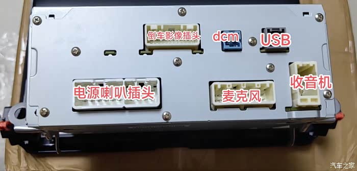

丰田导航车机针脚定义,部分机型可以解除行车视频播放及操作导航等等,这个不保证一定可以解除。
干货:连不上蓝牙,很多设置是灰色的,不能按?把28P插头15号针脚接地(接机壳)就可以了
车辆行驶时视频不能看,设置不能操作?把28P插头15号接地(接机壳)17号车速信号线拔出来就行了
28P插头CAN线接好了还是没有油耗动力流显示?

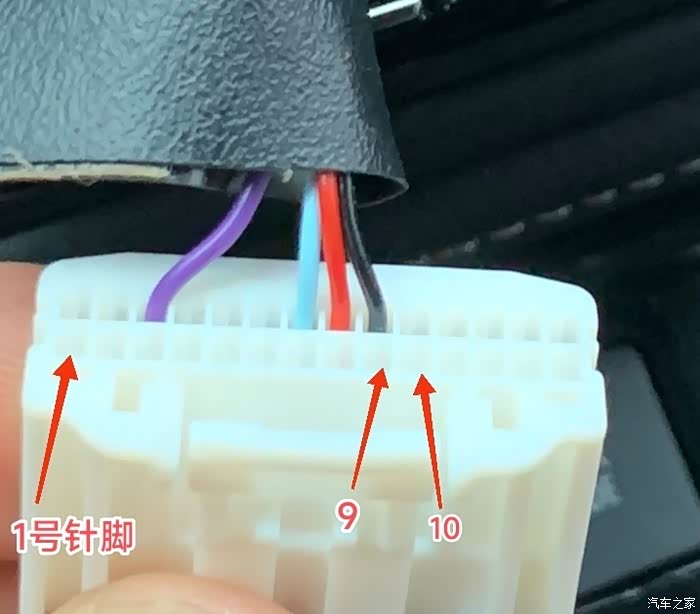

把28P插头1号针脚接上ACC就可以了,原车10P插头3号针脚是ACC
插口作用图
针脚图

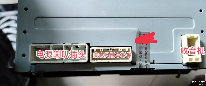

电源喇叭针脚定义(10针插头和6针插头)
倒车影像插头定义(24针插头)
28针插头定义
针脚孔位示意图

17款车机一样吗?
广东
2024-04-13 08:06:35
老哥,有最后那款车机倒车影像的针脚图吗?
