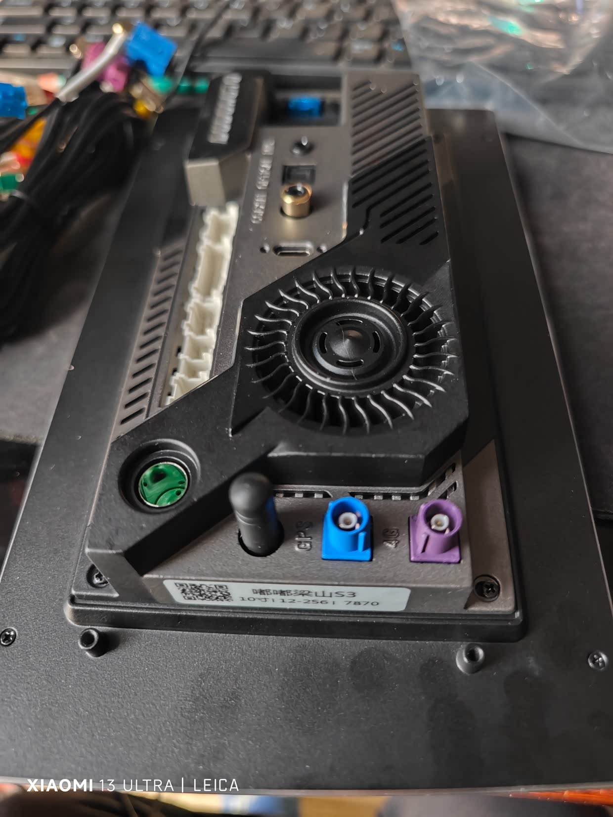

导航选择了7870车机,某嘟导航的老板也是汉兰达,对汉兰达做了大量的适配,所以选了他
某嘟导航做工比较精细

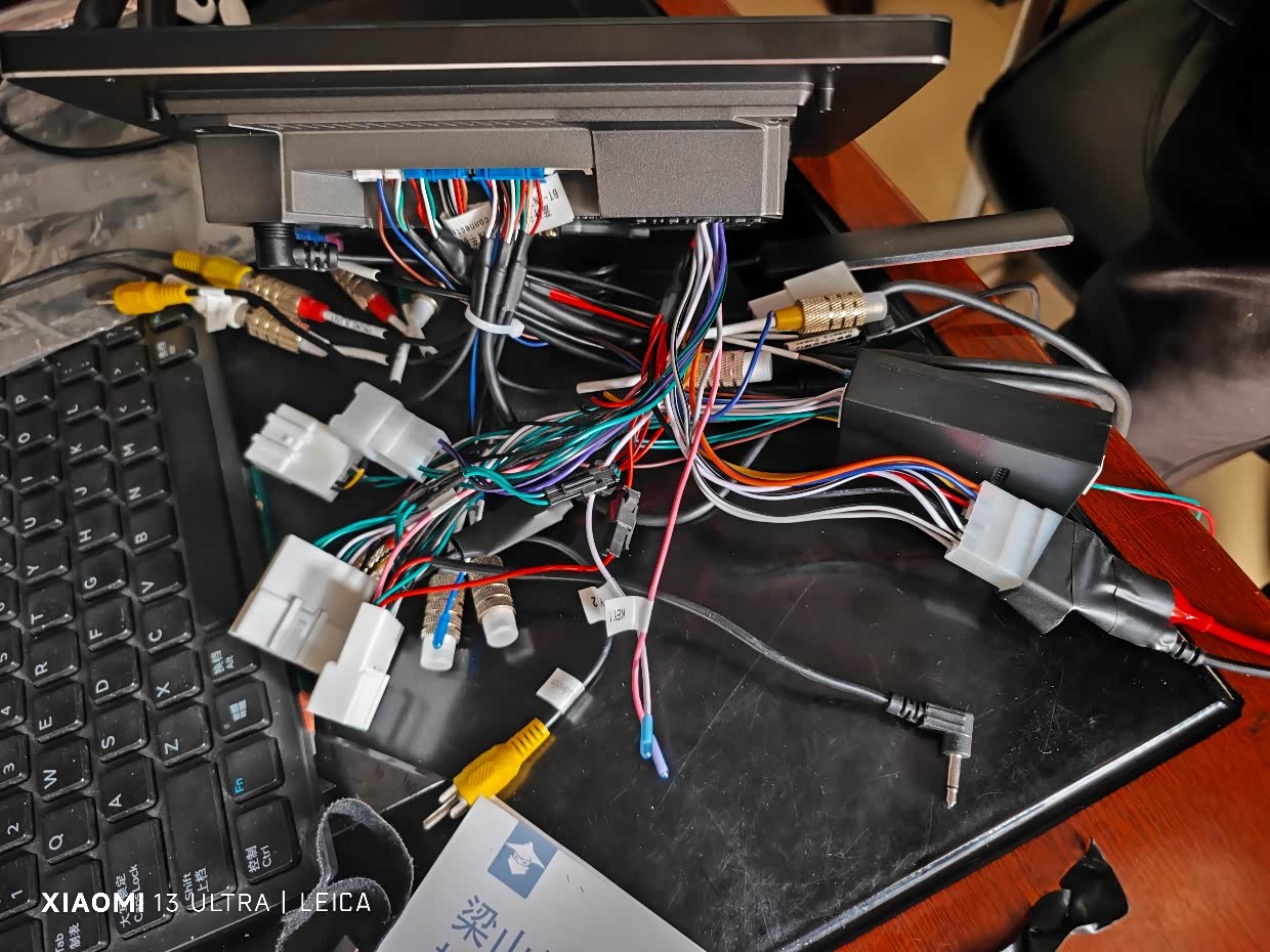

配套转件线比较丰富
转接线太多,需要按需整理一下。

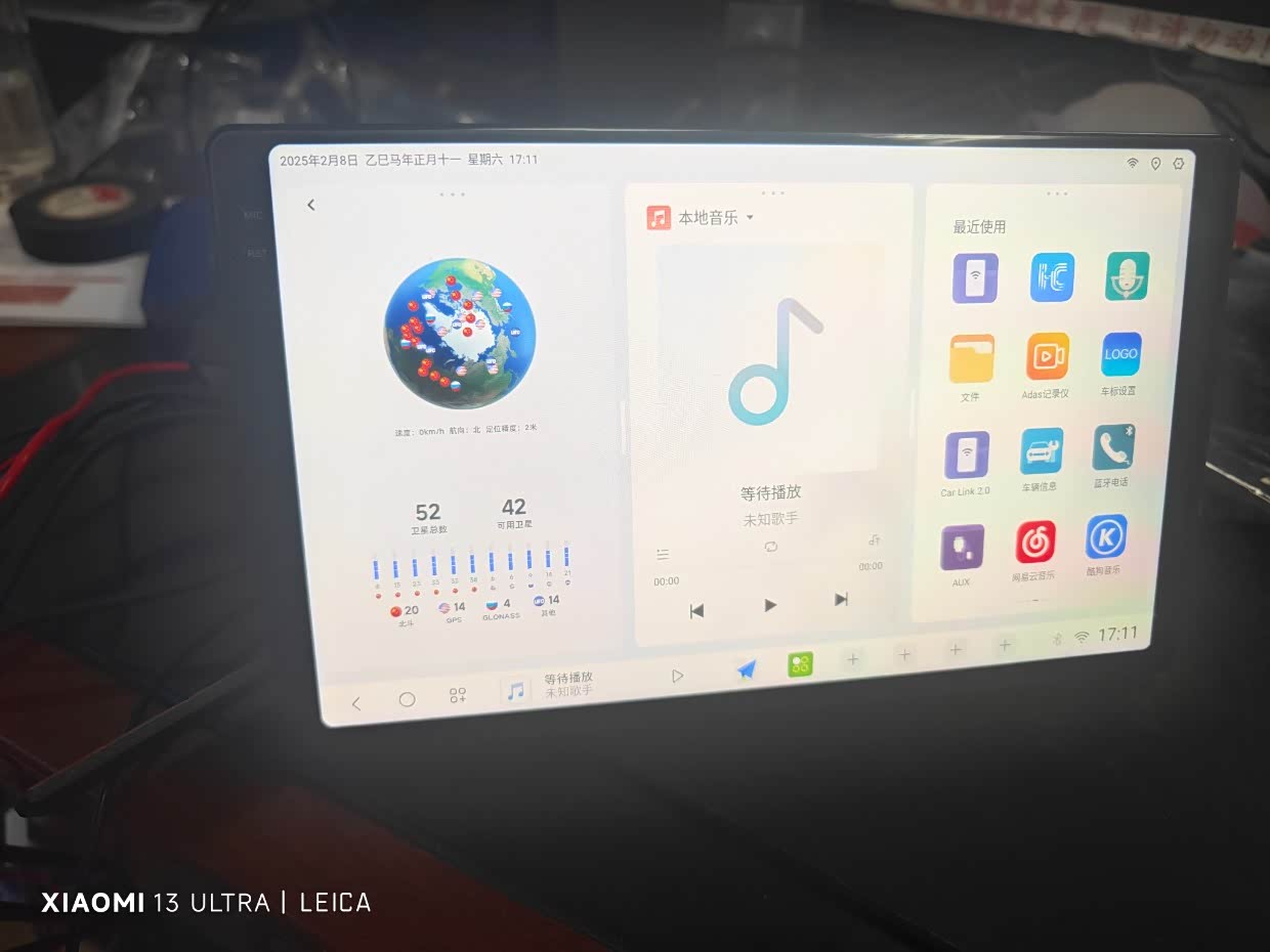

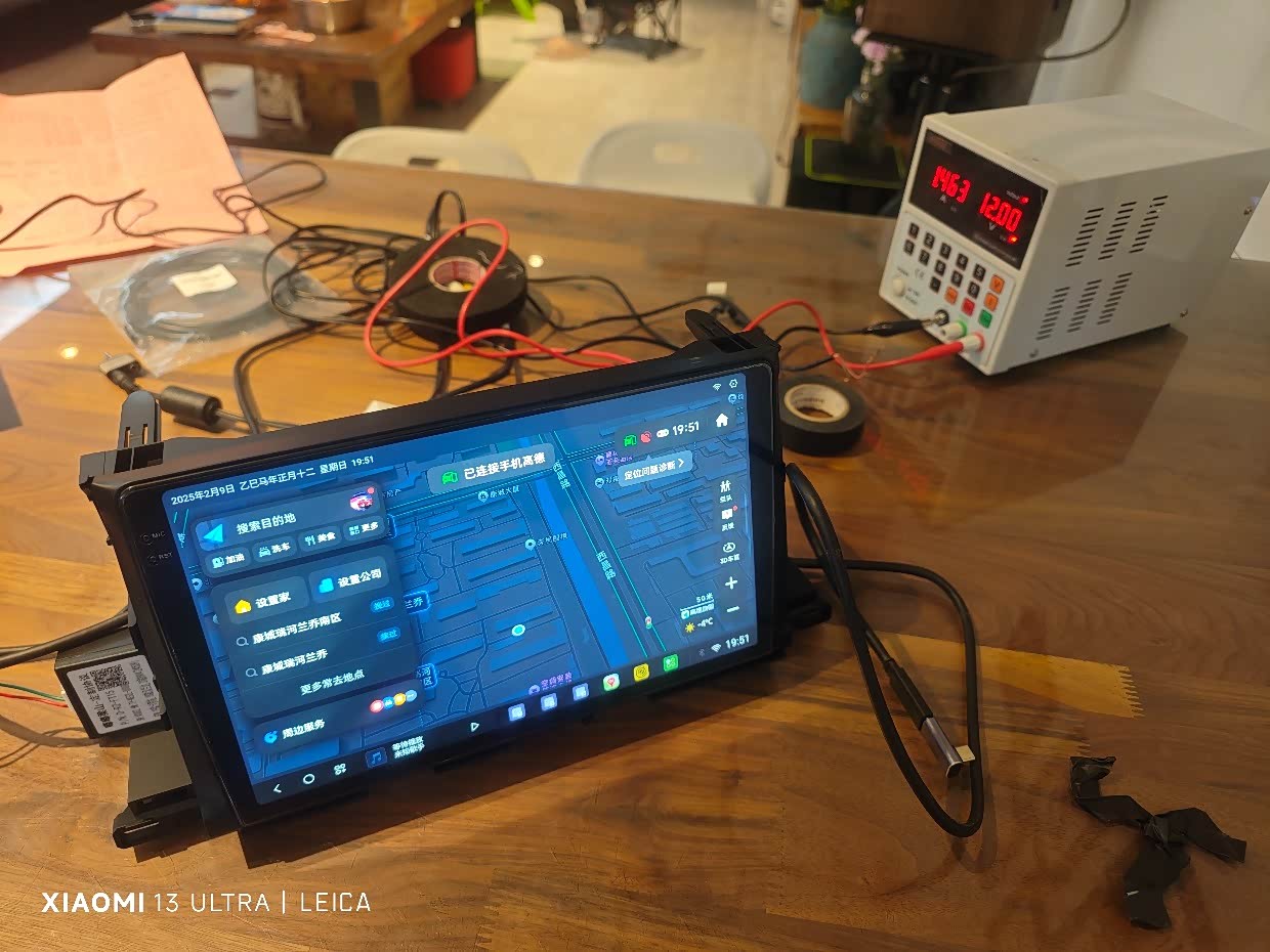

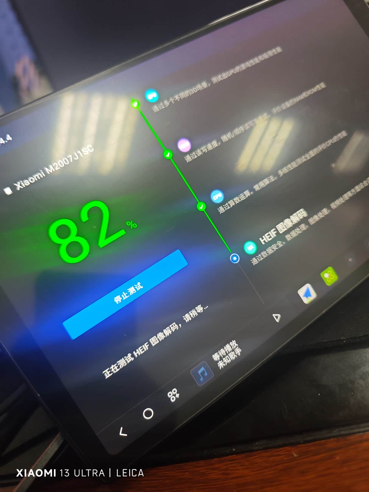

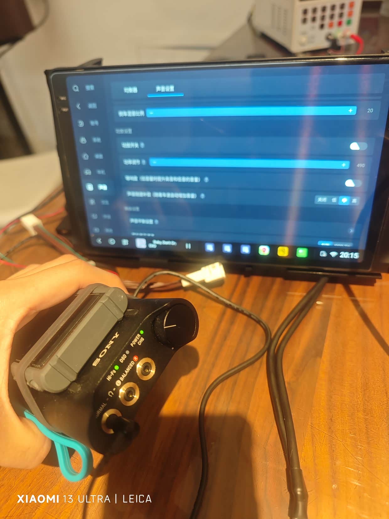

安兔兔简单跑个稳定性测试

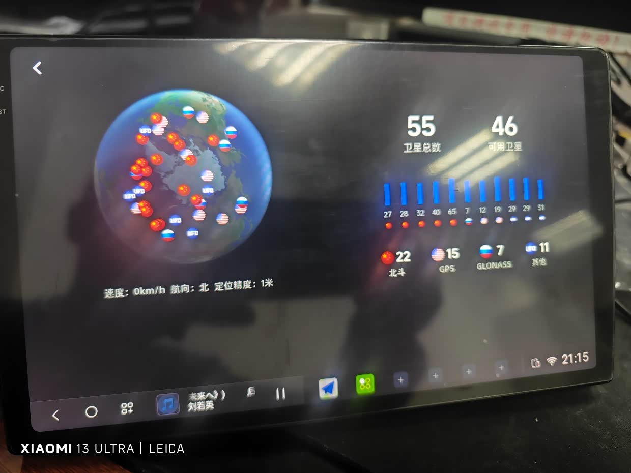

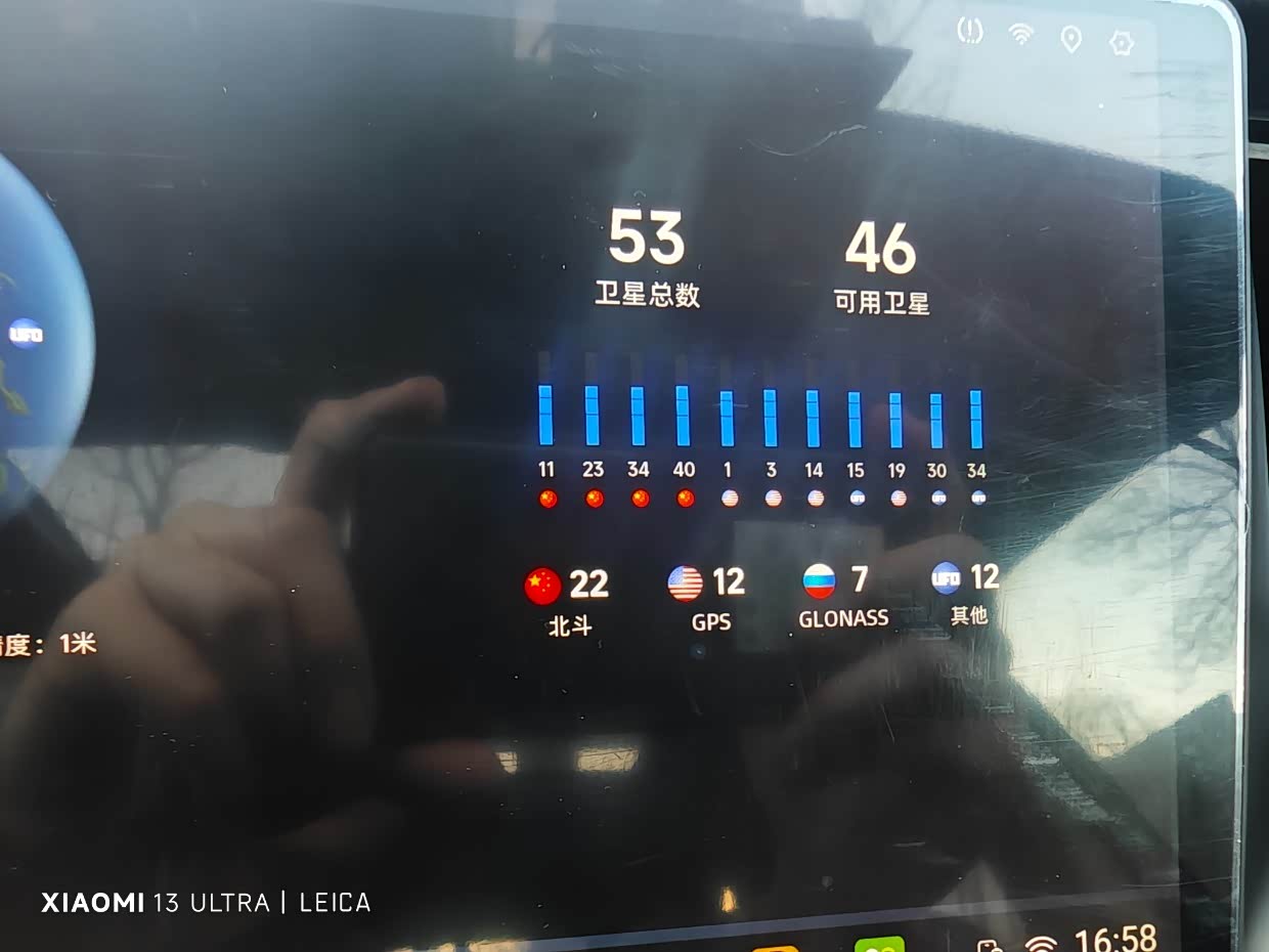

导航收星情况
信号很好,休眠启动也很快,但是冷启动的锁定时间需要1分钟。

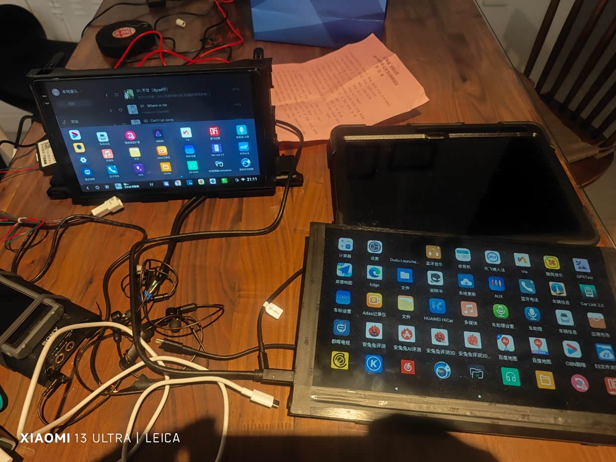

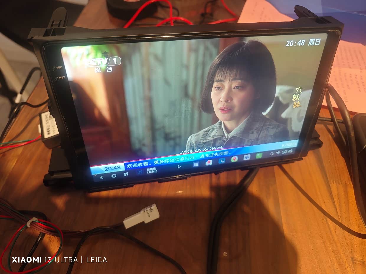

进一步测试,随便安装app,配合群晖实现很多功能,比如iptv,

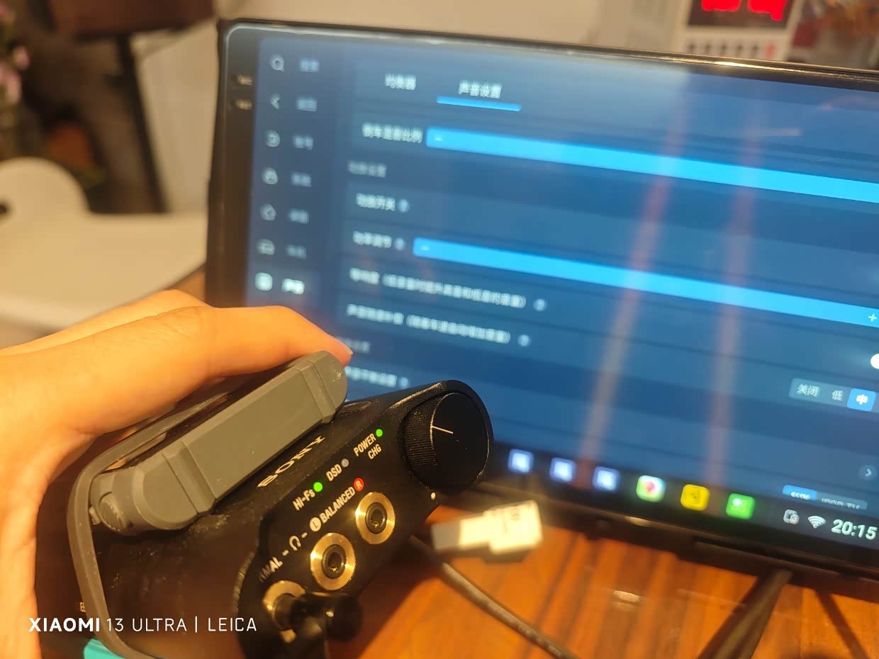

光纤输出们可以实现192khz以上采样率输出,点亮pha3 的hi-fs灯
typec副屏输出测试

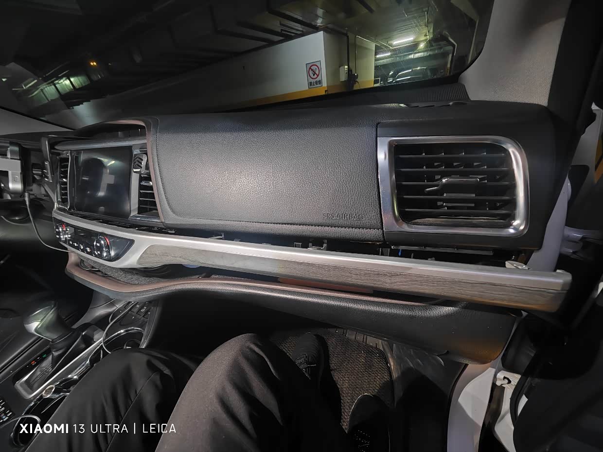

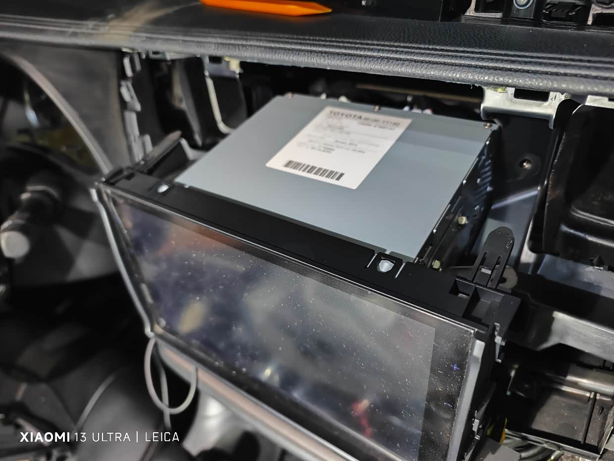

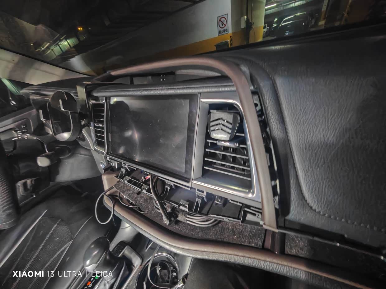

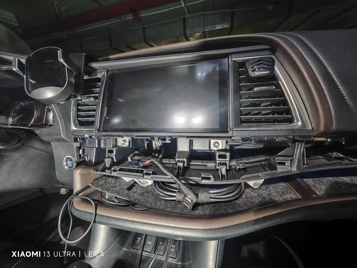

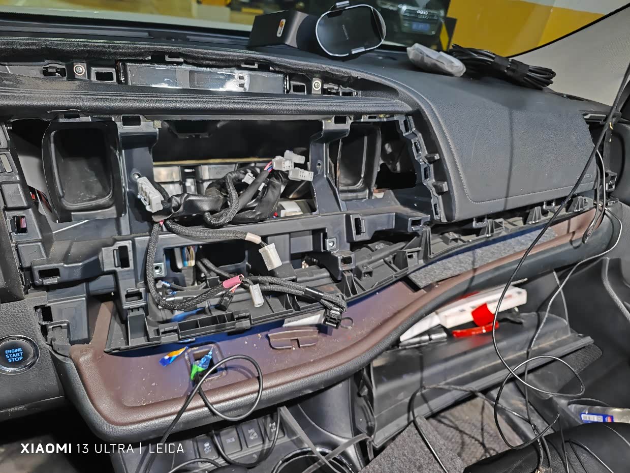

决定自己安装,先拆木纹装饰板,直接拔出来
再拆暗红色装饰条,直接拔出来
拆下原10寸车机,咸鱼350卖掉了。

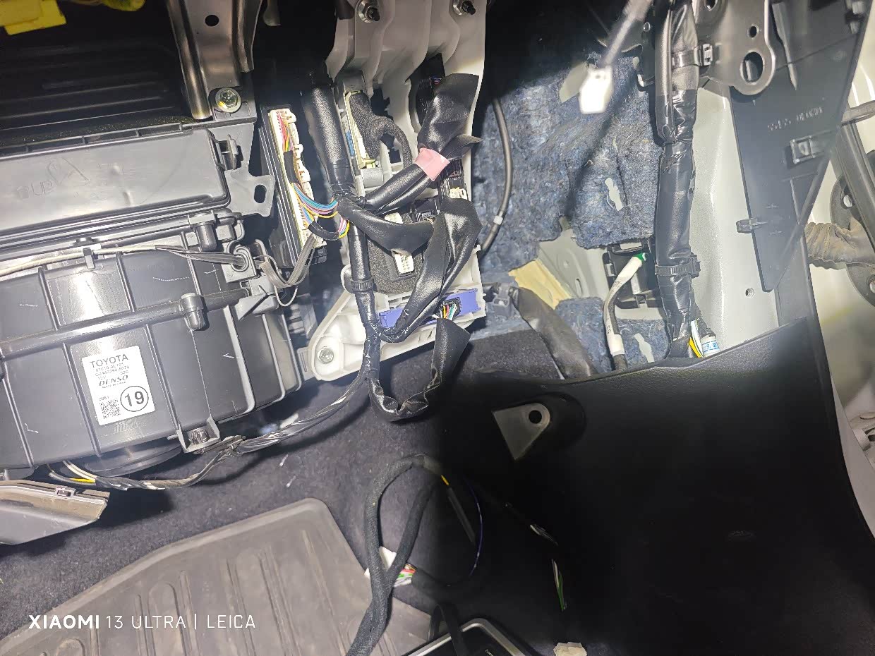

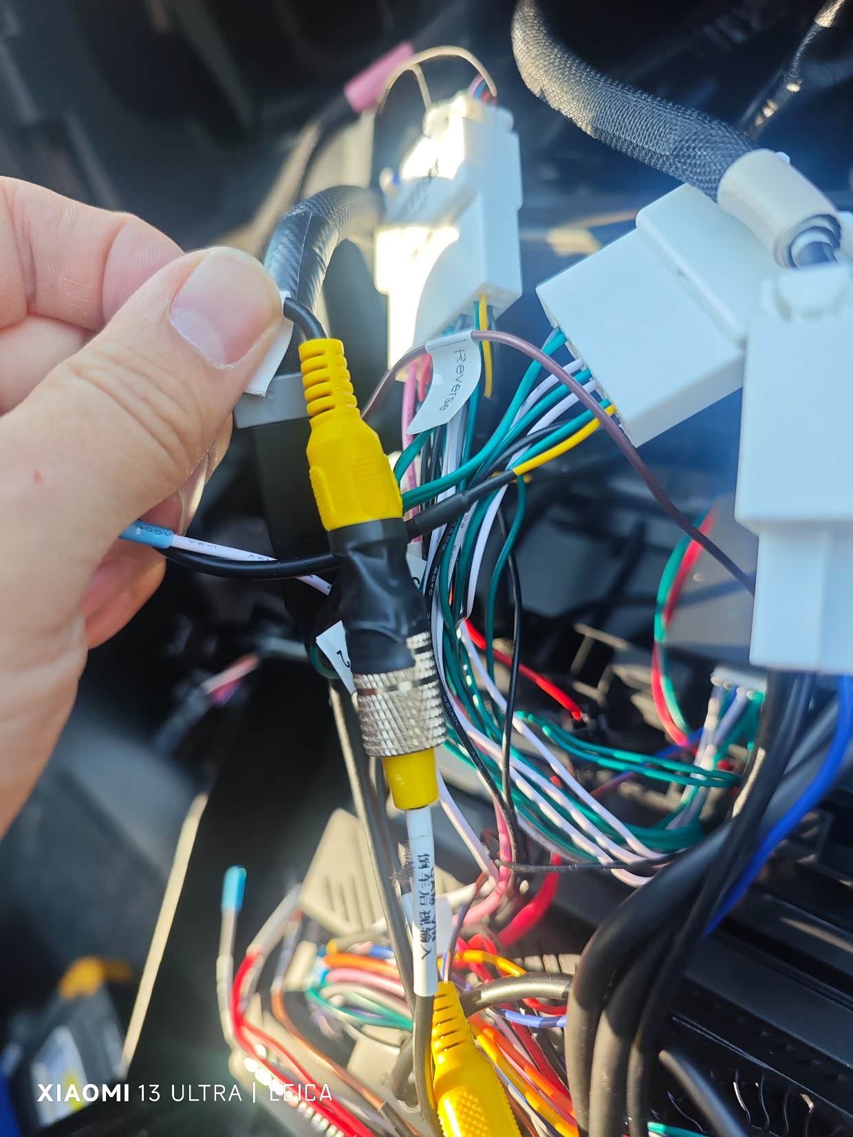

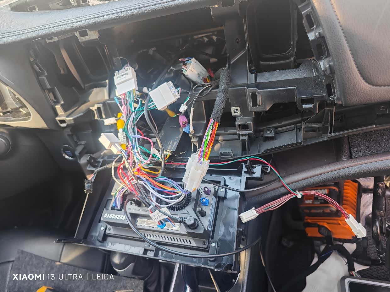

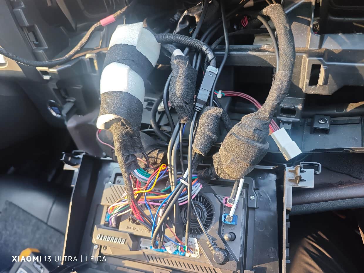

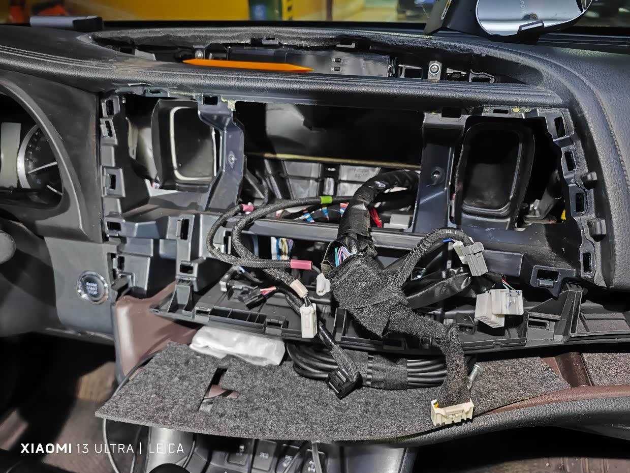

把不需要的转接线退针去掉,以免异响,也方便理线。这是视频输入和多声道低电平输出线。

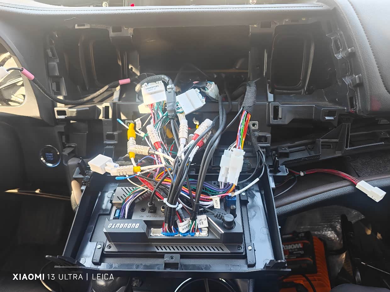

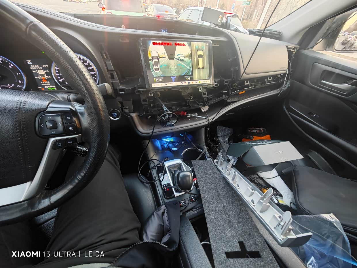

有多个后视视频接口,插到这个以后正常显示原车全景影像视频
接入所有转接头
原车全景影像显示支持

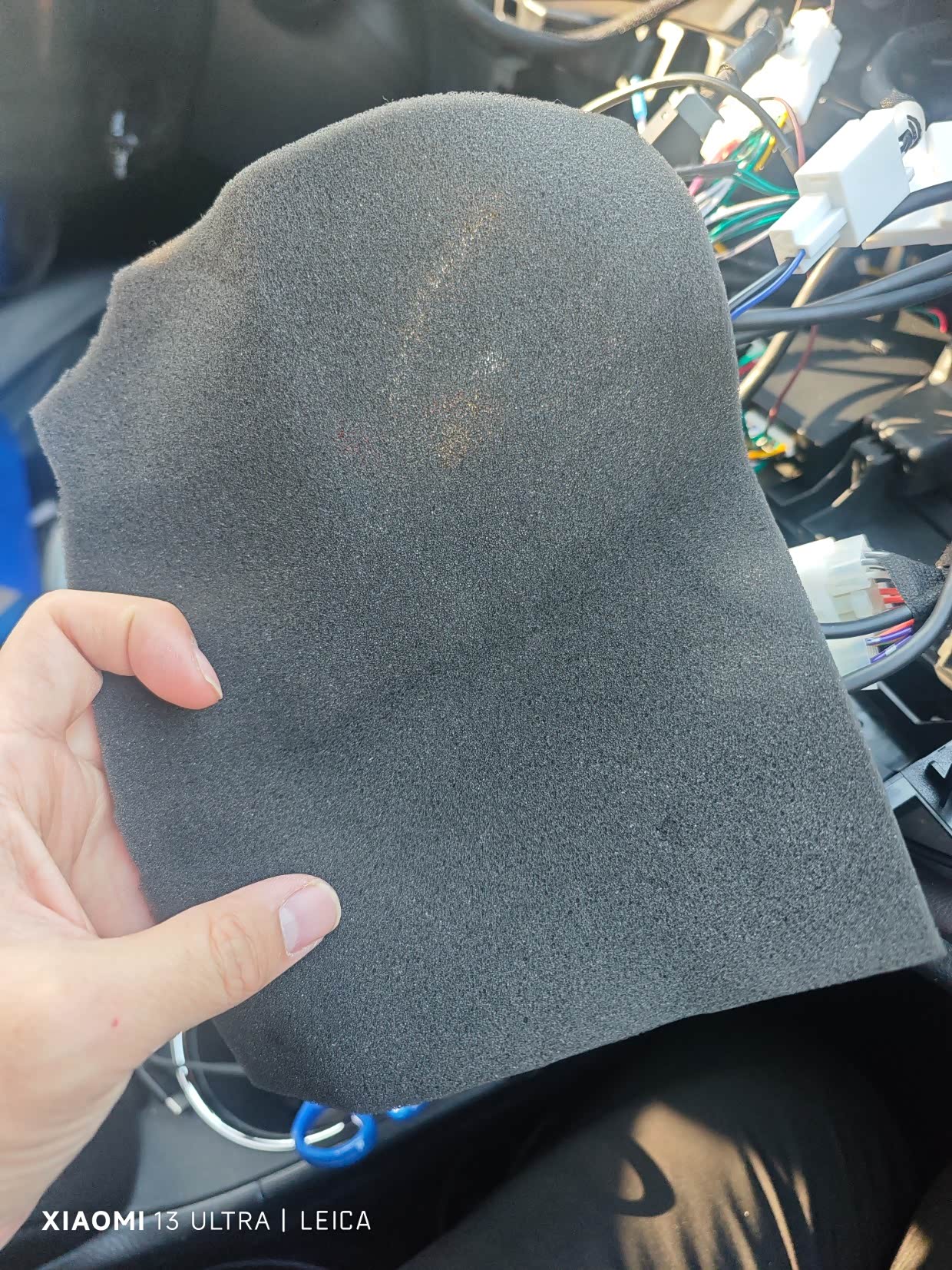

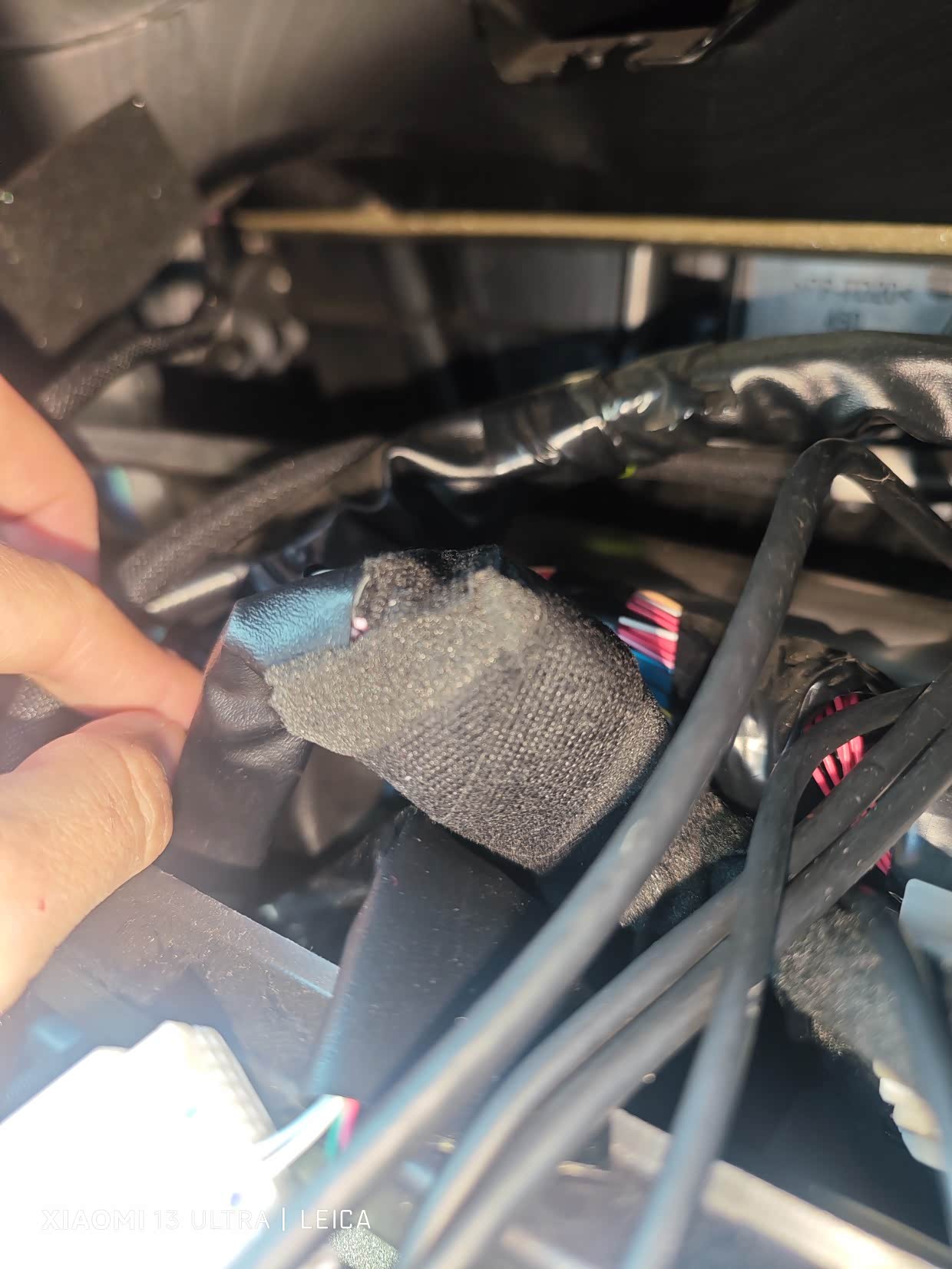

使用薄海绵包裹插头,防止异响
包裹好的插头

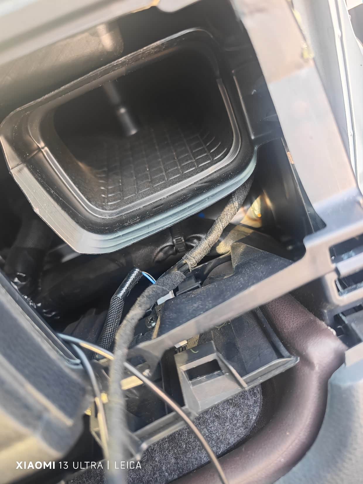

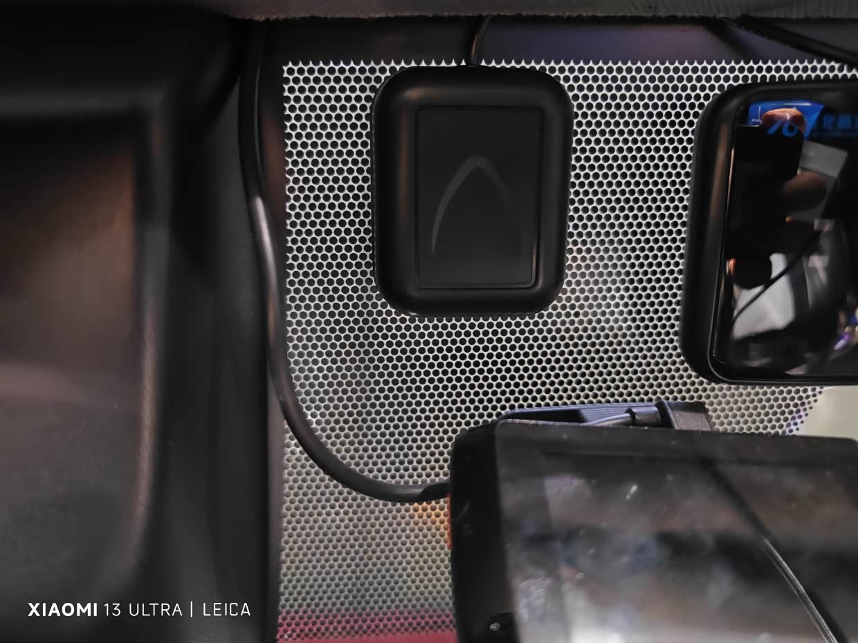

gps天线和4g天线都放在黑点处,因为使用的是威固金属玻璃膜,对型号屏蔽比较强,以前etc都刷不上,后来也是改到了黑点未贴膜处
信号还不错

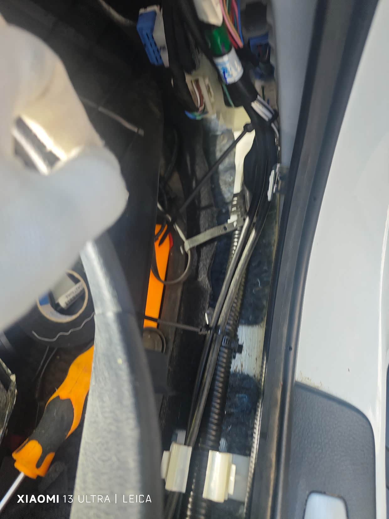

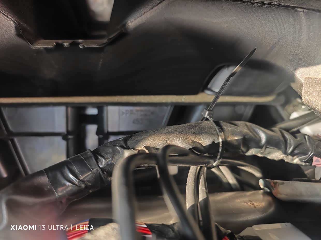

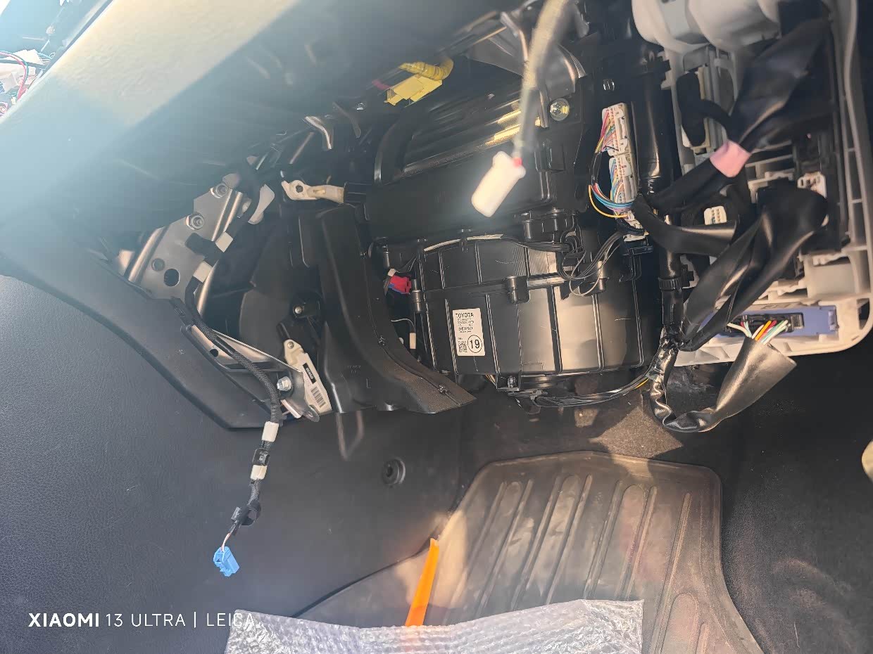

gps天线从内部走过,需要拆下右侧空调出风口,线缆使用绒胶布包裹,使用扎带固定。

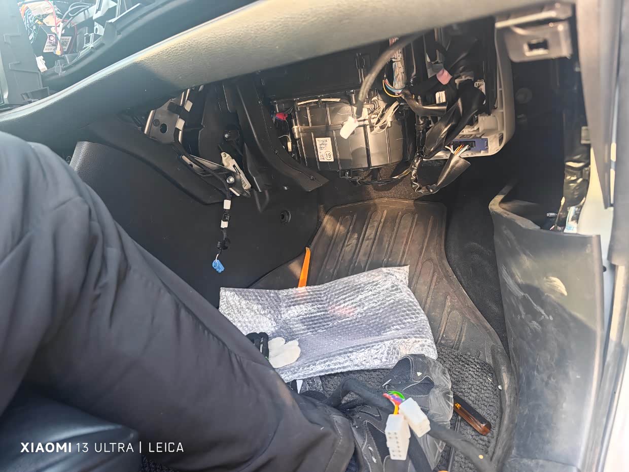

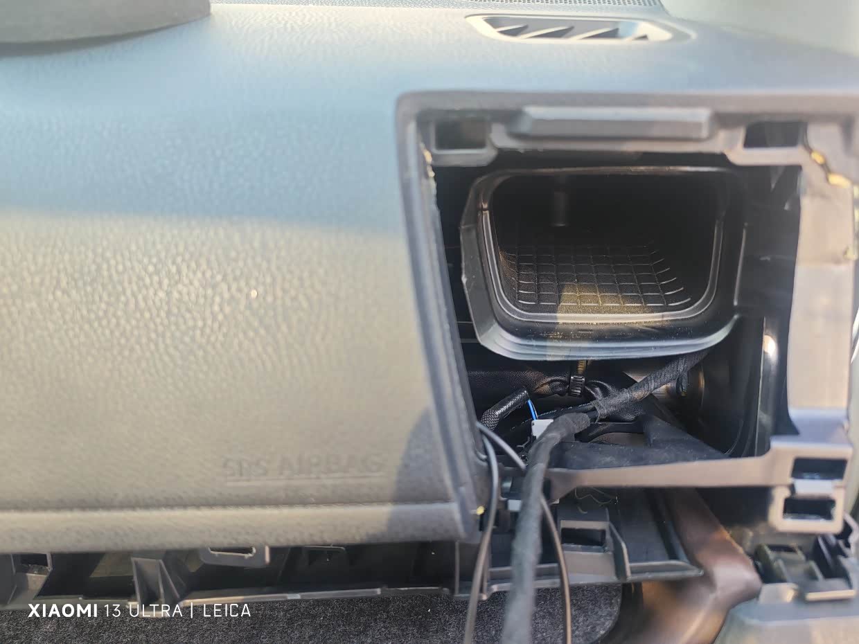

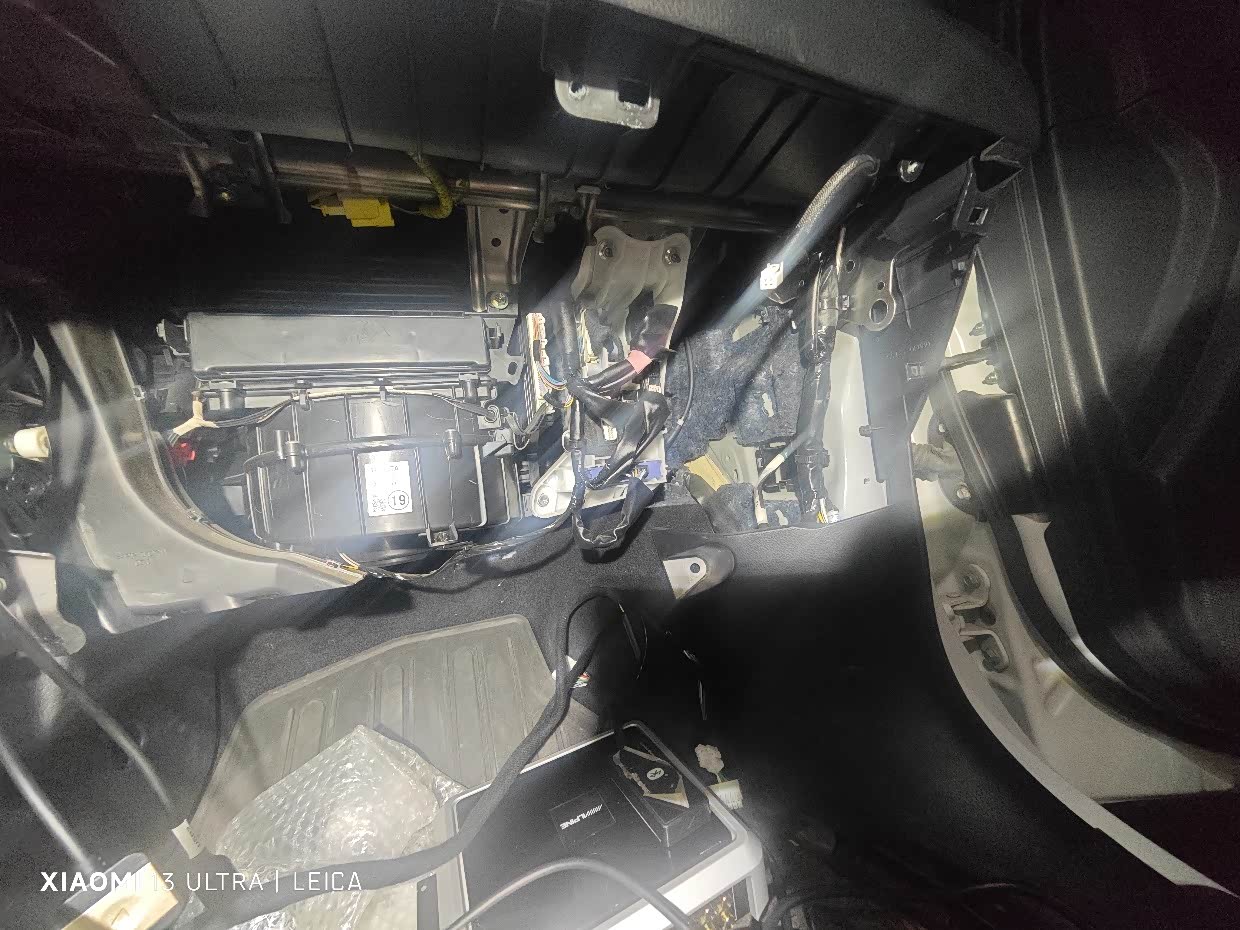

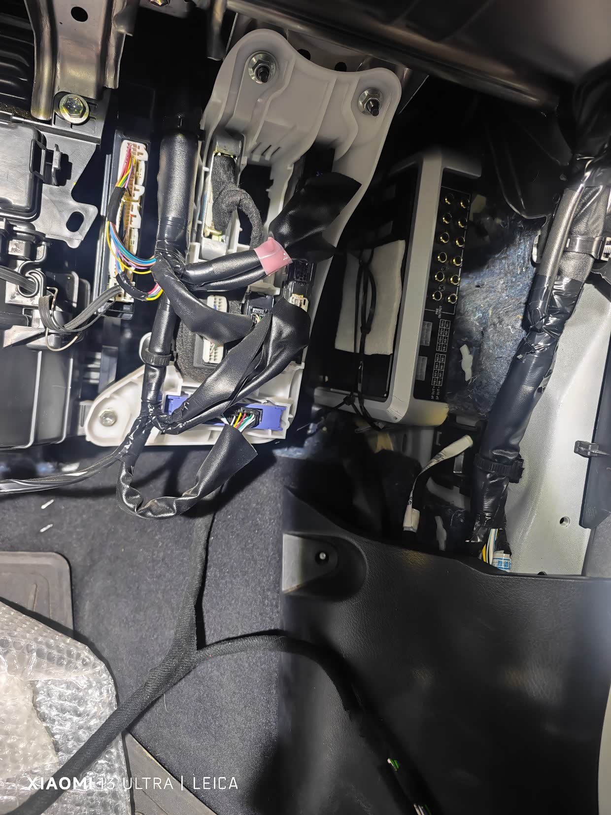

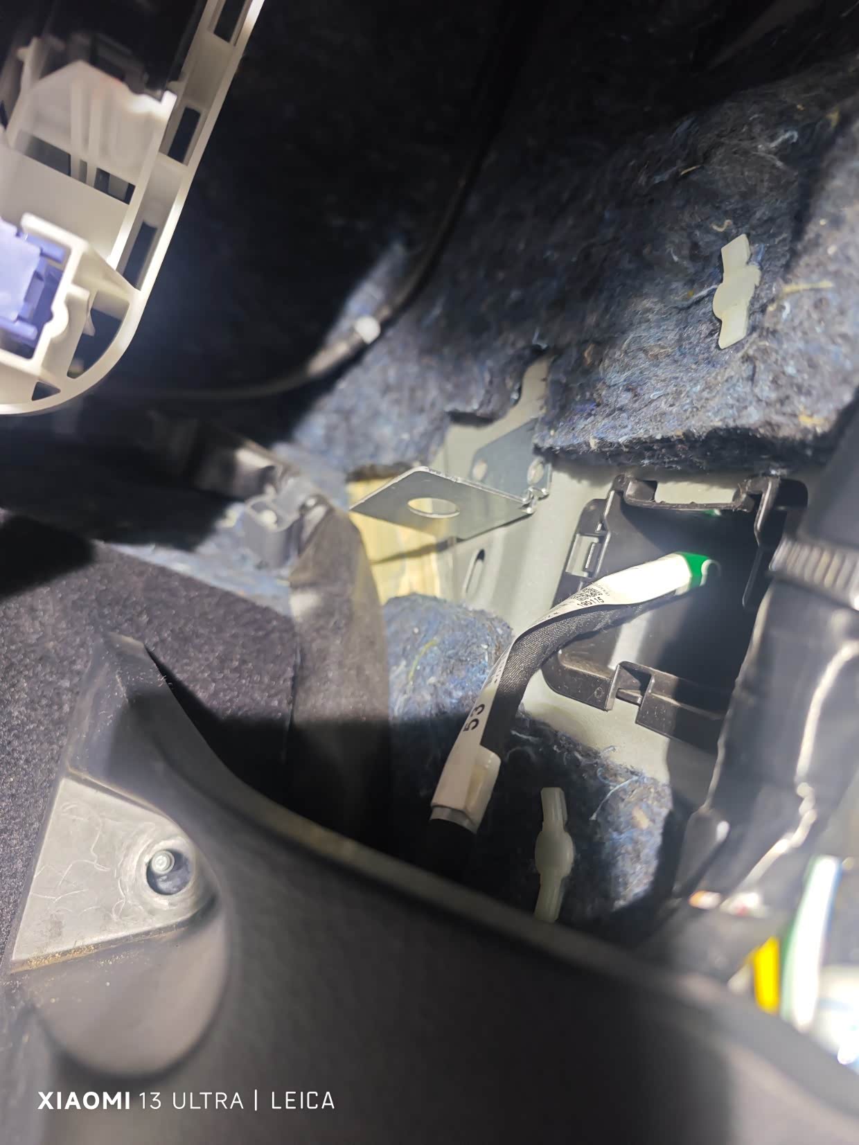

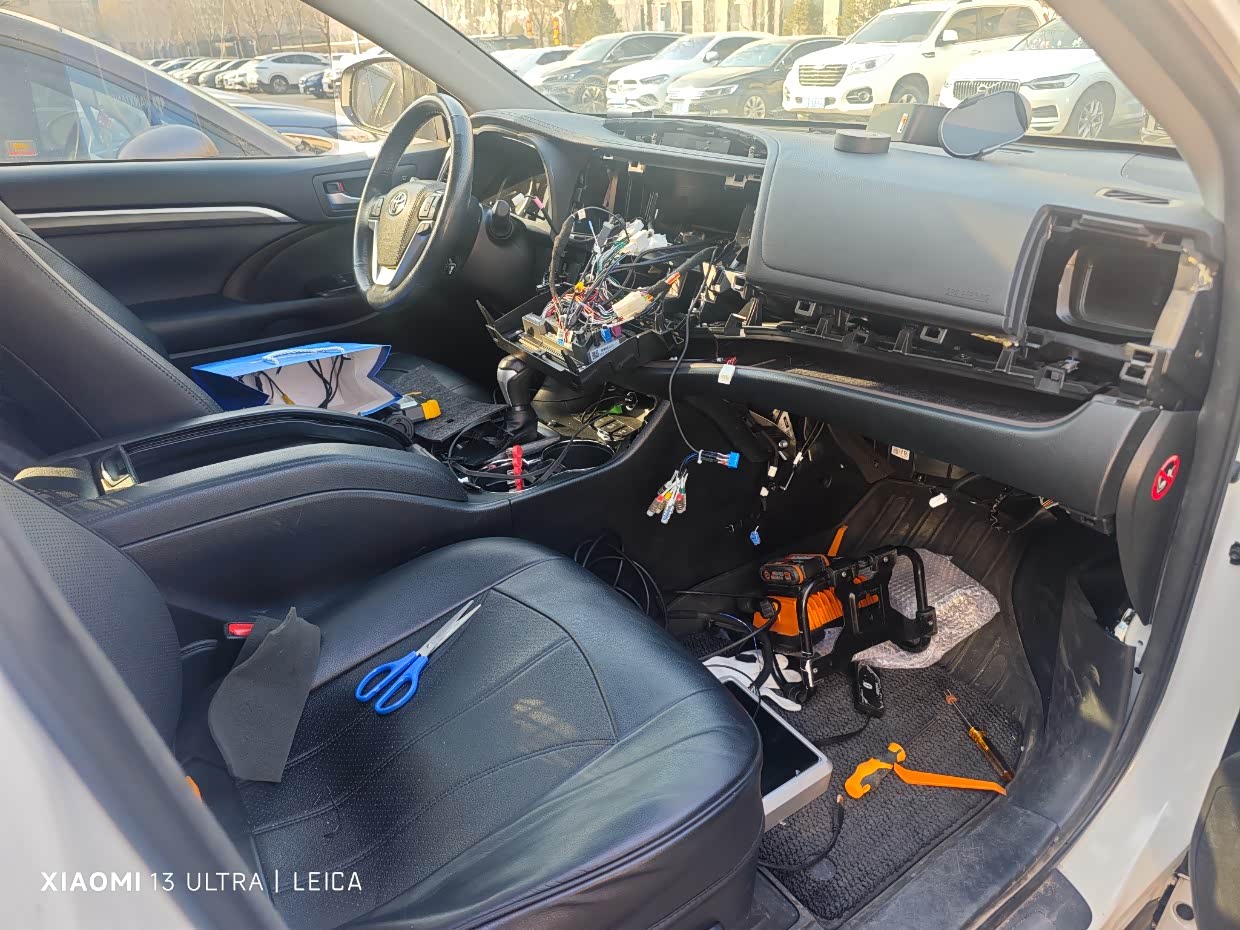

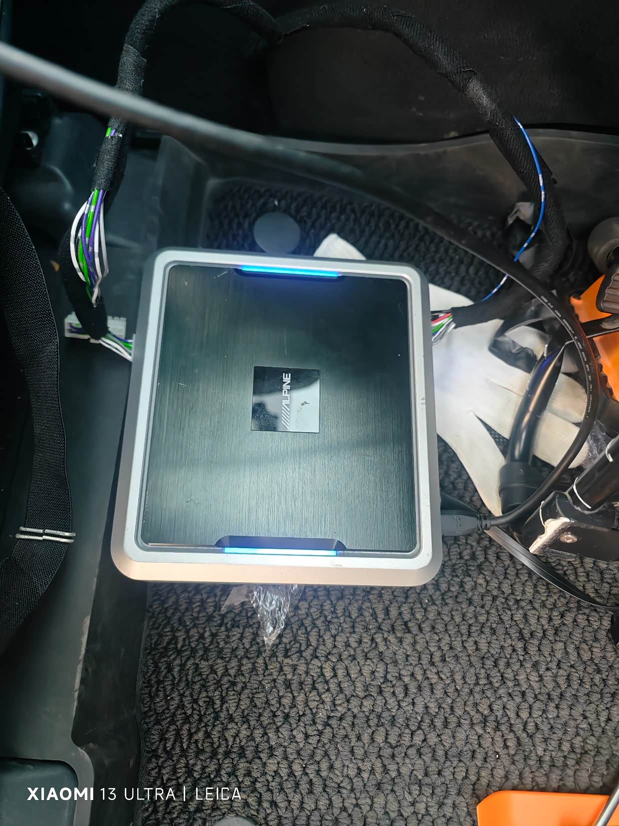

DSP安装比较简单,一般都是将主机固定在副驾驶下,但是副驾驶座椅下规划了一个低音炮,又有原车全景影像的处理电脑,所以空间比较紧张,灵机一动,在副驾驶右侧手套箱下的网关接口处找到了很完美的固定位,既离中控近又离低音炮近,方便走线。
使用二手阿尔派0850X DSP主机,1100块。功能丰富,各种调整,支持蓝牙直连,效果提升明显。
拆掉手套箱
在这两个螺丝孔处刚好安装两个小支架,可以把DSP拖住,再用扎带大法固定,稳定无异响
固定好以后的DSP

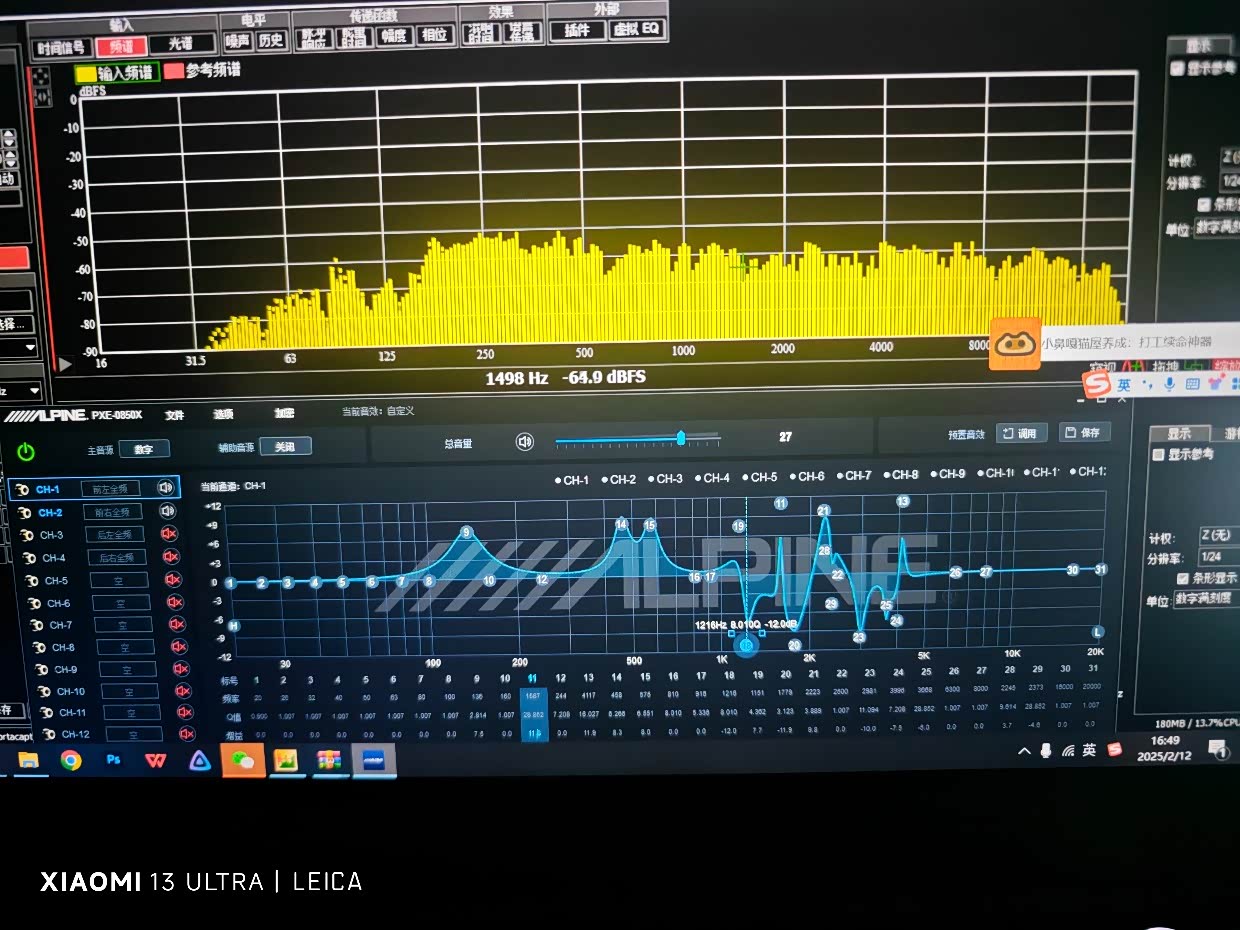

安装好dsp以后开始试着调音

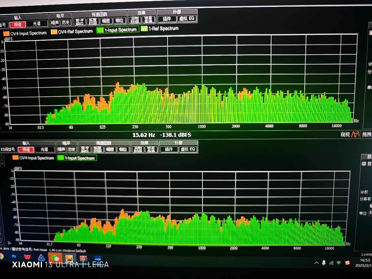

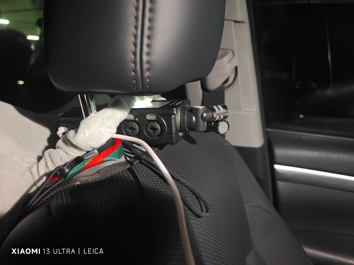

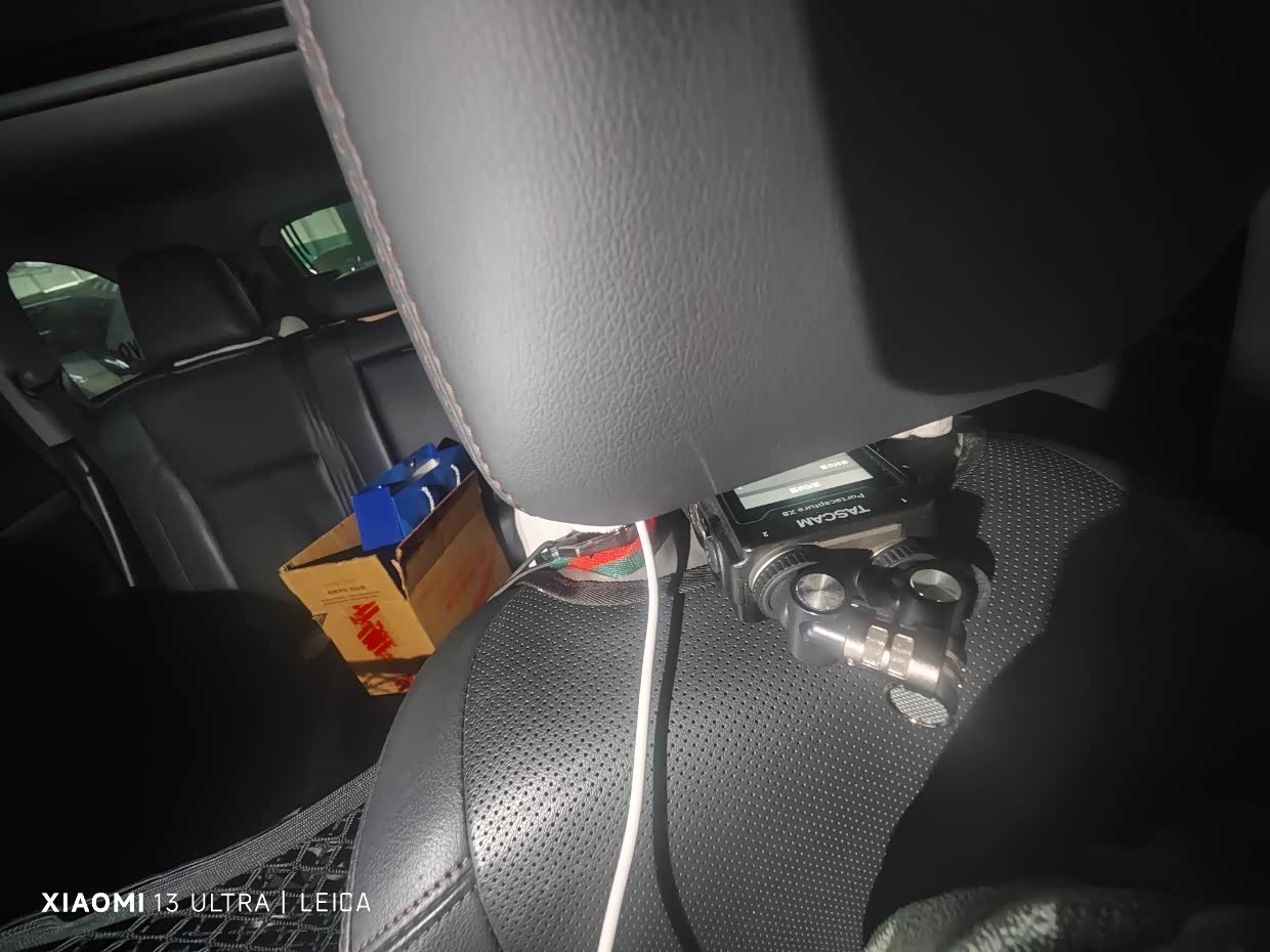

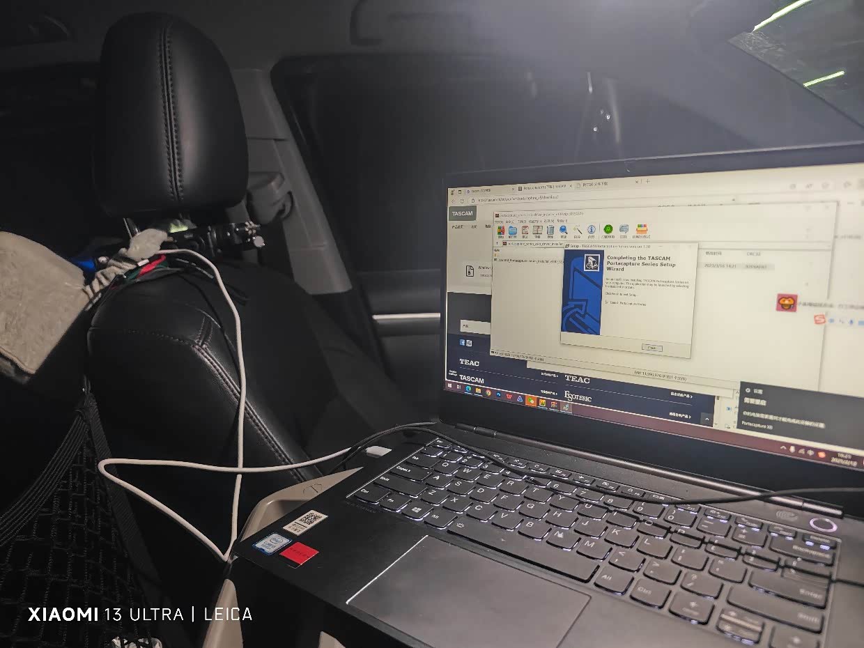

使用 tascam x8 拾音
寻找缺陷频率
尝试调音,曲线拉的比较极端,主要是感知一下量的变化

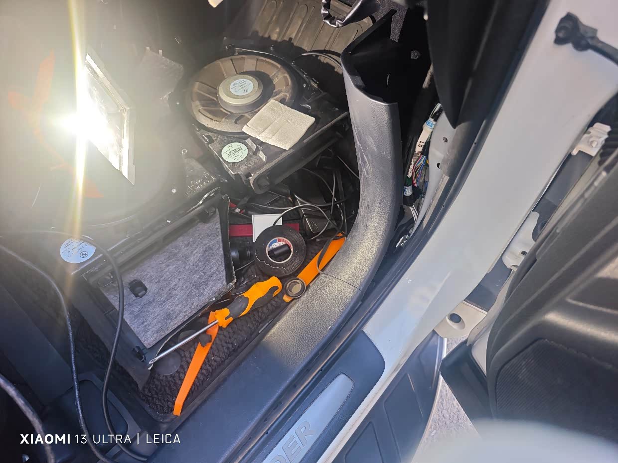

————————————————————低音炮维修、固定——————————————————

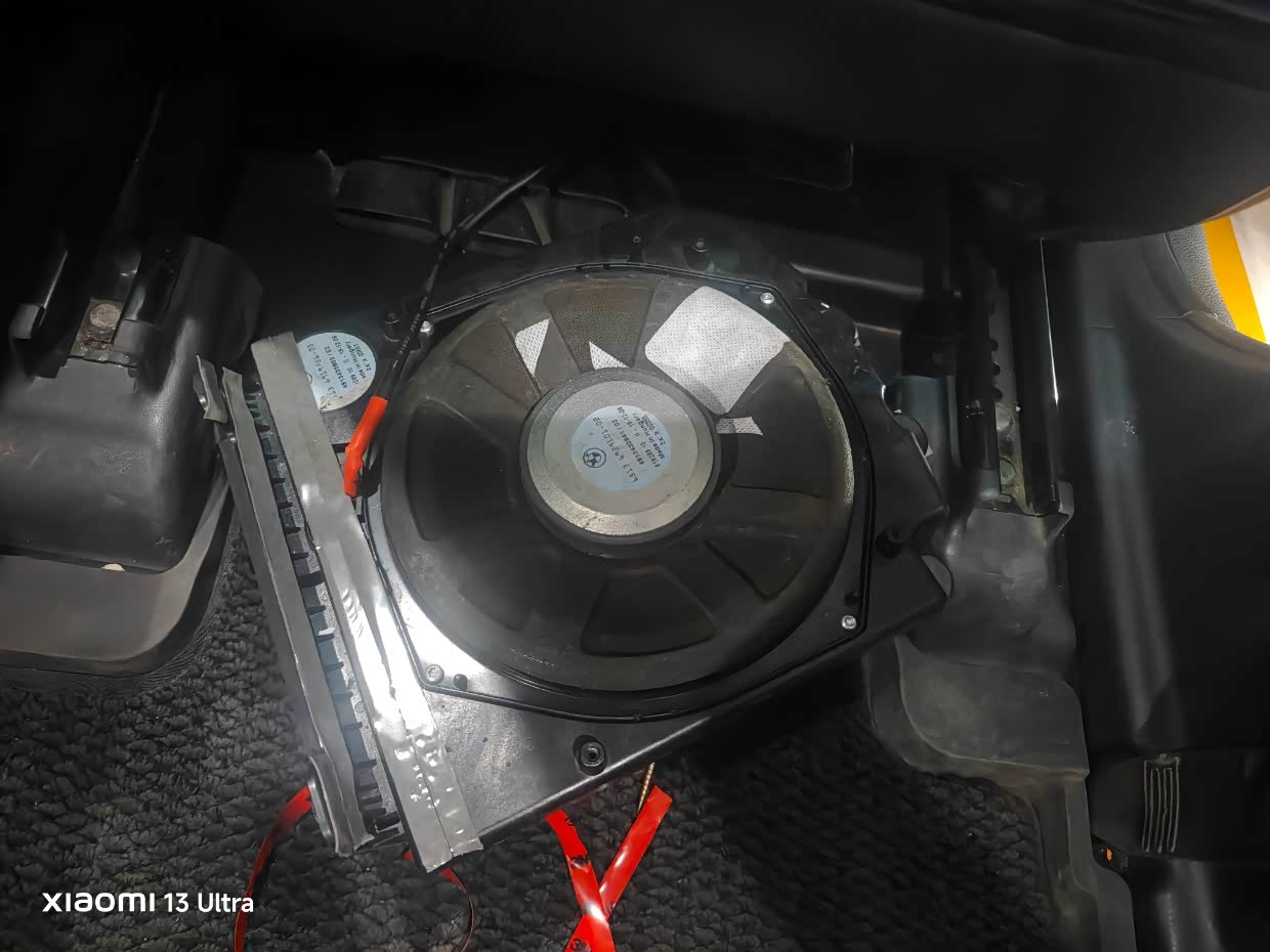

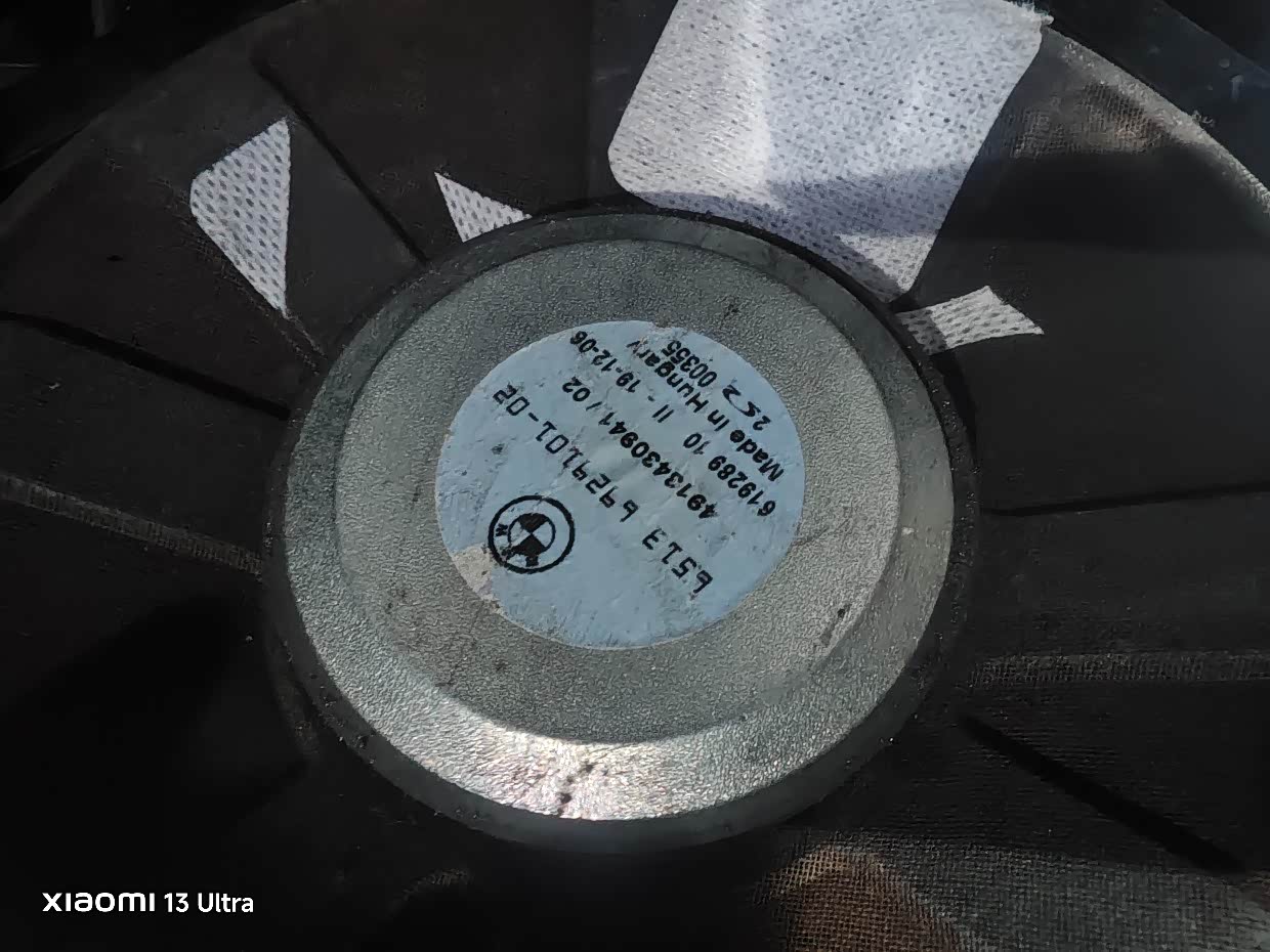

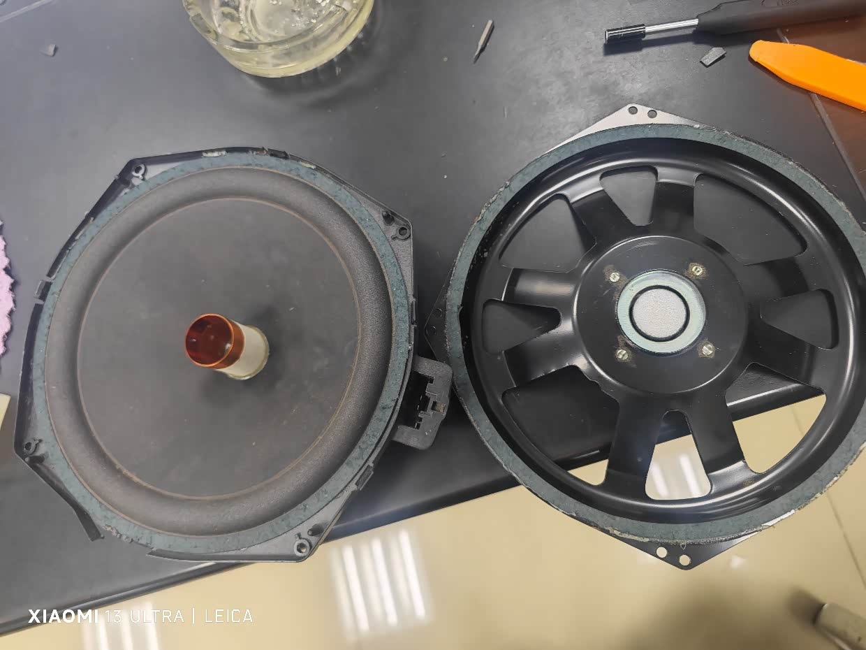

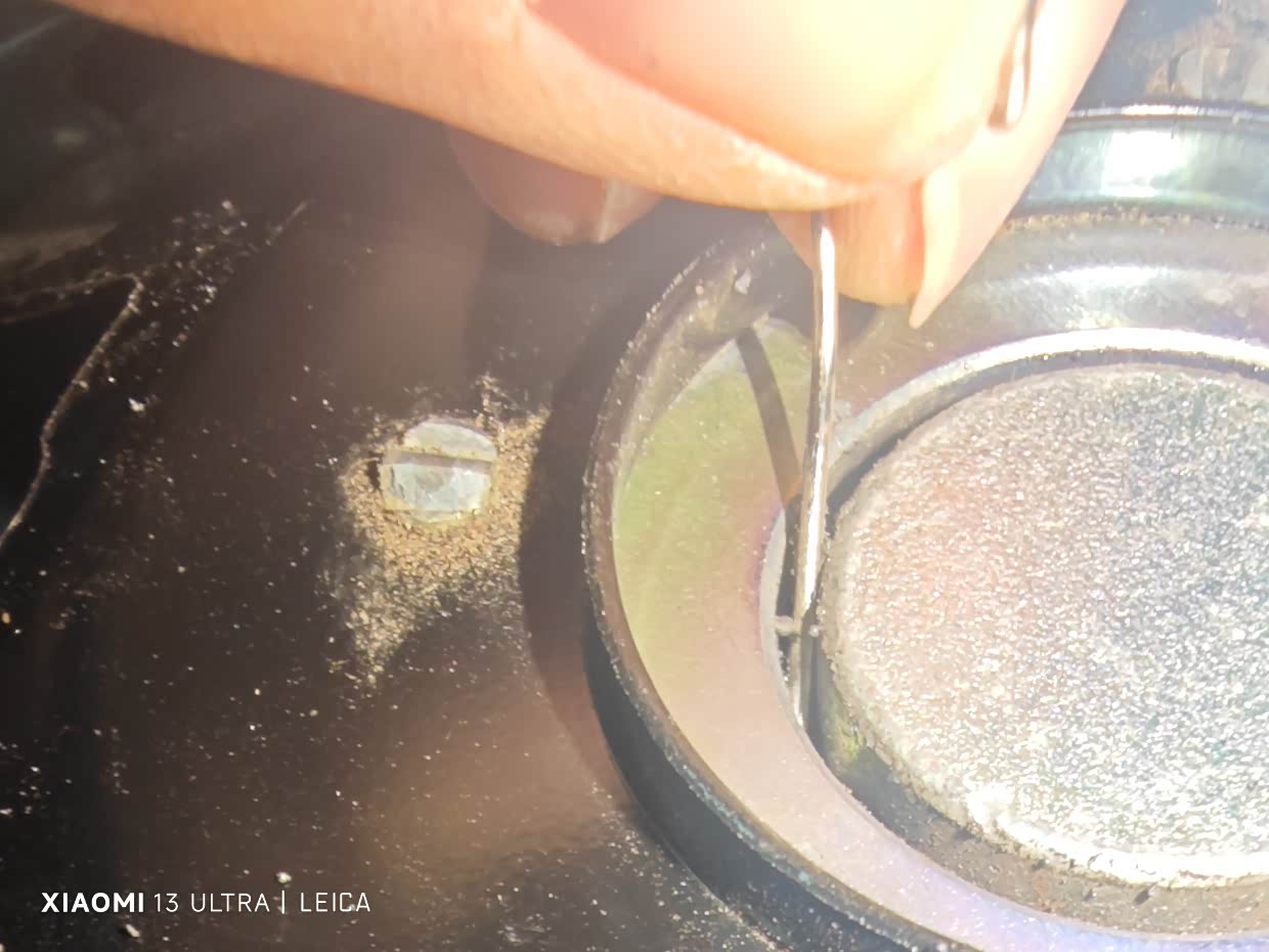

使用宝马拆车低音喇叭,2欧姆版本带箱体,这喇叭有卖四五百的还有这样一百块钱一对的,算捡漏,又不是特别算,因为大音量有杂音,需要维修,但是只要响就行,杂音找原因针对性的修复即可,网上还有专门维修这个宝马低音炮的服务。到手拆之
噪音是线圈和磁铁空隙进了铁渣导致的
清理之,将部分损坏的防尘罩修复

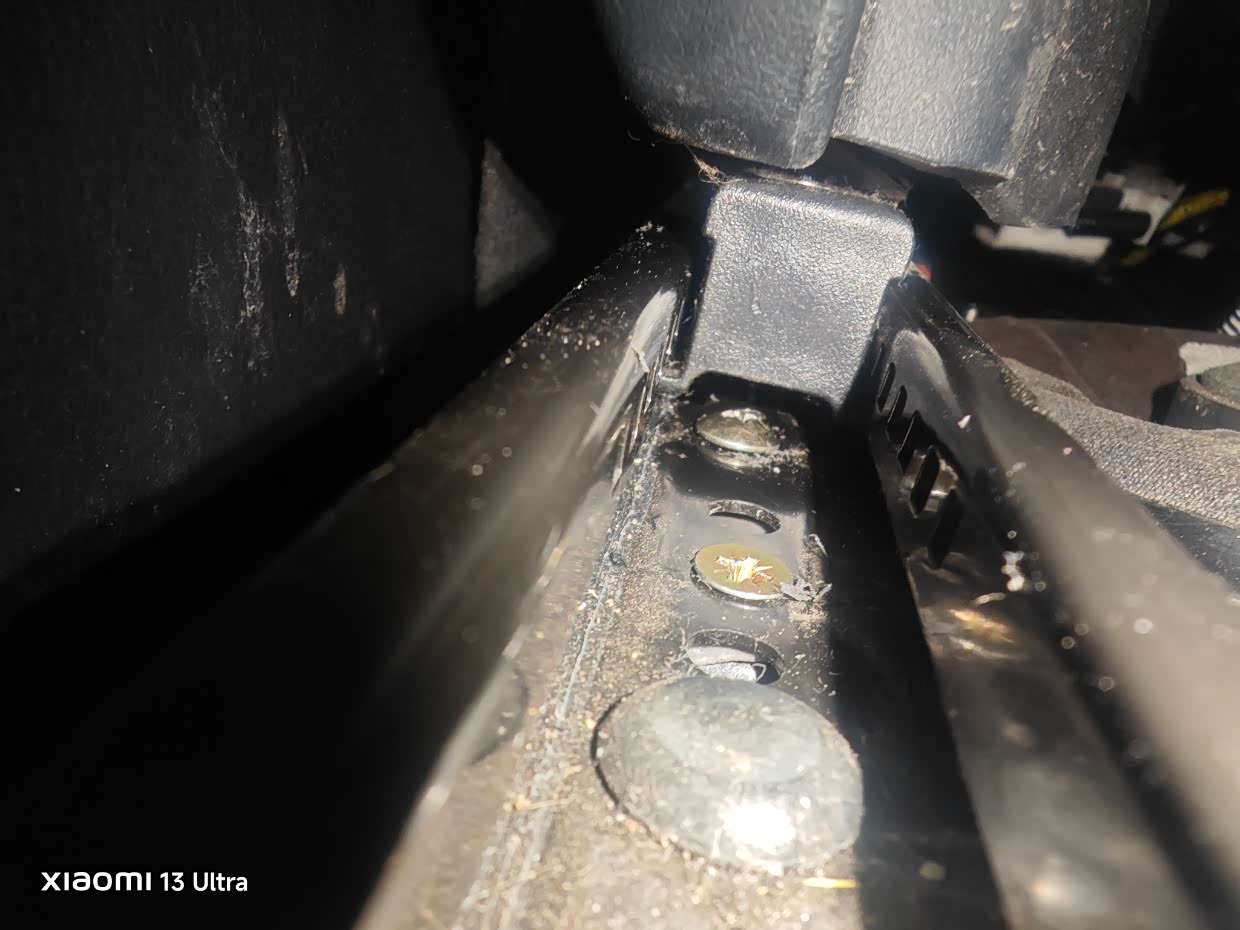

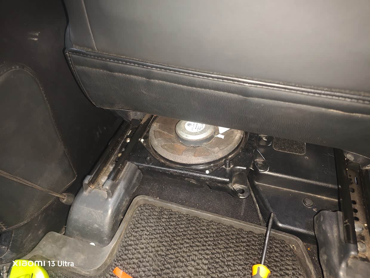

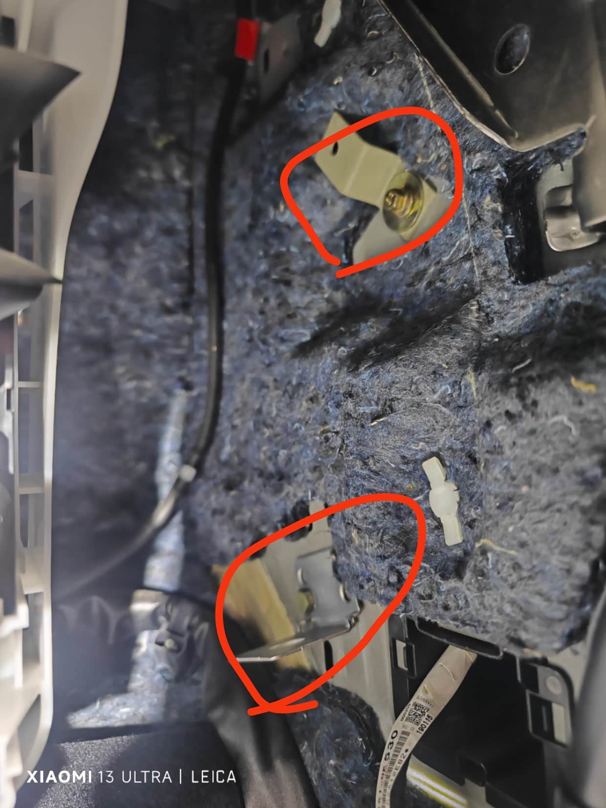

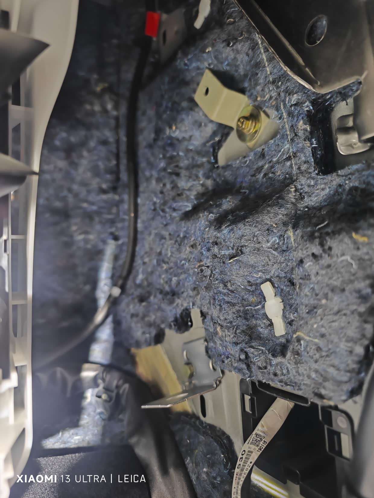

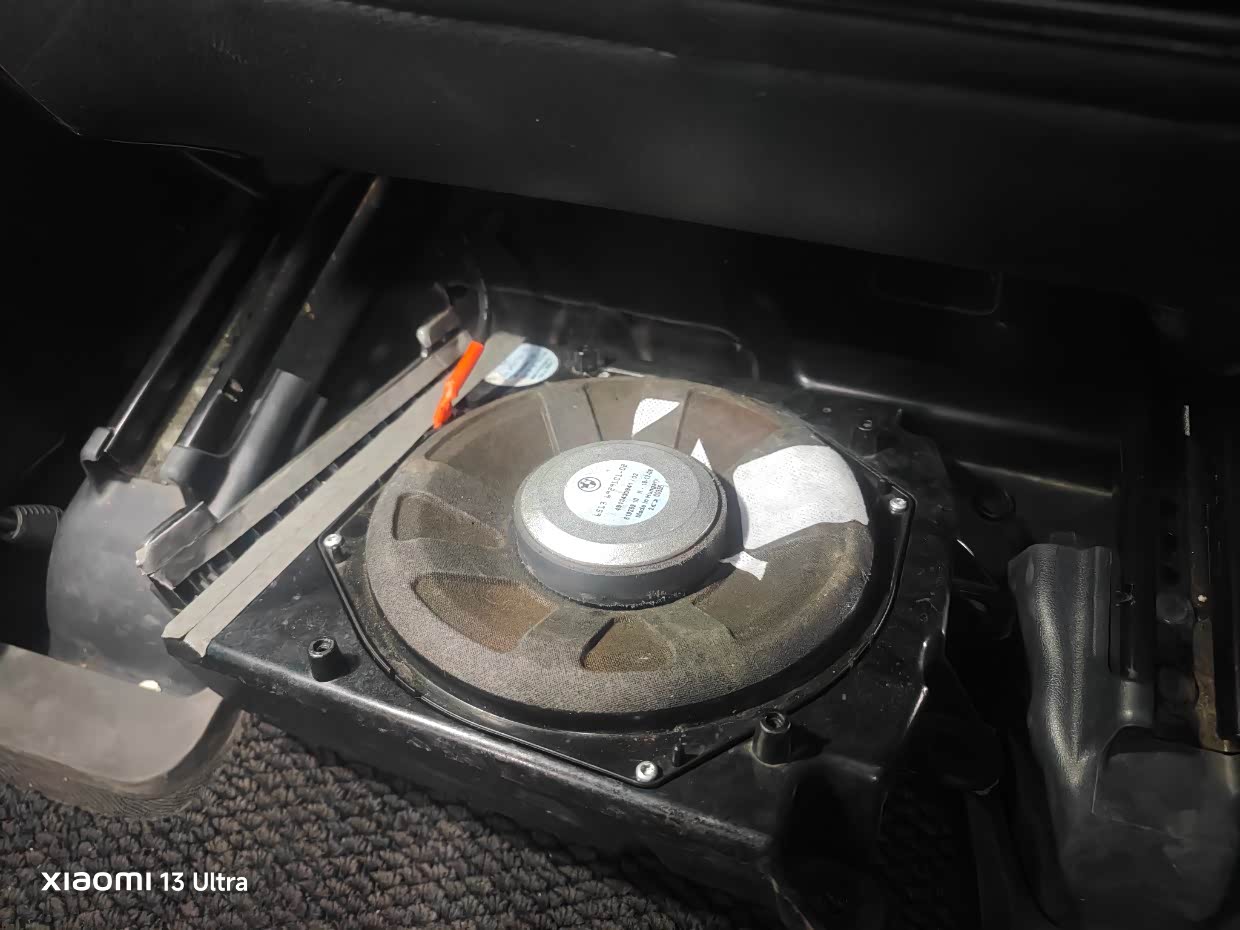

寻找固定位,副驾驶下面有全景影像电脑,空间比较紧张。
粘贴隔音胶条后直接用自攻螺丝固定在座椅导轨上,稳的很,低音喇叭一定要稳定的固定,不然会他的能量无法完全释放来推动空气,而是被自身的震动消耗掉一部分。
这固定非常完美
驾驶位则用3m固定在地板上

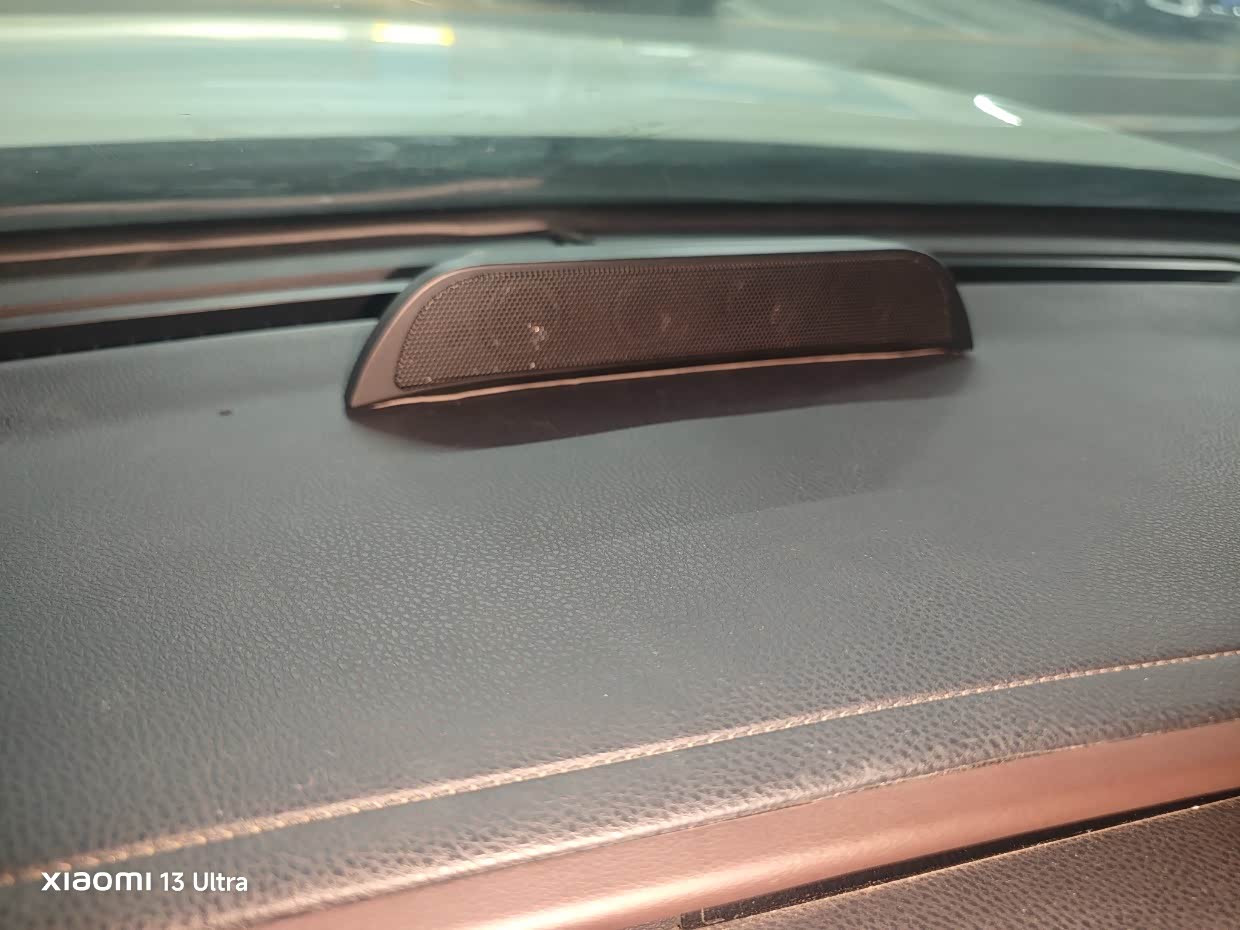

DSP的高电平输出还有空闲,不折腾不舒服,又在咸鱼找到了中道产的后视镜中置喇叭,可惜不适配我的流媒体后视镜,修改了一下,放在挡风玻璃中间,在dsp里面直接选择中置声道,效果不错,加强了人声。

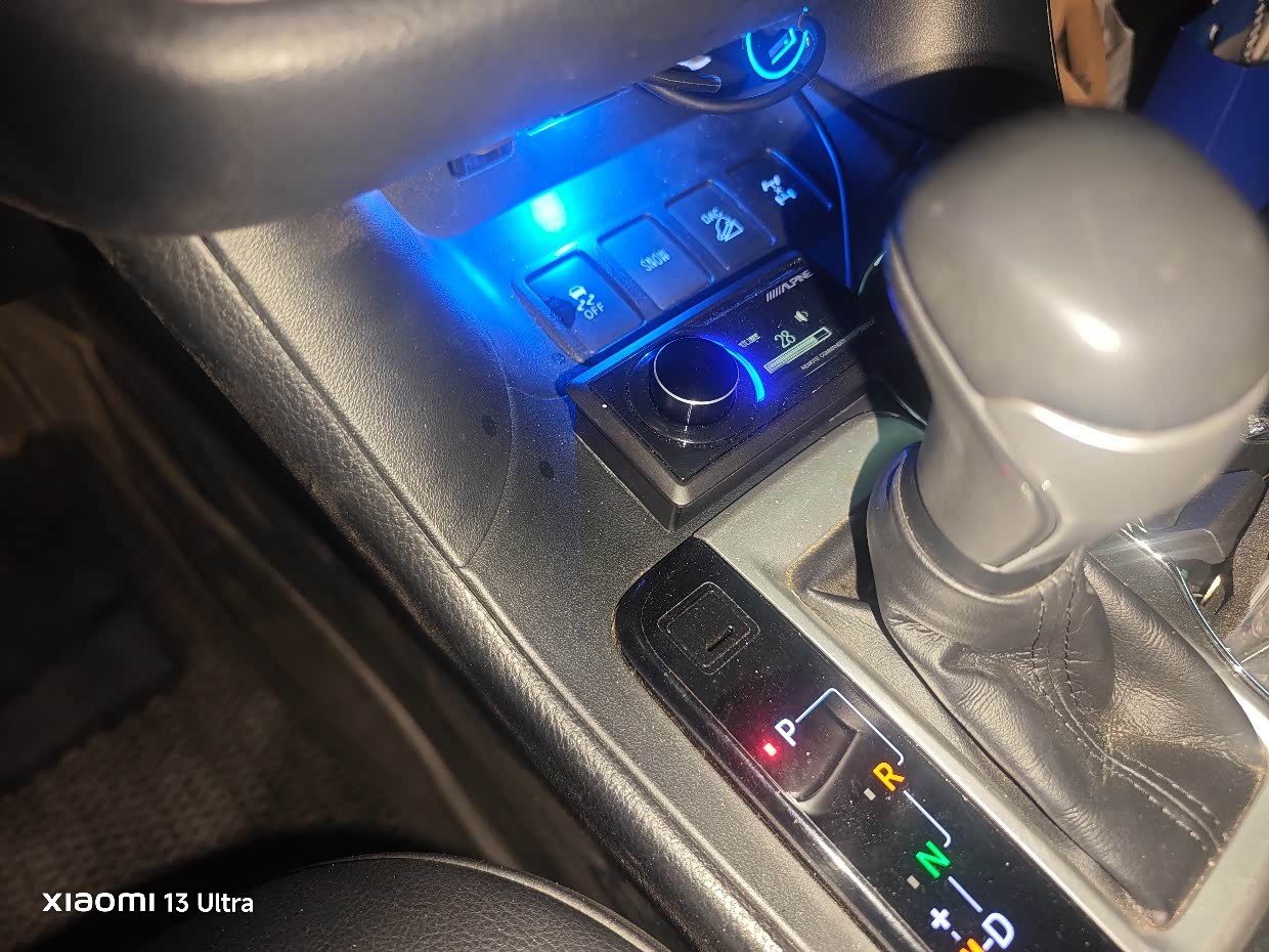

dsp控制器固定在档把前
