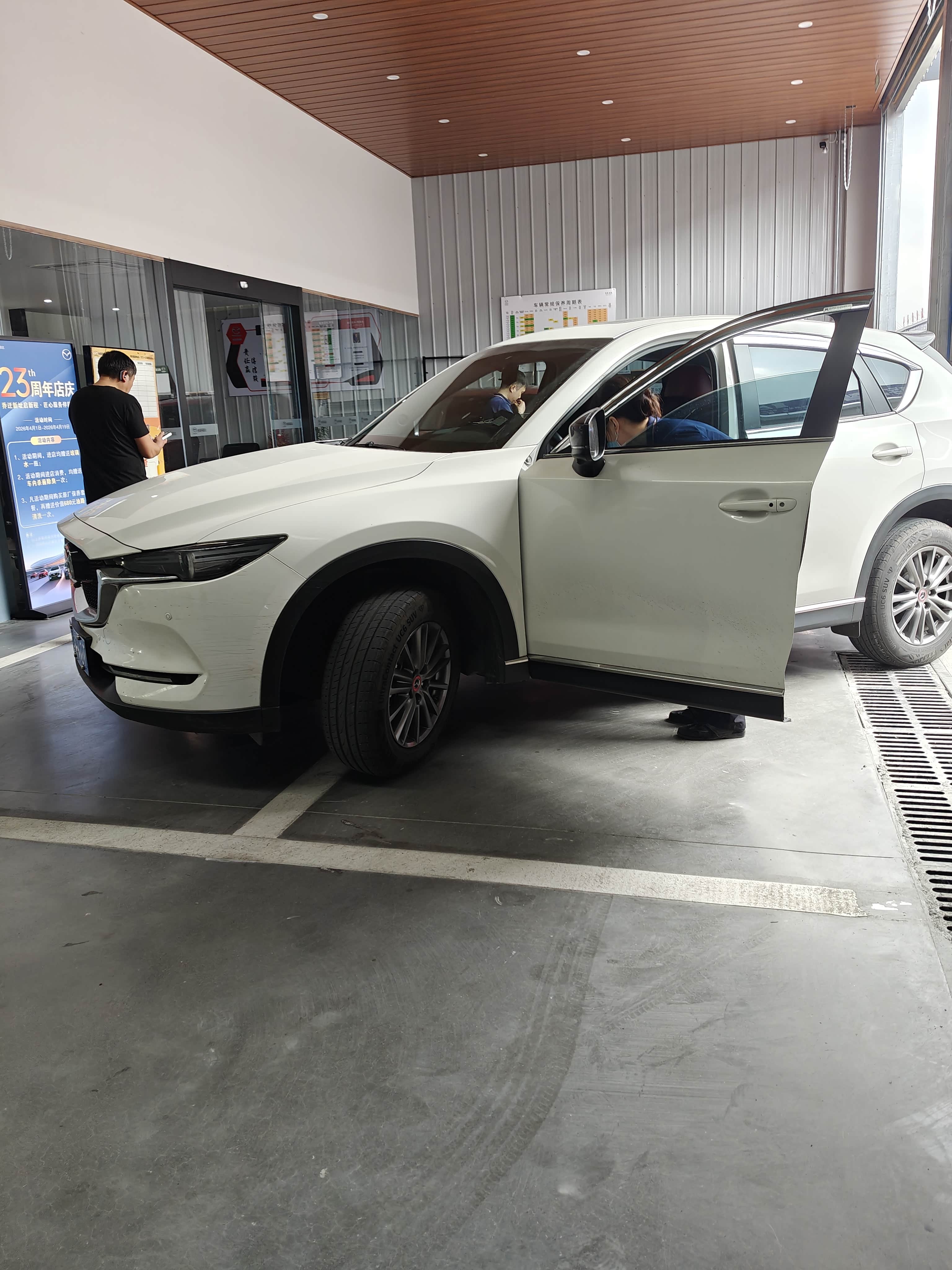

聊聊自驾路上的操控乐趣:这次五一自驾换上0W30机油,对比之前用的0W20,“人马合一”的驾驶体感差异非常明显!特开一帖,和大家聊聊不同黏度机油,对马自达驾驶乐趣带来的不同影响。

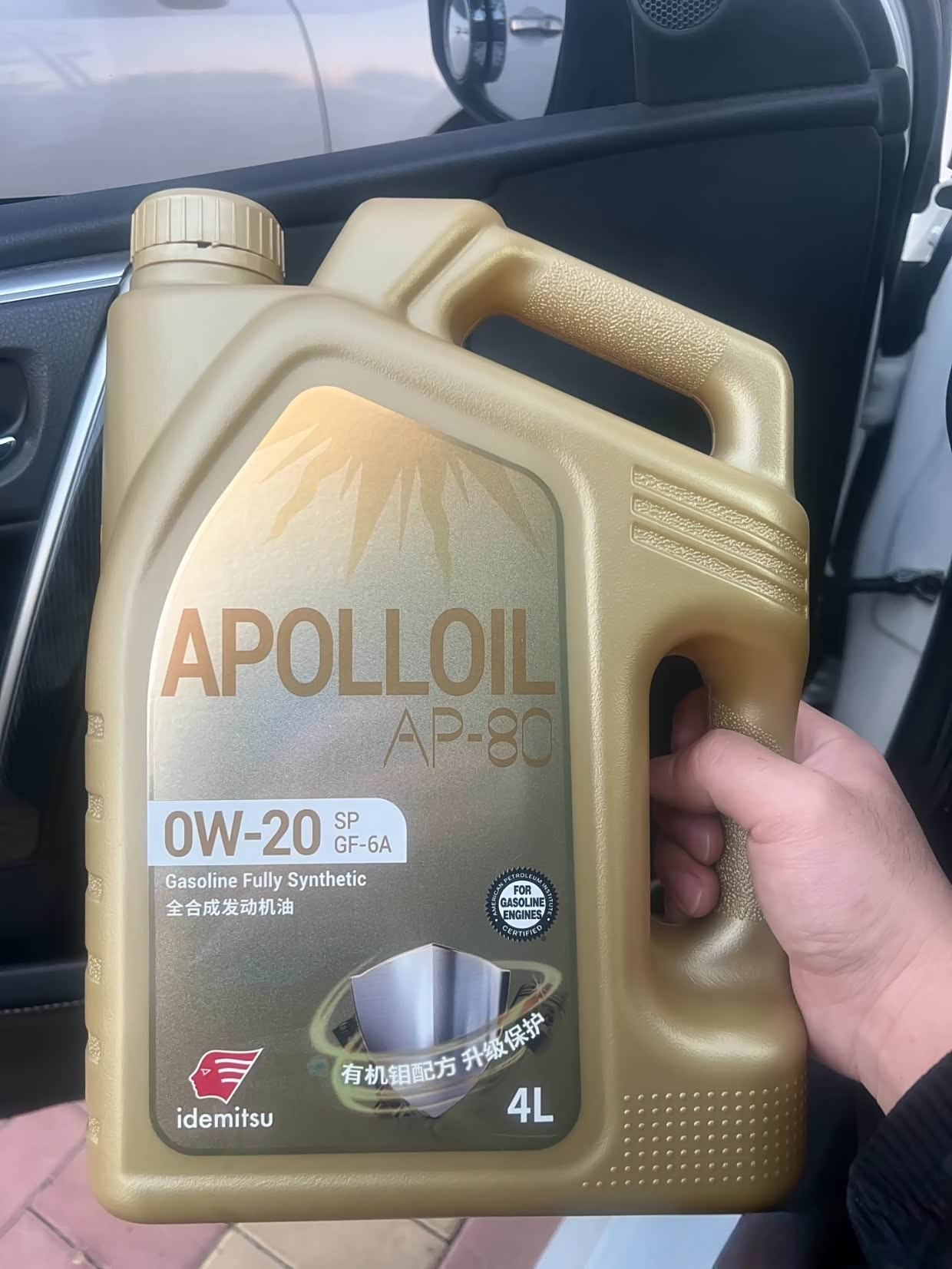

低粘 0W20(7.5–8.0)
代表:部分日系原厂油优点:极致轻快、油耗最低、冷启动最爽。
平原佛系代步绝配致命缺点:高温高转撑不住、油膜薄、HTHS(高温高剪切) 低。
体感:起步窜、但后段发虚、爬坡软绵绵、转速拉很高没力;变速箱频繁降档补动力,反而更费油;
高转噪音散、薄、碎
适配:新车、平原通勤、从不拉高转、路况好
代表机油:出光阿波罗AP80 (100°运动粘度7.72)

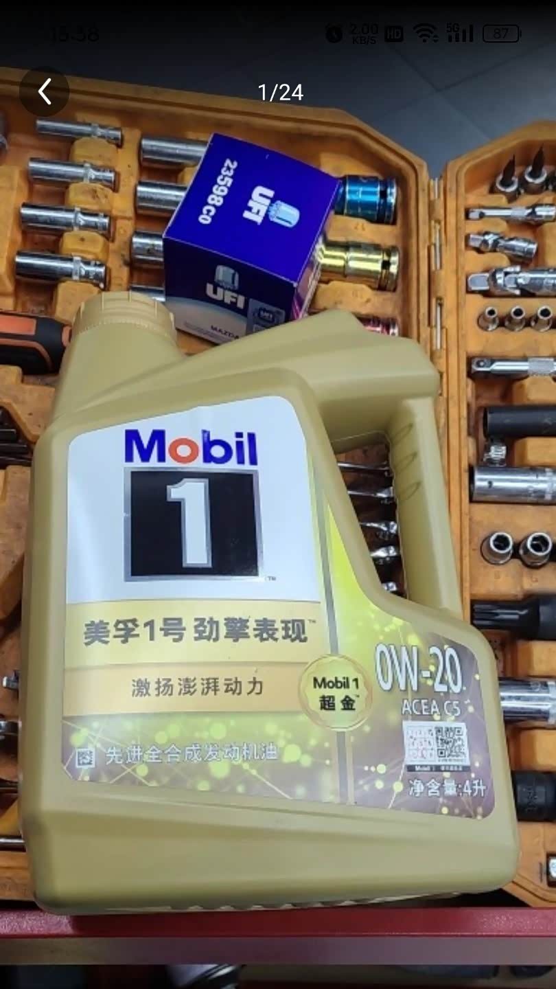

中粘 0W20(8.0–8.5)
优点:均衡万金油,兼顾轻快与保护,日常家用首选。
缺点:激烈驾驶 / 长爬坡仍吃力,高转久了会衰减。
适配:10 万公里内、多数城市路况、偶尔高速
代表机油:美孚超金(100°运动粘度8.04)

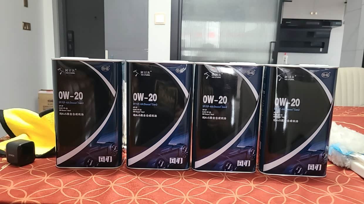

高粘 0W20(8.5–9.3)
代表:部分欧标 C5/C6 0W20、高剪切民用油
优点:接近 30 粘度的保护力,比低粘 20 稳太多
缺点:起步稍沉、油耗略高(比低粘 20 高 0.2–0.5L/100km)
适配:偶尔激烈驾驶、南方高温
代表机油:阿甘左黑风刃0W20(100°运动粘度8.8)  壳牌AS-L沃尔沃认证(100°运动粘度8.8)

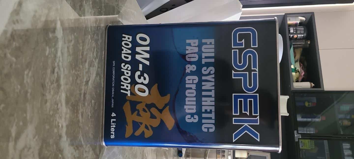

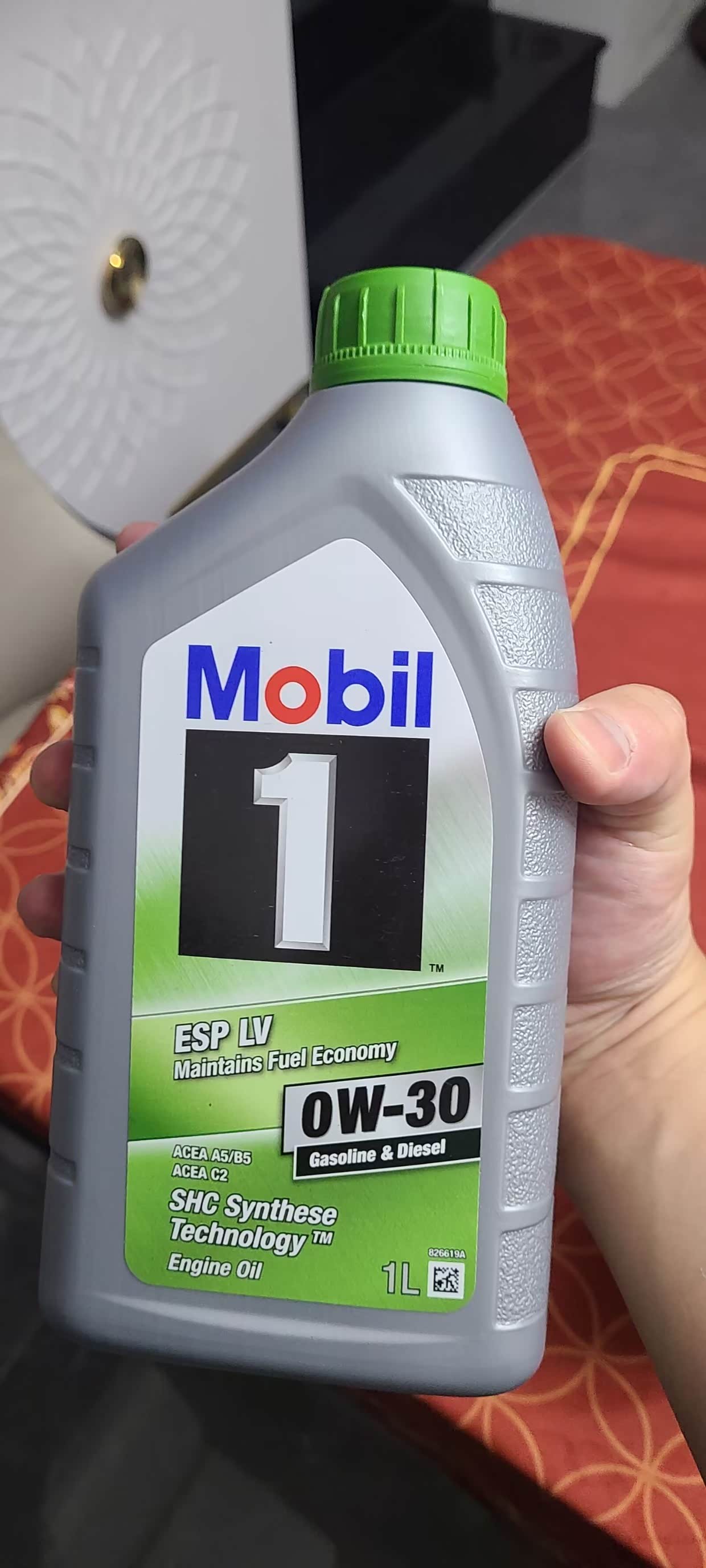

三、低粘 0W30(9.4–10.5):被冤枉的 “异端”,实则老车 / 激进党的本命
注意!!!
这里说的 0W30 是低粘 30(100℃粘度 9.4–10.5,HTHS≥2.9),不是高粘 30(11.5+),完全适配创驰蓝天,不存在 “油太稠伤车”。
代表机油:美孚ESP LV 0W30(100°运动粘度9.7) 极派 ROAD SPORT 0w30 (100°运动粘度10)
低粘 0W30 核心优势
1.后段不发虚、爬坡有劲:油膜厚、高温支撑强,高转不泄压、扭矩跟得上,不用瞎拉高转硬撑
2.变速箱逻辑更顺、少乱降档:粘度匹配负载,巡航转速稳、动力从容,反而更省油(实测比低粘 20 低 0.1–0.3L/100km)
3.高转声音浑厚不散:油膜致密、震动抑制好,转速越高越稳,不碎不飘
4.老车更友好:8 万公里 + 发动机间隙微增,30 粘度密封更好、减少机油消耗
低粘 0W30 唯一缺点
起步比低粘 20略微迟滞(0.5 秒内),完全可接受,换来的是全程稳、高转强、爬坡从容
