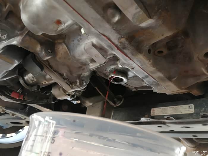

2  用17的六方变速箱专用套筒,直接拆放油螺丝,大概放出3.2升油。安装力矩45nm,检查密封圈有无损坏。没有力矩扳手,可以先用笔画记号。
