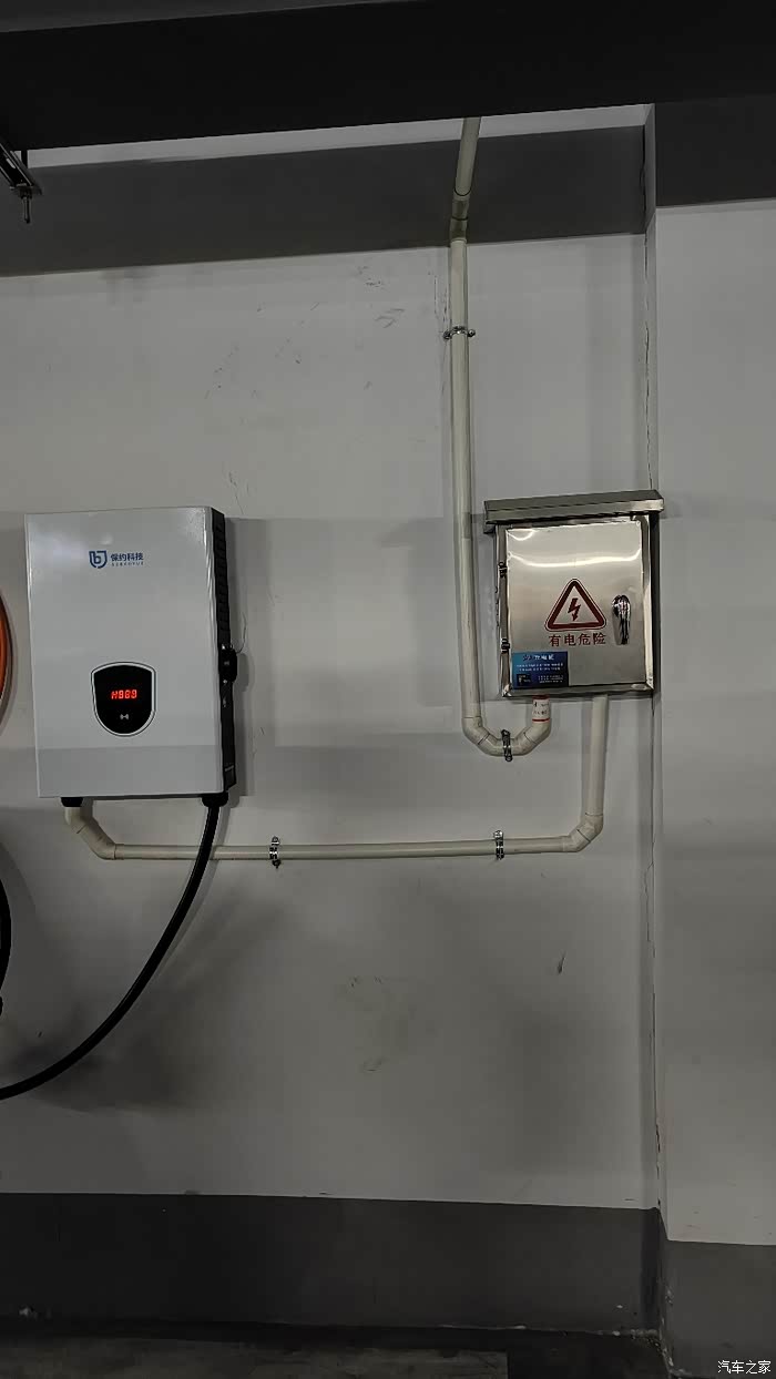

给红旗车弄了个充电桩,一个小白的安装流程,不清楚的看看
正面越看越喜欢
天天外面充电电费都涨价了,是时候弄个家充了,分享下问了大半个月的客服的成果,已及自己安装的流程。
刚开始不清楚,差点花了个冤枉钱买了小功率的随车充,充电太慢了,还好客服给退了。

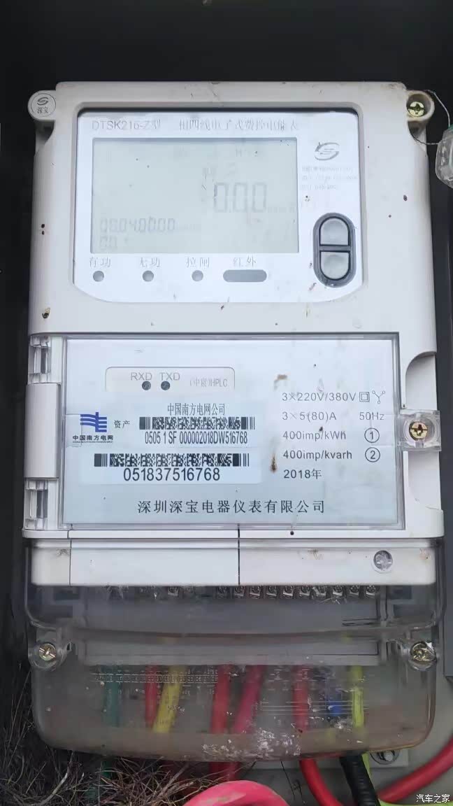

3.2电表申请途径
    第一种方法,网上国网APP申请,需要上传上述5份证明;
    第二种方法,国家电网的营业厅办理申请,需要带上上述5份证明,并现场填写两个表格。
3.3供电局上门勘查
    一般申请后2到3天,国家电网会电话约定到现场勘查时间,现场勘查需要申请人现场配合,确定电表的安装位置。如果是网上国网APP申请的申请人,还需要填写相关表格。勘查符合条件的,就会安排安装流程。
3.4供电局上门安装
    国家电网确定安装时间后,会电话通知申请人具体安装时间,也需要申请人现场配合,安装完成即可。

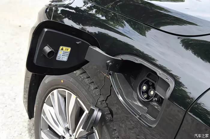

4.1电车市面上只有2种充电口
 两种充电原理不一样:
    1.交流充电口(7孔),人们俗称慢充,交流桩充电快慢取决于车载充电机最大功率(比如,车载充电机最大 7kW功率,购买21kW交流充电桩1小时最大能充7kW功率)
    2.直流充电口(9孔),人们俗称快充,直流桩充电快慢取决于充电桩功率的大小(比如, 买的7kW充电桩一小时就能充7kW,购买22kW充电桩一小时就能充22kW功率)

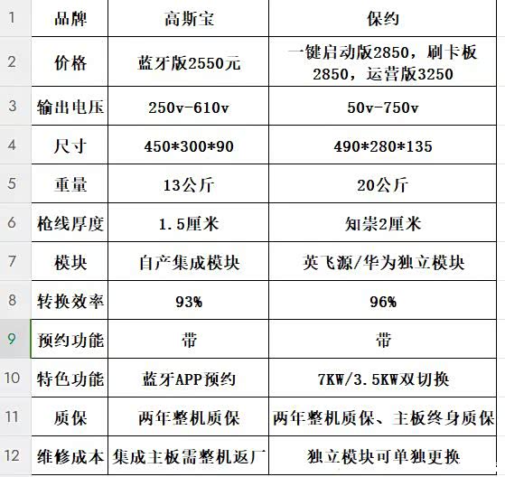

强力推荐wattsaving能效电气充电桩(听说是高斯宝子公司有兴趣的可以验证下)
     1.选择实力厂家大品牌,能效电气技术有限公司专门给车企定制充电桩,注册资金5000W,实缴2500W,
      2.经过半个月的咨询,最终选择能效充电桩,不清楚的问题客服都很有耐心而且很专业
      3.偷偷打过售后电话,没接听的电话会回访,这个让我感到售后由保证
      4.公司产品都符合国家安全标准,毕竟用电安全不是小事情
      5.核心技术与发明专利网上都能查询到,质量国监认证都有备案。
其他家的品牌没有核心发明跟技术,公司实缴资金为0,质量也没有备案认证,感觉小作坊,不太推荐。

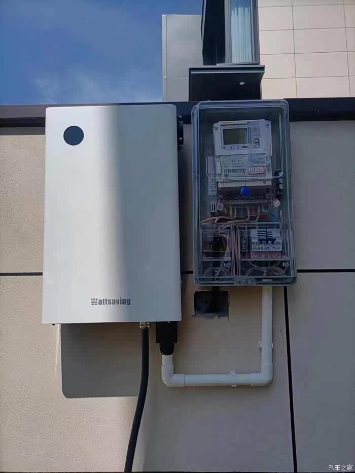

购买充电桩,联系店家安排电工师傅上门安装
安装完成22kw充电桩可以在家充电了,咨询加安装这些流程走完弄这些花了20多天,确实不容易。
