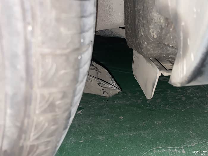

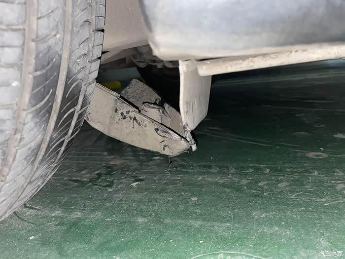

过一个上坡的坑的时候
底盘似乎被什么挂了一下
以后就有底盘摩擦的声音

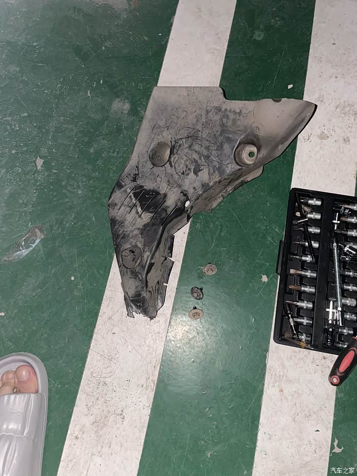

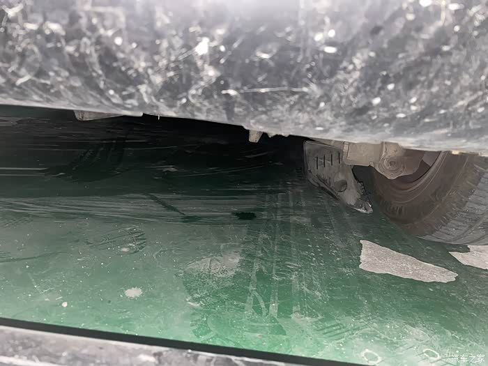

这张也很清晰的看到脱落
塑料件和地面摩擦
造成的异响
停车后仔细研究了下,才发现是有个塑料件脱落了,用手把它扭折的部分扳正。

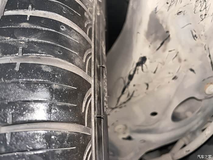

后桥左侧护板是正常的
这个护板是通过三个螺丝固定在后桥上的

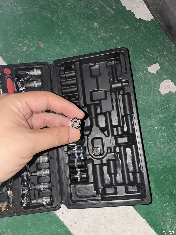

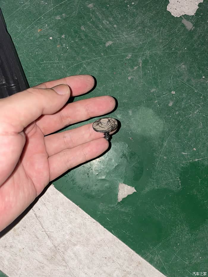

取出工具
松下螺丝
就能把护板取下来了
呵呵
拆下三个螺丝
真是不容易

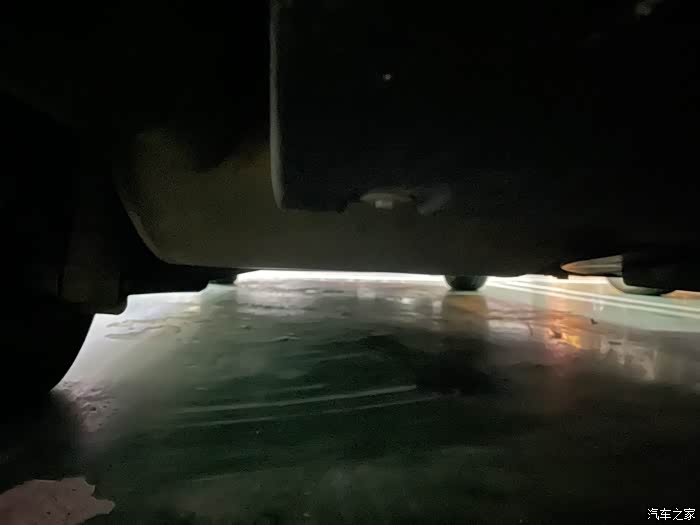

这个护板全名是后桥护板
作用是保护后桥
避免在磕碰中损伤后桥

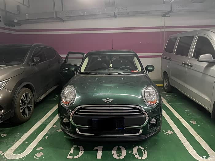

二、我的车的现状,一切都是刚刚好
脚窝灯 颜色很正
六年的车保养的也还不错
当初看上这台车主要还是他的颜值
放在今天依然能打
是不是有点青蛙的感觉呢?
