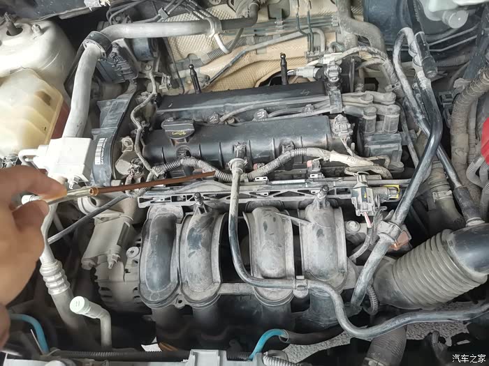

翼搏2013手动款,气门室盖17.5万KM渗油了
17.5万KM后面开始渗油了
油滴到了汽车下面了

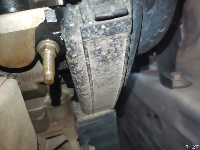

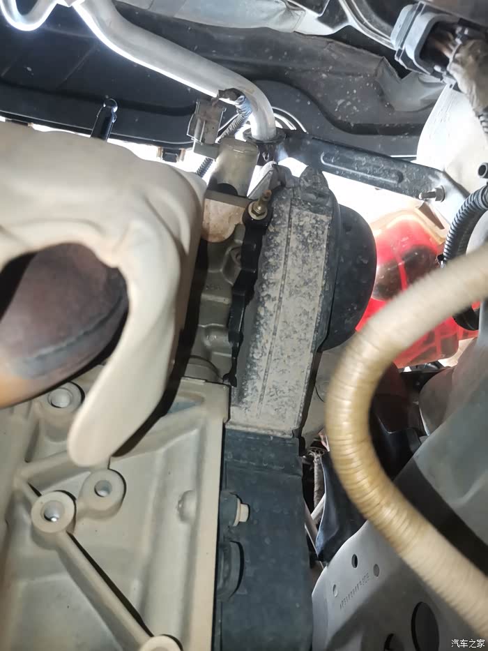

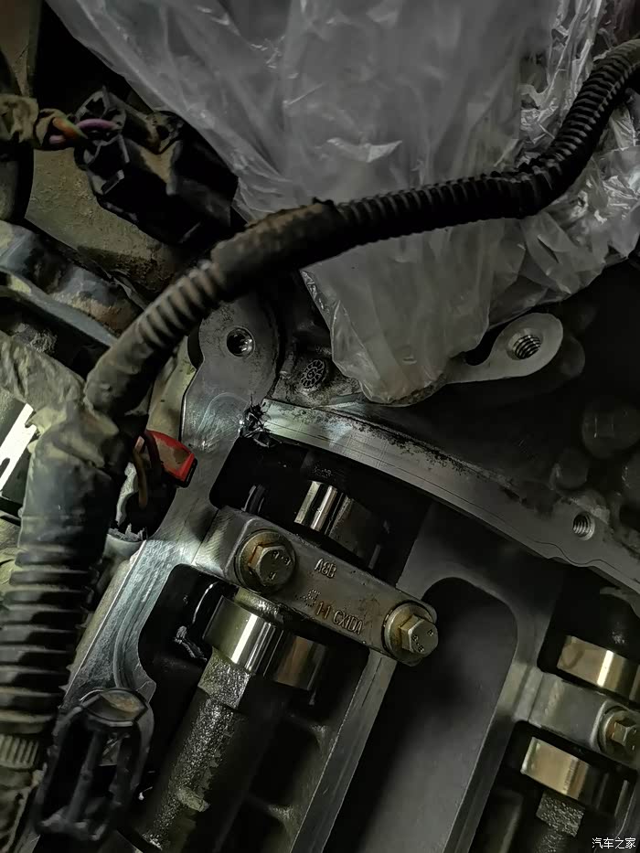

油从正时盖开始往下滴(钻车底拍照)
就是从这颗螺丝滴油的

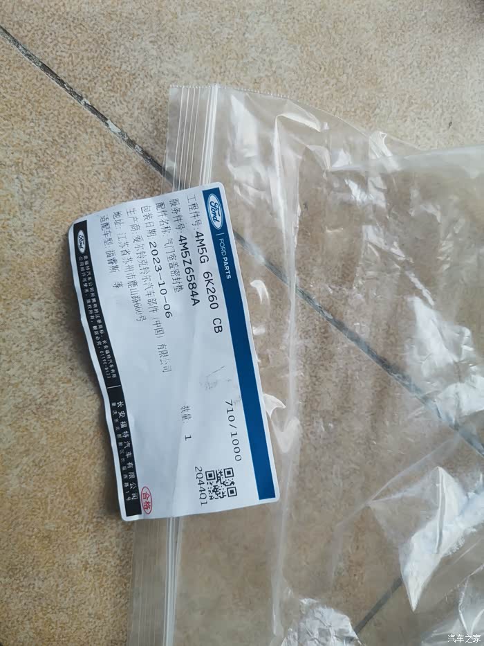

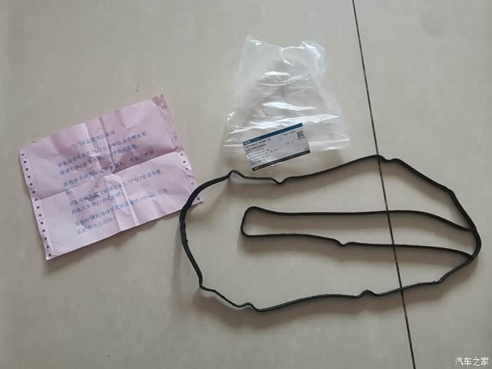

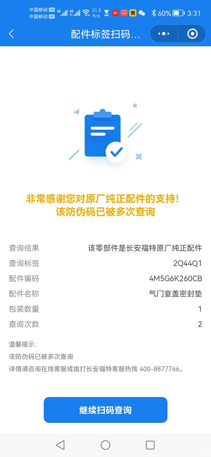

购买气门室盖垫
图片已删除
100元在淘宝“上海创凯福特”买的,这家店是福特专修的

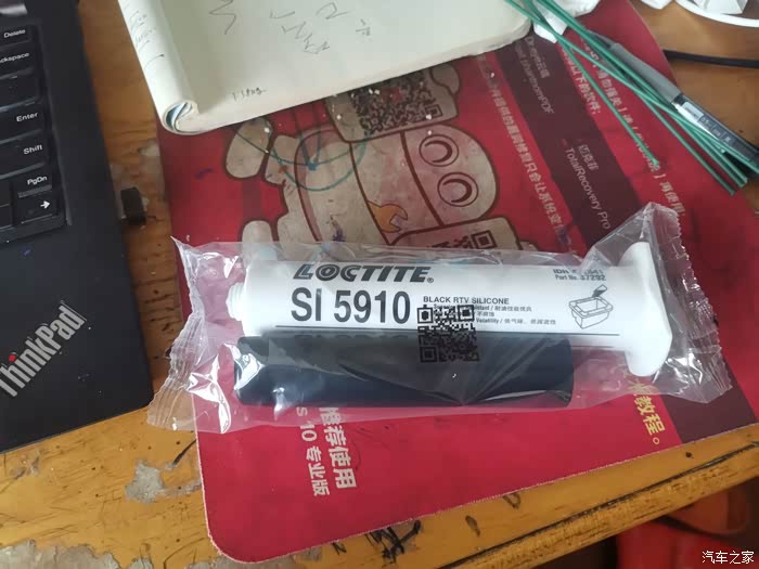

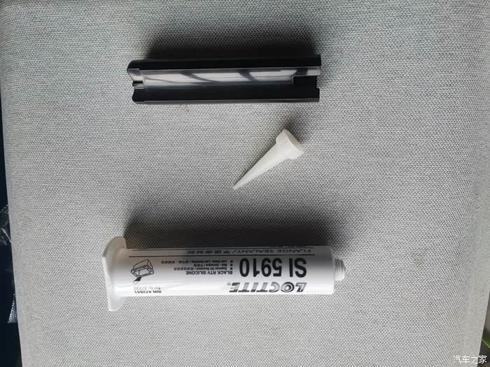

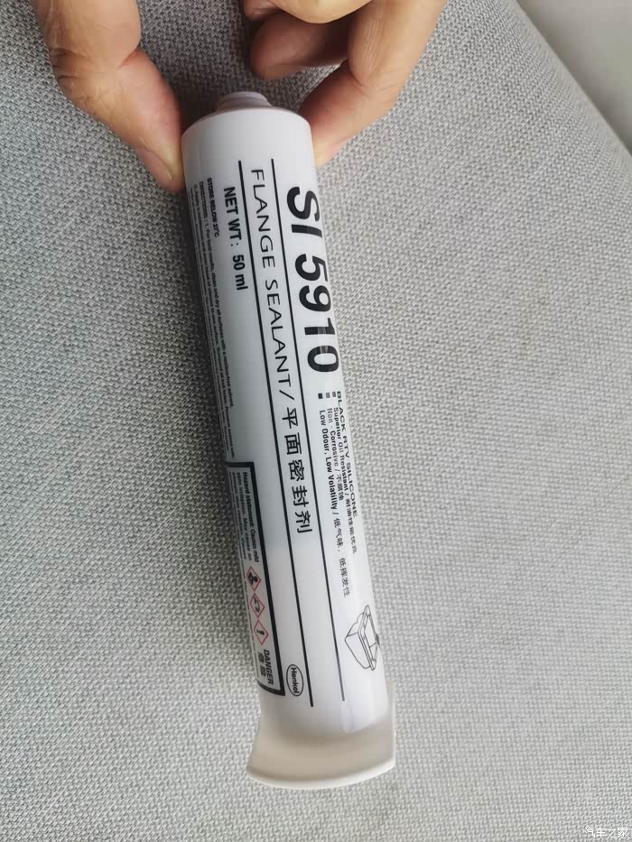

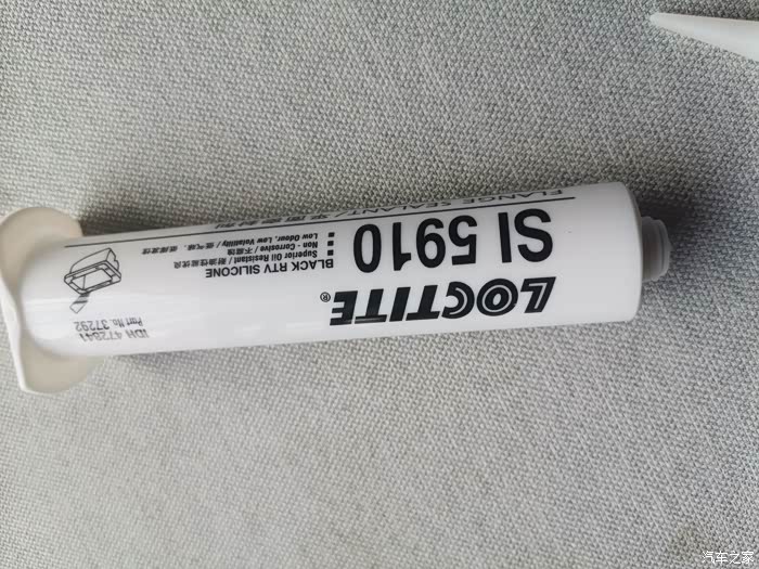

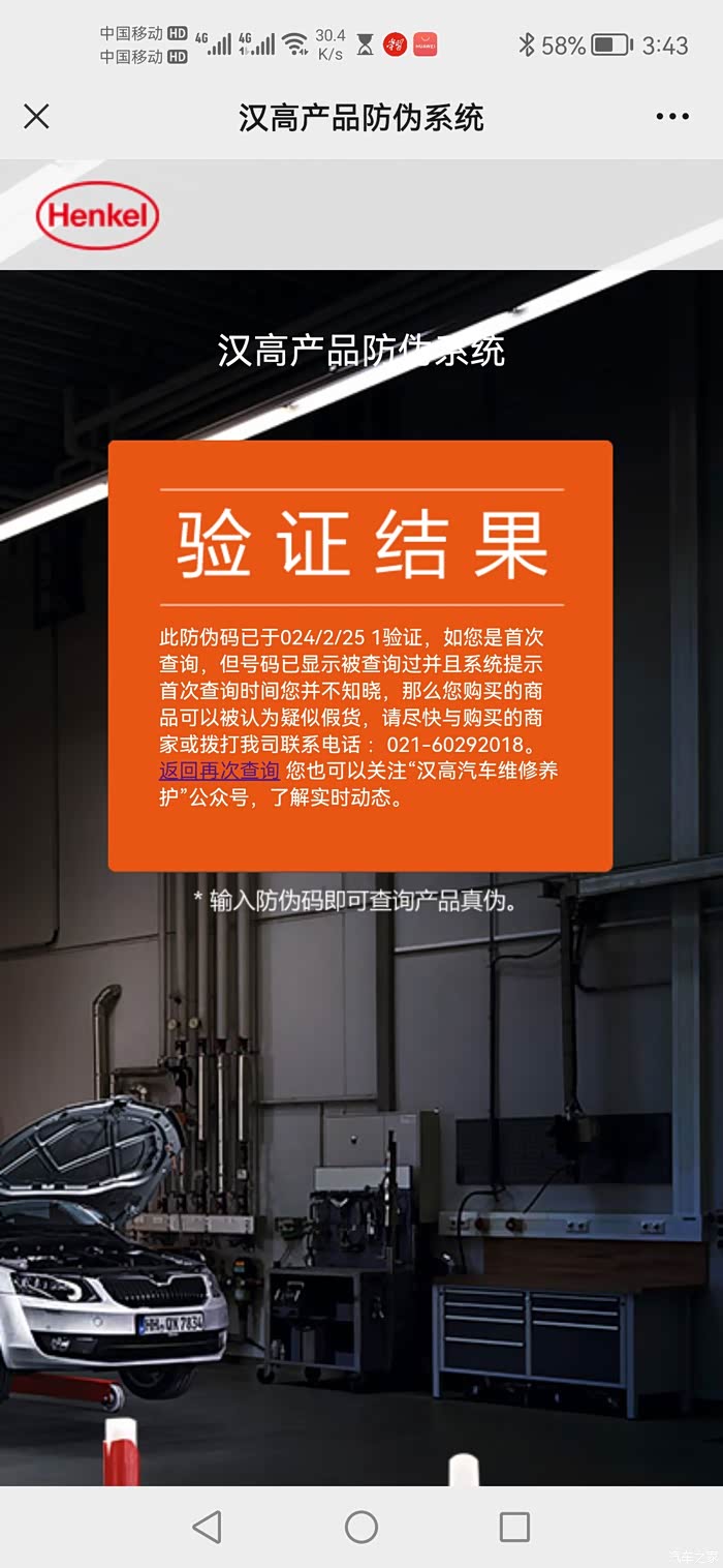

胶,汉高乐泰SI 5910

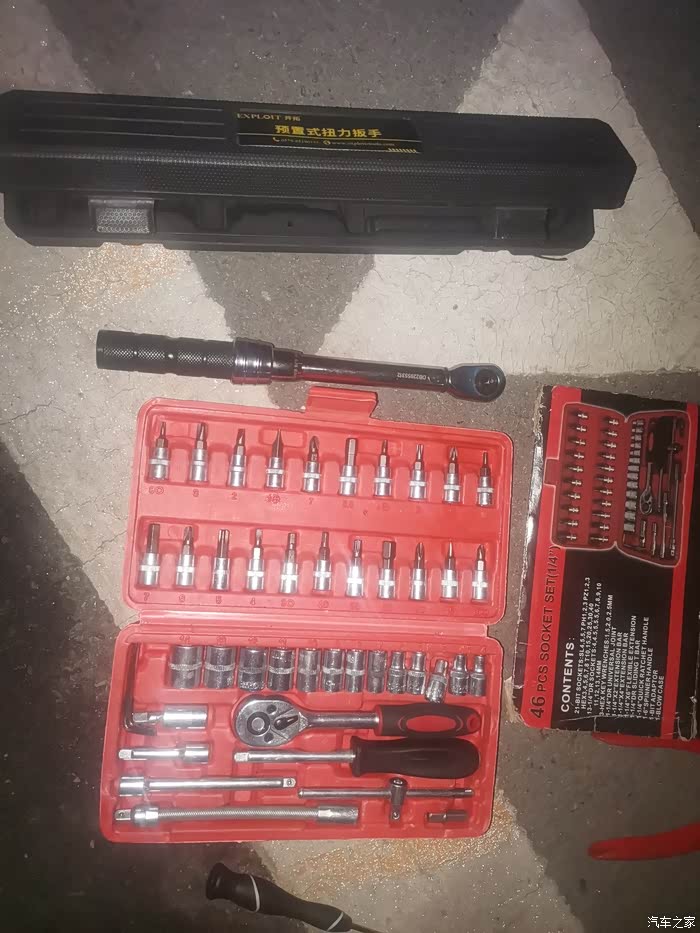

工具

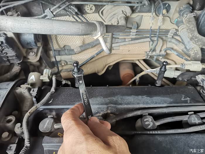

扭力扳手120元,修车套件25元,12开口扳手,8和10加长套筒

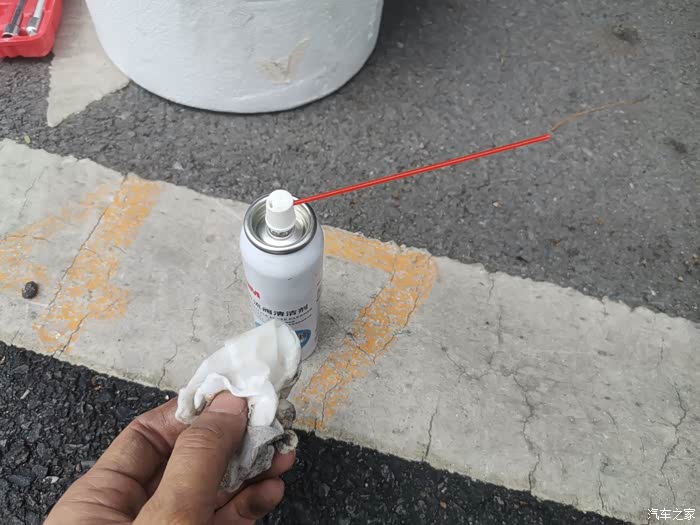

吹气工具,

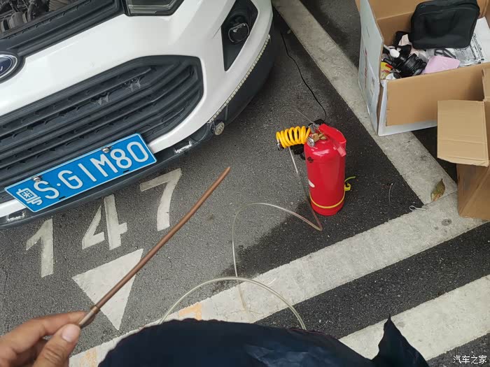

要把气门室盖周边吹一下,然后用布把尘土都擦掉(这步非常重要)

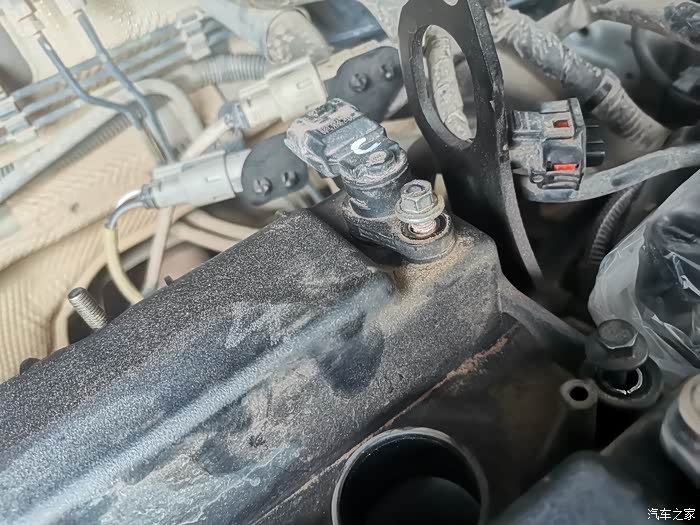

用白色笔做好标记,

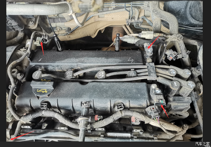

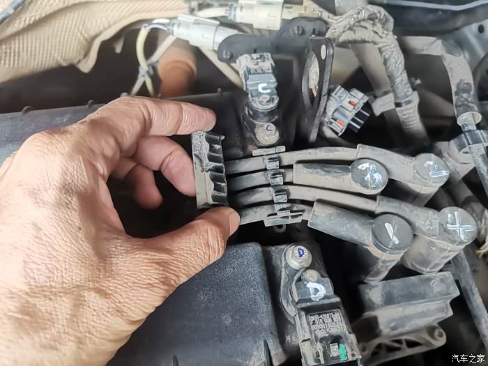

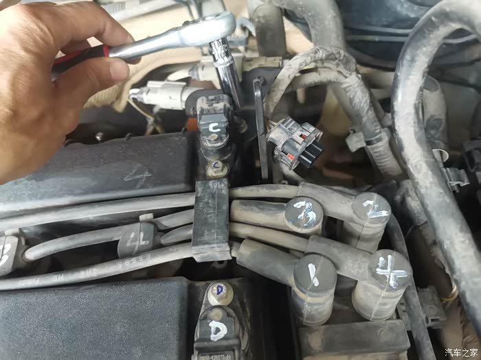

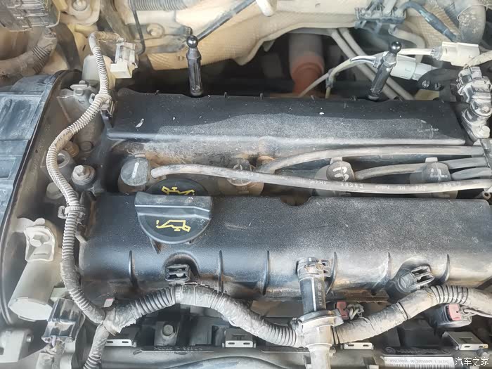

拔掉4个插头,很容易就拔出来的

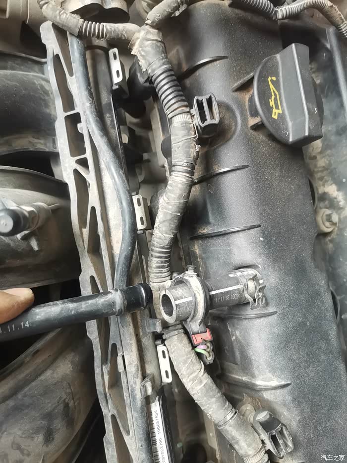

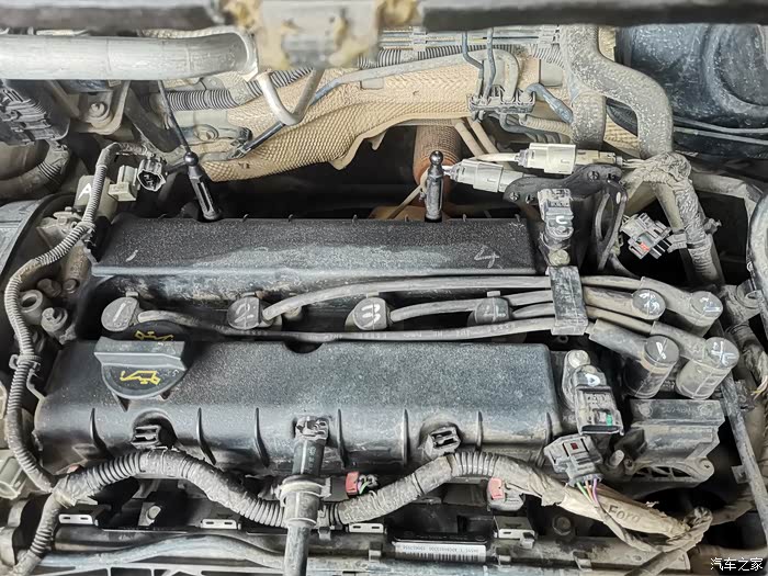

用12的扳手扭下这两个塑料支撑
拔掉这跟管
剪掉两根扎带

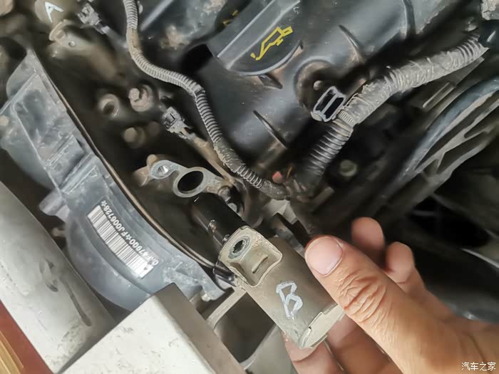

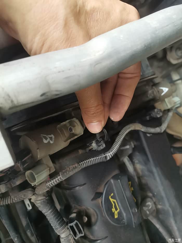

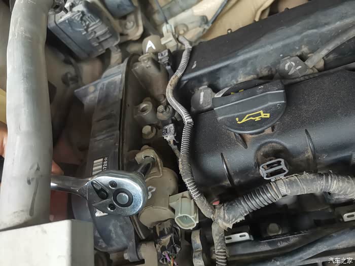

M8套筒松开2个VVT电磁阀的螺丝
拔出2个VVT电磁阀
拔掉火花塞高压线

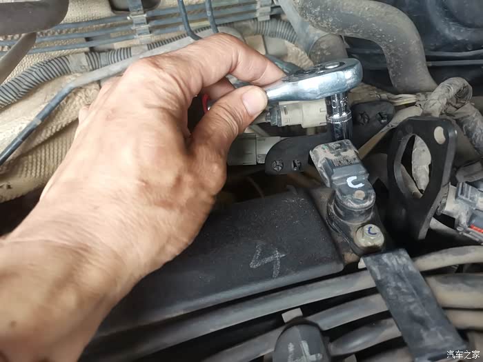

M8套筒扭开2个凸轮轴传感品螺母

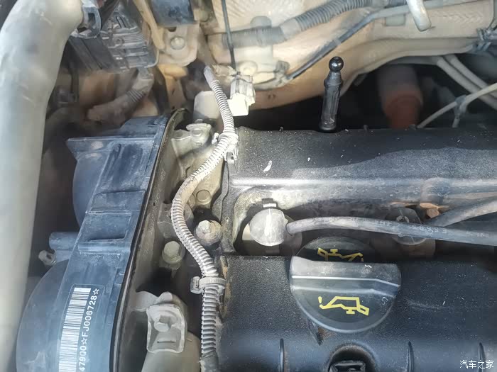

M10套筒取下这颗螺母

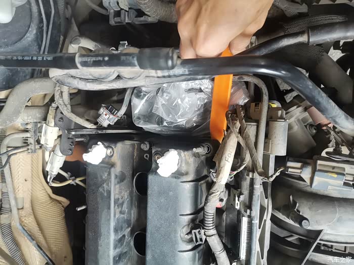

用撬棒从这里插进去就可以撬动气门室盖

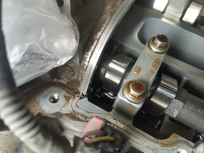

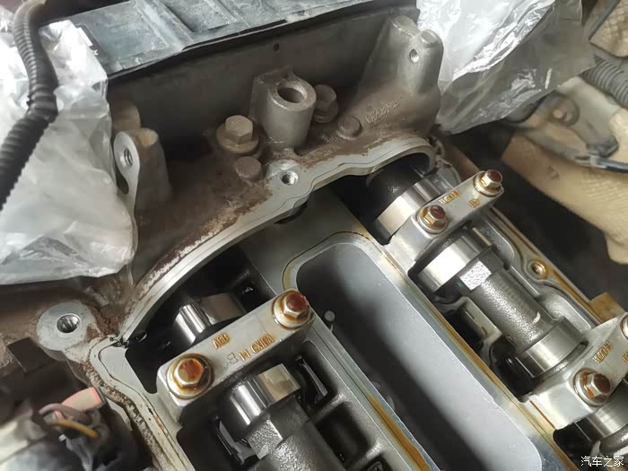

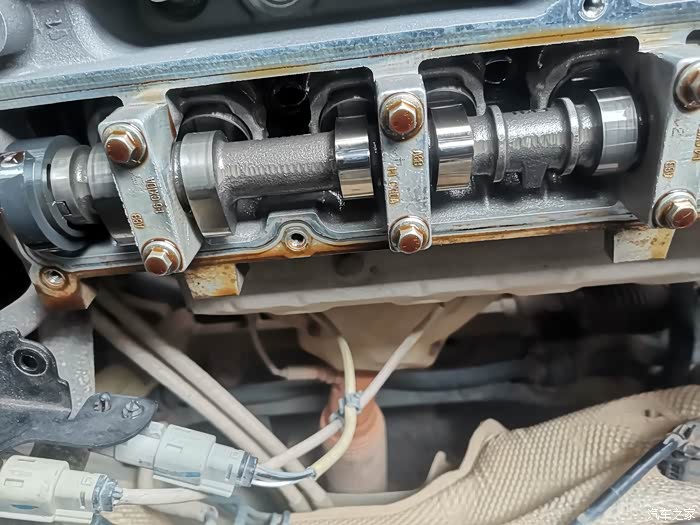

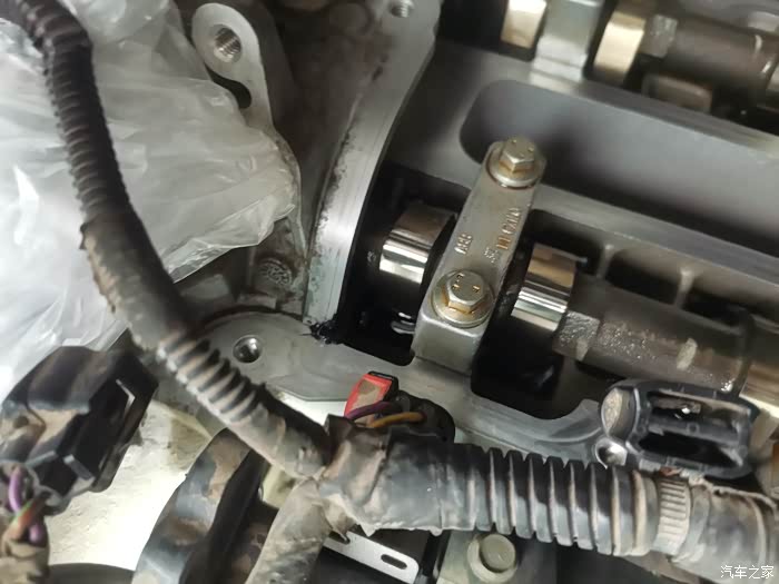

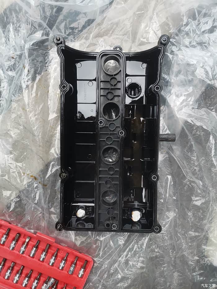

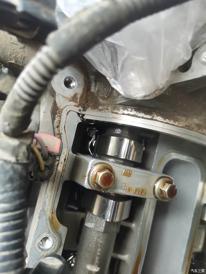

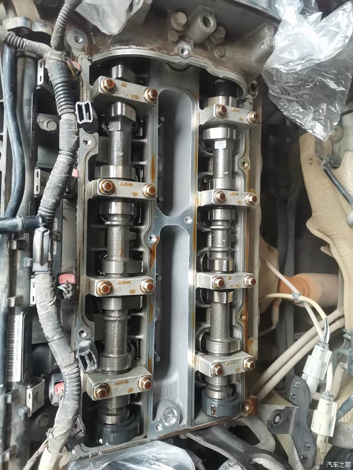

开盖了,好干净,17.5万公里了,一直都是4S店和保险公司送的壳牌机油保养

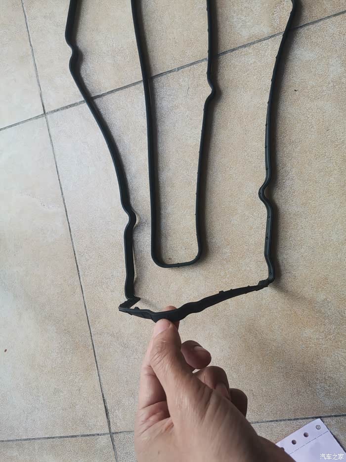

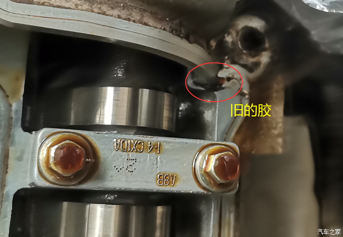

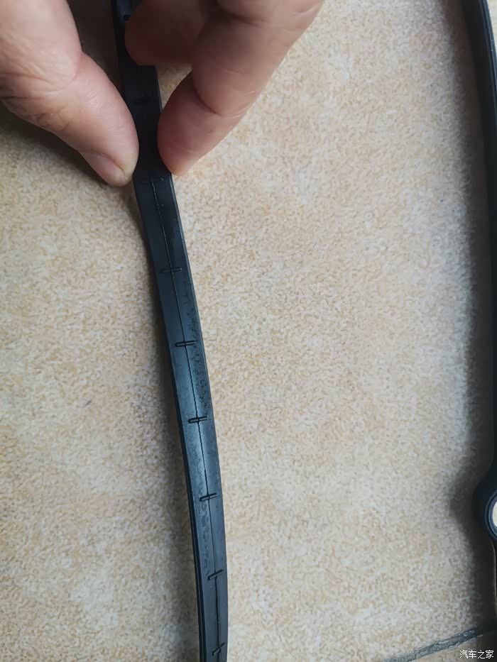

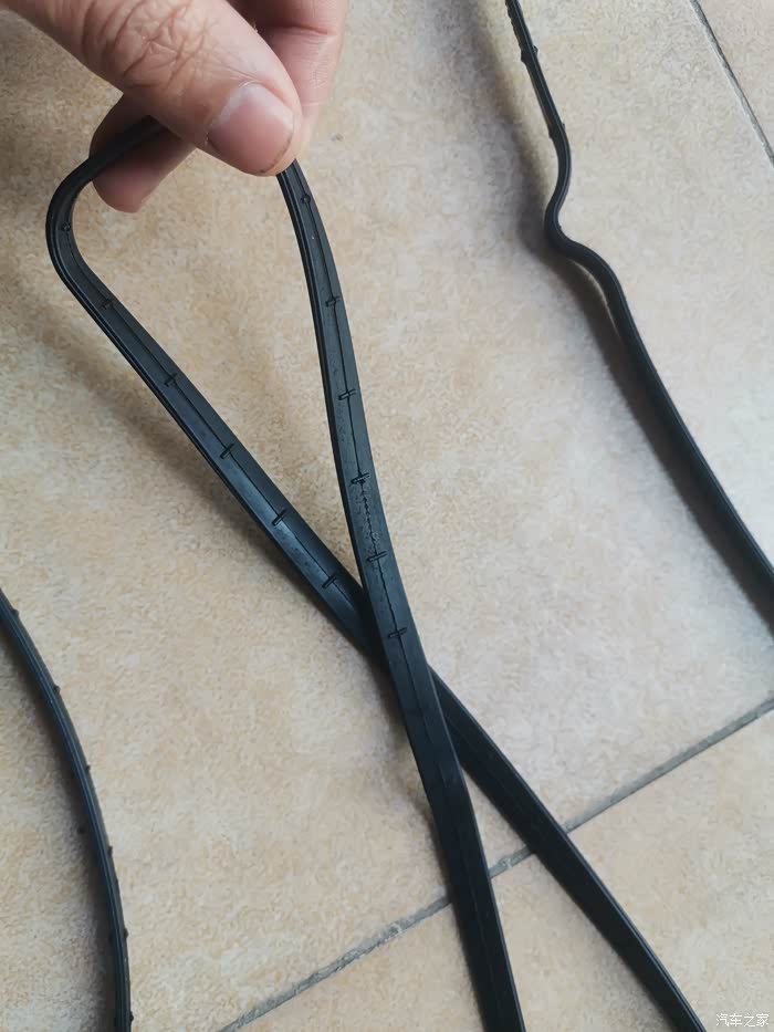

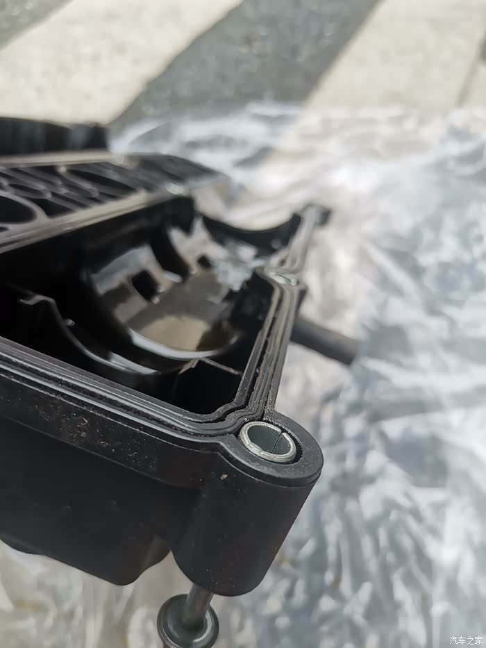

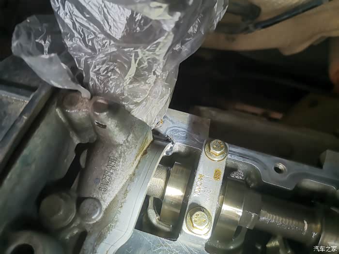

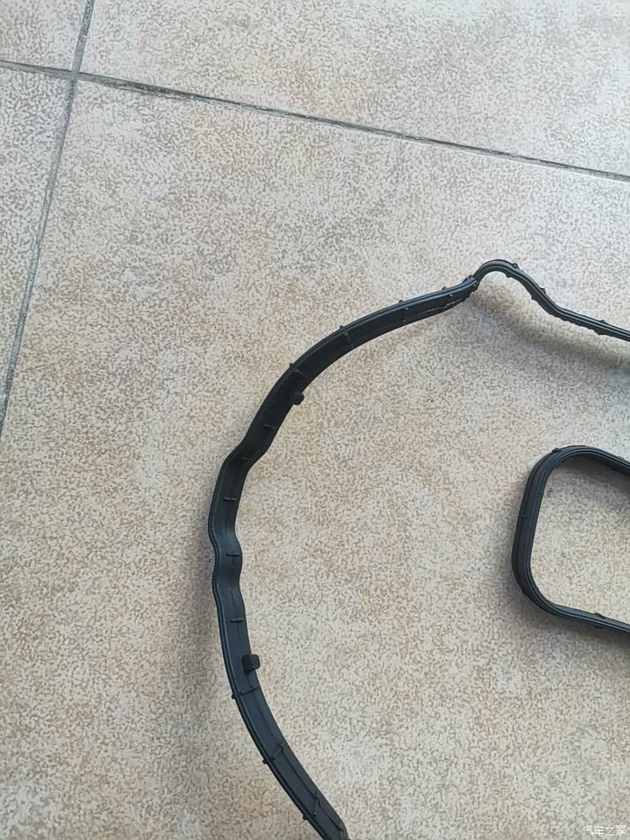

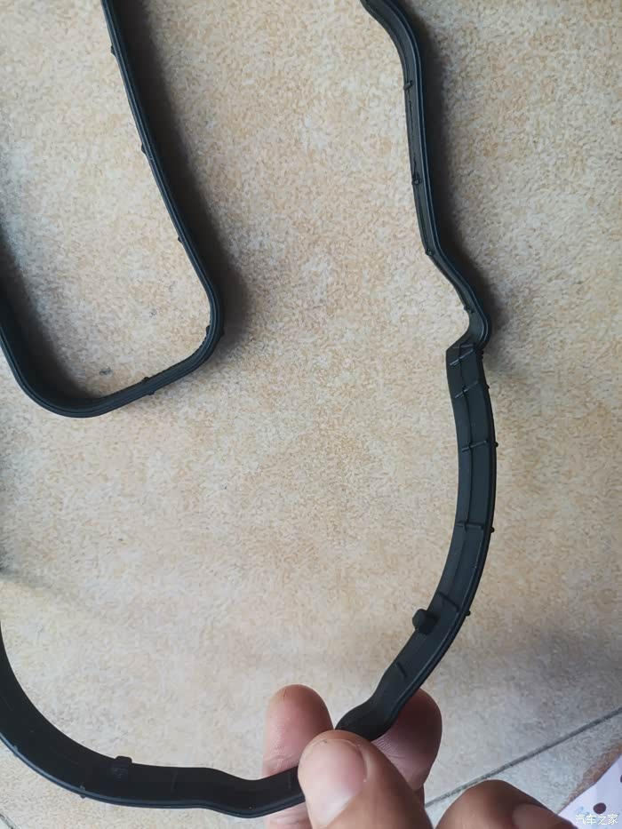

胶垫跟盖子相平了,没弹性了

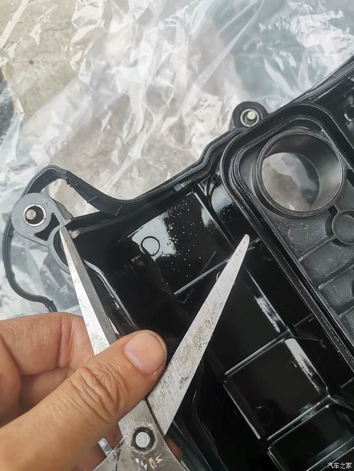

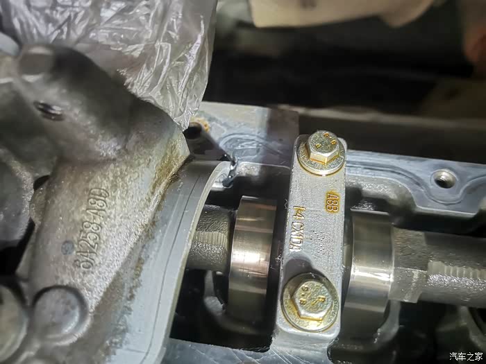

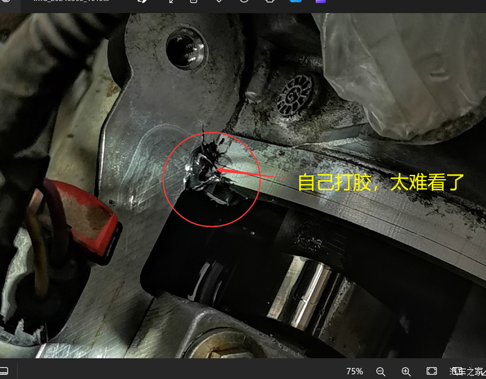

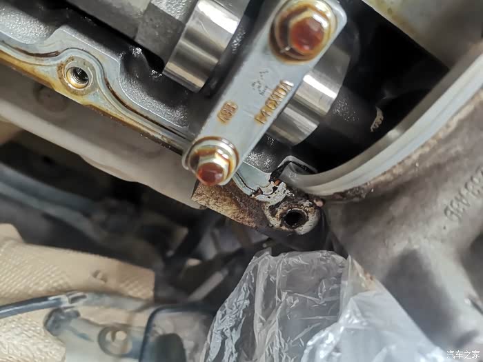

这里要注意了,有硬胶要刮平,不然可能会从这里漏油
为了这点胶,要花55元买一瓶呀,这是打前面的
这是打后面的,一共就2处打胶

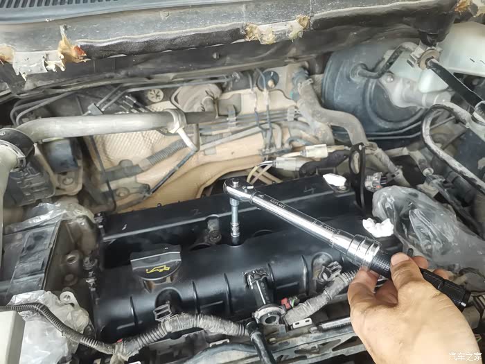

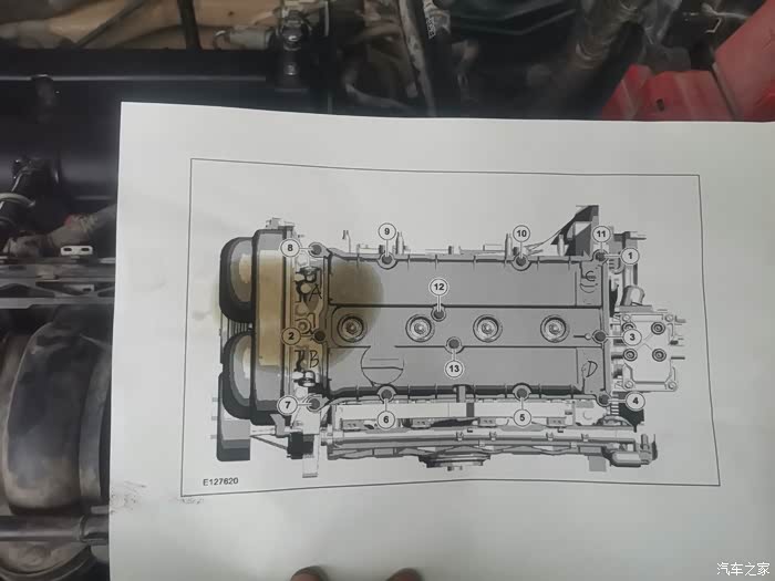

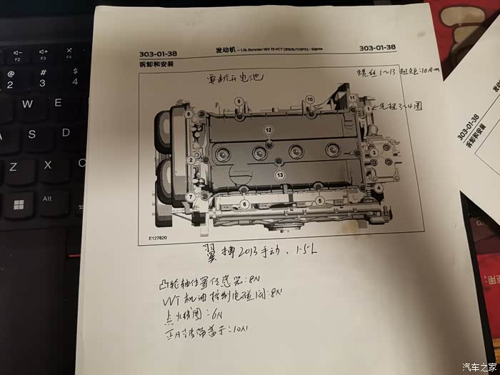

按这个顺序扭螺丝,先用2N.m扭一遍,再用5N.m扭一遍,再7.5N.m 扭一遍,最后10N.m扭一遍

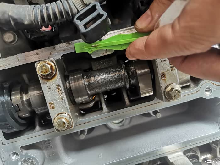

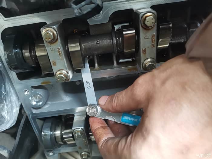

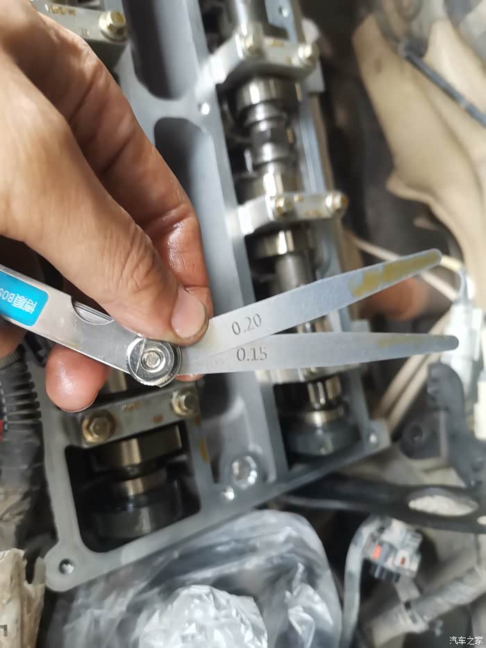

顺便测试气门间隙
要用千斤顶打右前轮顶起来,挂入5档,用手转动轮胎,凸轮轴就可以转动了,因急着接小孩,只测试了第四缸的,这是第4缸的进气门,0.2mm
这是第4缸的排气门,0.2+0.15mm
这是第4缸的排气门,0.35mm
气门间隙还在范围内,如果超标要调气门间隙,外面修理店收1000元。

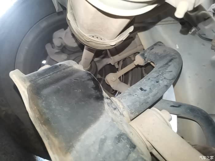

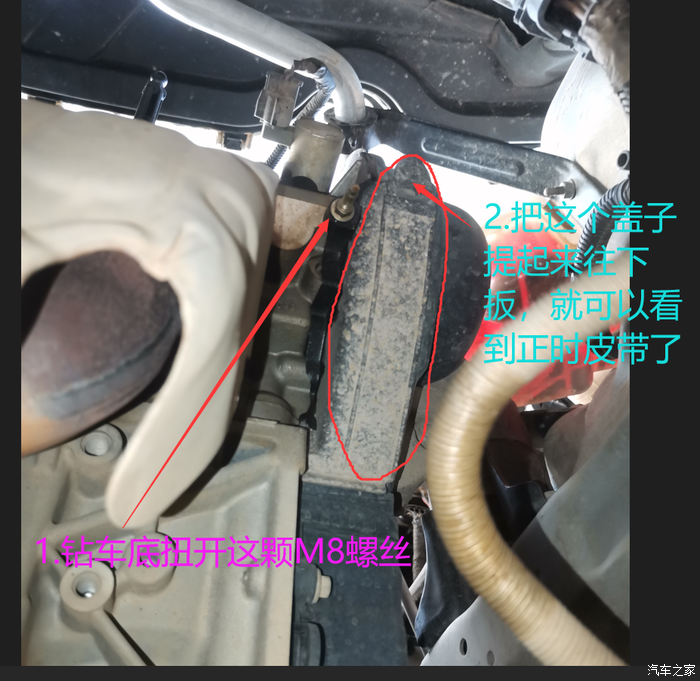

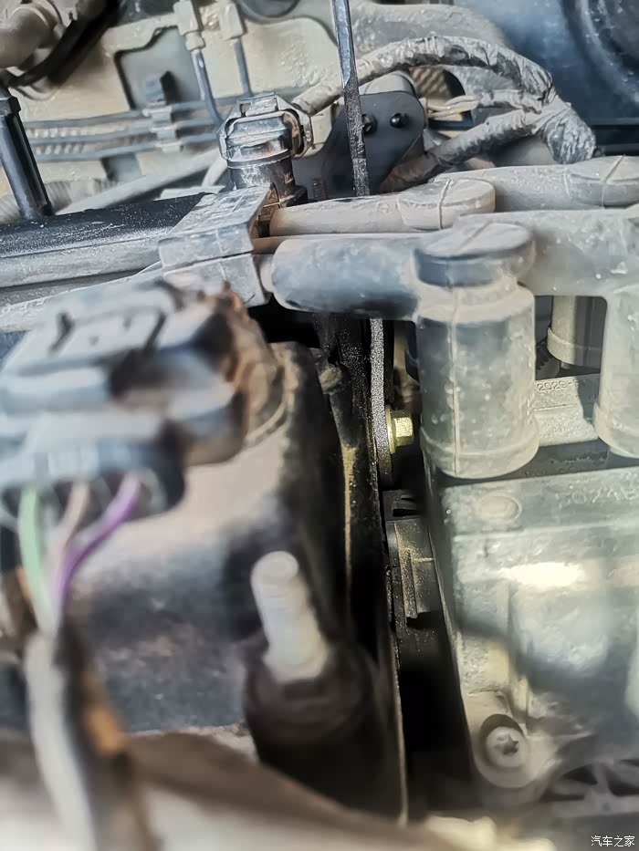

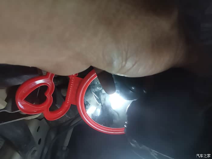

顺便检查正时皮带的磨损情况
这也是摸到最后才知道的,所以没拍到正时皮带的图片
在发动机上面用镜子可以看到正时皮带,但效果不好,钻车底看最好
