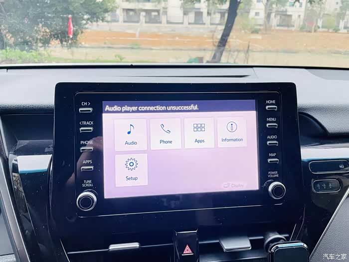

经常在咸鱼蹲点,偶然间蹲到价格不到2k还不错的欧版八寸丰田车机。(感觉上像是澳大利亚的车机)。
自己动手装的,买了两个套筒8号和10号

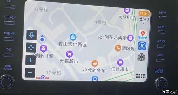

人生没有完美,这个优点主要是carplay和流畅的倒车影像。
不完美的也是这两个carpplay状态栏在右侧。
倒车影像没有了辅助线,感觉是线速的问题,因为卖家以前用的是雷凌,他的360都很完美。
这个车机没有油耗显示和车辆设置。不知道是原因。
下文是想翻墙去国外找个固件升级,然而这个车机的固件太难找了19TDT2OC-EAPA.
跟手头上之前的A导航比起来确实十分流畅,carplay的多功能方向键盘siri呼出导航确实方便。
求教一下这个状态栏有没有什么办法弄到左边去。还有就是A导航回血,有没有老哥需要的。
