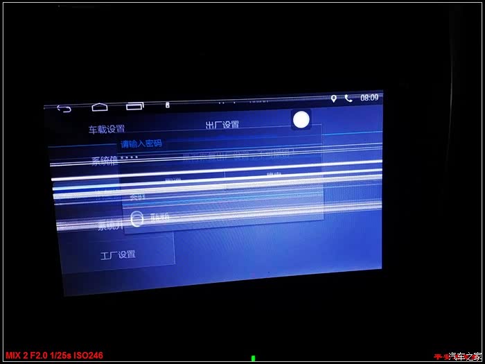

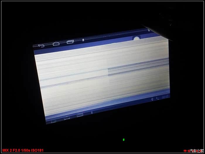

这一体机也有个问题,大品牌的不会为我这样小众的车专门出模具生产中控面板,所以改装的一体机在一年多前开始出现屏幕花屏的现象,用手拍打一下中控台,花屏现象就没有了,问了车友也问了修理厂的师傅,都认为是一体机里有线束触点接触不良的情况,建议我先拆开中控台,把连接一体机的线束插拔一下,保证每个接口的接触良好,若事后还会有花屏现象,那就是一体机里面主板触点有接触不良的地方,估计也没地方能给修了。
我按上述方法操作了一次,花屏现象虽然比先前少了,但还时不时会出现,而且有时要很用力的拍打中控台才能消除花屏现象,而且最近一段时间,花屏的出现频率越来越多了。

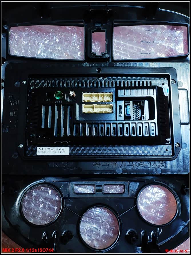

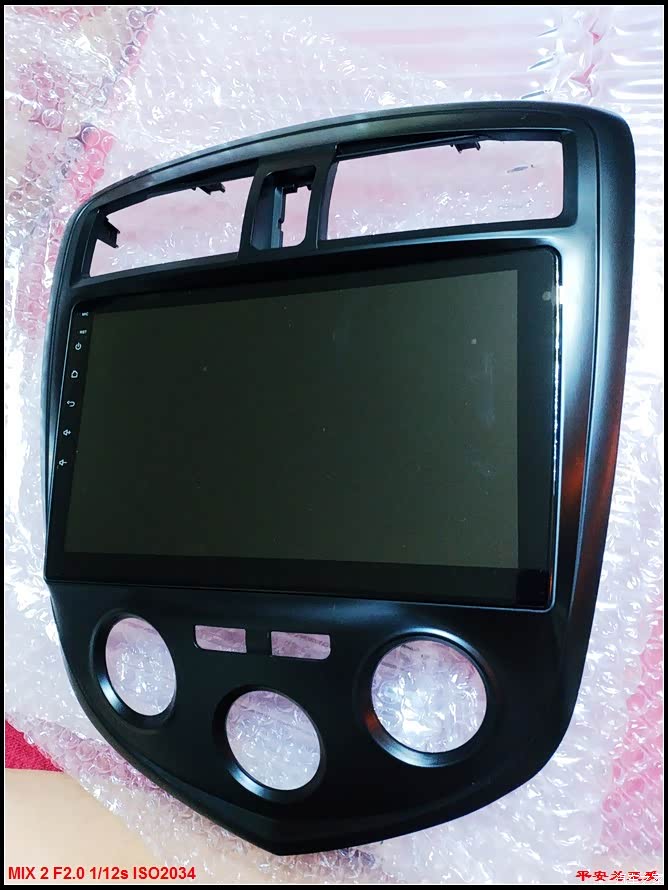

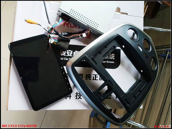

和几年前一样,卖我普力马大屏的都会配中控面板,可能因为这个原因,这么多年过去了,还是没有什么大品牌一体机给我的车型做配套。现在的屏是越来越大,这次换的比我原来的大不少,商家说是10.2寸的屏,对于我的车来说应该到极限了。

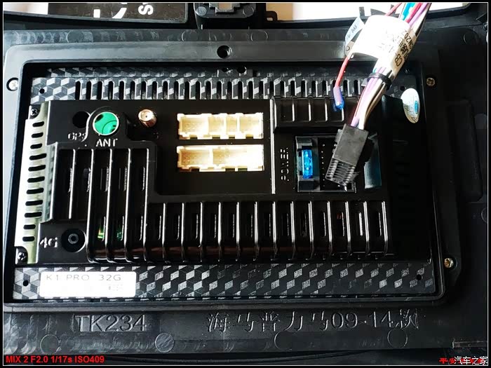

4年过去了,现在的技术是比原来先进了呢?还是简配了呢?现在的机头后面这么小巧了。

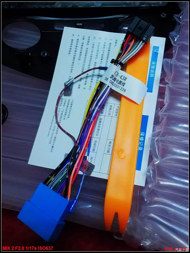

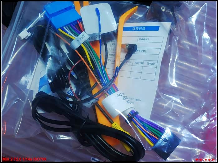

配套的线束,有特殊需求的都有个小标签。

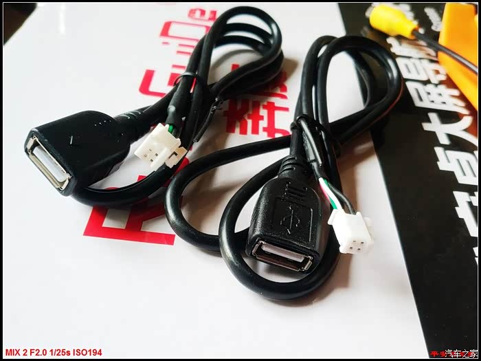

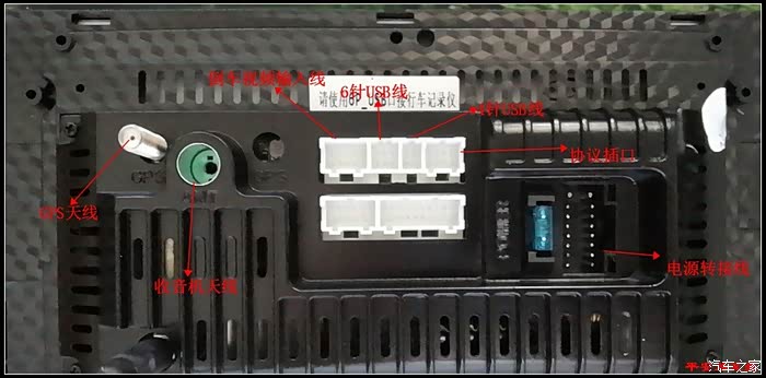

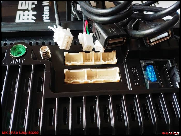

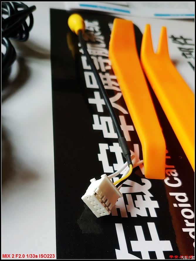

从左向右分别是,外接USB连接线(2条),倒车摄像头连接线,GPS天线,转换线速,中间黄色的两个是拆装工具,用来撬中控面板、门框密封条及内饰板的。
仔细看了一下,外接USB连接线2条居然有不同的地方,大家先自己找找,后面我在详细解答。
2017年我改装时已经装了倒车影像,商家这家就不建议我再买后摄像头,说后摄像头的接头应该是通用的,若不能和这个连接线连接,再和他联系购买后摄像头。

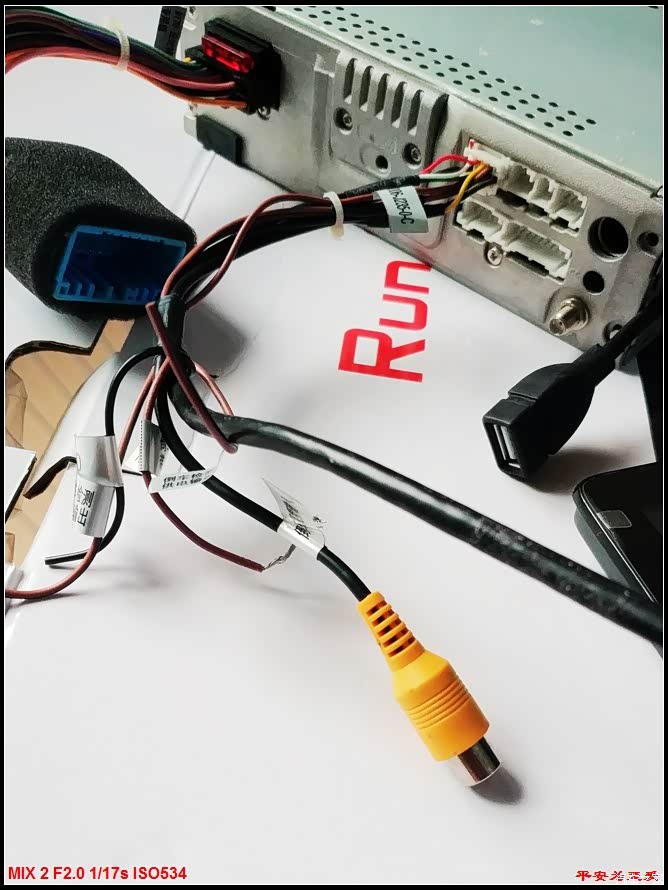

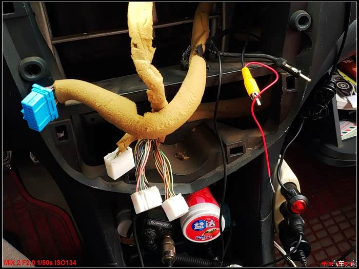

这个就是和原车线束连接的转接线。

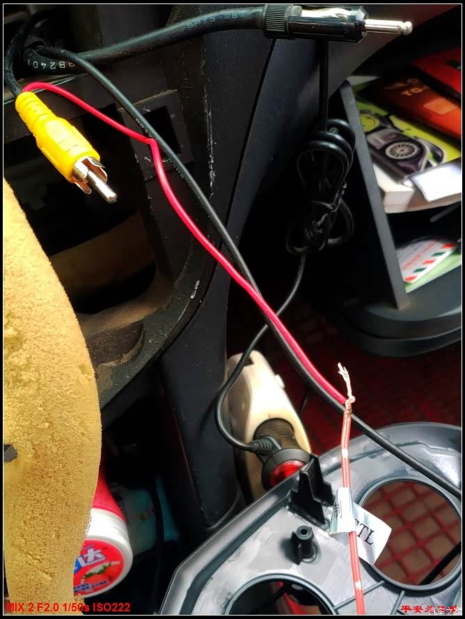

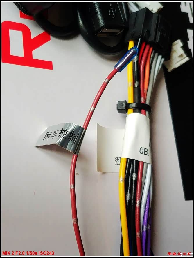

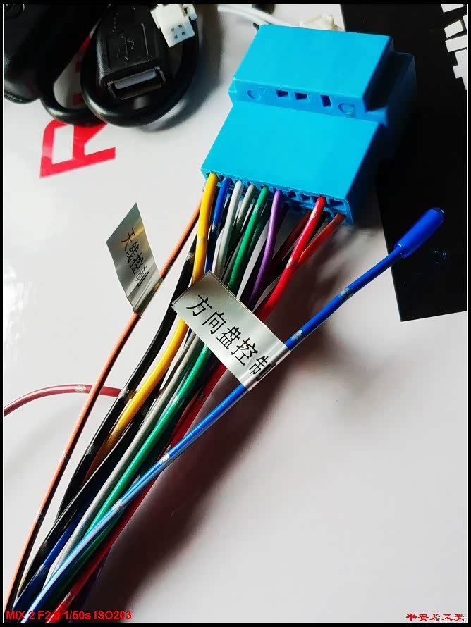

看到这些小标签,有点懵,问商家我是否需要破线和这些连接,商家说我原车若不是后面改装的,就不用管这些标签的线束。
唯一就是标记倒车控制的这个线要和倒车摄像头预留的线连接,商家告知我,我车上那个后摄像头应该有预留线。
原来一直担心自己搞不定这连线,商家告知都是标准插头,都是一一对应的,我拿每根线对应了一下,确实这样,有点动手能力的人,就不会插错。
这时大家应该看出来了吧,这USB连接线的插头不一样,一个是四针插头,一个是六针插头。商家告知若今后连接行车记录仪的话,记录仪的线就要用六针这个USB接头,若只是用U盘听歌,U盘插那个USB都可以。

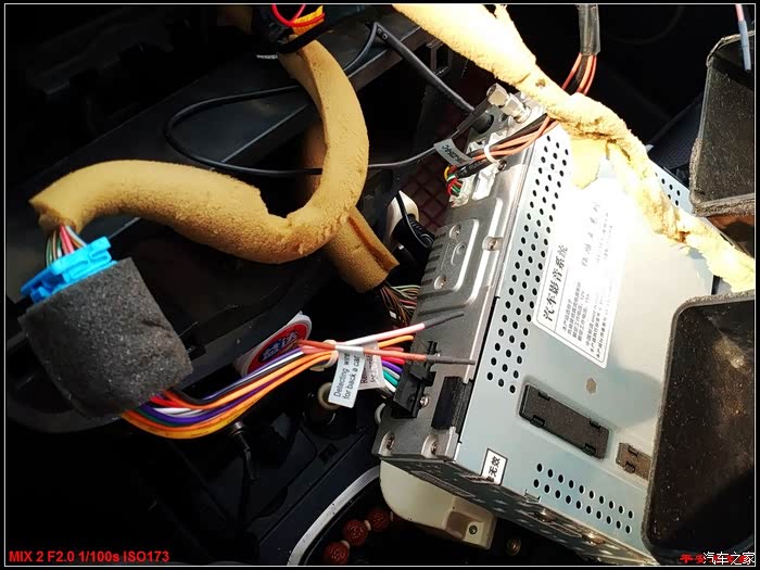

这是我之前换的一体机内部,级像原先的CD机机头,和现在的一体机比,不知是原来的好,还是现在的好。

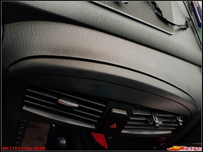

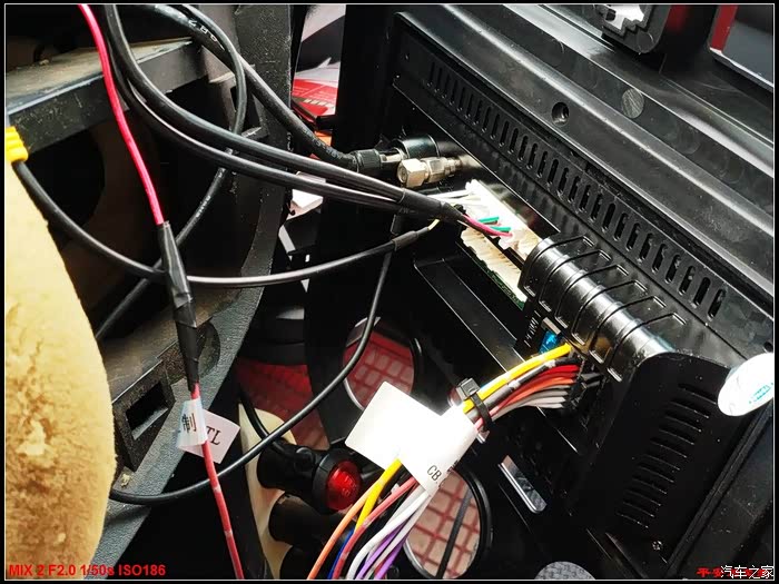

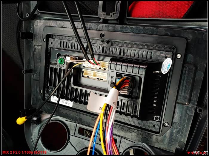

拆掉一体机后,除了原车的线路,我上次安装一体机时的GPS天线和后摄像头连接线都能用,而且确实像商家说的那样,后摄像头连接线上有预留的线和倒车控制线连接。
这款一体机拆箱就没看到说明书,确实有点说不过去,商家倒是挺帮忙的,给我发了一张接线的图。
其实没商家发的这图,我也已经把相关连接线接好了,就像前面说的,插头都是一一对应的,想插不对都不容易。
后摄像头预留的线和倒车控制线要连接上,否则倒车影像就没作用。

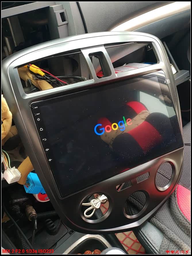

这应该就是所有的连都连接好的效果。

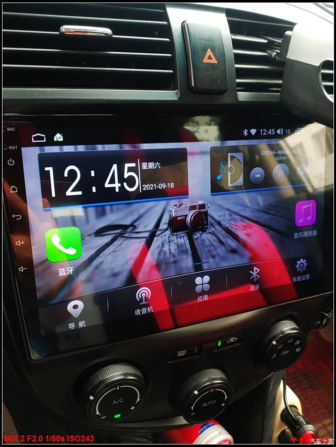

连电开机,安卓和谷歌还是有些渊源的,所有首次开机画面是谷歌的LOGO。
一体机的操作大同小异,很轻松的就能上手。

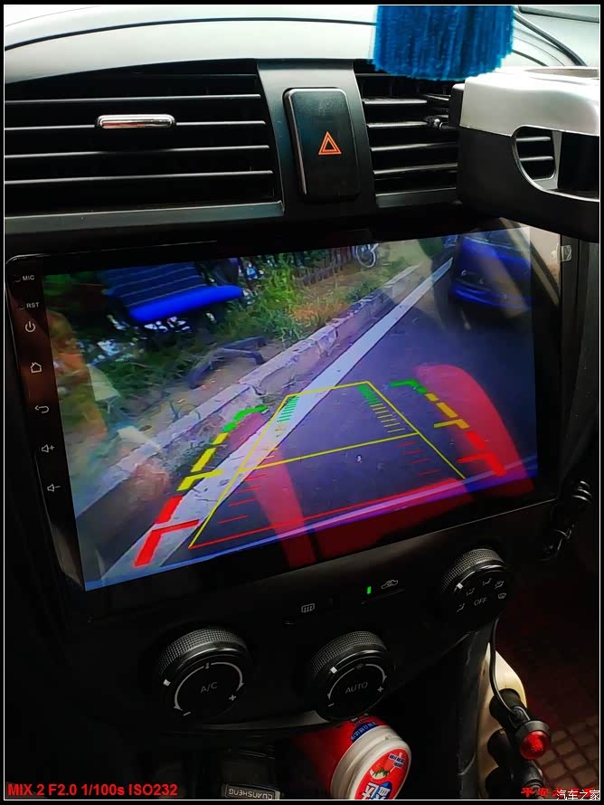

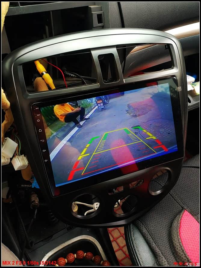

倒车影像也工作正常,挺佩服自己的。

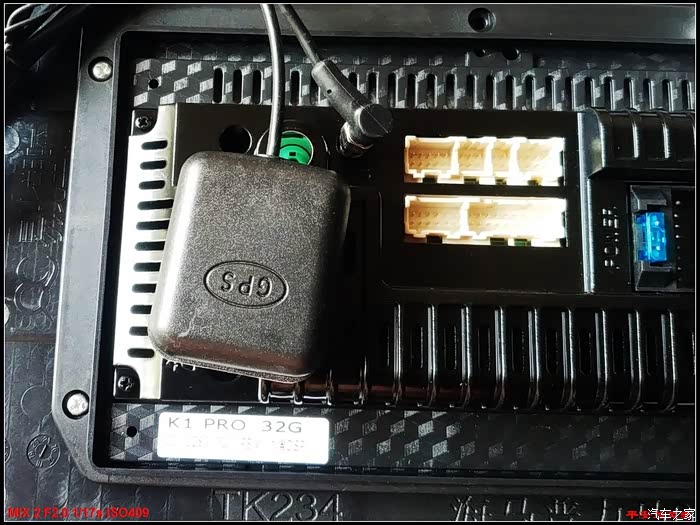

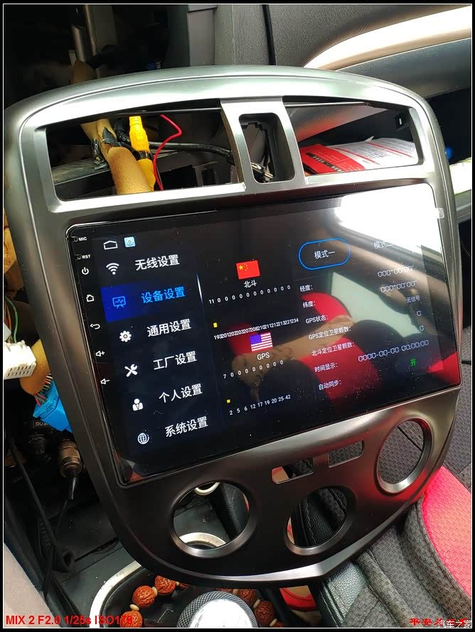

现在的导航一体机基本都是有GPS和北斗两个导航系统,我这机子也不例外,而且感觉搜星比原先的机子快。

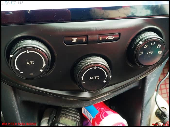

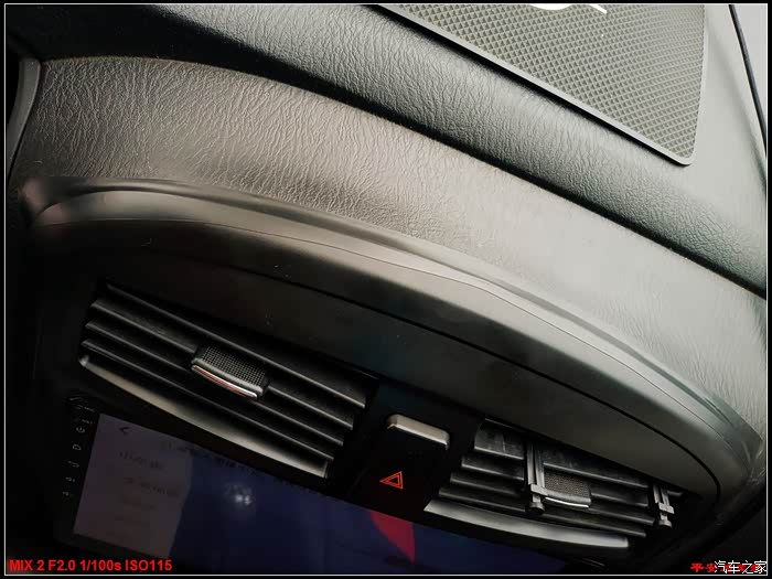

毕竟不是原厂的模具,这配合还是有点差意思,原厂这两个按键是凸出面板的。
安装完发现这个面板接缝处缝隙太大,怎么搞也贴合不了,实在不行找黑胶带粘上了。幸亏我的车是黑内饰,粘上后,不仔细看也看不出来。

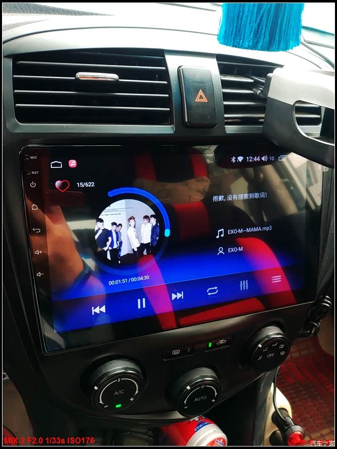

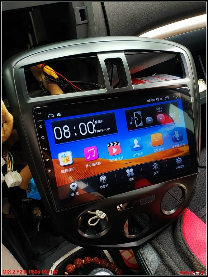

各种配件归位,开机试试。
倒车影像正常,唯一遗憾的就是指示线不能随动,是因为原车没有这功能,所以这大屏也就不能实现这功能吗?

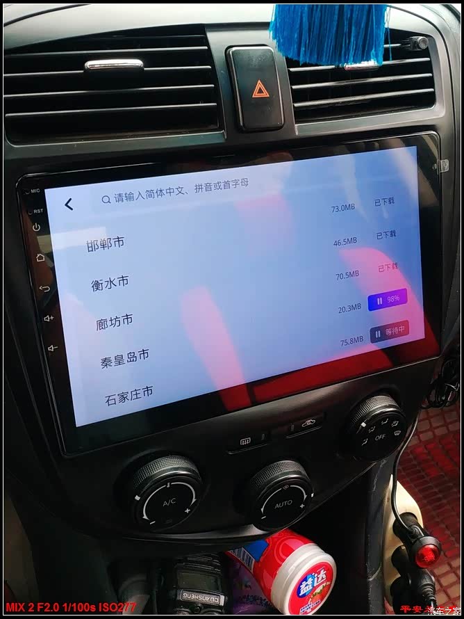

2017年装一体机的时候,当时基本都是机身内存16G然后可以再插存储卡,当年的商家送了个16G的存储卡,前面说过我使用导航习惯下载离线地图,高德的离线地图我还没下全,就已经达到12G了,所以这次选择一体机特意注意了一下机身内存的大小,我这款有16G和32G两种,我特意选择了32G机身内存的机型,安装好一体机,就通过手机热点下载了北京周边省市的离线地图。

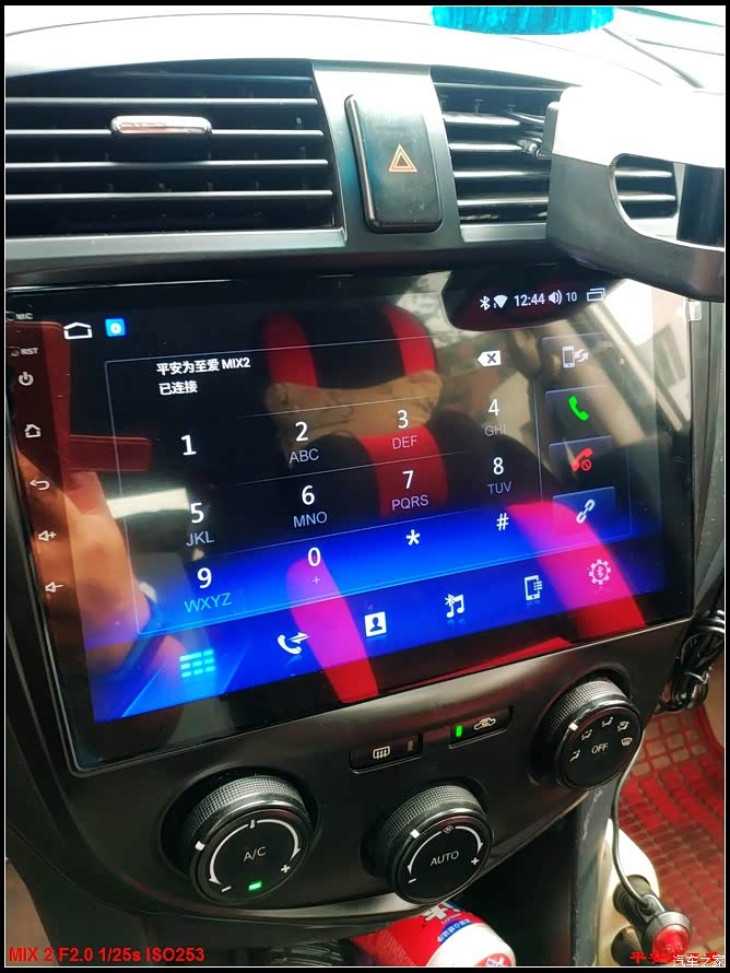

车机和手机蓝牙连接也搞定,车机通过蓝牙接打电话好处是不用拿着手机接打,自然不会被拍到违章,不好的地方就是私密性比较差,好在我这是私车,没那么多不可告人的电话。

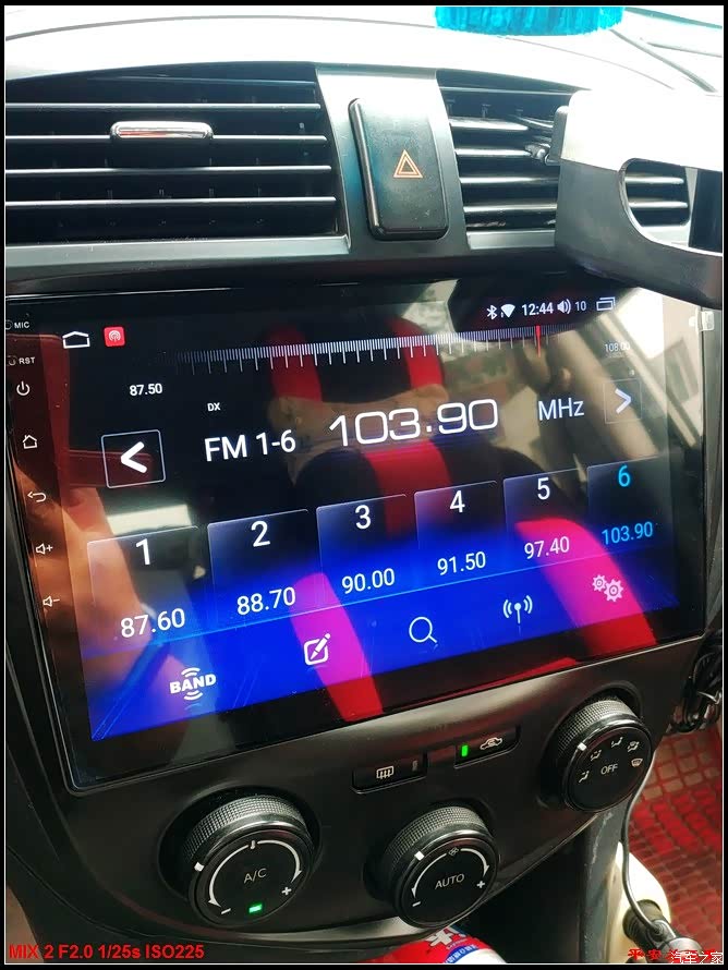

不知是车机的缘故,还是其他什么原因,感觉这款车机的收音机比原先的清晰。

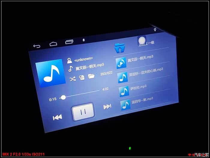

音频播放音质还能接受,我找了个16G的U盘,歌曲、相声、评书都存了不少,长途自驾时很是方便。

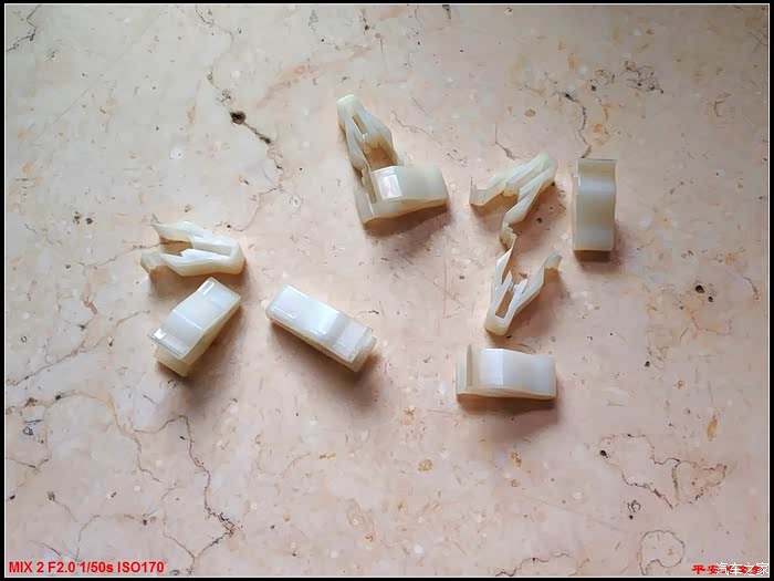

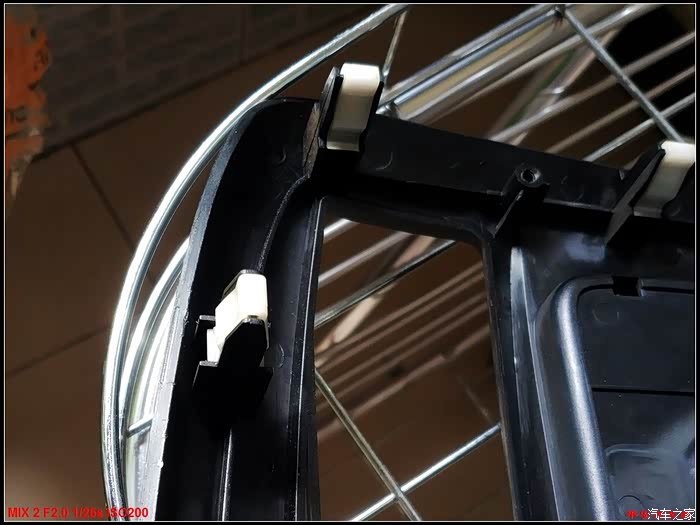

新车机安装算是搞完了,回家收拾换下来的车机,突然发现这个卡扣,新车机没有,难道就是因为没有这卡扣,所以面板安装后没有你们严丝合缝害得我还要用胶条粘?这卡扣不知是原车就有还是上次换车机是安装店给搞的,颜色上看有点年头了,即使小心翼翼的拆下来,还是拆折了一个。

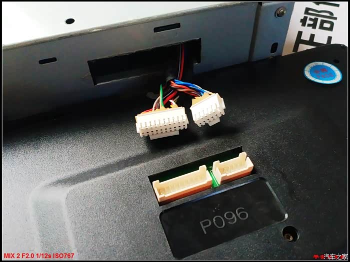

拆下来的原车的大屏,当年的大屏还是通过线束和后面的主板连接。

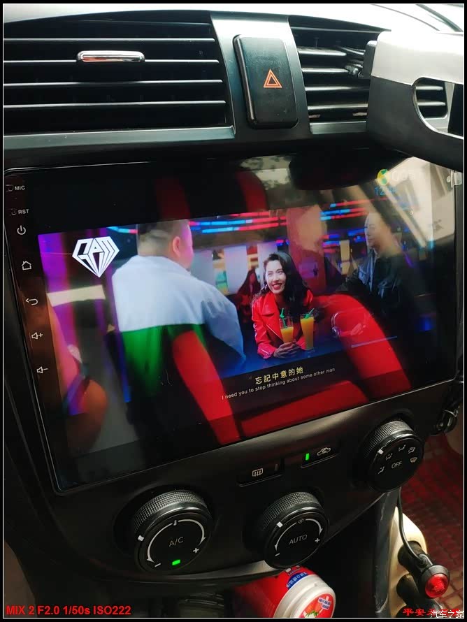

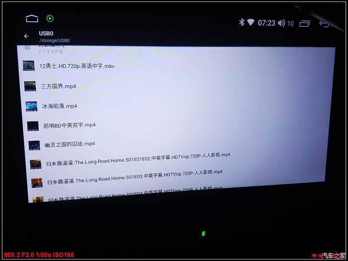

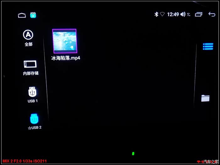

新买的一体机基本算安装调试完成了,先前说过一体机可以播放本机存储里的视频,还能播放我存放在U盘里的MP3,正好钥匙上的U盘里有个视频,就想试试是否能播放。结果就是插上U盘,能读取出MP4格式的视频,播放时确实只有图像没有声音。U盘插到电脑上视频就能播放,查看了一下U盘是NTFS格式的,网上查询和咨询商家,都说这种大屏一体机基本只支持FAT32格式的U盘,于是就换了一个FAT32格式的U盘存了几个视频,结果发现还是只有图像没有声音。

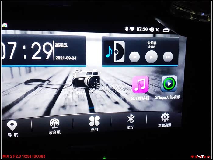

因为在大屏上播放视频也是通过一个APP来播放,同事无意中提到可能是一体机自带的大屏不支持我这些视频格式,可以尝试重新装一个APP来试试,这安卓大屏就是这点方便,连上网络,可以下载很多APP,所以我就装了一个先前手机上用过的一款播放器。
安装完新的APP后,我U盘里的视频都能识别出来了,试着播放了几个视频,都是有声音有图像的,包括原先播放没声音的视频,都正常了,看来还是车机自带的播放器有问题。
