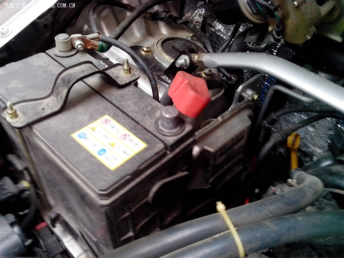

  首先是断开电瓶的正极线,从相片可以看得到,我以前发动机仓里面已贴过隔音棉的啦

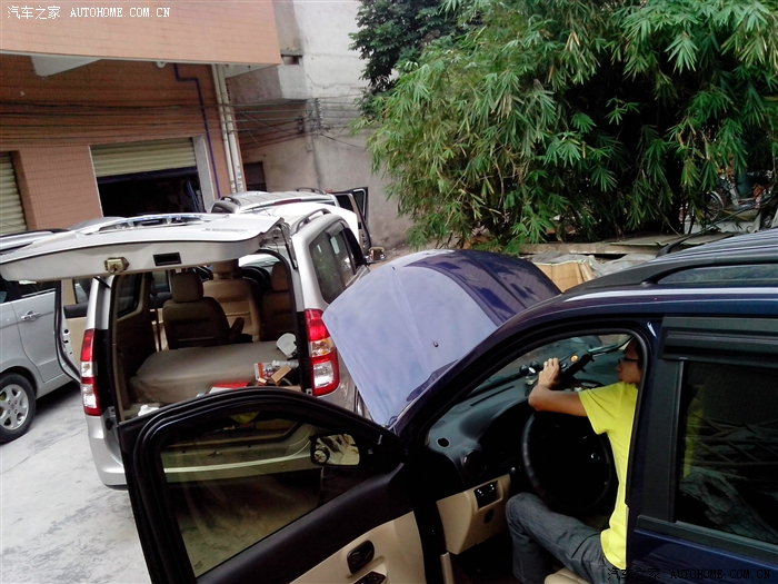

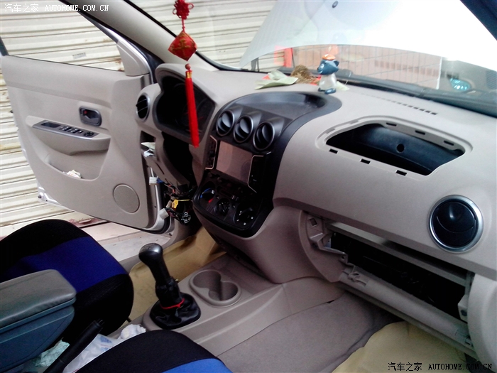

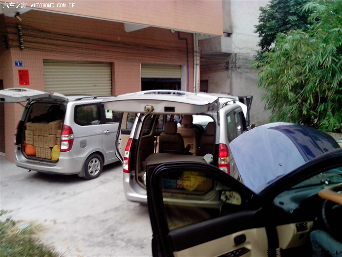

现场拆车大场面,你见过四台车一起拆仪表盘的吗?
尾箱装有货的是025彬哥的车,那货就是副驾储物箱啦
旁边这台银色的就是我的座驾
我车前面那台银色就是037阿斌的车
蓝色是011路易哥的车

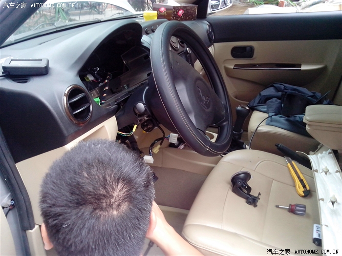

003球哥(大皇冠)正在拆方向盘,

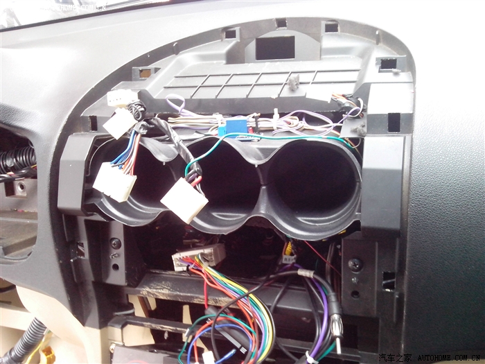

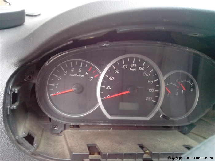

拆仪表盘

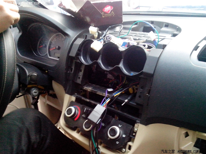

拆一体机

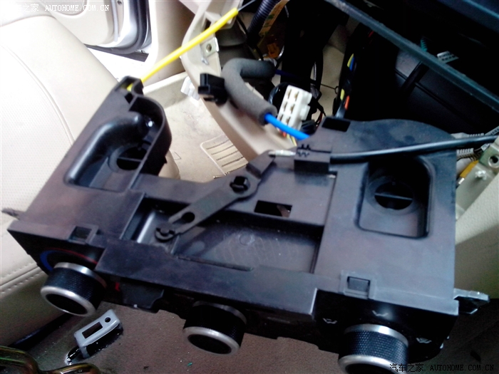

再拆空调调节器

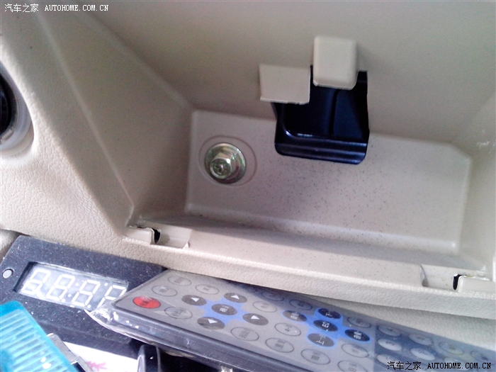

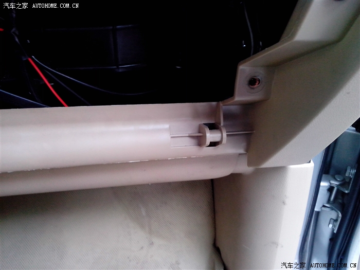

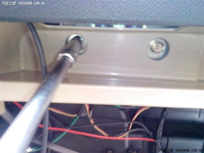

手套箱左右各一个螺丝,拆
仪表台左右各一个螺丝,拆
手套箱内安全气襄两个螺丝,拆
烟灰盒里面有一个螺丝,拆
拆手刹盒

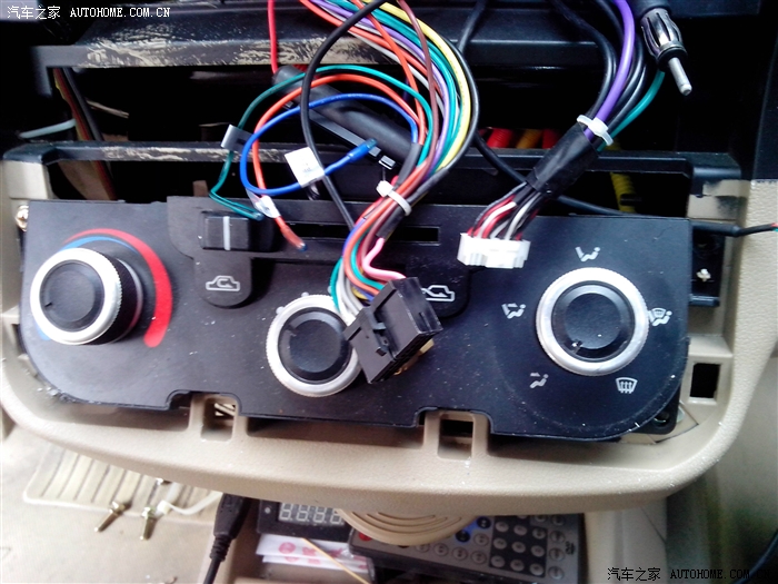

拆下的空调控制盒

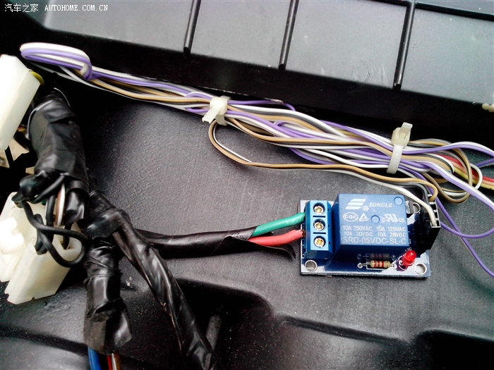

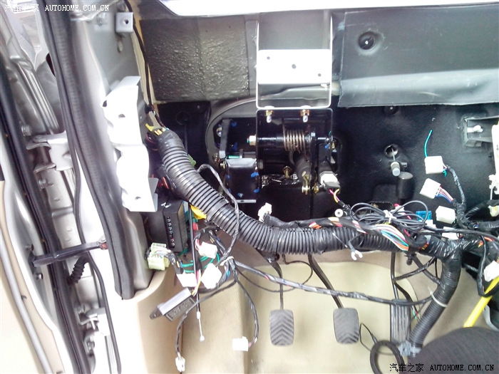

空调温控器继电器,直接拆线

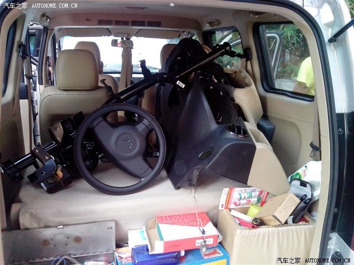

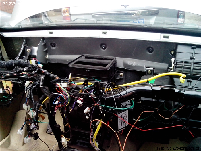

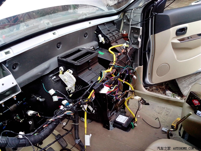

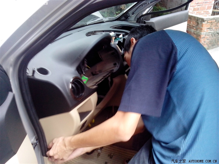

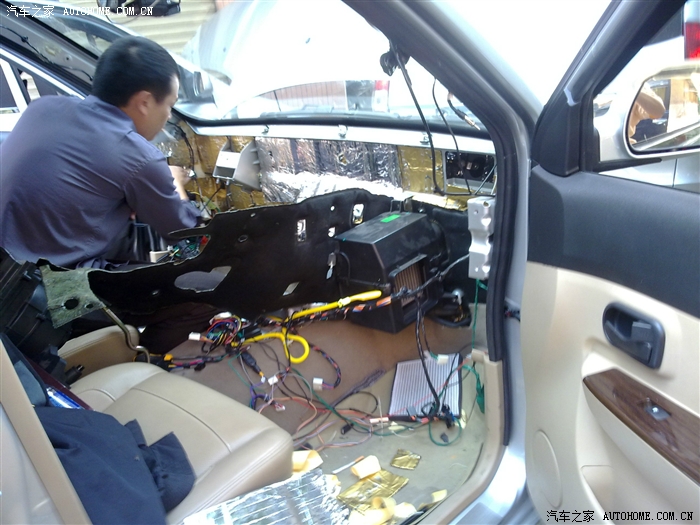

拆下仪表台,你眼花了没,反正我是看了很头痛

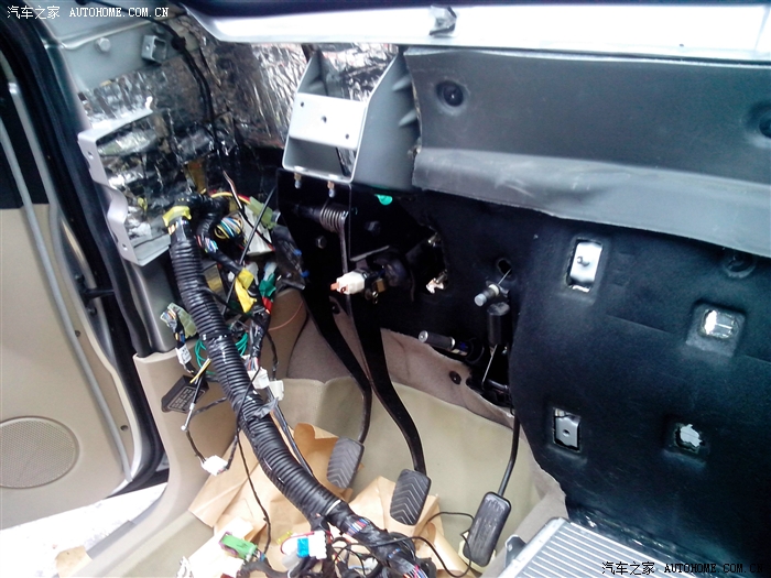

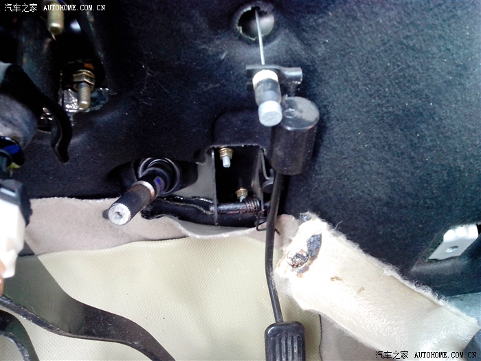

准备拆三个踏板,由于我前面装了顶吧,顶住了助力泵,拆离合+刹车踏板总成又是折腾啊,最后安装回去的时候不得不将顶吧拆了才可能装回去,累啊!
油门踏板
拆下来的东西

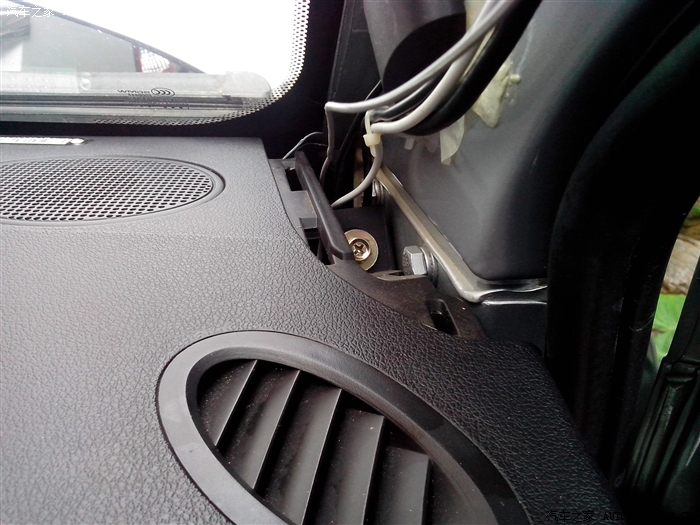

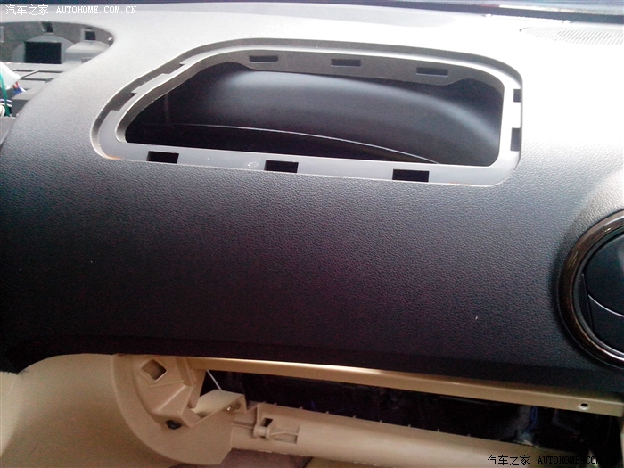

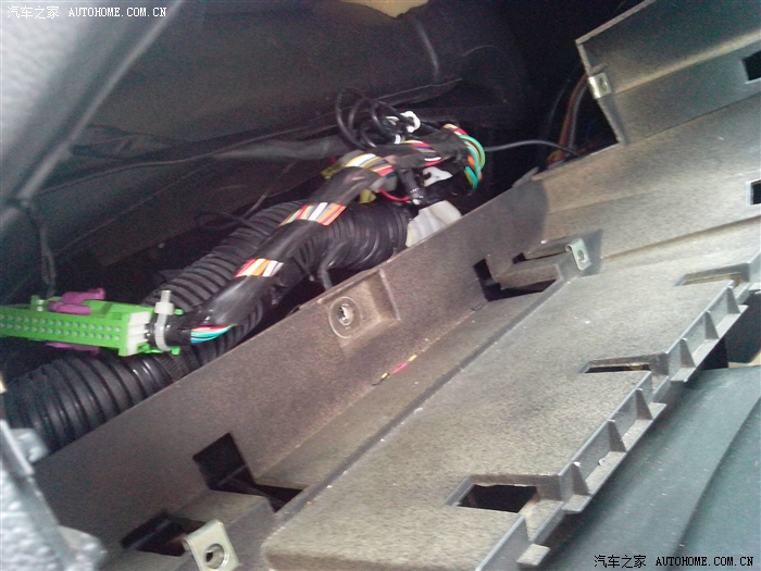

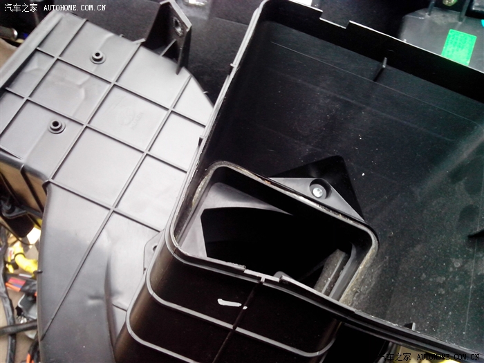

全景,前档玻璃下面那三个仪表台的卡拉就是仪表台吱吱想的原因所在,因为卡位与仪表台之间不够紧
来个特写,是不是很松

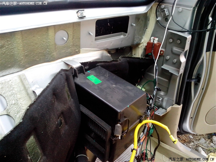

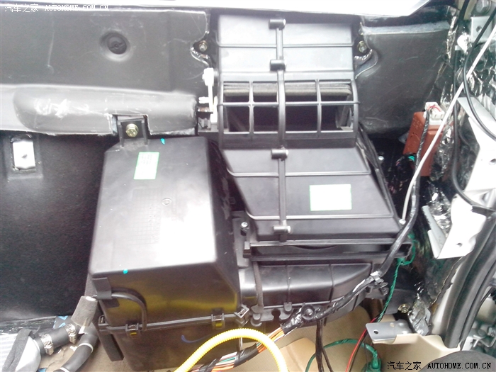

准备拆风机总成,前蒸发器就不拆了,因为蒸发器有两个螺丝是从发动机仓向驾驶室内收紧的

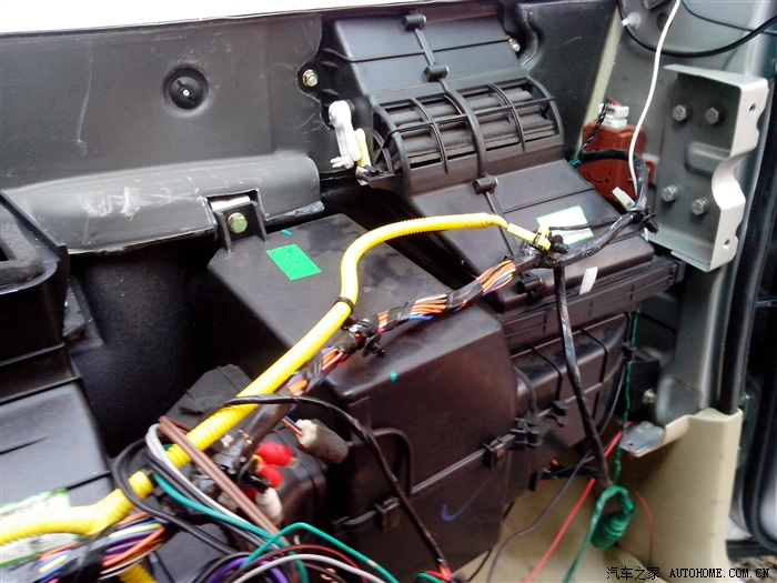

跑去看看路易哥的进度,线路似乎明显没我的乱

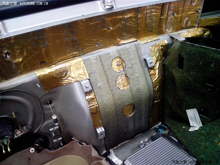

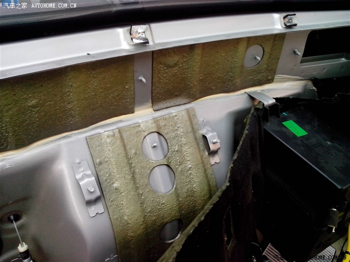

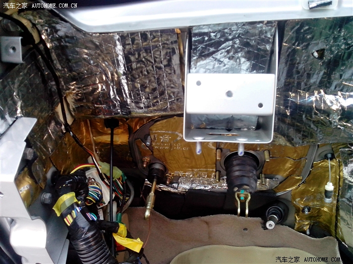

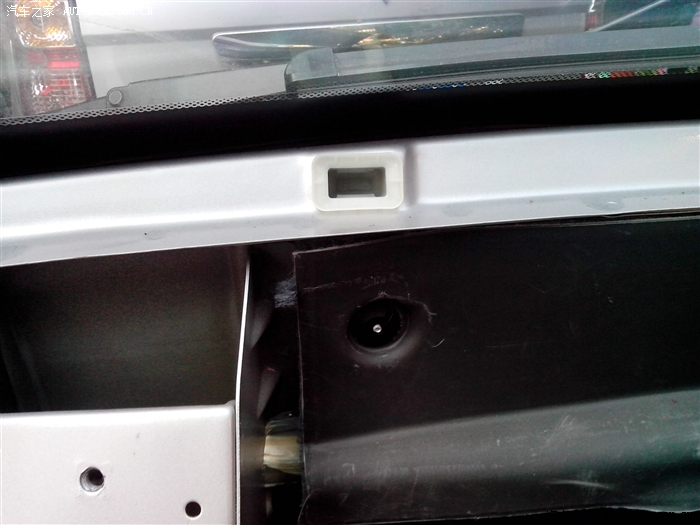

原车的止振板是这样的,那三个影响仪表台吱吱响的三个大口塞点隔音棉就可以完全消失吱吱响啦,
虽简单,但不知不拆仪表台能否塞东西呢,其他车友试试啊
U形槽以前已做过隔音的啦,当初是拆掉雨刮器,将雨刮器饰盖拆开就可以贴隔音棉啦
U形槽隔音全程都是大皇冠帮我做的,所以具体细节我也不知道,要想知道请问大皇冠

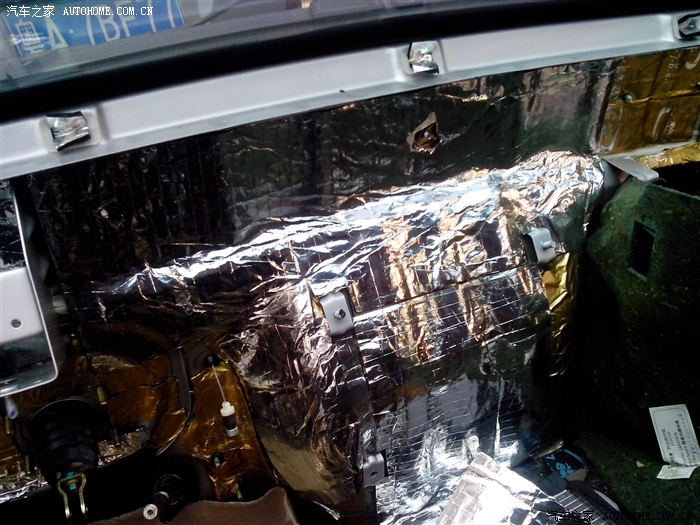

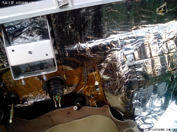

开始贴止振板
我贴
我再贴隔音棉,小朋友别学哦,抽着烟干活的是坏叔叔
贴隔音图片没了开始装回风机
有一个螺丝相当不好上,靠,我,小海哥,阿斌轮番上阵才搞定它

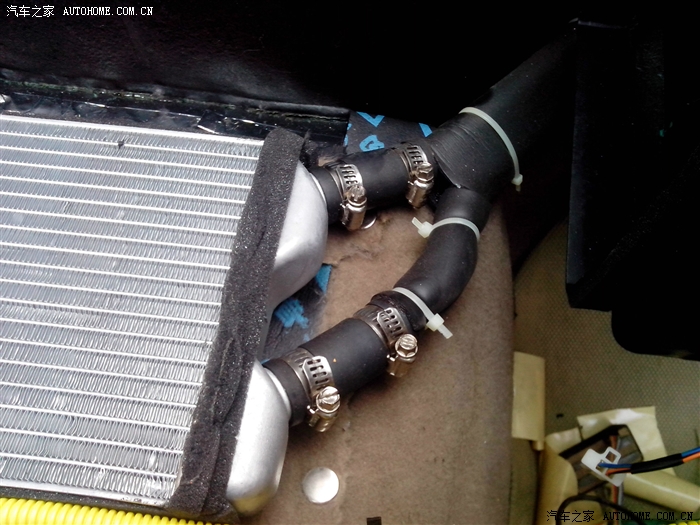

很多车友的副驾驶漏防冻液就是这个热水箱接口的问题啦,那四个螺丝我每个都上多三两圈才上紧,
五菱啊,你就不能拧多两圈吗?虽然我的未漏液

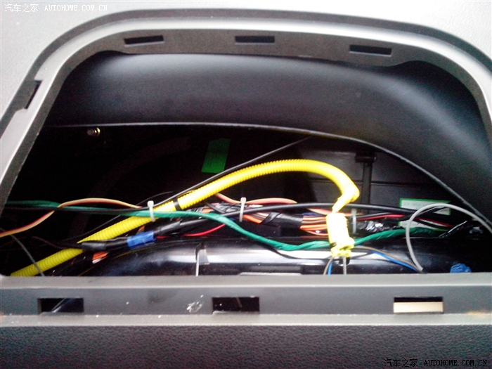

线路全部整理在这里
完工

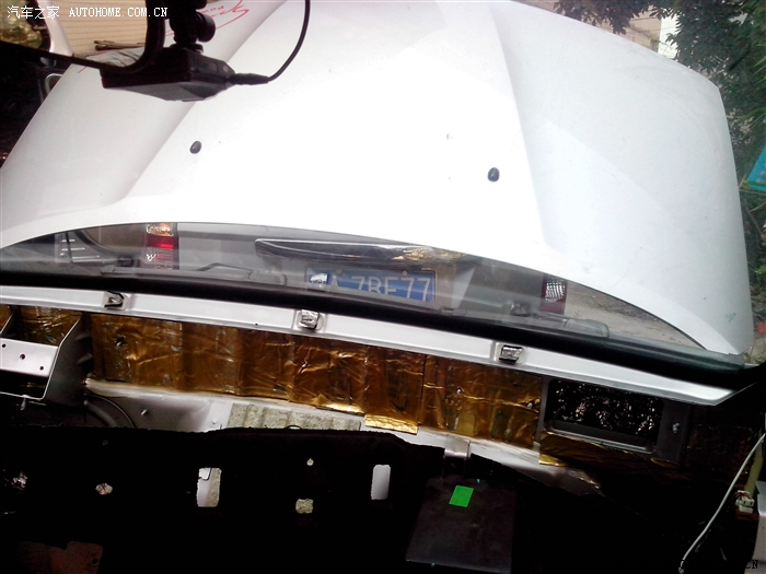

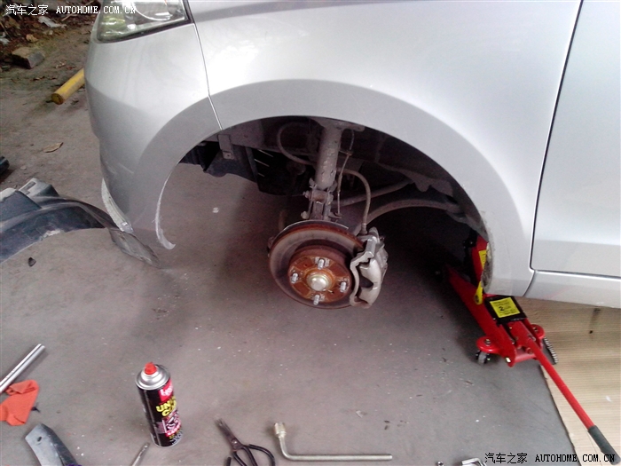

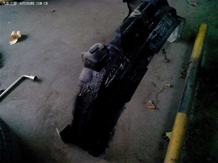

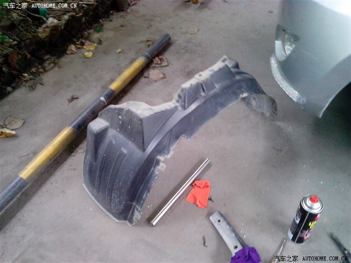

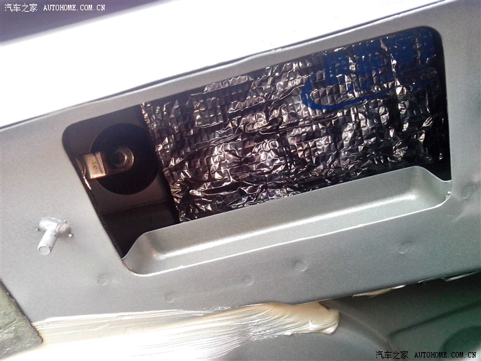

叶子板随便拍了几张相

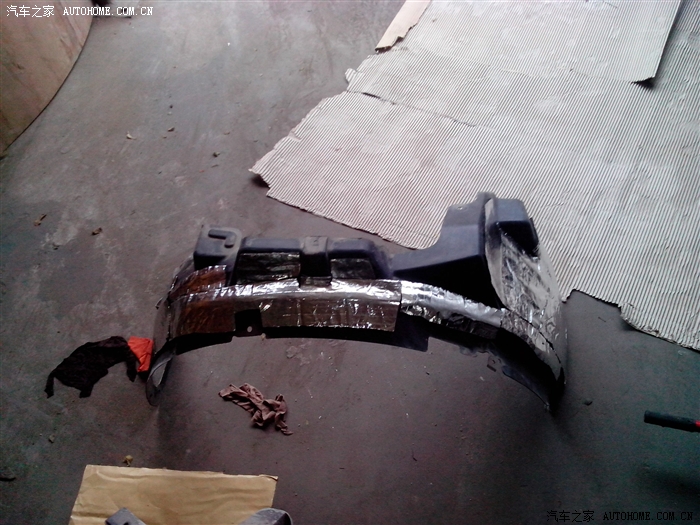

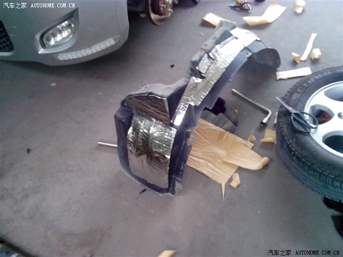

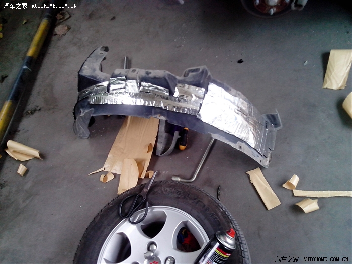

贴叶子板里面是单人操作,没拍相,贴上隔音后,那些隔音棉的边用装甲漆喷一下,防止以后进后而导致隔音棉脱落
轮胎塑料饰盖
同样也是喷上装甲漆
剩下的装甲漆我喷到波箱那里的隔音棉的边边上啦,防止过两年后隔音棉有机会脱落

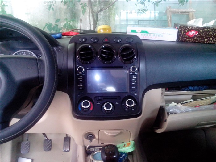

没了,最后找张以往的全车照结尾,
