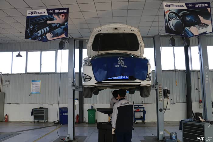

2月13日,一大早,经过预约,在得知没有放假,保养可以照常进行时,于是,便马不停蹄赶往海马维修中心。在去之前,在之家群里,问过几个好友,咨询他们都保养的大概哪一项,啥价位,云云总总,也记录好几项,好心理大概也有个谱。这也算是个经验分享吧,保养前,咨询车友保养项目,工时费,用的哪一款机油之类的。

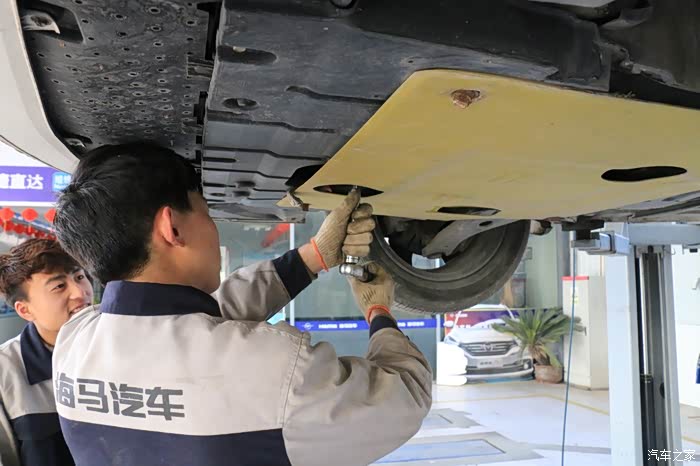

于是,我确定下来本次保养,也就是普通的机油,机滤的更换。在保养中心,员工已经开始为爱车覆盖上防尘防污渍罩,经过举升机,开始本次的保养项目:换机油,换机滤。
金黄色的是自己加装的合金发动机底盘护甲,经过举升后,我也看到了一年不见的底盘面貌。吐槽下,海马福美来确实底盘太低,再仔细观察后,有好几处塑料护甲已经伤痕累累。
随着一注黑褐色的老机油慢慢流净,也预示着将有一股新鲜的血液将再次注入。
我向师傅请教,机滤如何更换时,小师傅说,等到放干净,需要上工具。
后续工作,进行残留机油的外漏的擦拭。
原来,机滤就在放出机油的位置里面。这是小师傅再用手试探。

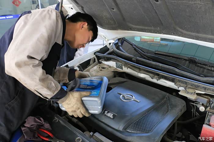

本次用的依旧是海马4 S专用的机油,看说明是矿物质,型号5W30,容量是4L装。我的想法是,在质保期内,还用这个吧~等以后,我们选个高级一点的!
加注机油。我突然想起我们曾讨论过机油加注多少的问题。有人说加满,有人说不能加满。
再问师傅:本次需要加大概多少?4L吗?
师傅回答:加不了这样多,一般是3.5L。
师傅边加,边用机油刻度尺测量。
这次,他说,按照目前显示是够了。但是,我们还要放下车辆,启动车辆,让机油流动开,所以还要再次补加。

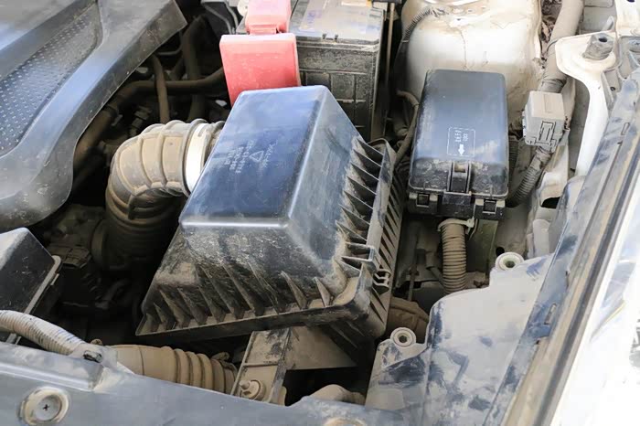

最后进行的是发动机进气滤网的检测,在得知不需要可更换后,免费帮我用空气枪吹了下~
吹过后,还是挺干净的。
经过这次保养,偷偷学会换发动机进气滤网的技术,所以,去保养,千万不要在客户休息室坐等,我们可以去看看工人的操作,学习一下,以后,如果你动手能力强,自己就可以换这这个进气滤网。
几颗卡扣,一掰,就能拿出这个发动机进气滤网。
