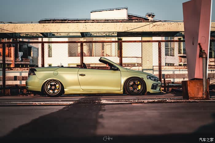

首先,老高将原厂的“高尔夫车头”换成了尚酷R的,即便同样是R,尚酷R也比高尔夫R多带了几分攻击性,因此效果是立竿见影的。并且十分具有迷惑性,当初我在聚会现场就鬼使神差将他认成尚酷了很久…我问老高这样的车头移植可有什么特别的难点,他回答说第一个吃螃蟹,处处是难点,但这样的折腾却很有意义,倒不在于成为那个“全国唯一”,而是那种将想法实现的成就感与乐趣。
EOS的车头本给人温文尔雅的印象,换成尚酷R的车头便不复存在了——消失得很彻底。

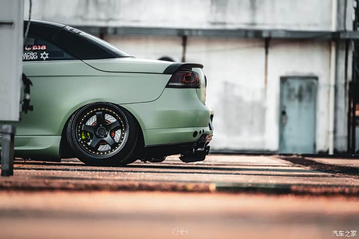

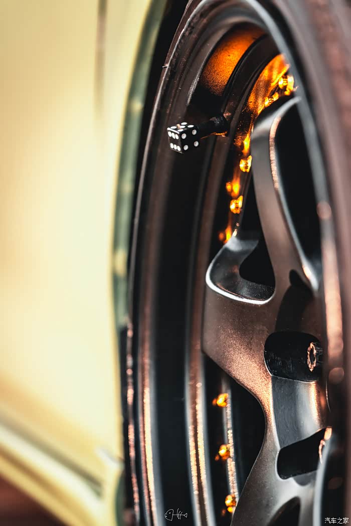

若是这样家族内的元素嫁接让路人觉得有些悄无声息,那气动避震器带来的极低车身一定能挽留住目光。老高选择了中国品牌airllen的气动产品,拥有不错的性价比,并且以我短暂的乘坐体验来看,舒适性也不错。脚下配的是百搭的WORK S1 3P,黑色涂装金色铆钉,有大王范儿也有性能范儿。

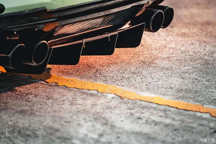

车尾有ABT下扩散器和小扰流板在,战斗气质自然也被拿捏得稳稳的,四出排气是Repose出品,且为全段,主要还是为了配合动力改造。
平直的车尾在开篷状态下很是漂亮,我认为这是硬顶敞篷最美的时刻。
Repose有点吵,好在性能对得起这分贝。

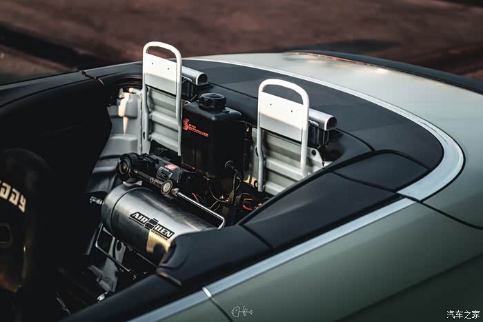

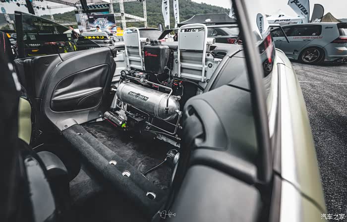

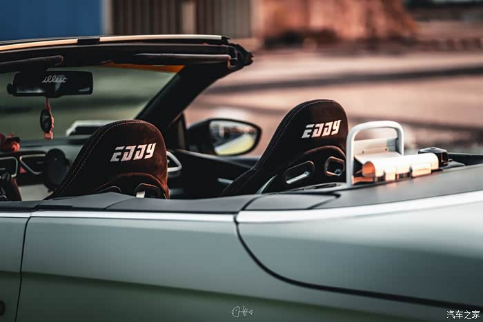

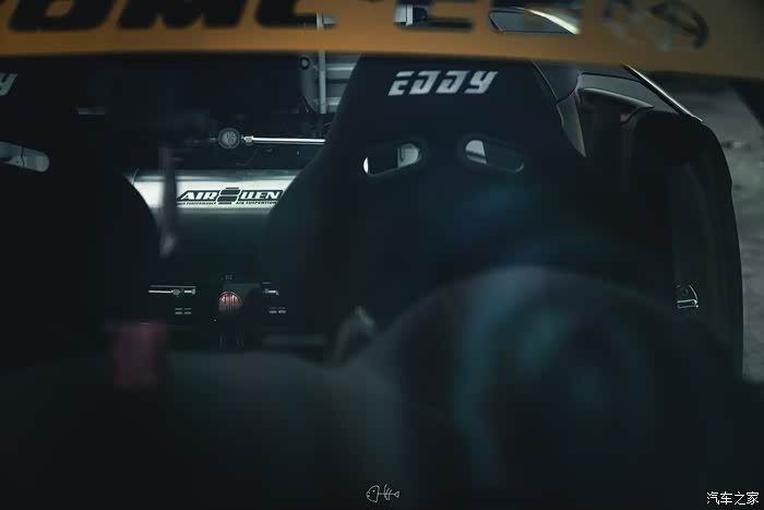

如果说未开篷的EOS还是有些随和,那完成开篷动作后便是性格大变。开篷后的EOS车身观感从圆润变成修长,前排的一对EDDY桶椅露出端倪,后排老高的杰作则是一览无余。想来或许这是EOS布置气罐与水喷壶最好的地方,开头说过,EOS的敞篷机构复杂且占空间,完成开篷后车尾箱空间直接减少三分之一,并且敞篷部件全部堆在最上方,在这里施工是极不友好的,不如老高这么干。
敞篷最美时刻……之二。
即便只是EDDY,没有司空见惯的RECARO、BRIDE,开篷后也是够美丽的。
个人认为这是整台车最精髓的地方,满满的工业味道。
老高选择将原厂白色的座椅头枕骨架不做任何处理直接露出,这种粗犷与EOS的性格形成反差,效果真心不错。还有一个好处是,你并不需要精细化处理布置在这里的气罐与水喷装置,有些许电线外露毫无干系,跟一堆冰冷的金属以及整齐弯折的气管在反倒为整体的工业风大大加分。总之这个后排的处理很妙。
不过有人说气罐布置在车内这得多吵,我告诉你,就气泵这点儿动静在排气面前都不算事儿。

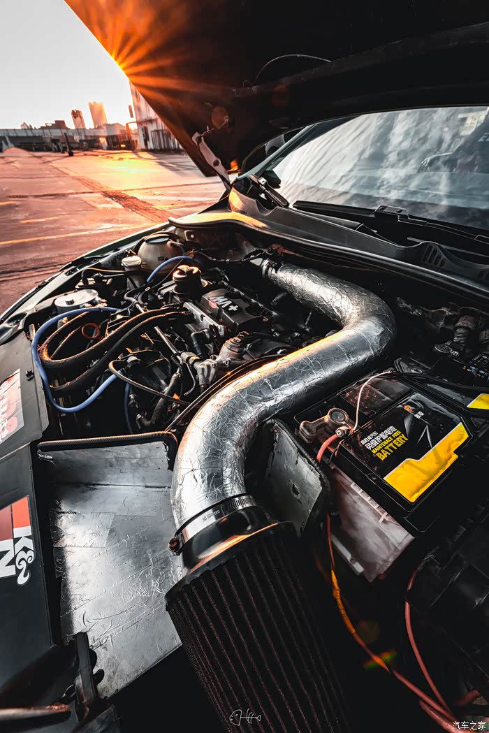

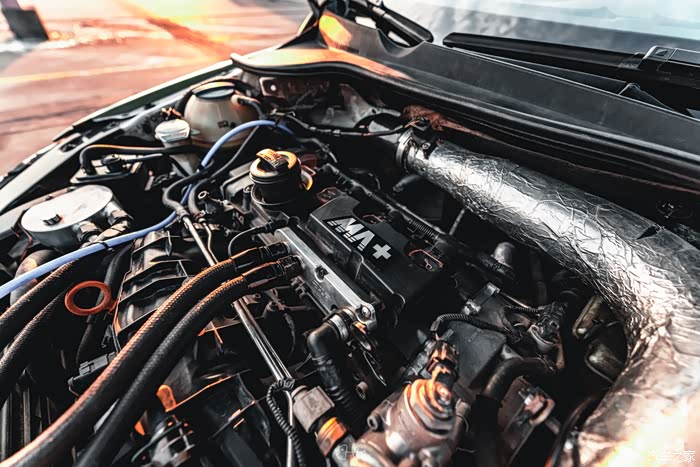

既是Demo Car,这台EOS便是面面俱到。来到车头我们会发现跟后备箱一样拥挤的机舱,里面是400匹马力的物理呈现。这台EOS身上的EA113原厂输出200匹,如今在老高的“软硬皆施”下,他已经来到了原厂极限。MA品牌的三阶套餐实现了如今400匹的引擎马力,从涡轮到全段进气到中冷全数定制更换,辅以特调的三阶ECU&TCU实现了马力翻番,当然这离不开MA锻造油底壳、APR高压油泵、Forge泄压阀以及CTS透气壶等周边的支撑。
机舱没有特意美化,不过倒是有些赤裸裸的性能味道。
