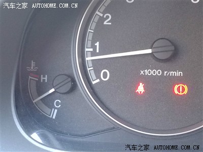

笨鸟先飞 2014-4-6 15:06:16 发表在 4楼
换好以后开回家,水温正常94度,转速也明显下降,基本在标准的700左右

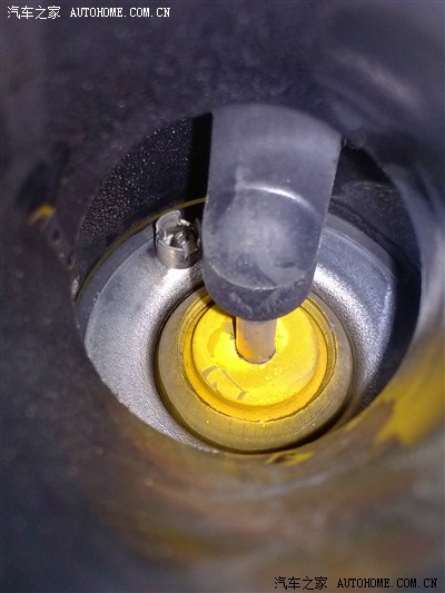

笨鸟先飞 2014-4-6 14:48:21 发表在 板凳
拆节温器没拍,采用的最快捷方法,把转向助力泵拆下放在一边,就有足够的空间进行拆装节温器。原车的阀门动作部分和新件完全不一样。

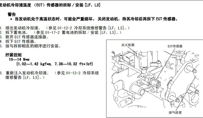

PGWBTB70 2014-10-11 14:16:18 发表在 84楼
鸟总:告诉我09款B70水温传感器和节温器在发动机哪个位置(具体点有图最好),还有就是你店有吗?跪谢!

笨鸟先飞 2014-10-12 19:24:50 发表在 95楼
传感器我没拆过,节温器就在助力转向泵的下方,有两根水管很好辩认
