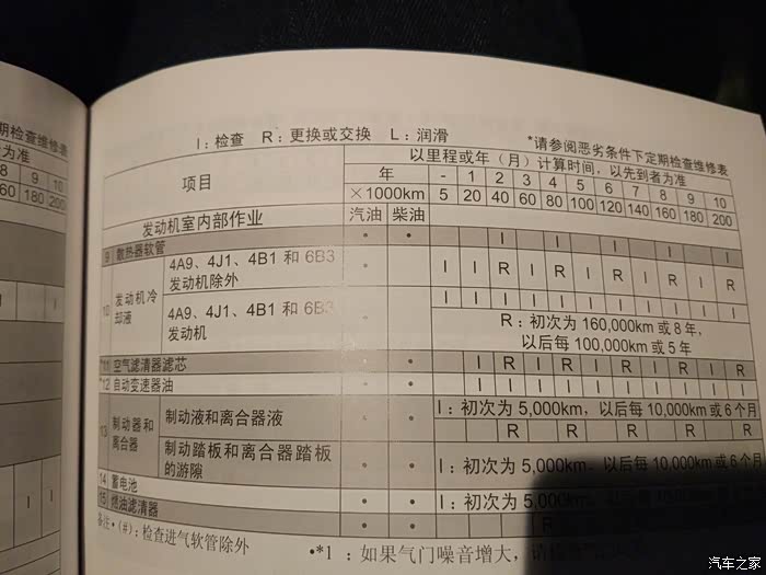

感谢P总,已在维护说明书中找到说明,如下图:
8年更换
冷却液初次可16万公里或8年更换

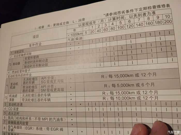

顺便还发现了成分以及机油更换周期,原来可以1年一换啊,,在4S浪费了好多银子。

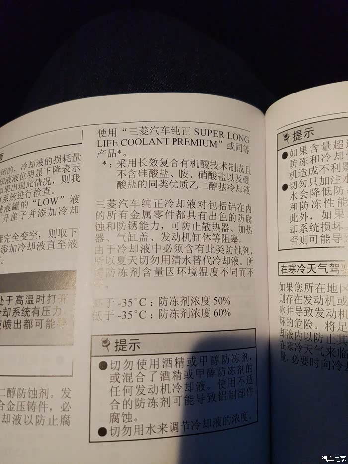

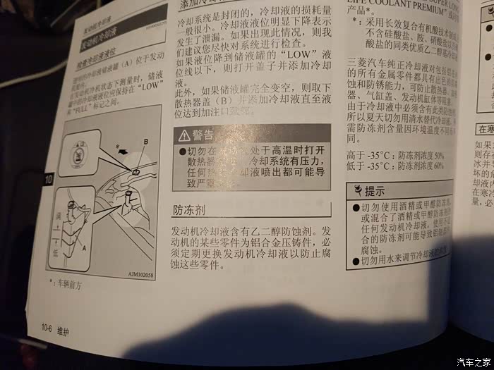

机油更换周期防冻冷却液要求防冻冷却液要求
防冻冷却液成分要求
防冻冷却液成分要求
机油更换周期

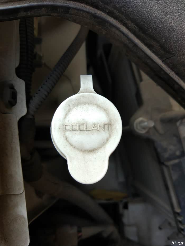

天冷了,冷车时发现冷却液蓝色液位低于警戒线,开出去转了半小时,再打开机箱发现还是低于最低线,确认冷却液少了。
网上搜索,发现进口14款超值版使用的是“三菱女王系列超级长效防冻液MZ320091”。
但是这个防冻液的说明是“女王系列 超级长效防冻液 在-35度的寒冷地带也可以使用。注:以往的车辆也可以正常使用。但是即使使用了超级长效防冻液(SELC),该车辆防冻液的使用限期依旧是2年或4万公里。长效更换期限于11款以后搭载铝合金发动机的车辆。”
我的疑问产生了:我的车车开了两年了,是需要把冷却液放空,全部更换。还是只要把液位添加到下限以上就行。
只能求助各位大神了····
冷却液添加口
