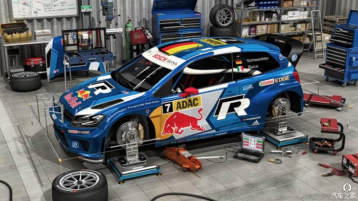

最后建议改装绞牙避震的朋友,一定要做拉线四轮定位和角重平衡。拉线定位是针对原车离地高度改变、倾角束角改变,与传统四轮定位机内存储的原厂数据发生偏差,这时原厂数据已不能做为参考,必须进行人工修正,否则做再多次四轮定位都无法达到预期的效果。然后我着重讲一下角重量平衡,身边很多朋友都改装了绞牙避震器,也就是高度可调避震器,主流有KW、Bilstein、OHLINS等,使用绞牙避震器能够提供更好的操控性能,缺点是舒适与日常便利性会大打折扣,但大家可能不知道,盲目的追求高性能竞技避震器而不进行专业调校的话,可能连避震器50%的性能都发挥不出来。
多数玩家都只会在最初改装绞牙减震器时玩一下这特别的设计,但后来往往不会再有耐性进行细致的调整(毕竟每次开车前按乘客的数目、乘坐位置或将驶经路线上的路况来调校车子每角的负重和离地距是件很麻烦的事)。如此一来除可调高度外,有“绞牙”设计减震器的性能表现并不一定比没有的强。在我看来,如果只为降低车身和减低车子在弯中的倾侧,那么简单地换一套短而硬的弹簧配相应的避震器,可能会更省心。
因为没有经过专业调校的绞牙避震,会影响车身的重心分布,而车身本来就不是完全对称的,所以每只避震器所受的重量也不尽相同。因此,就必须使用Corner Weight(角重量仪)来进行精细调校。尤其是对改装过的车辆来说,由于车身零件进行了更换、增加或减少,四轮重量分配已经改变,原车避震器已经无法与之对应,那么就只有通过对绞牙避震器的精细调节来实现车身的平衡。
但真正意义上的平衡是几乎无法做到的,即每个车轮各占四分之一的重量。所以当车子静止时,车身四个角的离地距离就会对该位置上车轮的负重有很大的影响:增加车身左后角的离地间隙,便增加左后轮及其对角线车轮(即右前轮)的负重,同时另外对角上的两只车轮(左前及右后轮)的负重则会减少。如果减少离地间隙则效果相反。因此在一定程度上绞牙减震器可用来调校包括驾驶员在内的整车静止重量分布。严格来讲,可以利用离地间隙和车轮负重的关系,来计算车辆上每角车轮的负重,角重进行过调整的车辆在动态时会有较少的重量转移和较好的整车平衡,能帮助提升轮胎的极限。
