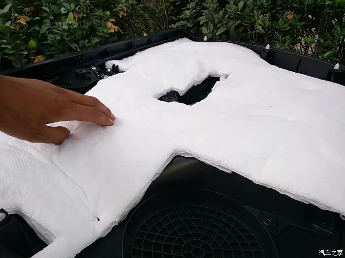

改装原材料以及工具   原材料 《魔雷喇叭一套   止震板5张   吸音棉一张   做4们够了》 工具(螺丝刀  平口小螺丝刀  交翘板一个 6跟套筒7个套筒 10个套筒 各一个   剪子一把 热缩管 可以用胶布代替   电烙铁  焊喇叭用的   电笔  不带电阻那种    还有 。。。想不起来了  下边慢慢发  )

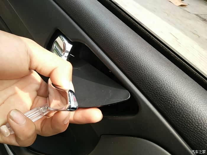

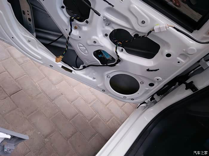

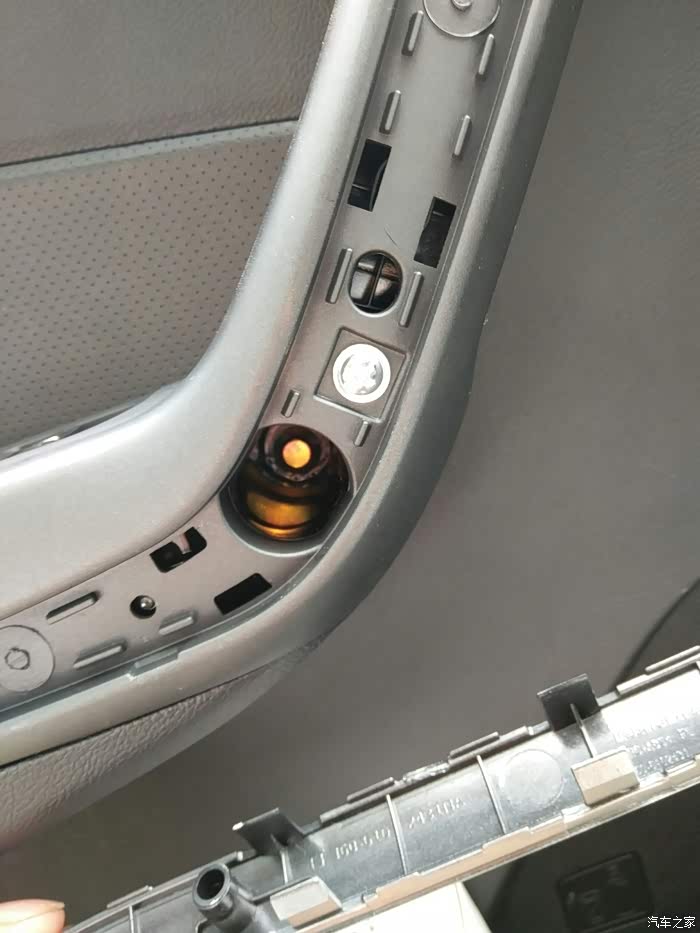

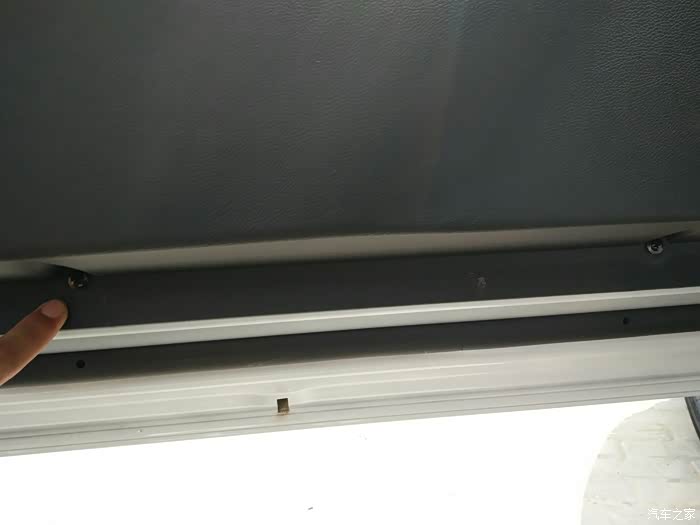

门板最下边有三个螺丝  还有 门拉手两个    门中控锁位置一个     门板上边那个三角也要扣掉   确定螺丝拆完以后 扣门板下边用力向外扳就拆掉了  接着就里边的 一个门锁拉线一个升窗电源  都拔掉 门板就下来了

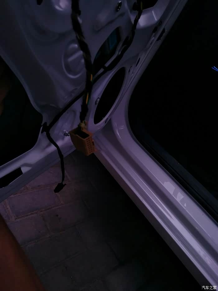

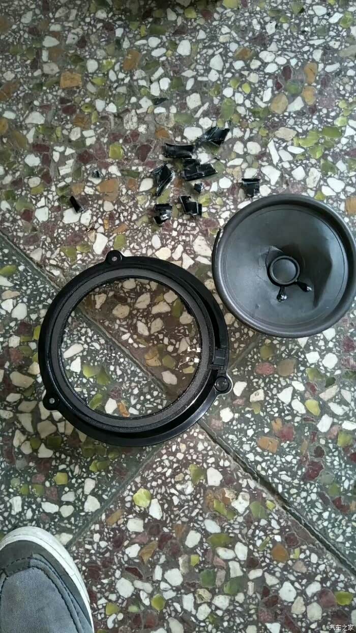

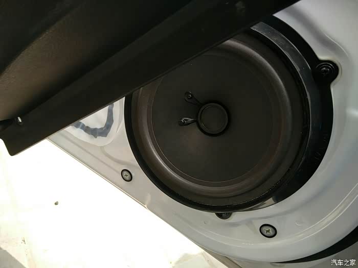

接着 拆原车喇叭 撕掉防水布 远喇叭留着 下一部就知道干嘛了
割掉原车喇叭 把后换的固定上去   就能用原车插头 方便省事 安全

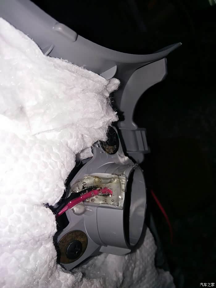

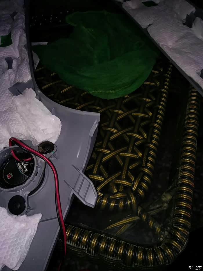

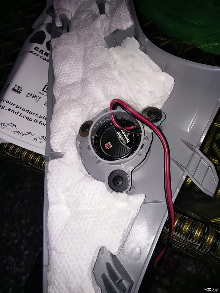

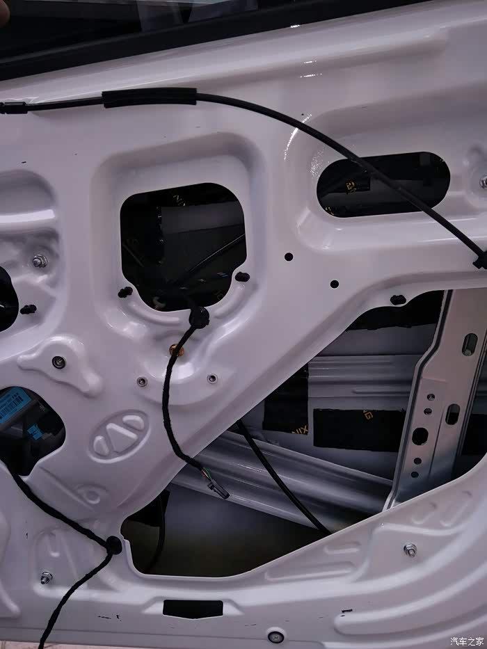

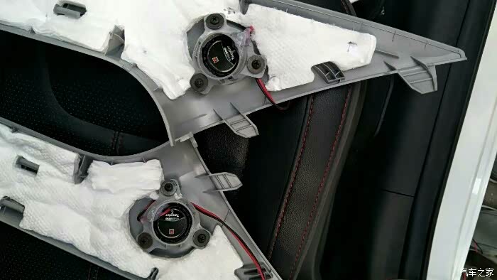

高音给图参考  就照这个样子  也是原车喇叭预留孔

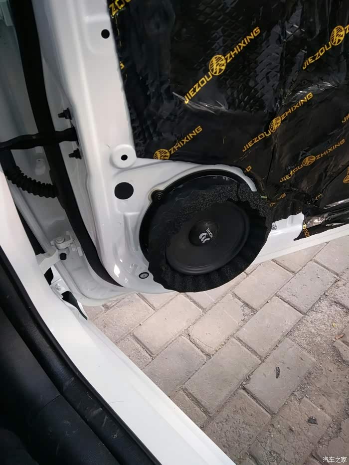

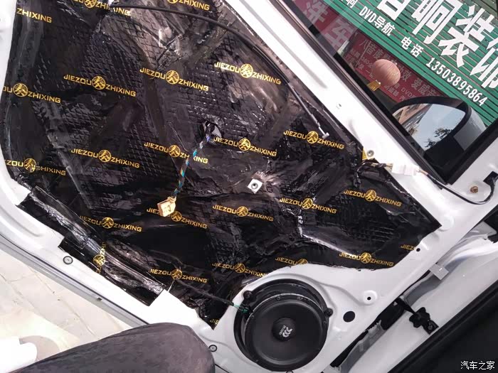

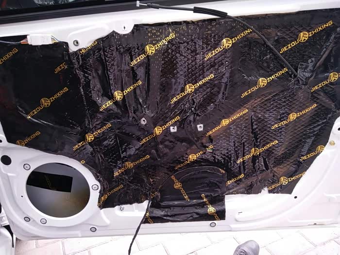

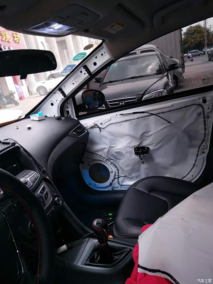

门子里边看图   贴 外边贴整张的    接着就装喇叭

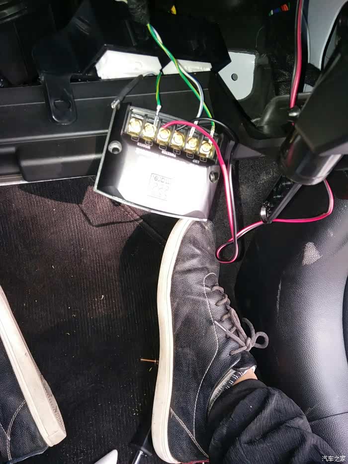

分频器 线找车子驾驶室左下角跟右下角  看看喇叭线什么也是  看卡子上什么颜色 然后用针剥掉  别剪  到时间都能恢复原样     输入跟输出别接反了    《若果点加装喇叭 直接门板换线就可以啊  不用这么麻烦  有些图片 自己干活忘拍了  不懂可以说出来 我在给大家补上》接着试音  喇叭线正反  调换  装门板  吧分频器固定好  完事了     打字太麻烦了  就说这么多 吧
