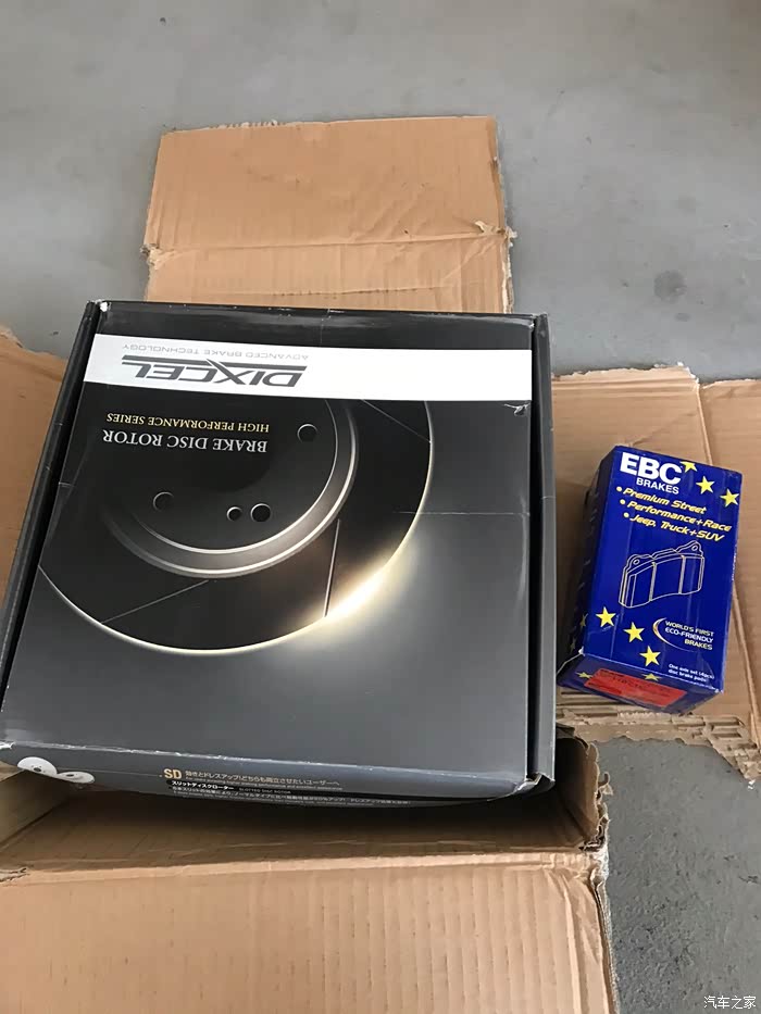

入围方案一:普通光盘,布雷博刹车盘?原厂刹车片,或布雷博片,或阿基波罗片。。
优点:便宜,也是大品牌,质量稳定。
缺点:我觉得太便宜了,应该也不能算缺点吧,一对前盘,旗舰店570(山东烟台产),包括天合、泰明顿、雷贝斯托、也都只生产Q70普通光盘。最贵一千多点点,大都几百块。应该是保有量问题吧。
方案二:dixcel SD划线盘?dixcel  M皮,
优点:价格上去了,基本比方案一翻了一倍多,本来这个方案应该是我第一选择!
缺点:中庸一点吧。朋友都说没太多意思,再加点钱往上走。

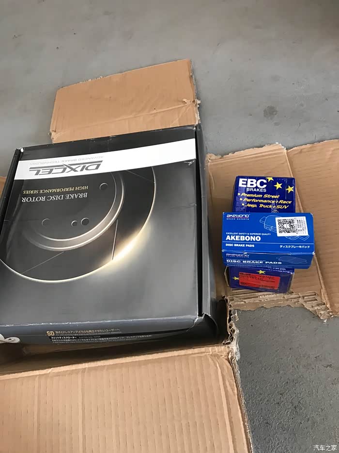

方案三:dixcel FS碳化划线盘?EBC 红皮·
优点:盘硬,皮硬,效果肯定好。
缺点:价格也再上一城楼,还好打了点折,
后轮,直接换了阿基波罗的刹车皮,原车消音片要留好安装在新皮上,千万别丢了,
刹车产品有很多,大品牌都能用。萝卜青菜各有所爱。

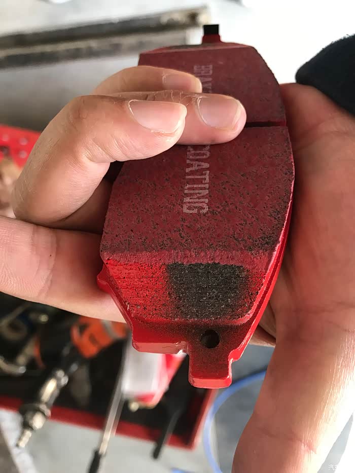

接触面保养打磨
Ebc 红皮
