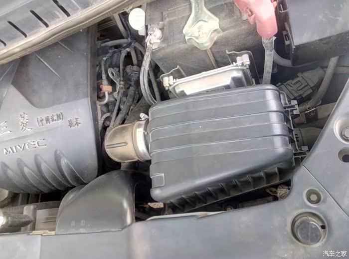

第一步,把爱车【空气滤清器】和【汽车空调滤芯】拆下来。

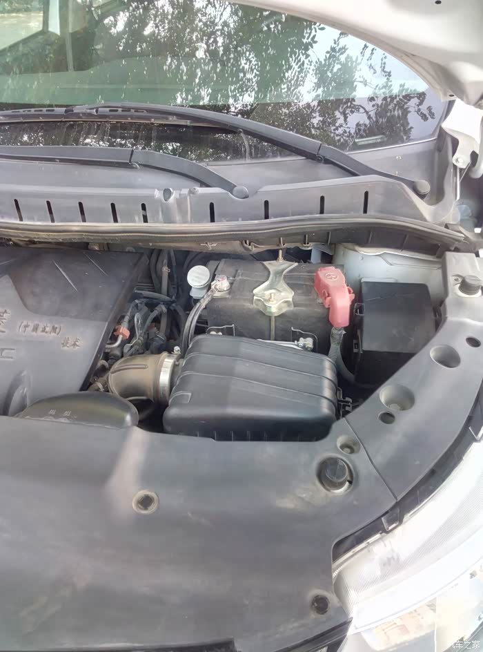

拆之前把发动机舱周围擦干净,以方便干活。

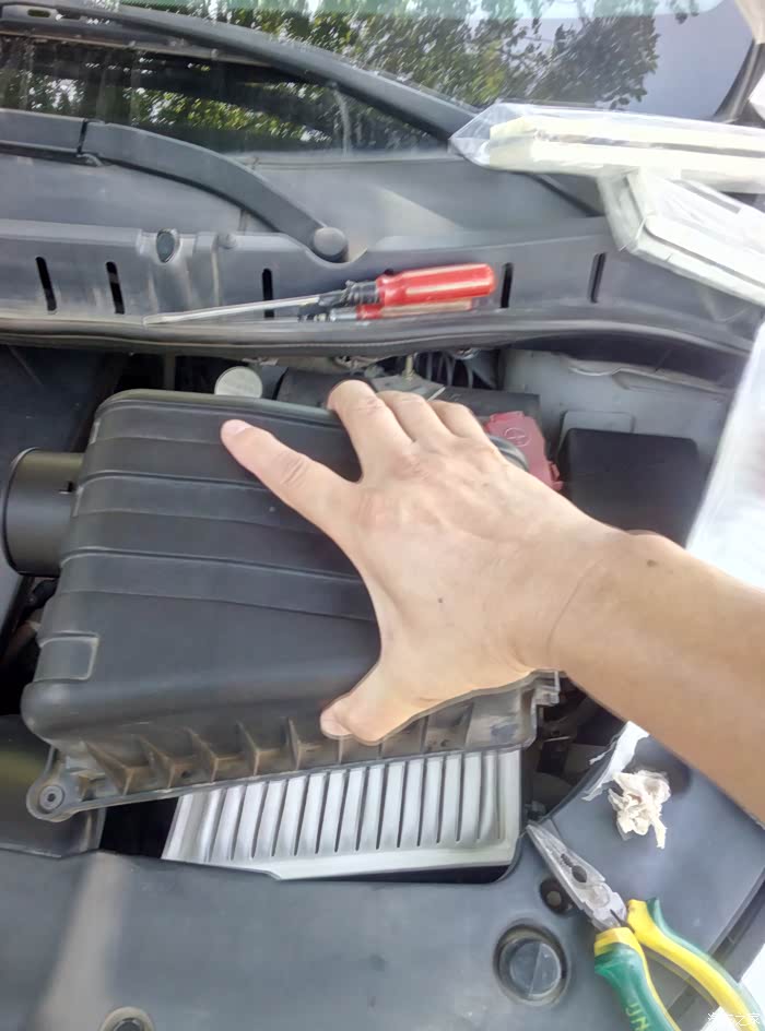

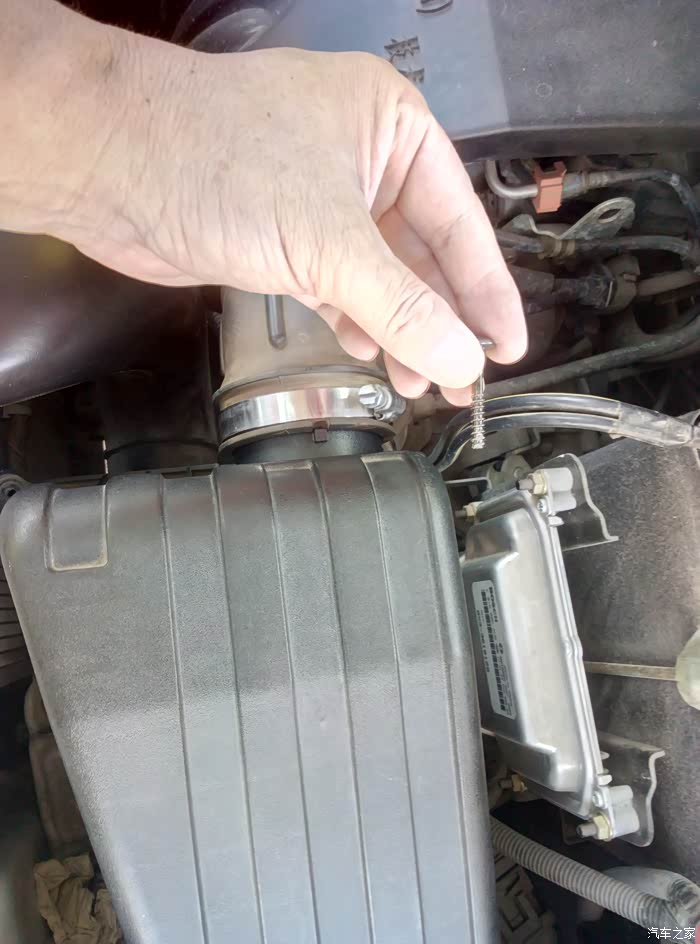

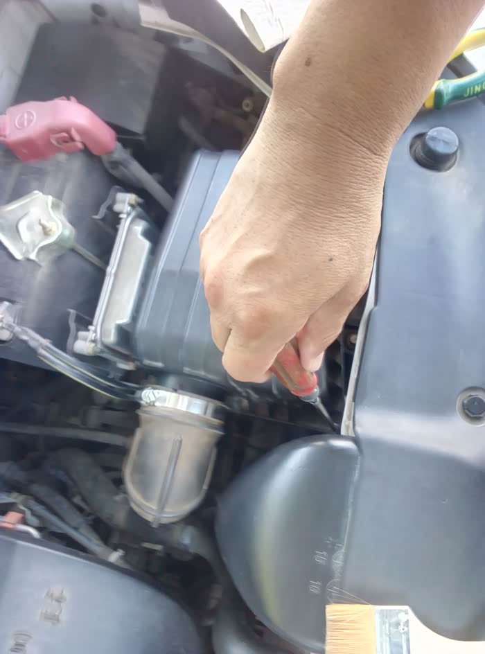

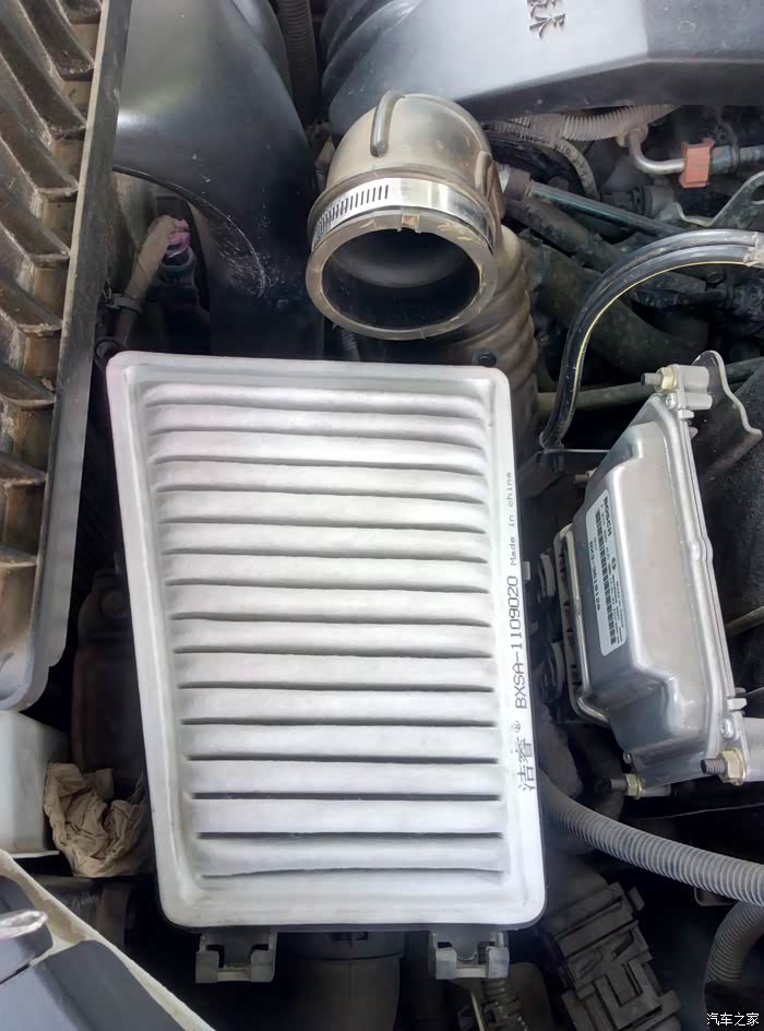

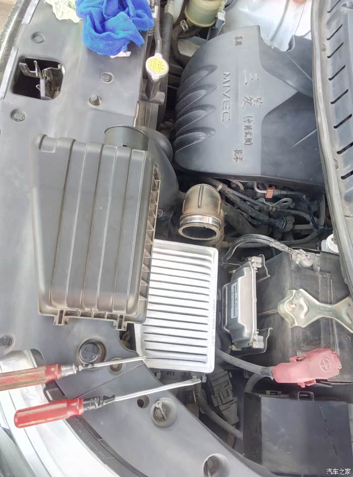

空气滤清器周围清理得很干净,现在拆卸。拆卸原则:记住每个部件的方向位置以利于安装!

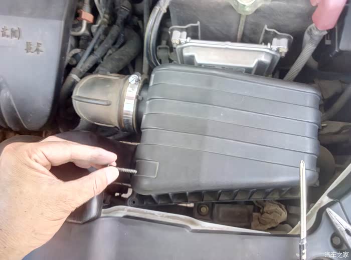

拆卸:发动机进气管与空气滤清器的连接部位螺丝!

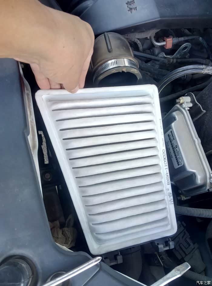

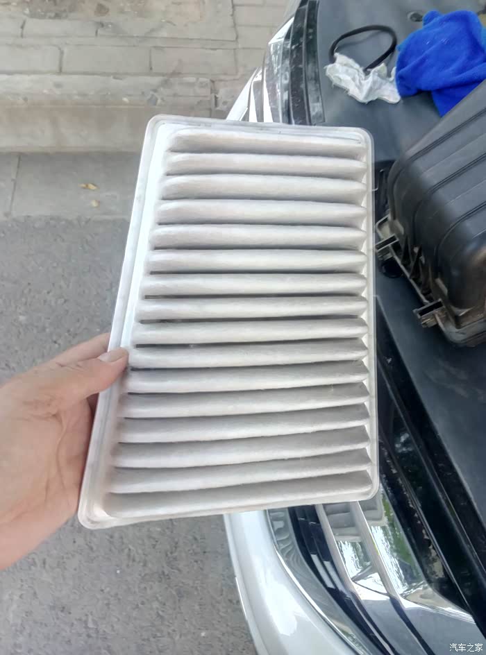

空气滤清器黑色盖子已经取下,空气滤清器滤芯不是太脏。去年11月份我曾自己更换一次新的滤芯,所以不脏,决定不予更换,只把浮灰清理干净再难安装上就行了。

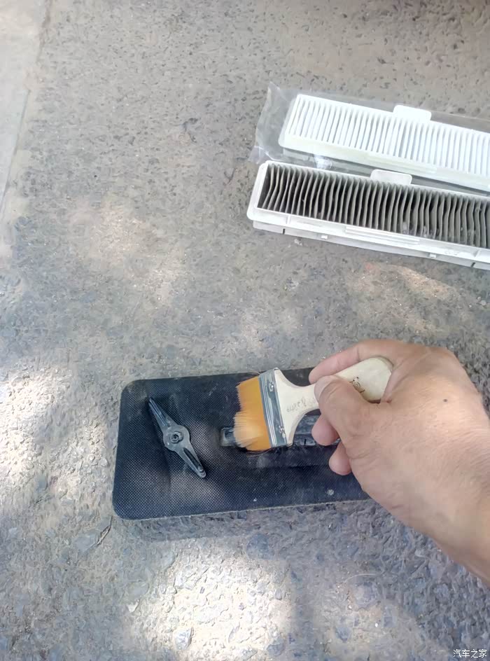

空气滤清器滤芯
拿出,清理除尘!
除尘完毕

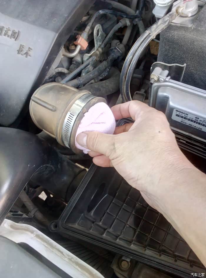

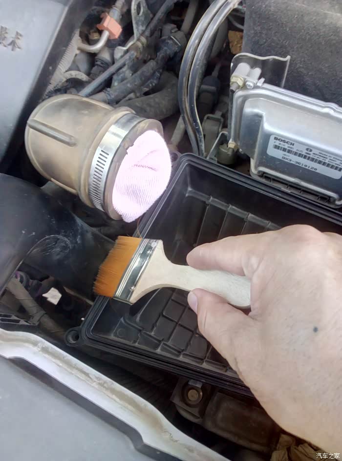

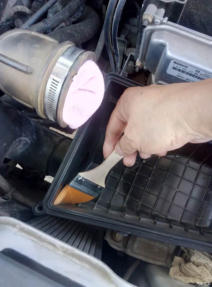

为保证发动机进气口不掉入灰尘我用干净擦巾轻轻堵住

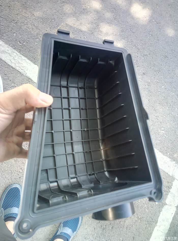

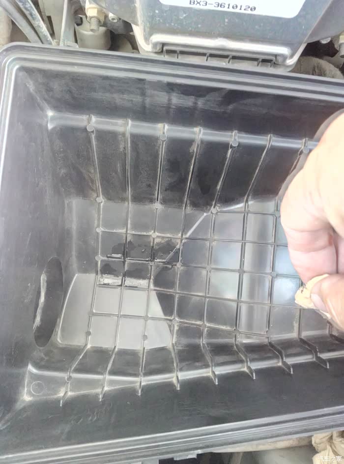

把空气滤清器底座清理干净,动作轻柔不要让灰尘扬起来!

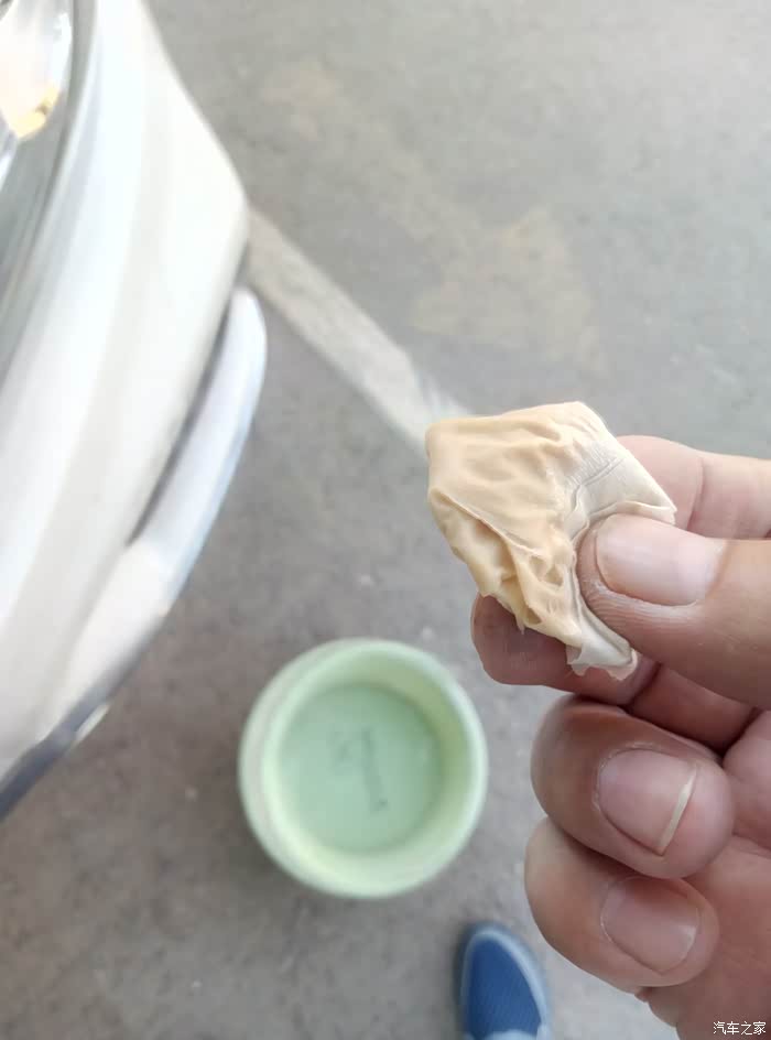

底部有沙尘,我用卫生纸沾水把它们吸附去除!
沙尘在底部

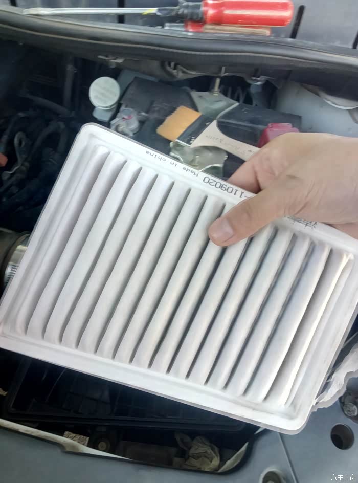

把已经清理干净的空气滤清器滤芯装上,备用!

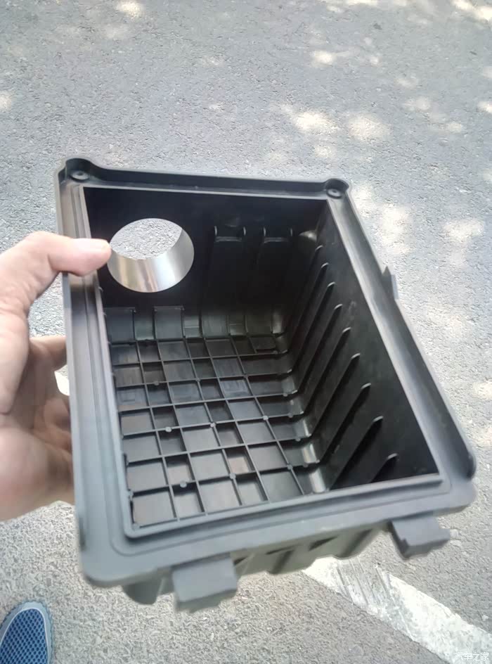

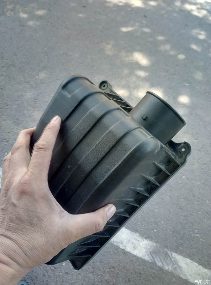

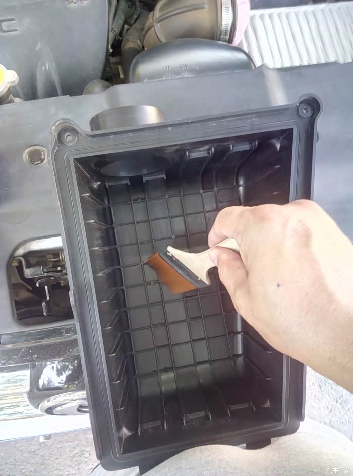

空气滤清器外壳,同理清理干净。
空气滤清器外科已经清理干净,马上安装了。

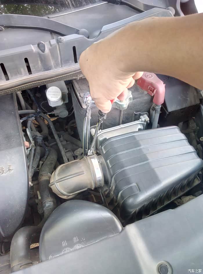

安装上过程与拆卸过程相反,小心安装就是了。
卡好空气滤清器盖子把两颗固定螺丝意义安装到位,每颗螺丝对号入座。
对号入座的好处是:每颗螺丝已经适合那里的螺丝孔状态,适合的状态就是最好的状态!
拧螺丝的力度适可而止,拧到最后以拇指食指中指捏住螺丝刀把拧不动为准,绝对不能拧滑丝,滑丝就麻烦了。

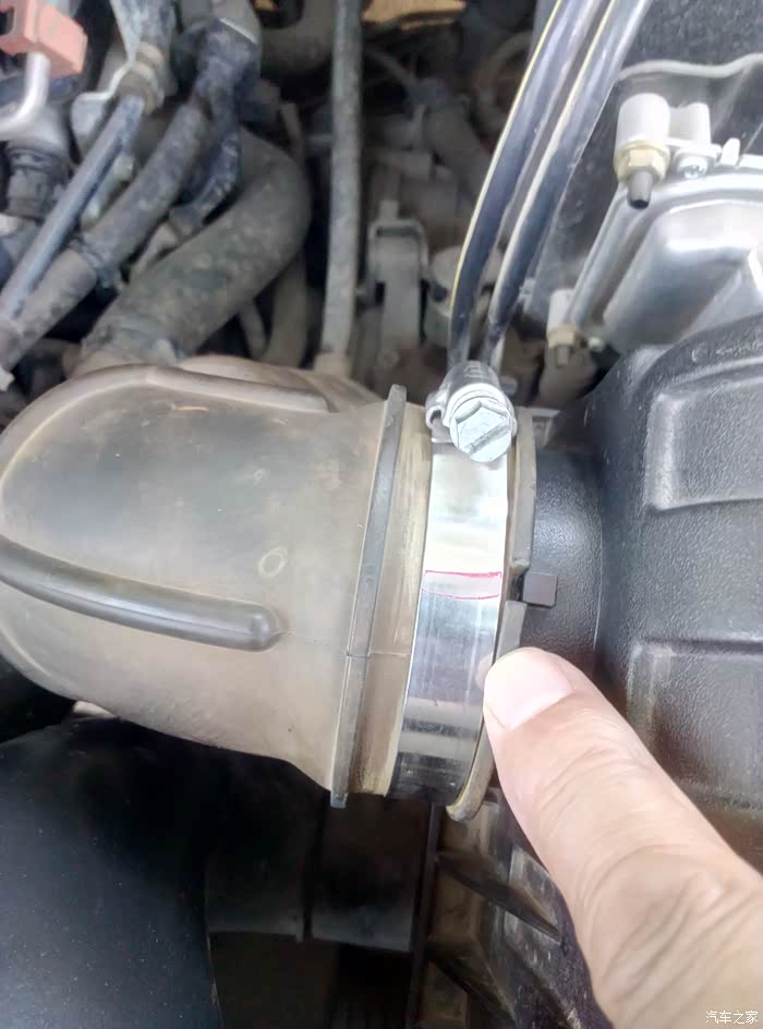

发动机进气口按照原装标志对准再拧,力度适可而止!

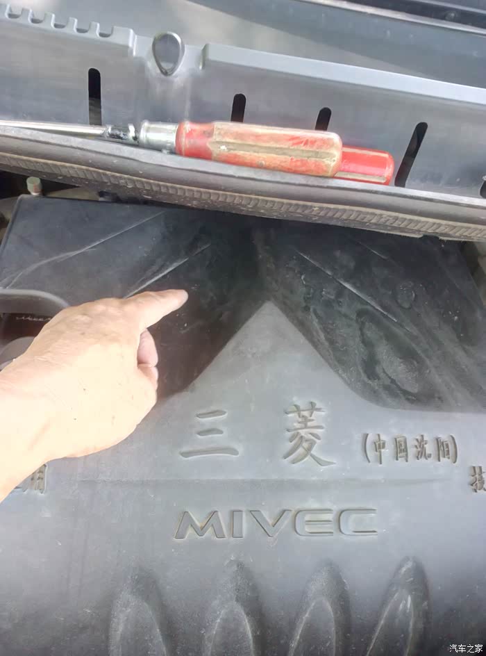

视频里告诉大家:景逸X3汽车空调滤芯就在这个位置,所以,这个地方我也擦得很干净以方便操作!

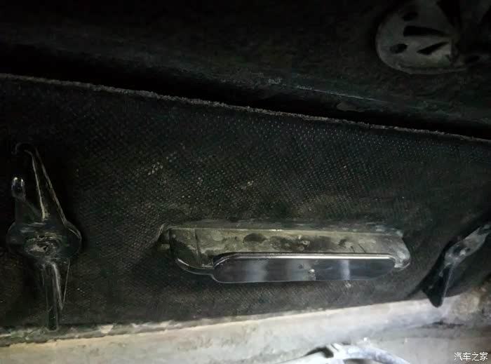

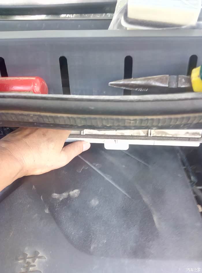

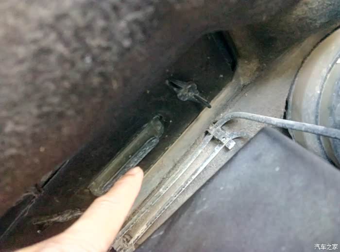

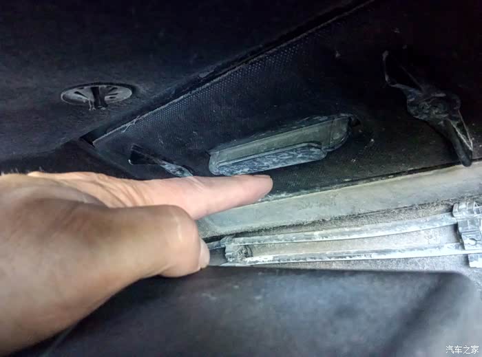

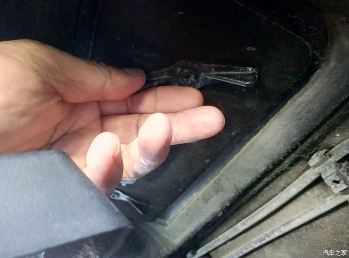

              这个地方很隐蔽,勉强把手机伸进去拍了几张照片,如图,打开这扇【维修门】就看到滤芯了。

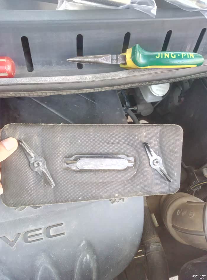

卡子两个,逆时针转动大约45度维修门就松动了,往外拉出即可。一切操作要细心防止使劲大弄断卡子就费事了!
维修门上两个卡子,拍照。手机伸进来照的很准而且还是很清晰,真想不到。

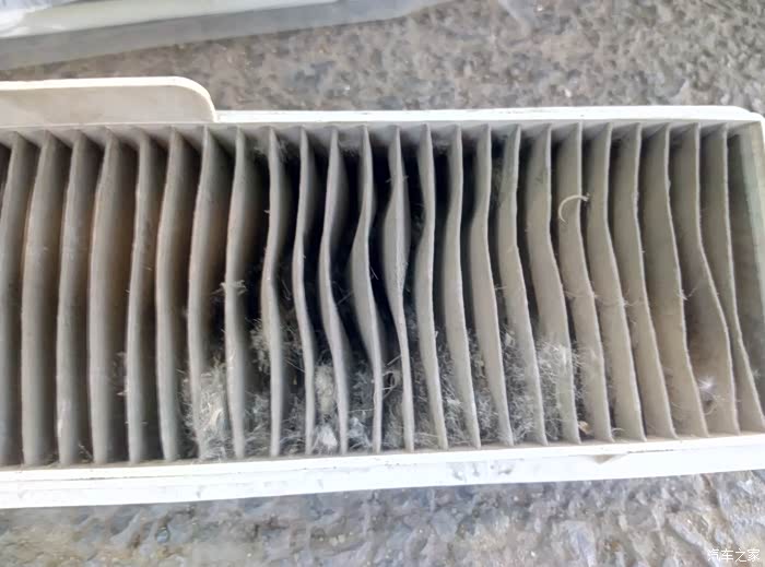

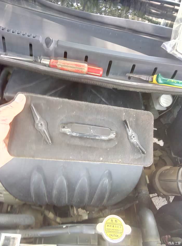

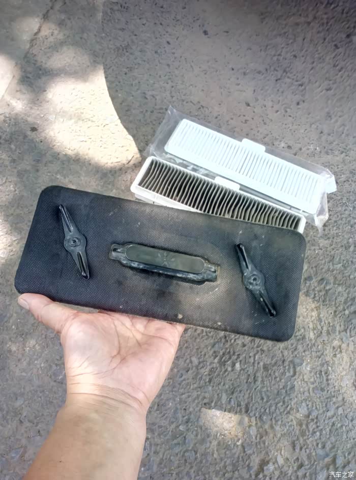

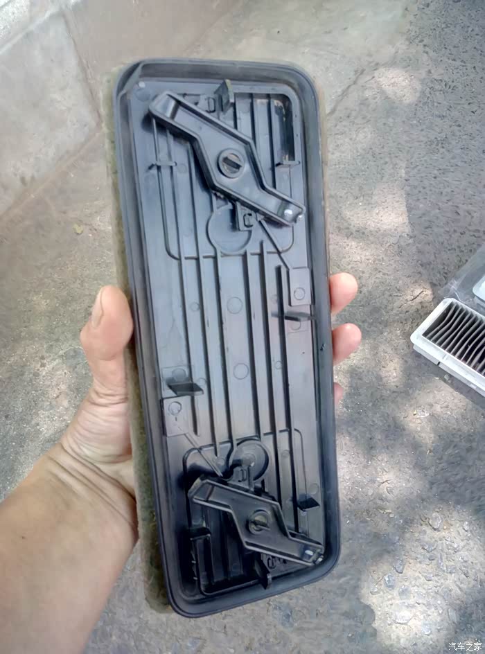

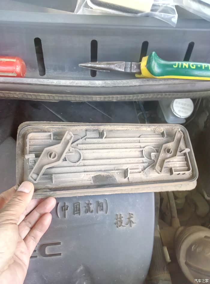

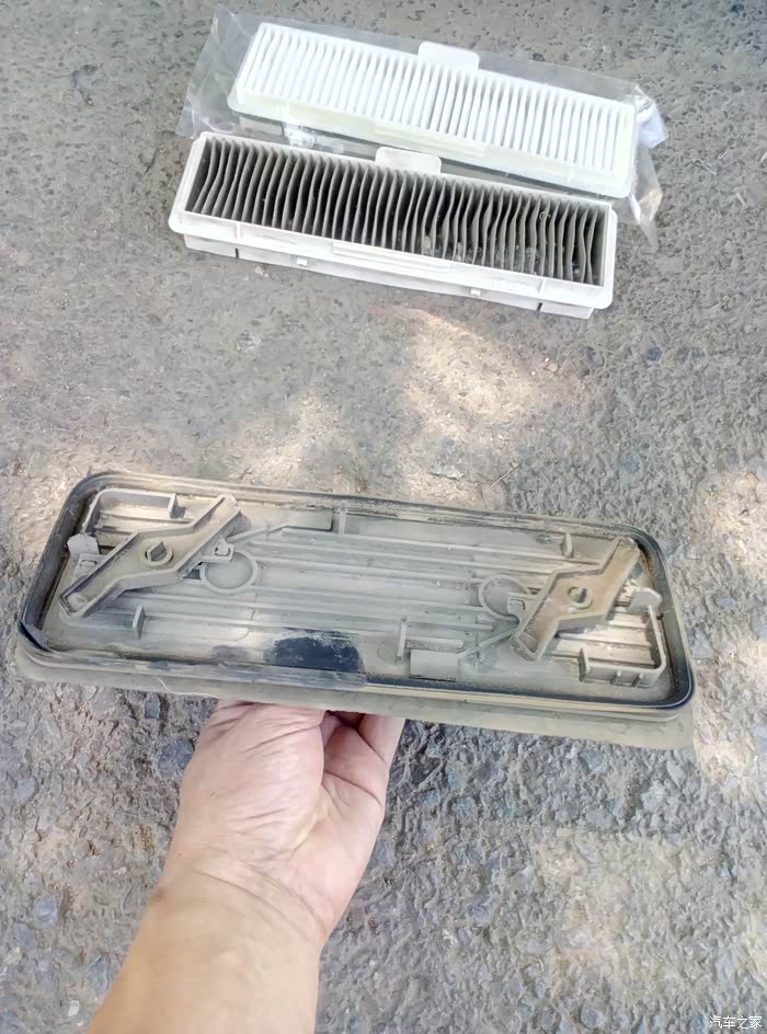

维修门拿出来了,很脏啊,需要好好清理一番!

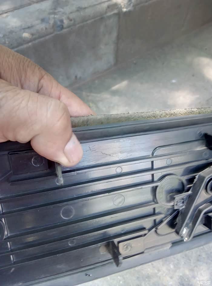

这个维修门方向我做了记号,我在另一面用小刀刻了一个字[上],防止安装时出错。

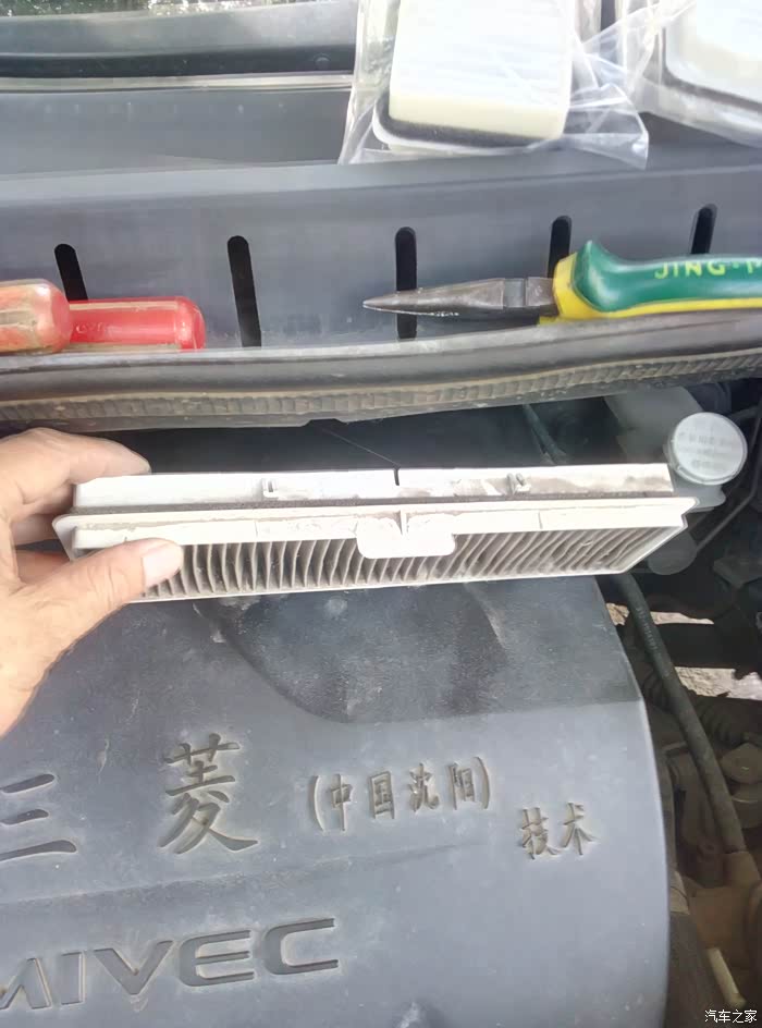

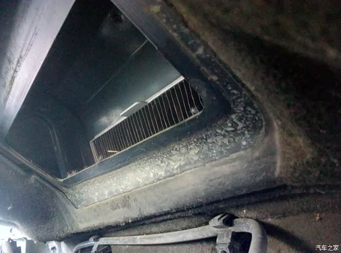

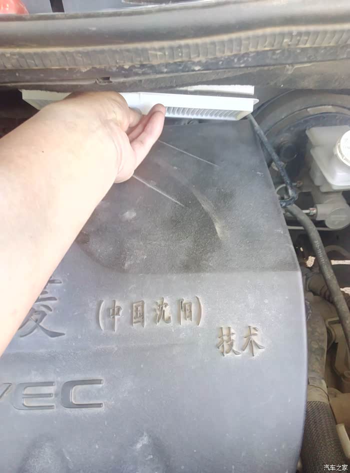

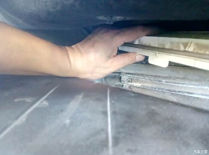

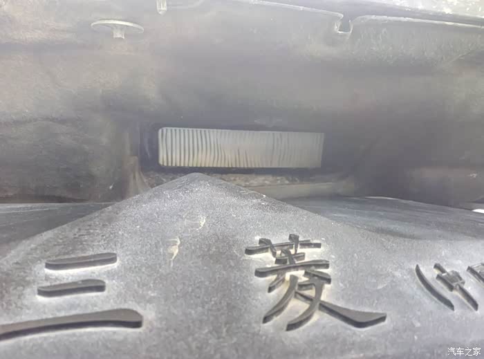

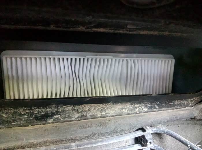

现在已经看见汽车空调滤芯了,手机伸进去拍照也很清新。先目视看清楚【滤芯位置状态】,取下时候,双手伸进去拉住滤芯上部的白色拉手就松动了,慢慢拉出。
慢慢拉出滤芯
拉出滤芯时:防止灰尘落在发动机上,所以要慢慢的拉!

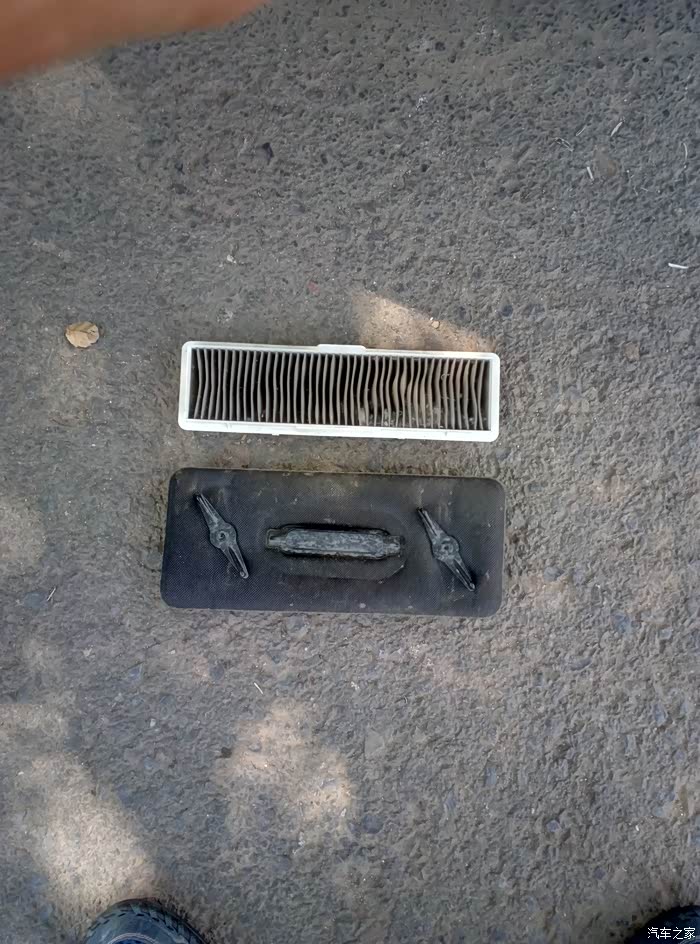

取出

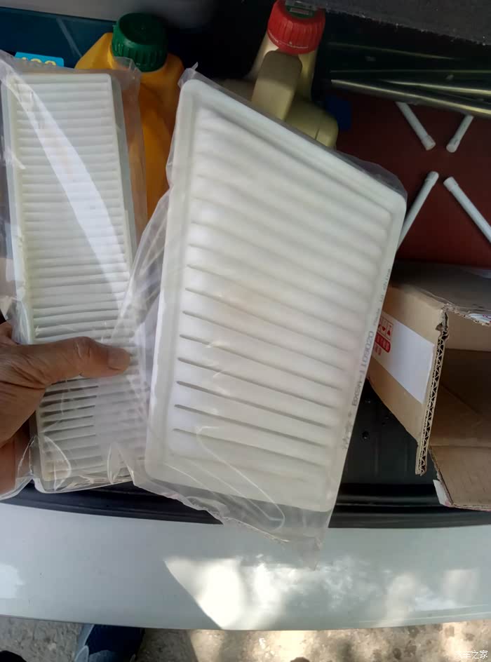

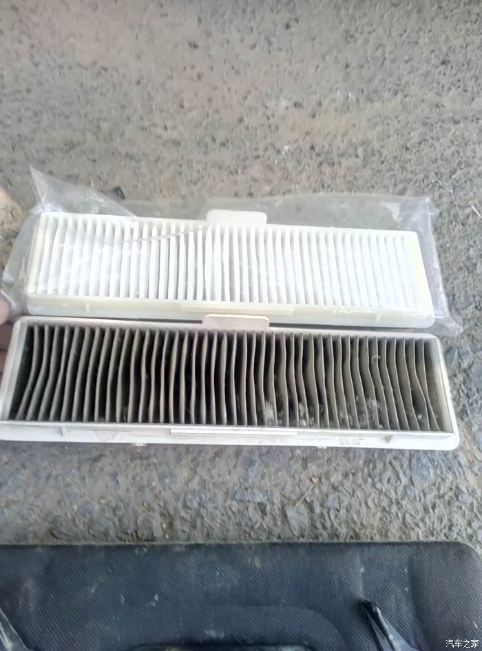

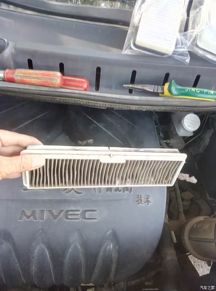

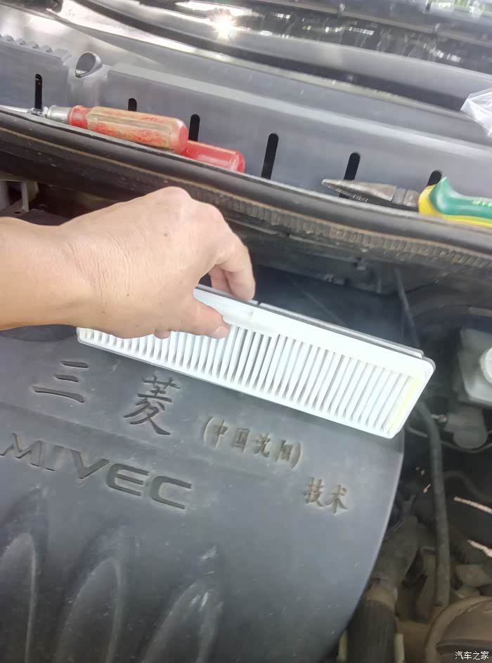

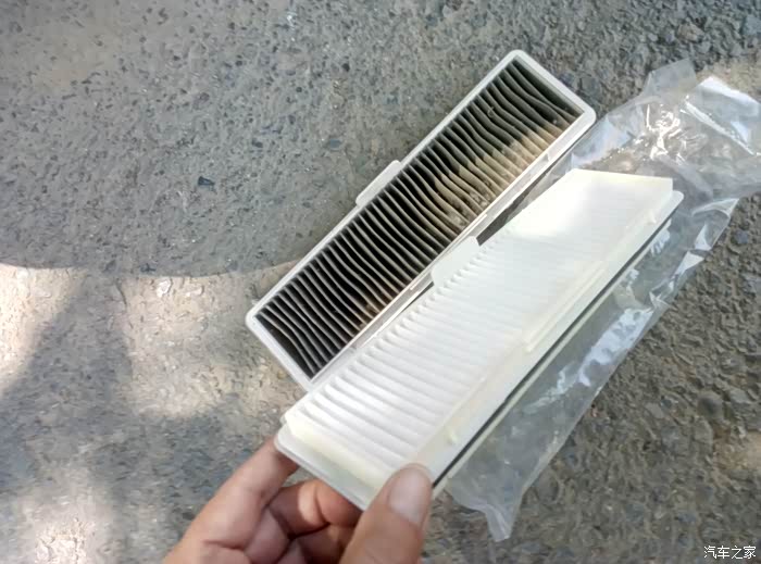

【新买的空调滤芯】和取下来的做个对比

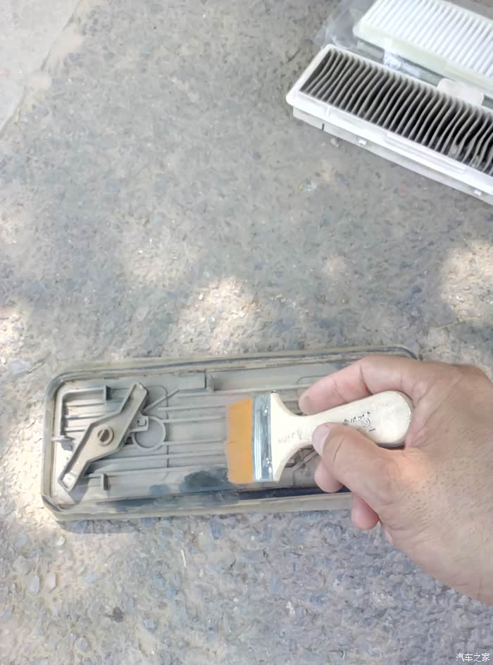

清理这个维修门,彻底弄干净,实在太脏了!
清理中
尤其是这面太脏了
终于清理干净了
干净
【上】字标记就是安装时候朝上,还是有标记好些省得出错!
因为滤芯太脏所以必须更换,看看脏成啥状态了。

左手把滤芯送进去,右手要跟着进去,双手打摸滤芯安装合适的位置,一起发力扣上推几下子,看看紧了没有,有,说明安装到位,OK了!
向里推按的时候手碰到滤芯部分导致滤纸有些歪,不影响过滤。
来一张特写

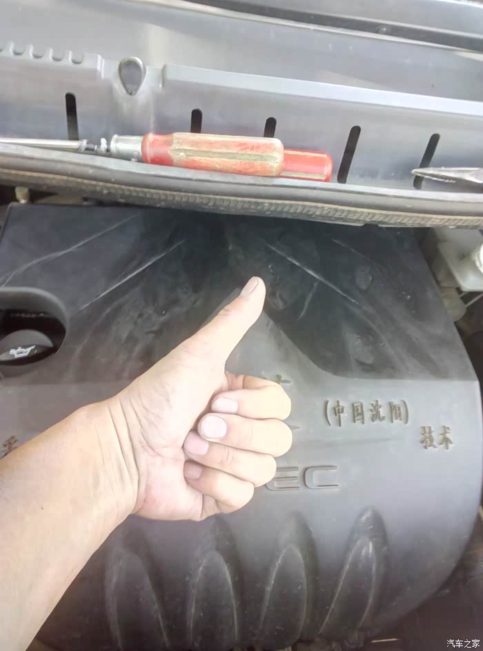

天气炎热,为了安装汽车空调滤芯两个胳膊出的汗把发动机护罩弄湿了,自己维修更换配件自己流点汗图的就是彻底放心,不留后遗症!
今天我给爱车【清理空气滤清器】和【更换汽车空调滤芯】完美收官,希望我的爱车为我完美服务,尽心尽力!
