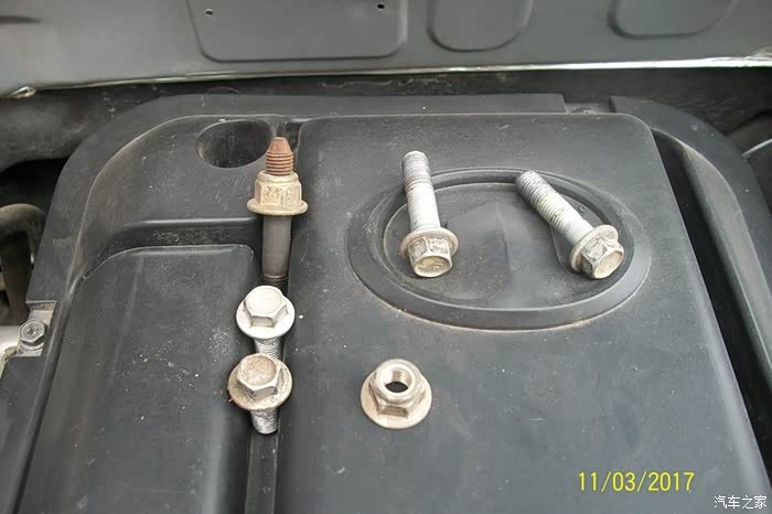

然后开始松开机脚镙丝,一共六个,两个镙帽,四根镙杆。

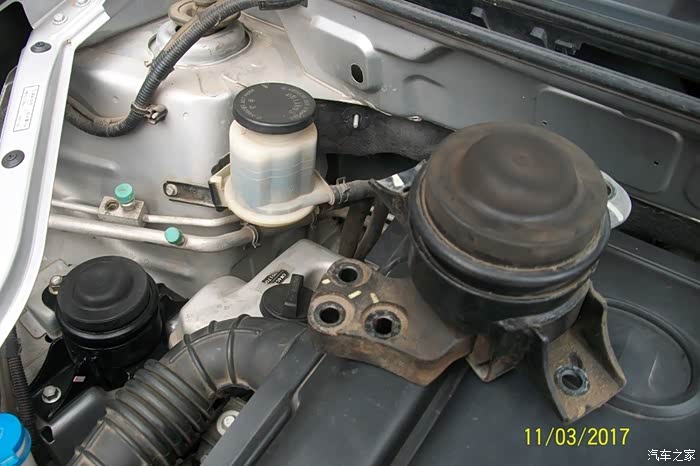

确保发动机顶稳无误后,拆除最后两个15的螺帽,取下旧机脚。

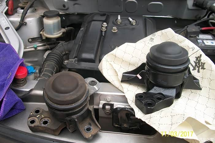

新旧替换。

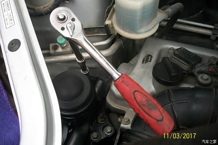

全部螺丝就六个,非常简单,只是上的很紧,用快速搬手很吃力。

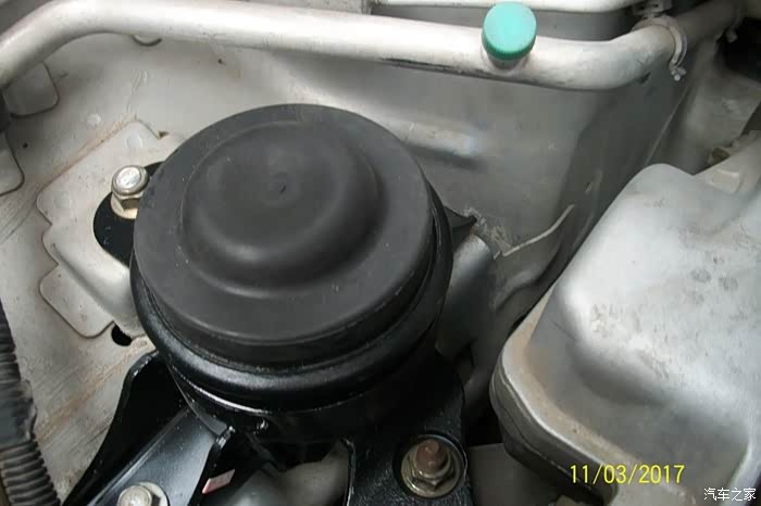

放上新的,先装发动机的三棵螺丝,不忙上紧。然后上机仓上的三个,最后统一紧到位,为保安全,最后我是用了加力杆的。
最后放下千斤,完工。发现:新机脚上部球面还是有一点凹陷。买的二手,不知当年新车是什么样?
启动发动机,正如车友lj只猪仔lzq 说,“真的不一样,”怠速比过去稳定多了,车内噪声也变小了。达到预期效果。

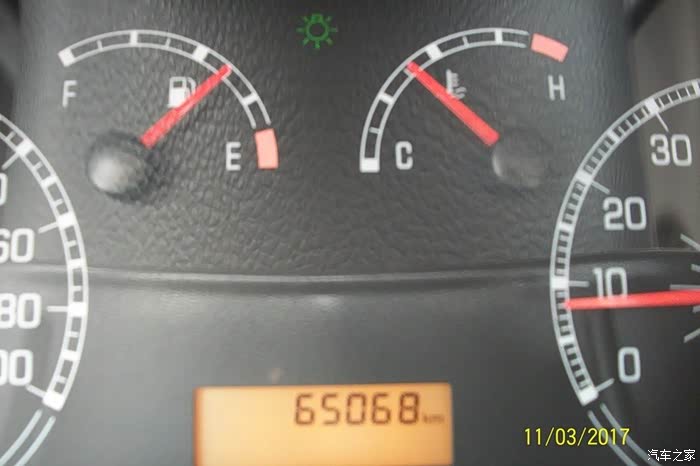

记录一个更换公里数,以观后效。
