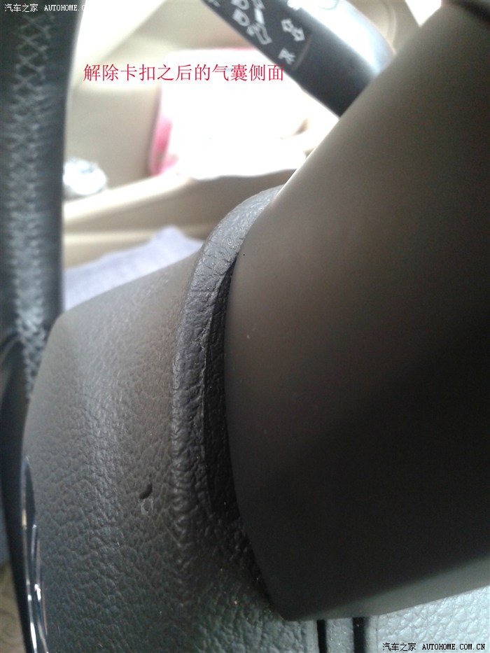

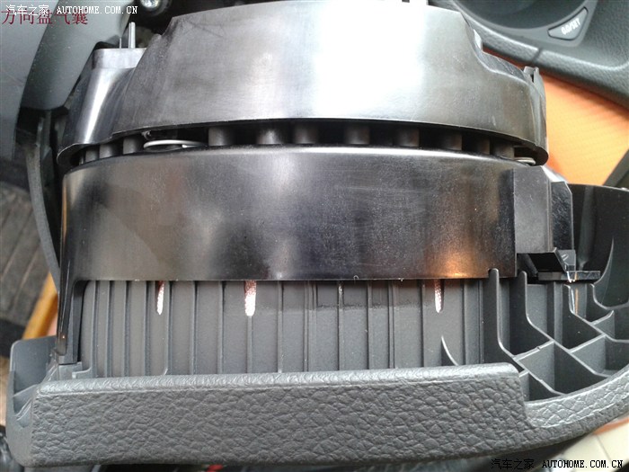

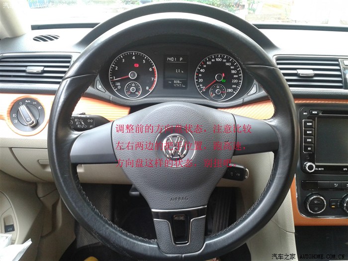

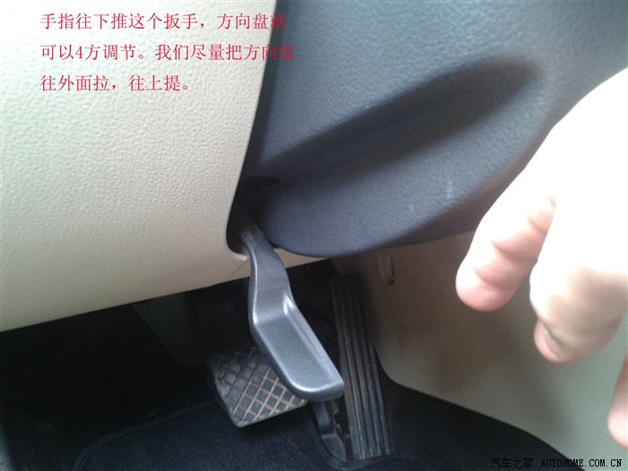

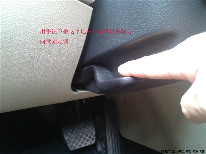

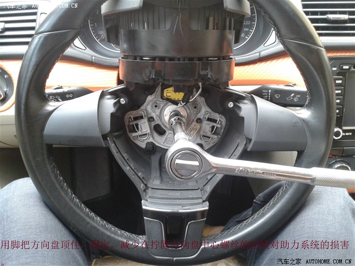

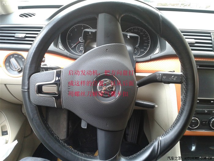

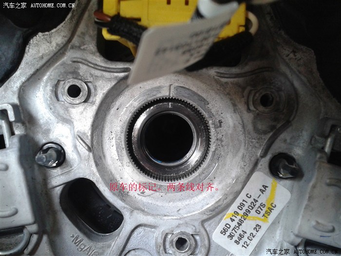

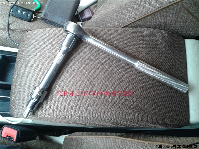

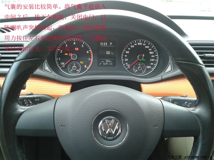

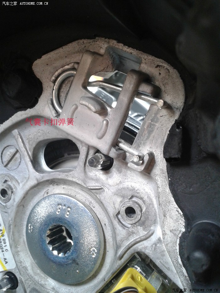

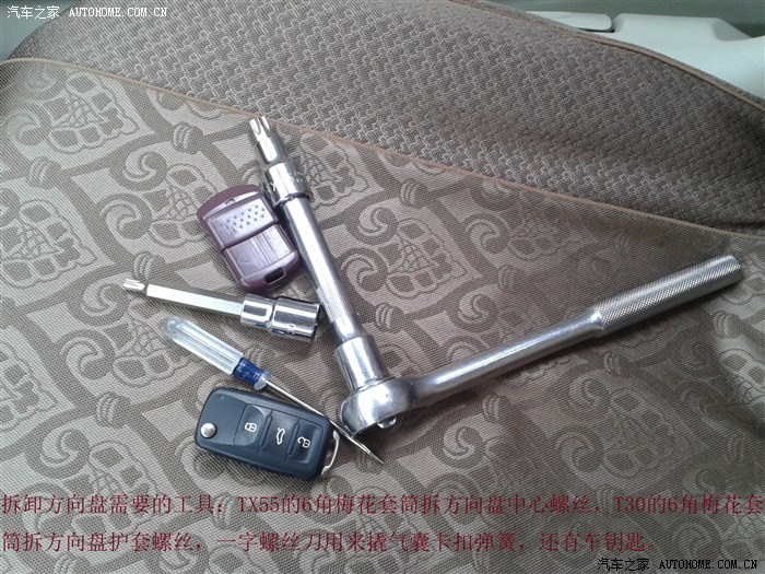

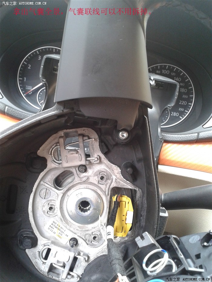

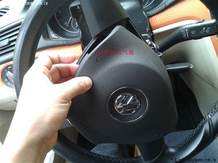

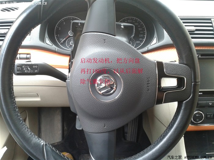

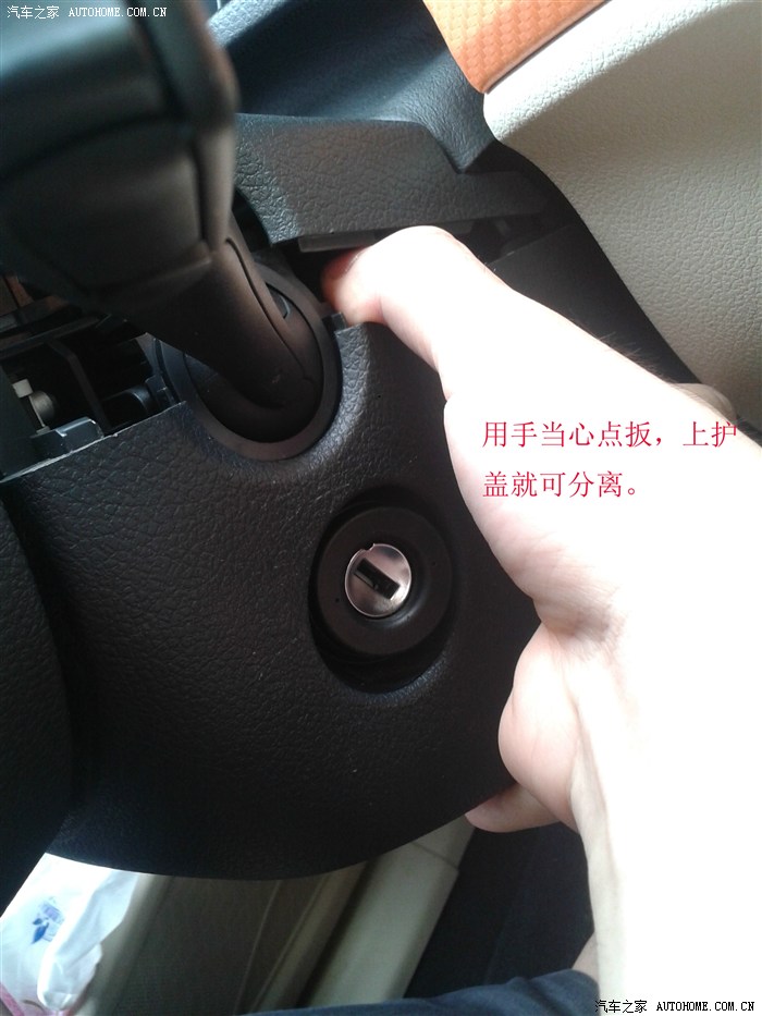

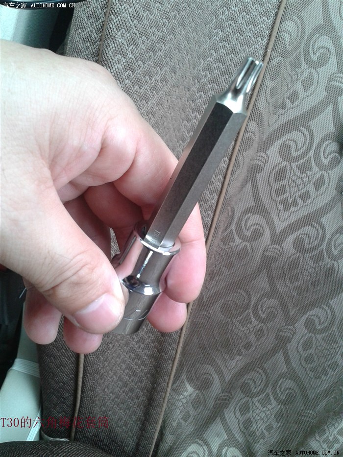

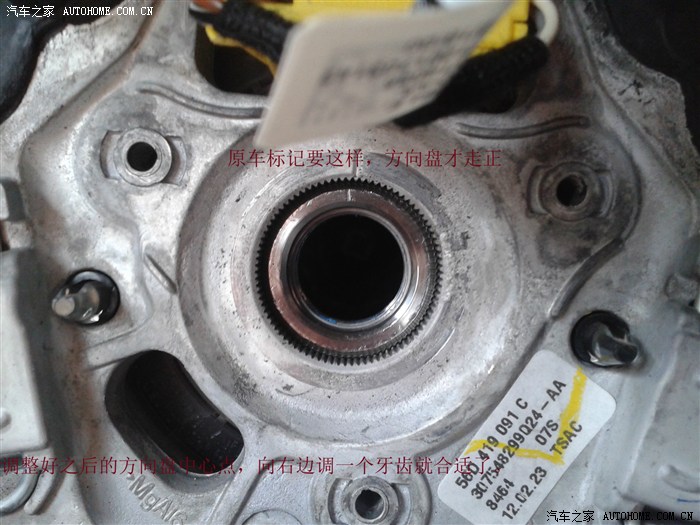

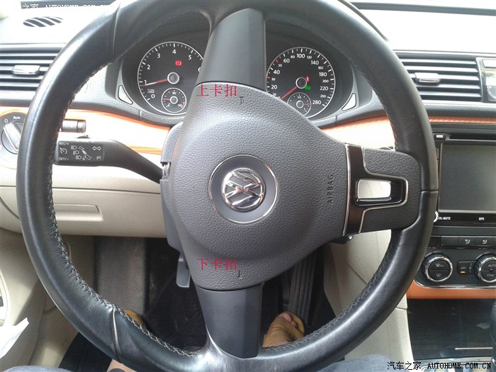

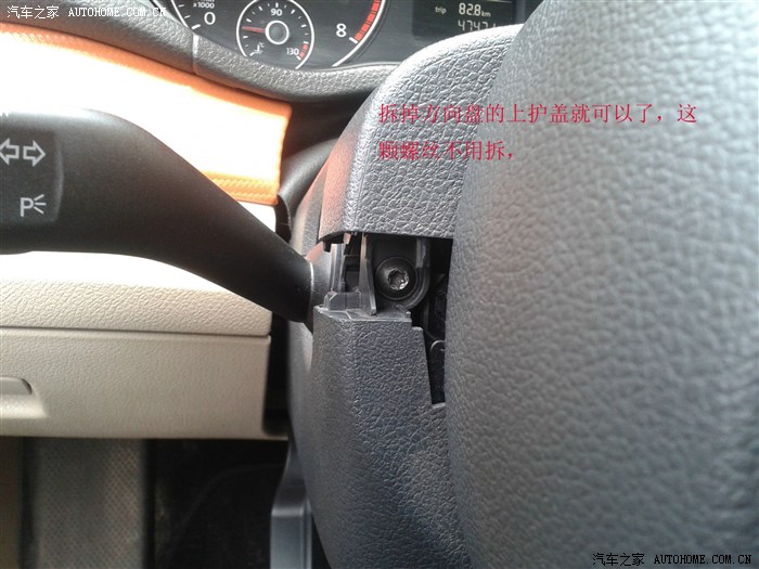

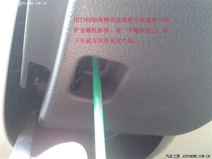

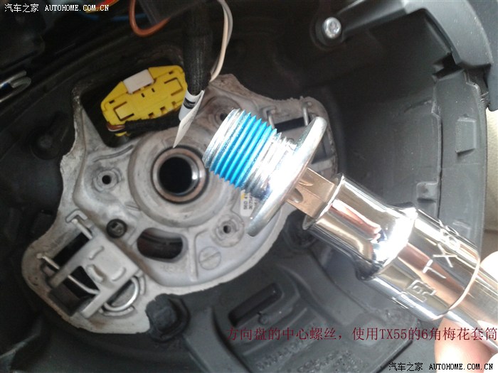

新帕萨特的某些车型在出厂的时候,方向盘会往左偏一点,车车才能走直路(确定不是悬挂系统和轮胎问题)。本次作业是针对《松开方向盘,车车不会自己拽着跑偏的情况》。如果您的车车松开方向盘,就会被拽着跑偏,那就先做好定位。再次确认:本作业只是针对方向盘的问题解决。
《《《《《《《《《《《《看图说话》》》》》》》》》》》》》》》》不知道此帖会不会成为车主认证和精华。

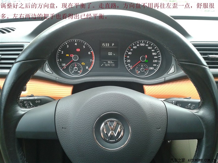

本次调整完成,方向盘调正。跑高速的时候,不用看到方向盘被往左歪那么别扭。当然,如果你能忍受那别扭,本帖可以忽略。感谢大家的关注,谢谢。
