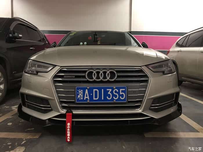

地下停车场随手拍,懒得打码了。一体式小前唇,某宝,几百多。不是碳纤维,

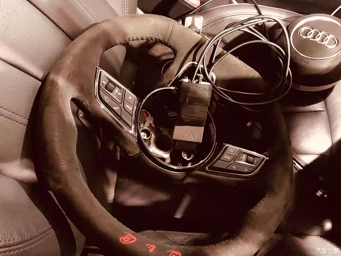

拆下的方向盘和气囊。 方向盘套是手缝的翻毛皮,Alcantara。。

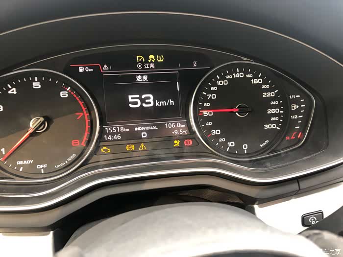

因为ACC没有调试好,兄弟结婚,开着满车故障码的车回去了, 没有ABS,没有ESP,没有自动驻车,自动起停,啥都没有,除了能跑。。。

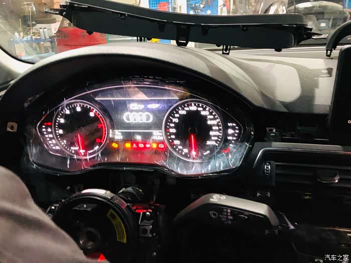

高配半液晶到货上车。
大写的Q7 - _#...

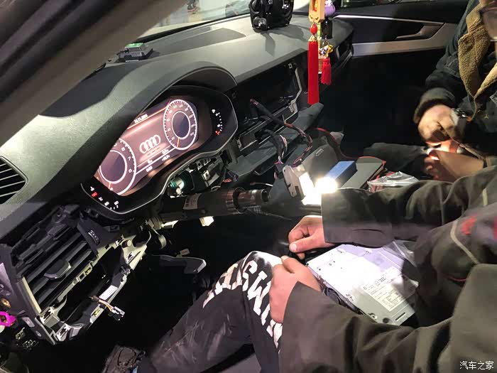

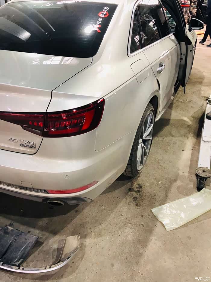

调整装机。。

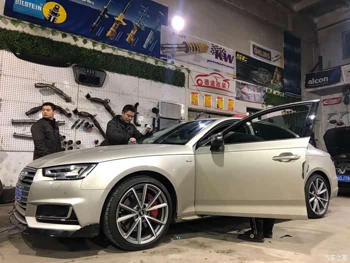

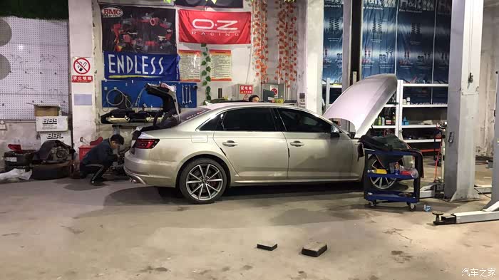

没电了,充着电搞,连续4天,每天半夜3点回家,改装店加班加点,非常敬业,长沙搞车可以推荐。

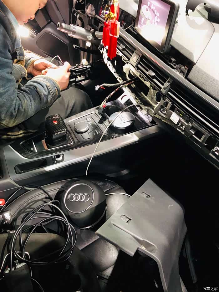

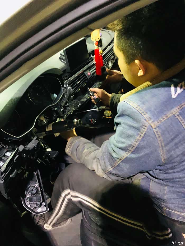

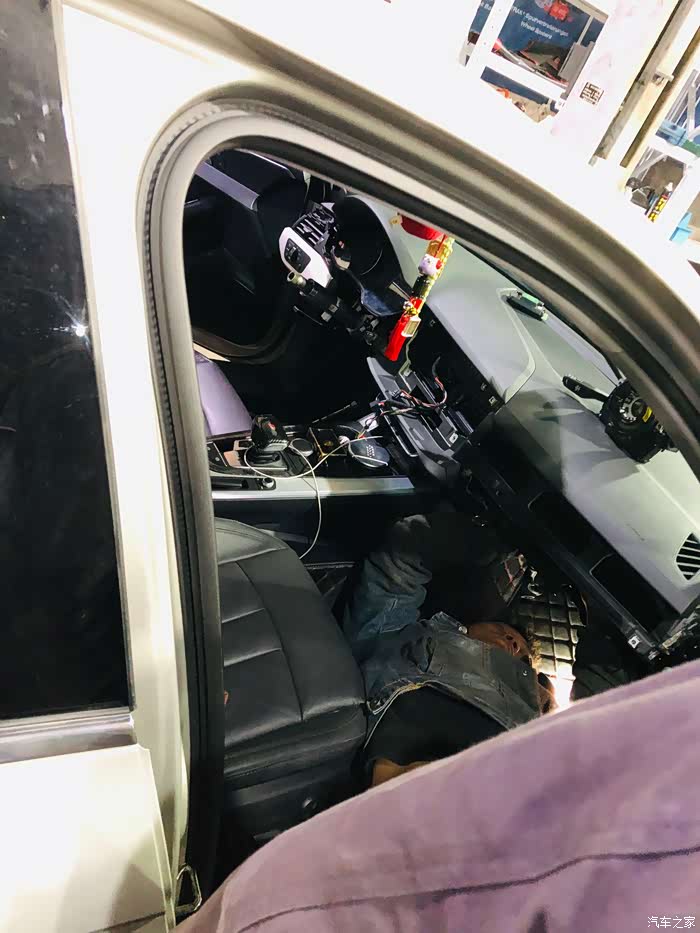

拆得稀烂的,,,小哥下腰给我装主机。4口哈曼好像是。
拆拆拆,看着真的心疼。。

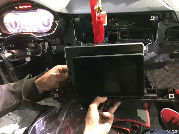

哦豁,半液晶不行,拆,主机到货了,拆,大屏,拆。

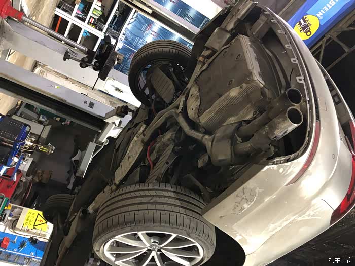

S4原厂排气, 红色的是爱巴赫防倾杆,比原厂支撑性和尺寸强多了,高速120超车,立马回正车身。

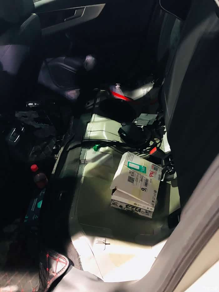

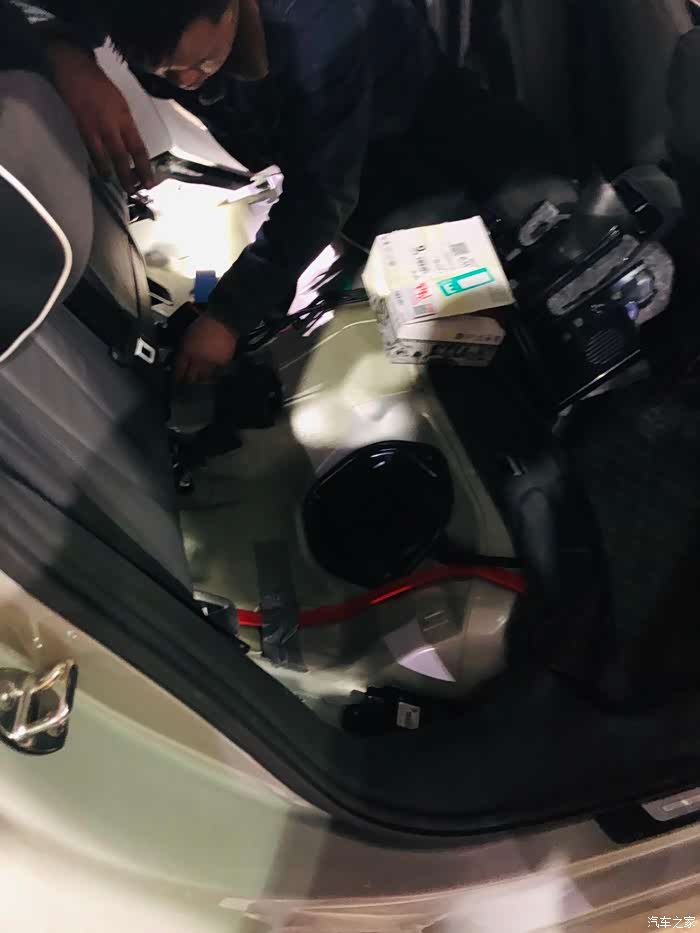

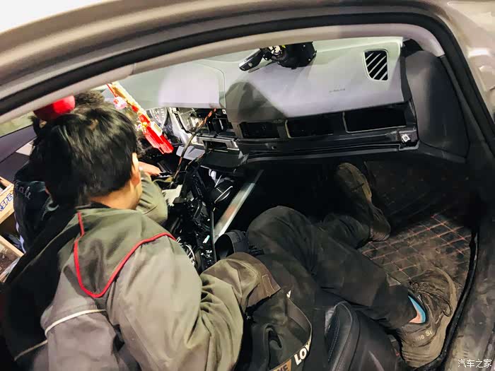

走线,后座直接抬走了,,,然后开车的时候,哪哪都是风声,,

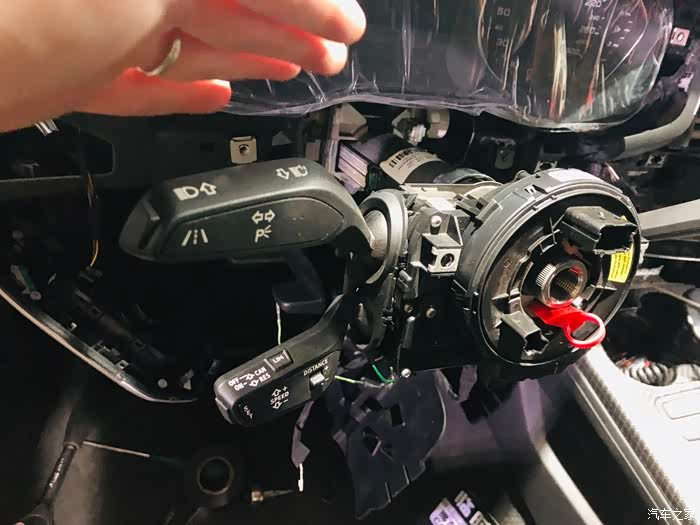

这是ACC和车道保持的手柄,有了自动远近光。

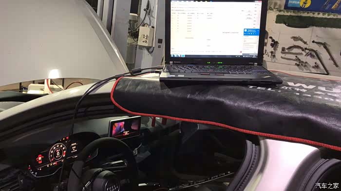

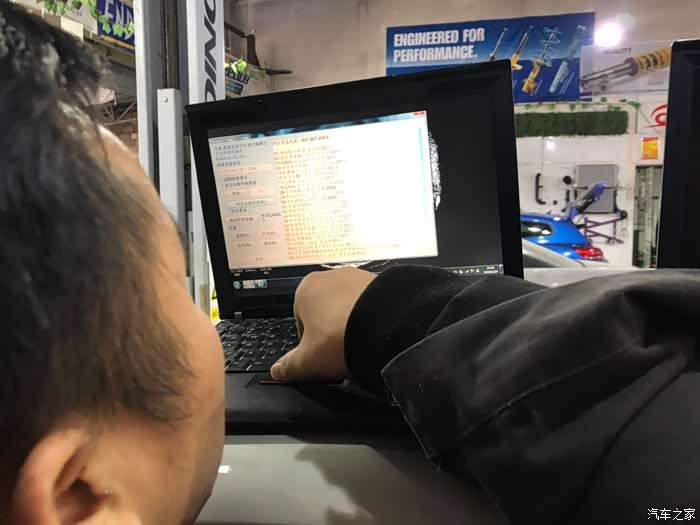

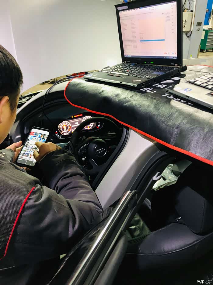

写数据,匹配。
小哥怀里抱的就是我的4口主机,换了之后,音质明显提升。。
走线拆拆拆。。。

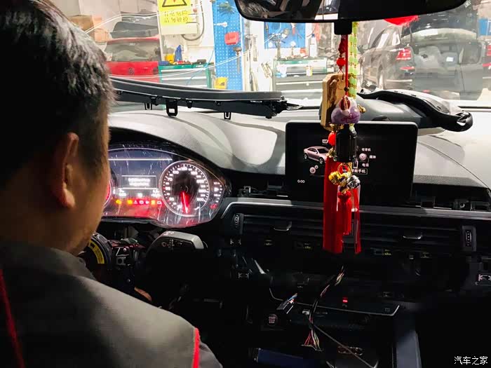

液晶上车,大屏上车,对比原厂小屏

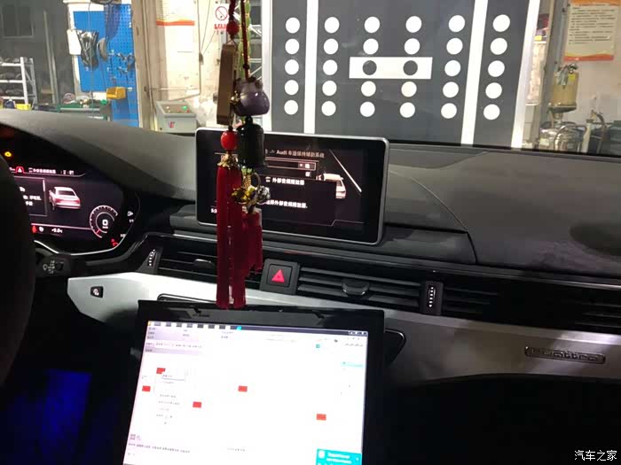

远程匹配等数据。。。
匹配车道保持,这玩意儿真的折腾人,写数据好麻烦,

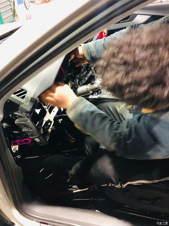

拆小屏,全是线。。。
匹配数据,消除故障码。。。

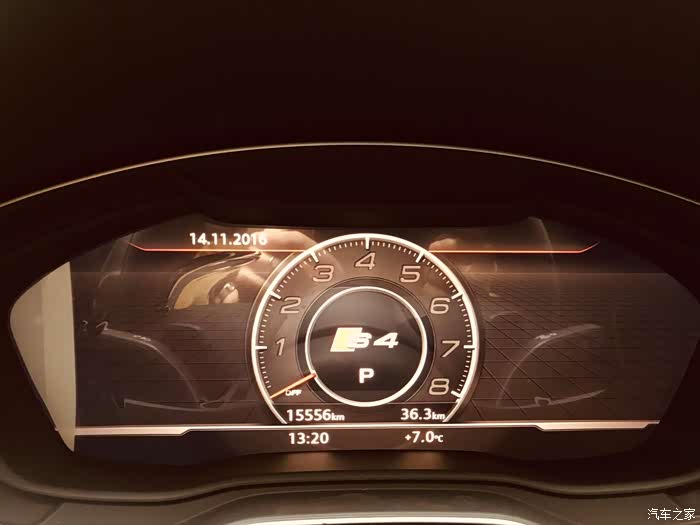

调的实际里程,18年7月13提的车,目前16000+

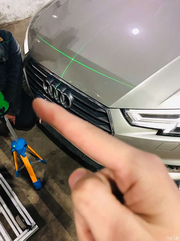

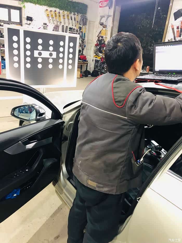

车道保持校准。。。这会儿想着遮车牌了。

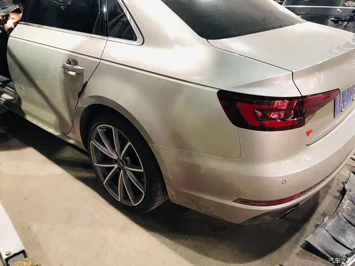

排气好没到的时候,一汽奥迪我扣了。
左边A4L也扣了,之前贴的S4,后面拆了贴的UNI。
啊哦,拆啥呢? 我也不知道,反正就是拆。。

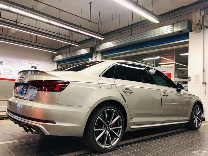

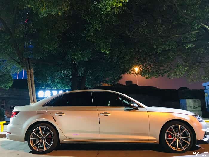

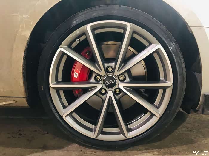

白金真的耐脏,,,S4花瓣确实好看,我没有动避震,担心通过性,如果电调DCC出来会考虑。。
新鞋加新轮毂,卡钳的S好看手动自恋点赞。。
