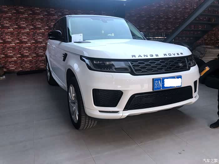

本次施工车辆是19款的路虎揽胜(参数|询价)运动

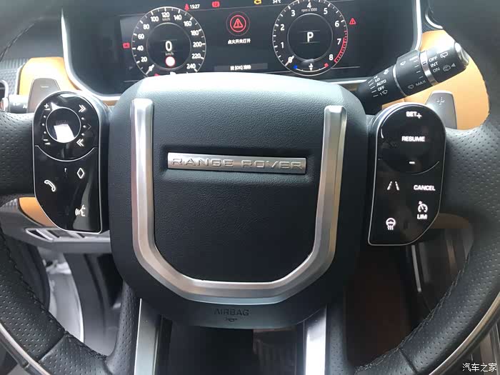

原车右侧按键没有acc跟车控制

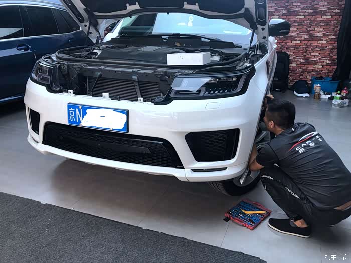

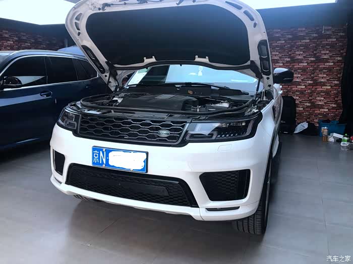

准备施工

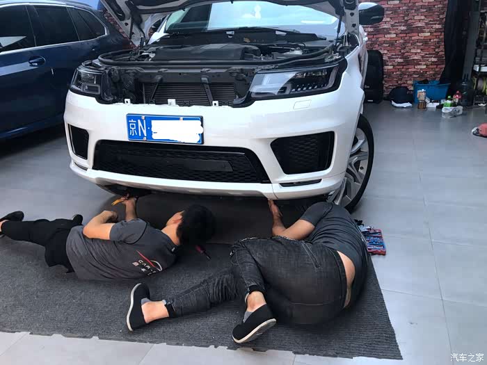

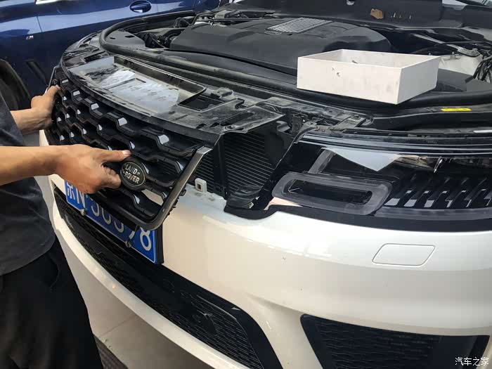

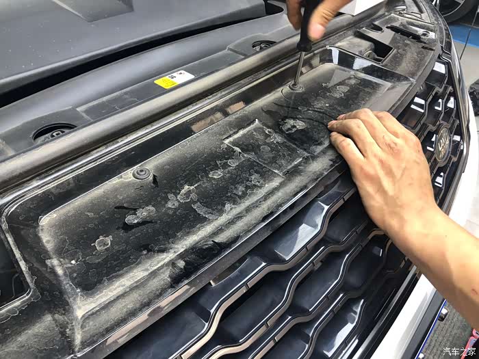

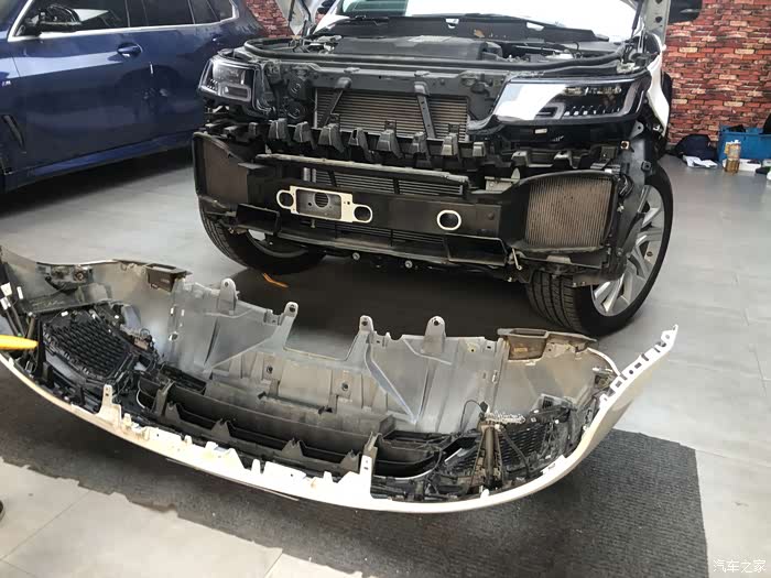

拆卸中网

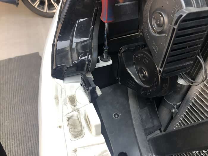

前杠
拿下中网

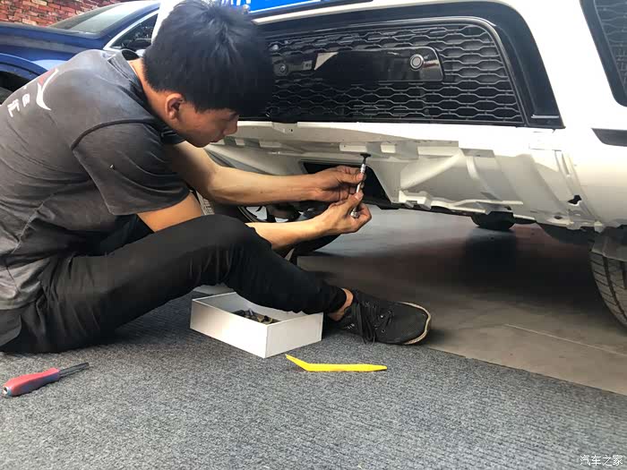

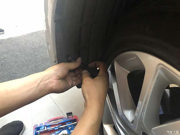

拧掉固定的螺丝

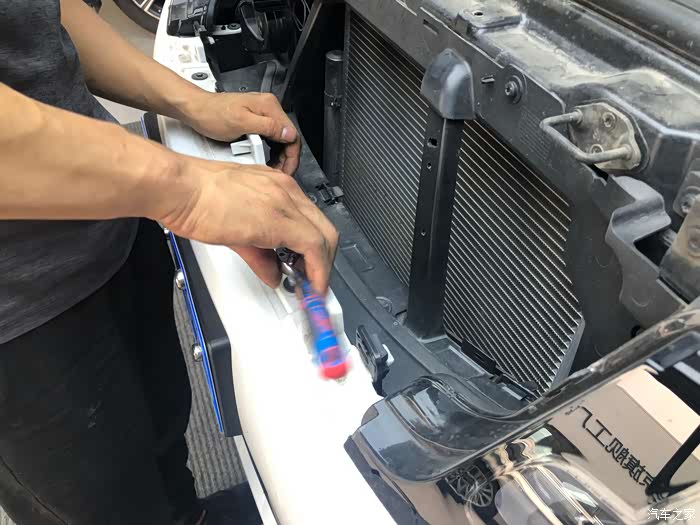

下护板

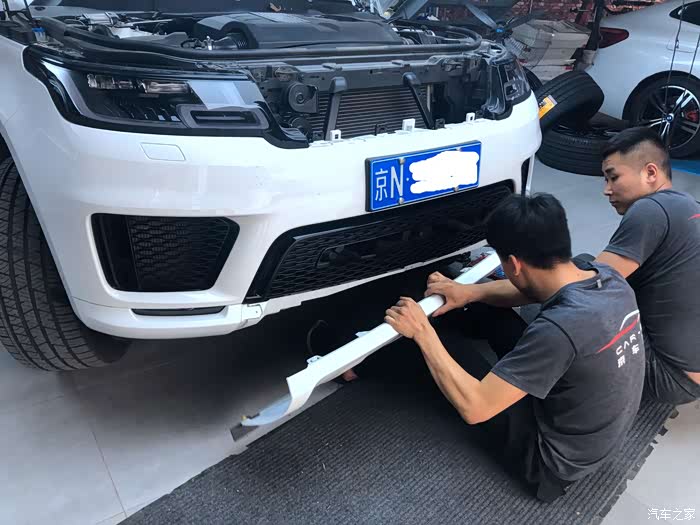

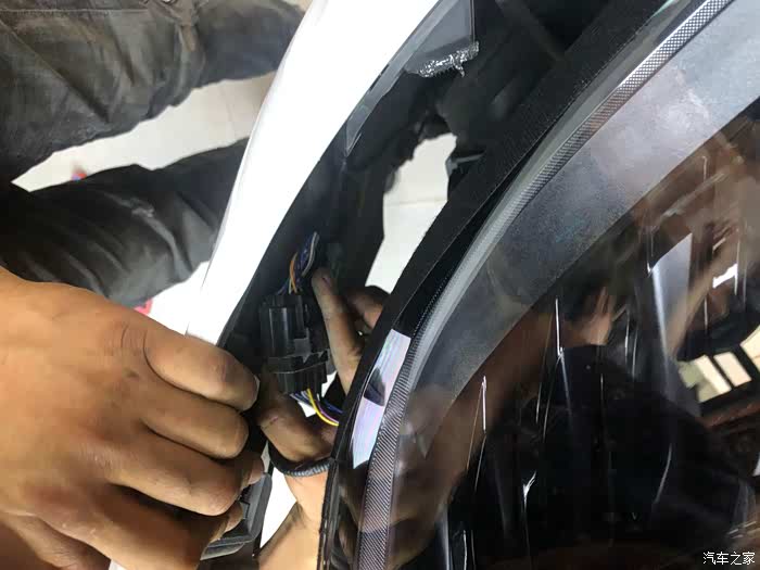

往下拿前杠的时候,一定要注意这些对接的线
搞定前杠

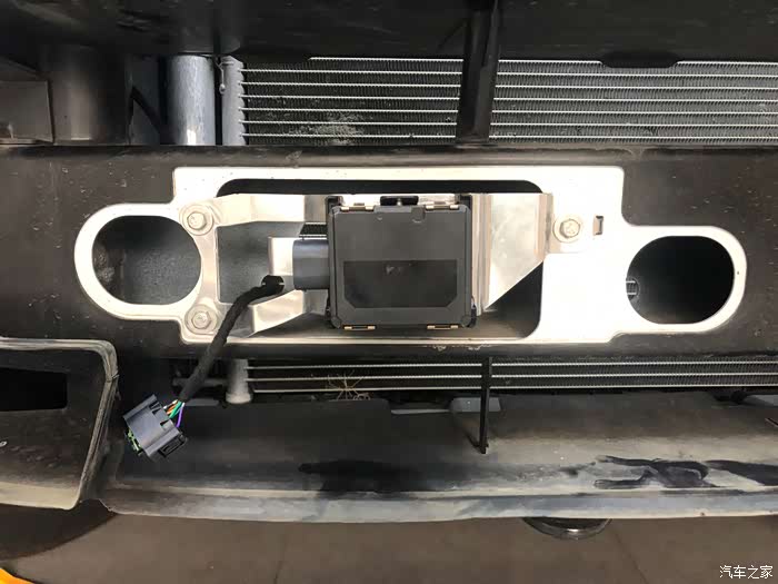

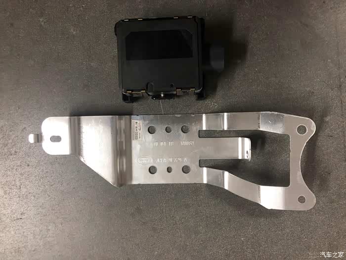

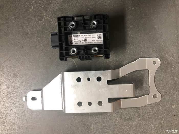

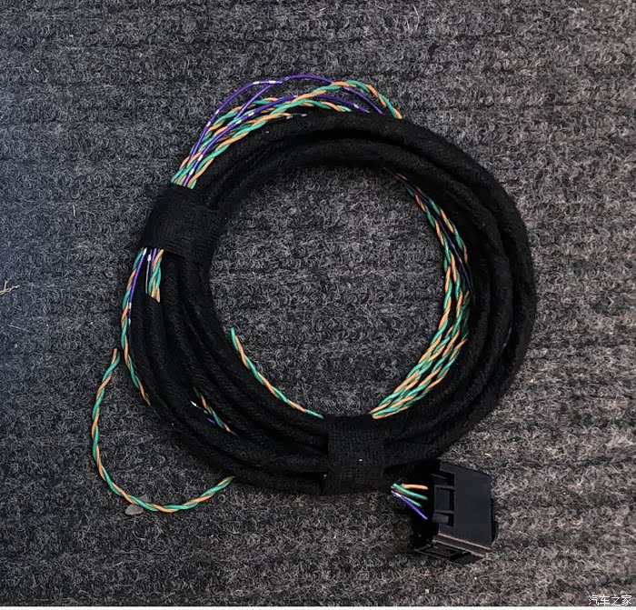

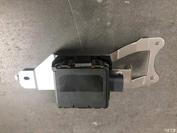

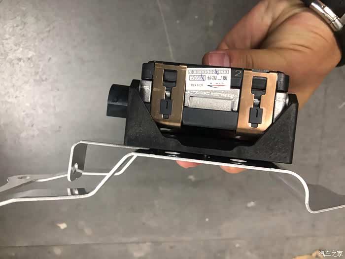

产品展示,新款的车型无需更换控制按键
一个雷达探测模块,一个支架即可

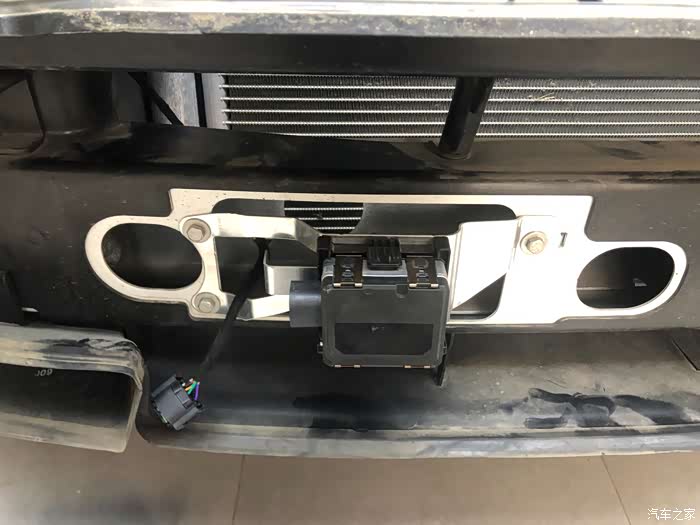

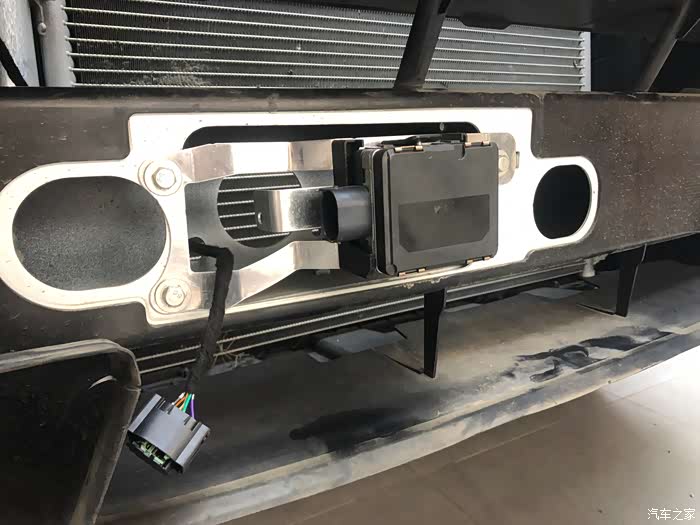

固定原车预留位置

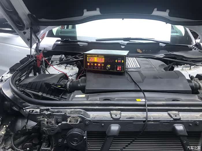

开始电脑编程
需要专业技术及设备

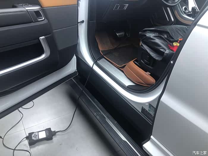

原车OBD插口位置,连接电脑匹配

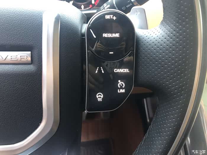

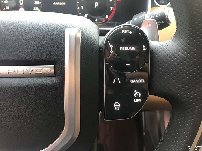

电脑编程之后,按键变化

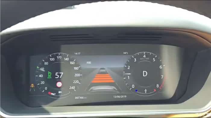

上路试车,成功升级
跟车开启后液晶仪表上会出现跟车符号
中间位置的黄色小条,表示车距,会显示3个黄条
仪表中间左边有一个绿色图标显示速度设置60km/h,表示最高速度不超过60,可以手动更改加高或者降低
