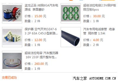

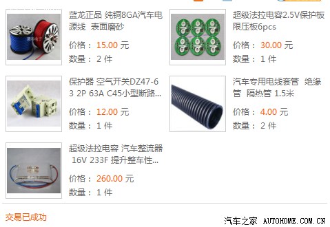

铝箔的法拉电容+空气开关+2.5米线+3米绝缘管
考虑装在中控台空调面板后面,负极直接副驾驶搭铁,就只买了2.5M线!

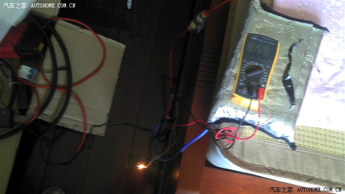

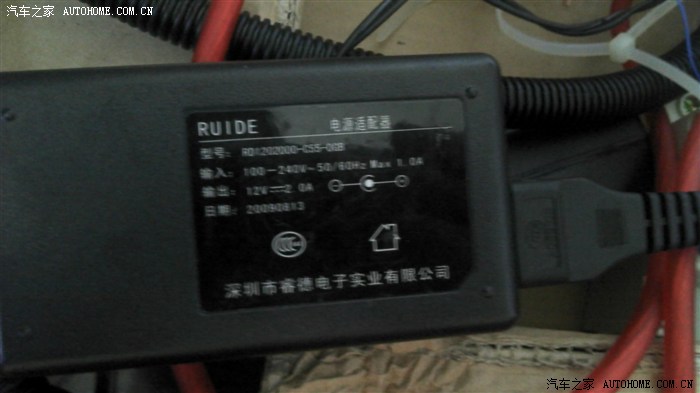

没充电工具,就并联了2个12V2A的电源适配器,只能充到12.48V,测了下电瓶电压也就不到13V,可以直接装车!

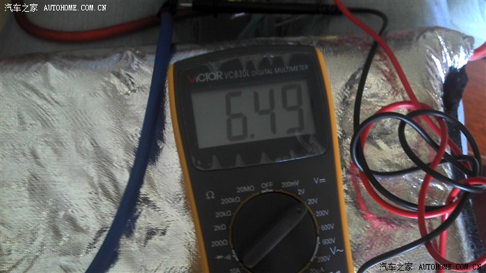

到货的东西电压6.49V
把小4的2阅读灯拆下来,串联限流10W12V的,下面充电中(太热了,搬房间里充、放)。。。
放电并联2个灯泡放电,充放电了4次,1小时掉了从12.48掉到12V,快下午5点了不管了,直接装车慢慢激活吧

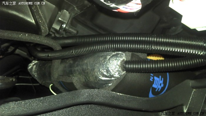

装得过程也没留念,看下装好后的位置吧

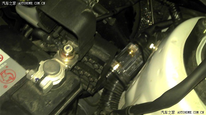

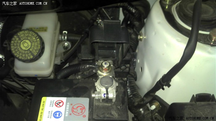

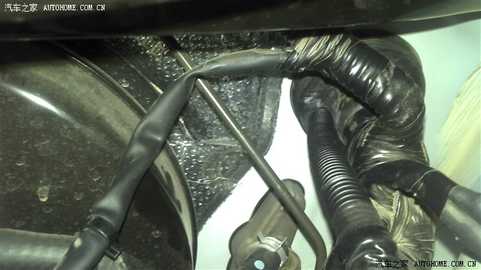

电瓶接线
我是在电瓶侧进线的!

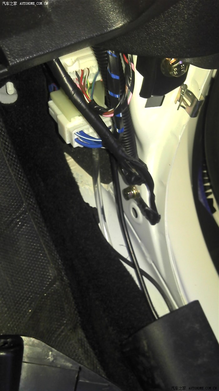

超法位置!

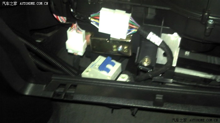

空气开关在副驾驶储物盒后面!
线有点饶,也没多整,由于卖家忘装限压板了,卖家重发了等限压板来了再整理下线!
试了半个小时车,开了十几公里,熄火后,测了下电容电压13.6V,但效果远没南少视频那么明显(火花塞已还,但车就开了2000KM),希望首保或完全激活后会好点!
