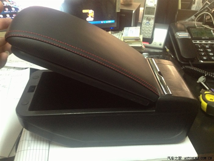

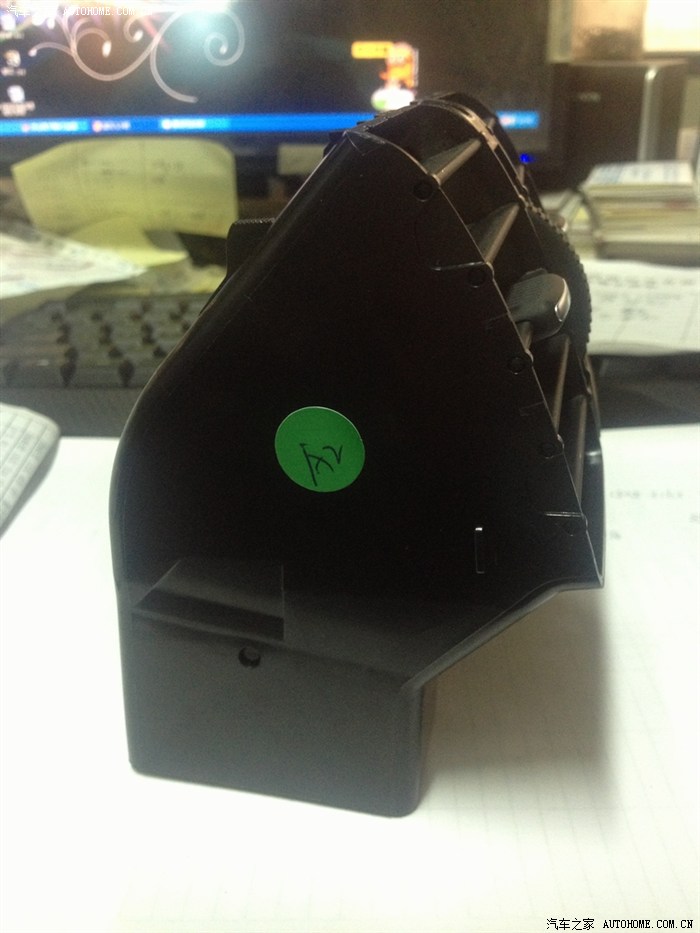

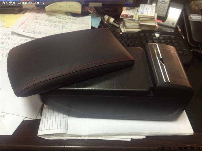

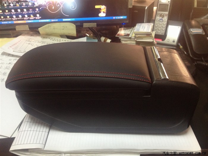

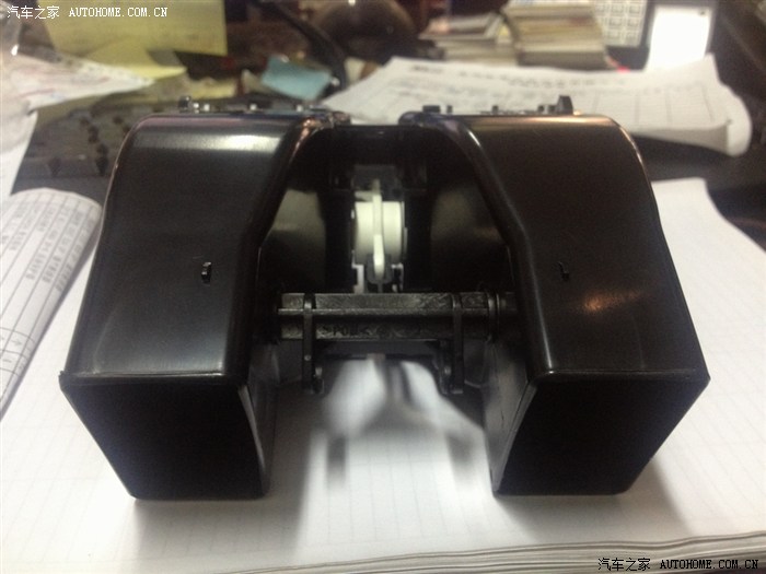

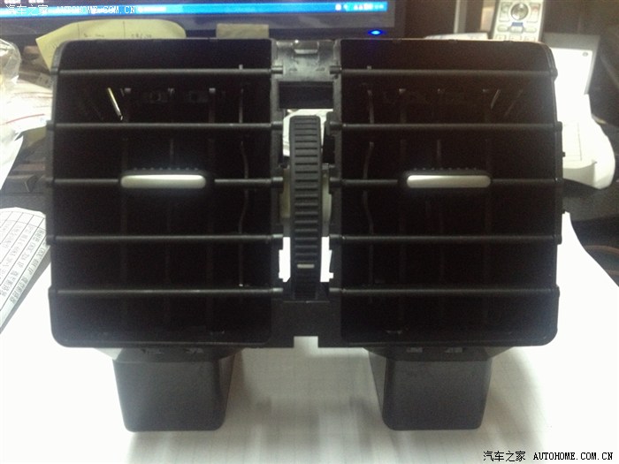

首先在淘淘上找到适合的空调出风口进行改造,因为开始以为会破坏原扶手箱,所以特地又买了一个更换,其实如果不是很计较外观,还是可以沿用的
大众途欢的空调出风口
淘淘上买的扶手箱,和出风口差不多价钱啊。。。

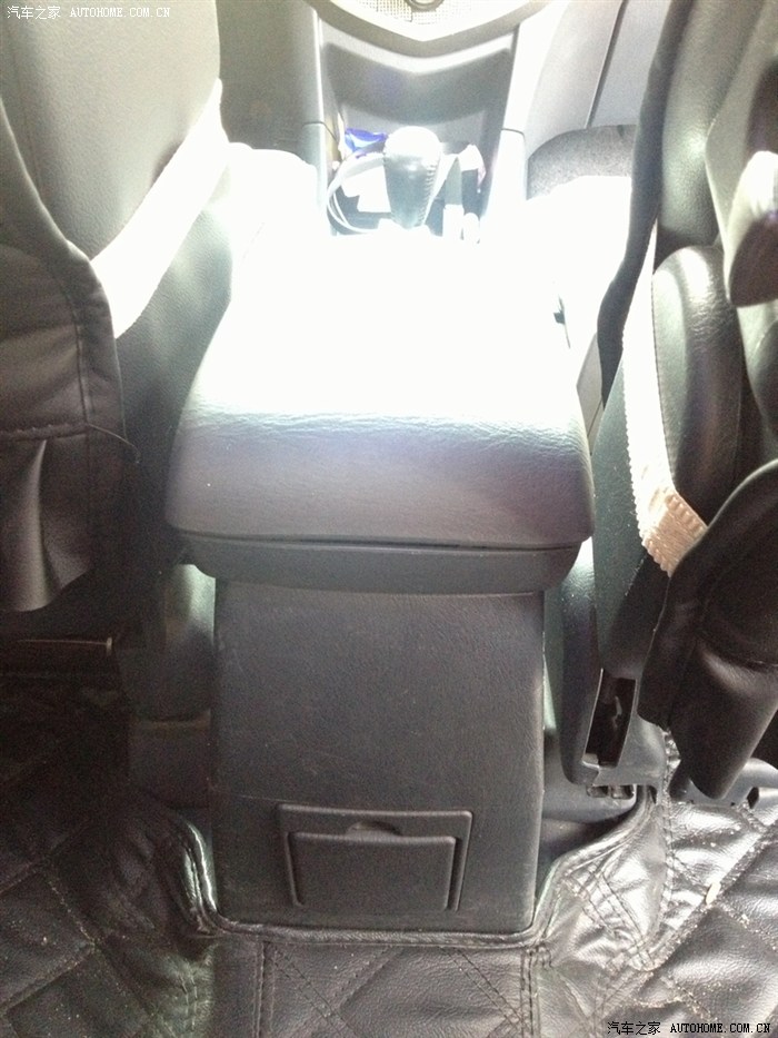

准备好后就要开始动家伙拆车子了,来一张改造前的遗照怀念一下,

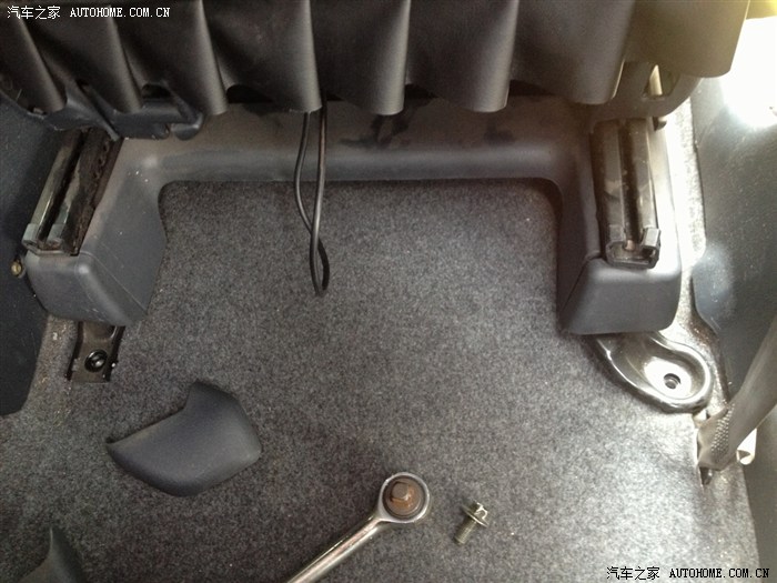

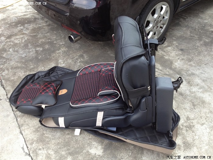

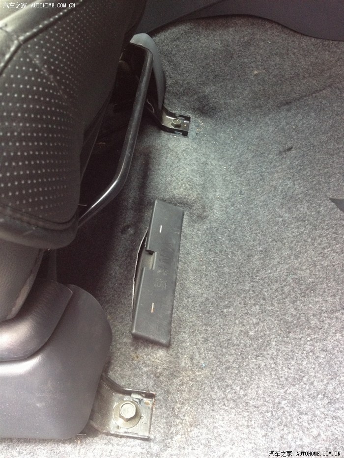

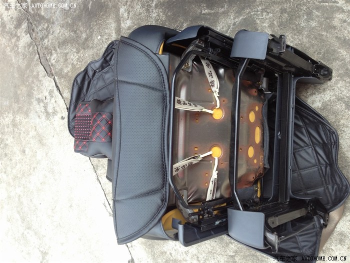

首先拆凳子,把凳子螺丝的护罩拆掉,把螺丝拧下来

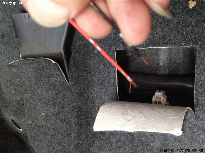

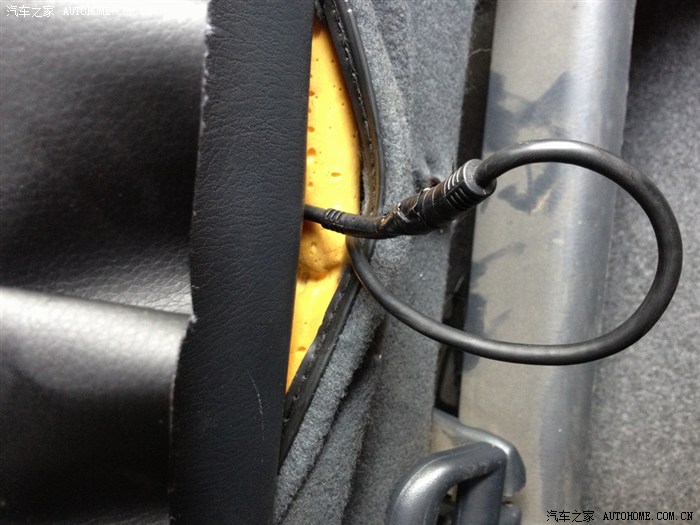

因为装了后排头枕,所以拆之前要先把线拆掉,有显示屏的兄弟注意哦

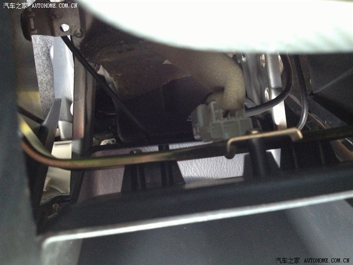

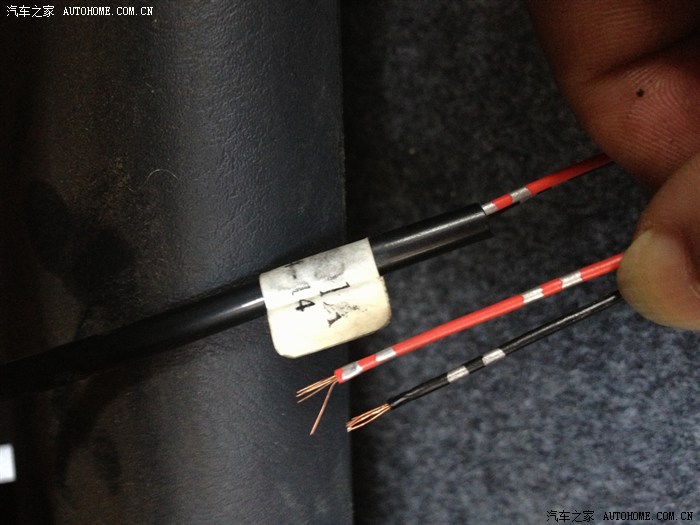

拆完副驾拆主驾,原理一样,不过拆主驾要小心,下面有一条线,我拆下来时发现多了条电线,开始以为是预留什么东西的,后来发现原来是主驾安全带检测线,被我拉断掉了,不过还好,后来自己接回去了,记得要拔掉插头喔,不要学我啊。。。
就是这里有个接头,在出风口旁边,将座位推到最后就可以拔掉的

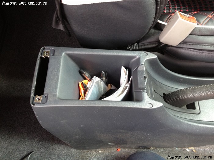

拆干净座位,开始拆扶手箱,因为小马的扶手箱和下面的套件是整体的,所以要整个拆除掉才可以方便改装

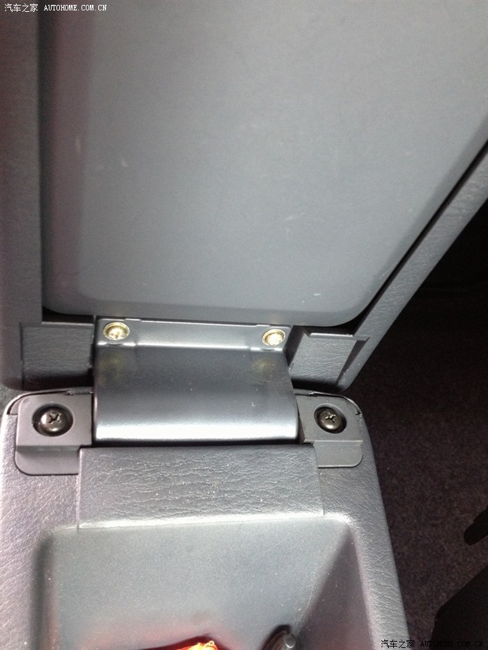

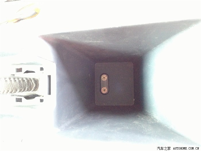

扶手箱就是把这两个黑色的螺丝拆掉就可以了拉出来了这个地方也是卡扣的,翘一下上面的边边就翘出来了,在把两边各三颗螺丝卸掉,就松掉了
翻开扶手箱里面的垫片还有两颗螺丝,不然拆不动

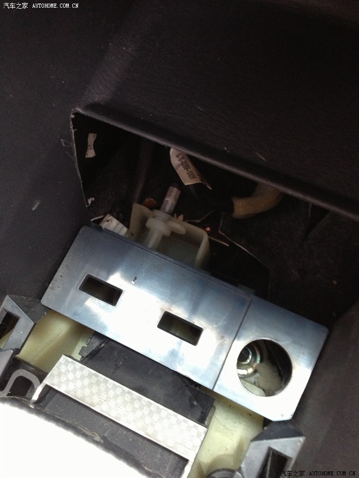

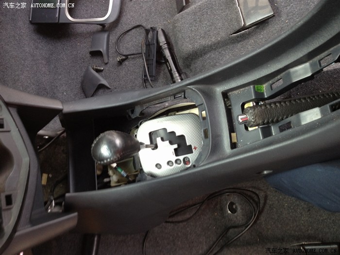

排挡的那块东西是一大块拆出来的,不是翘银色的那个圈圈哦,这里好像忘记拍照了,不过后面有的

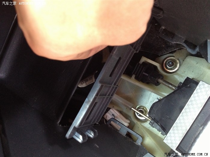

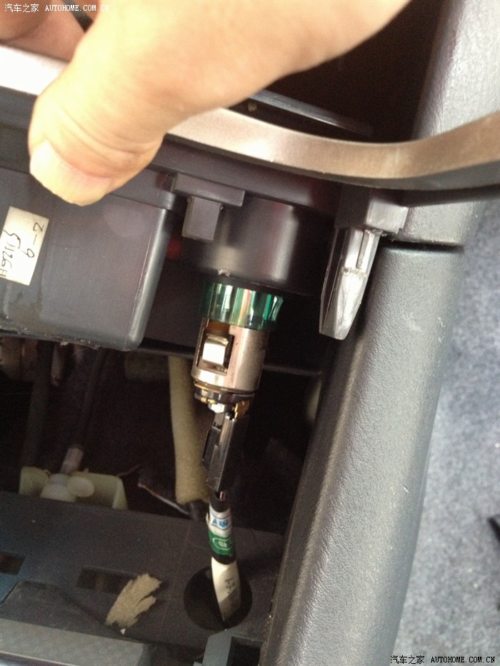

撬开以后点烟器这里有一块连接片,也是卡扣位结合的,小心点向上扳就可以扮出来,这个不扳开整个罩子是出不来的
就这样往上扳就可以了,4个卡位
还有罩子下面是有一个插头的,就是连接点烟器的电源插头,两边都是插头来的,有一小段线固定在罩子上面,记得拔掉点烟器的插头外,还有另一面也是要拔掉的哦

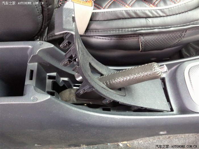

拆这个罩子,要先把罩子推到最里面,把手刹的位置退出来,然后才能拉出来的

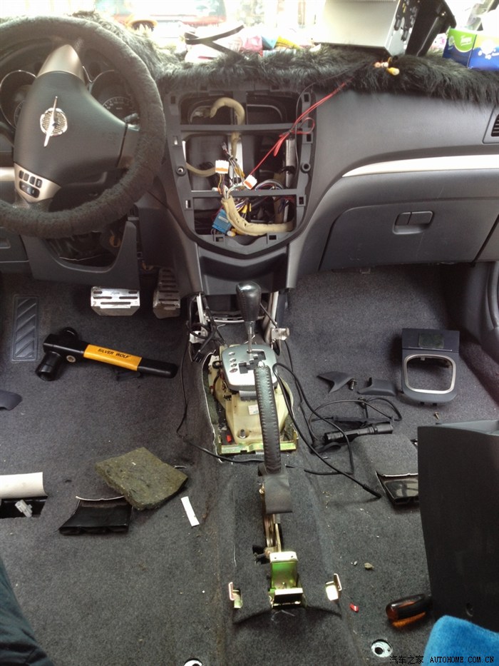

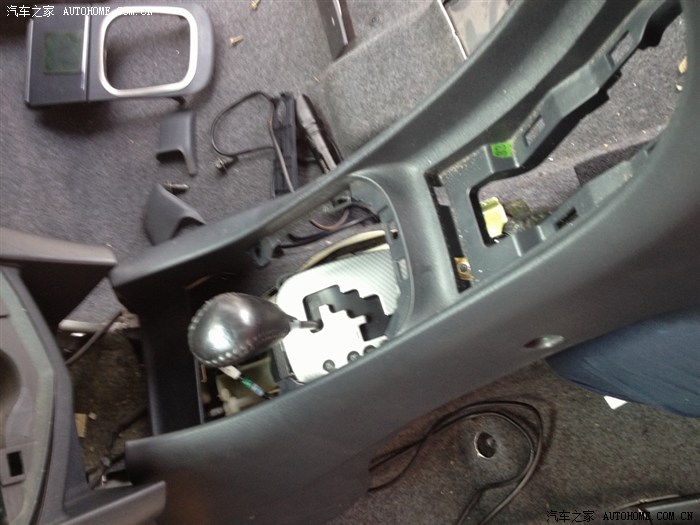

看到左上角的东西没有,是连点烟器那一块和排挡罩子整个一块翘出来的,我一开始死命的撬银色的边边啊,还好没有撬烂掉

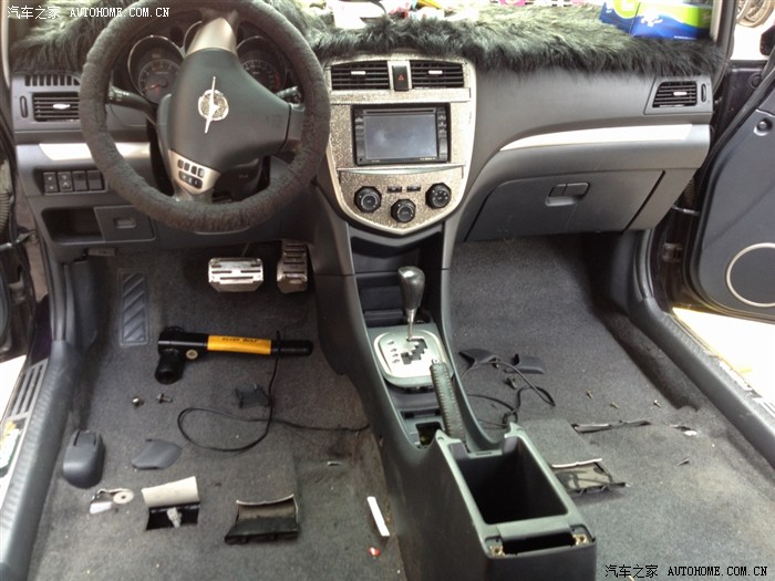

拆得一塌糊涂,惨不忍睹啊。。。
