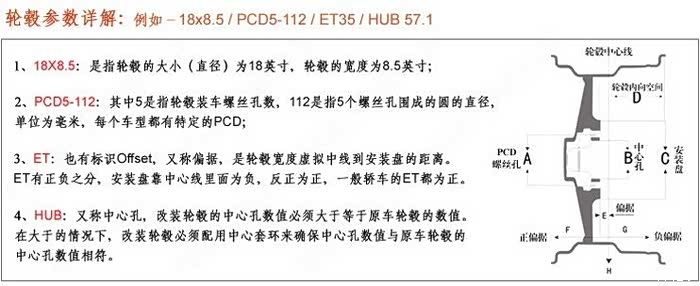

改车我是认真的,发帖子我也是认真的,查询工具还是要说一下的(反正别用百毒),先说改轮毂涉及到的几个重要参数:1、直径(Size),2、轮毂宽度(J值),3、轮毂孔距(PCD),4、轮毂偏距(Offset)[ET值],5、中心孔直径(φ值),6、重量。
1和6大家都理解,2~5对于想改轮毂的盆友就有必要好好了解一下了,之家大神多,我也不敢班门弄斧,给大家抛个砖。
要特别说一下ET值,这个数据越小,可以兼容的制动卡钳也就越大,因为宽度增加了,但也并不绝对,因为还要看轮毂本身的宽度值,也就是J值,这个数据会有两种影响,一是牵涉到轮胎自身的宽度要和轮毂的宽度匹配,另一方面就是要考虑到制动卡钳的宽度要和轮毂兼容,不同的轮毂宽度有建议的轮胎宽度,这个很容易查到。

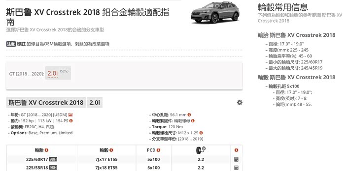

了解了上述参数的含义之后接着就是一一对比一下原厂轮毂和改装轮毂的各项数据了,一开始我以为原厂轮毂的参数很容易查,但事实是不拆下轮子的情况下并不容易查到,在这里我要分享一个查询原厂轮毂数据的网站,只能提供关键字wheel-size,自己动手丰衣足食。
这是我利用工具查询到的原厂数据,很直观对不对。

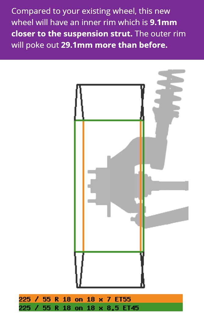

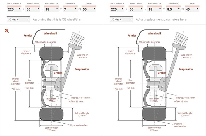

然后再利用其中的另一个工具,对比改前改后的数据,一目了然。
其实在这之前我还利用了另一个工具查询对比,是一款APP,也有网站,关键字Wheel will fit

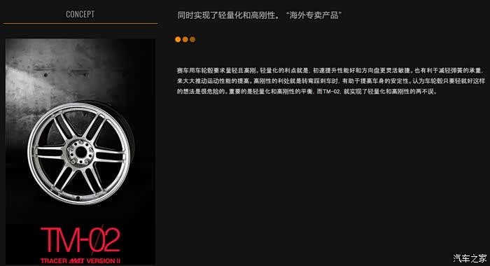

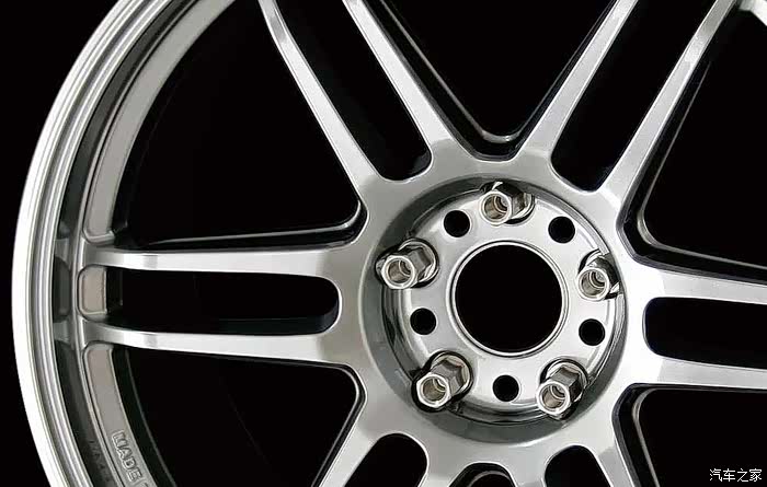

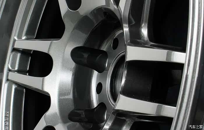

日本著名轮圈品牌AME,是日本共丰集团旗下轮圈品牌,对汽车轮圈的设计有着自身的特色和理念,偏重于近年当红的VIP改装式样,但也不乏偏竞技类产品,其中TM02便是代表之作,深受广大扫把佬车主喜爱。但查资料过程中,发现国内对他的介绍极少,比较冷门,毕竟前面有老大哥ENKEI的光芒所覆盖。

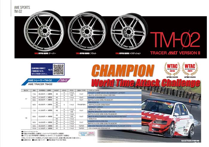

TM02为ENKEI代工,其实AME的轮毂全都是他家代工,采用第二代MAT旋压技术铸造,既保证了强度,又不失轻量化,当然论强度和轻量化,还是比不上锻造。但即使是官方资料,竟然没有标注单颗重量,只能参考前辈老大哥RPF1基本相同的规格,单颗重量为8.6kg,只多不少。
下面引用官方图片介绍

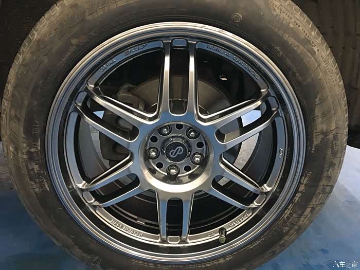

某宝上唯一能找到配套TM02的山寨ENKEI轮毂盖
装车完成,当时新买的螺母还没到,先用着原厂螺母
ET45和8.5J的优势体现,为将来改卡钳留足了裕度,上个大四鲍鱼应该没问题。

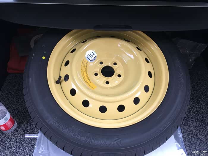

既然是为了减重,一不做二不休,结合自己的用车情况,99%都是在市区,备胎基本用不上,干脆也拿掉。
没错,我是一枚备胎。

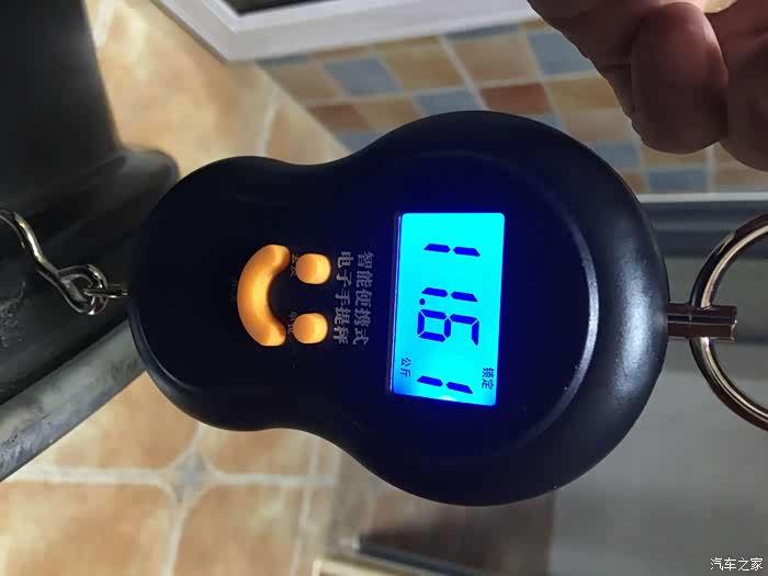

备胎重17.2kg
原车轮毂重11.6kg
换算一下减重的效果,11.6-8.6=3,单颗轮毂减重3kg,换算到梁上就是3×4×4=48kg,再加上拿掉的备胎17.2kg,共减轻了65.2kg!!!!和我的体重相当,相当于抵消了我的重量,换句话说,我开着车在路上跑,相比改前这个状况等于是无人驾驶啊!!哈哈哈哈哈哈吼吼。
