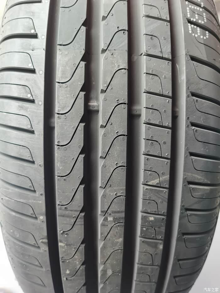

至于,我选择了什么品牌?我并没有选择原厂固特异的F1,而是选择了倍耐力的P7。原因是倍耐力的P7侧壁厚度很好,据说是普通轮胎厚度的两倍。追求性能的扁平胎,侧壁比较薄,5000km左右的时候,30km/h的速度过了一个10cm高度的坑,侧壁破裂,轮胎报废,补不了,只能换新胎。车友们也经常在说,上个马路牙子都能把轮胎磕破,所以我的选择尽量保守点。

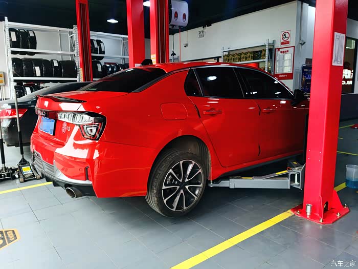

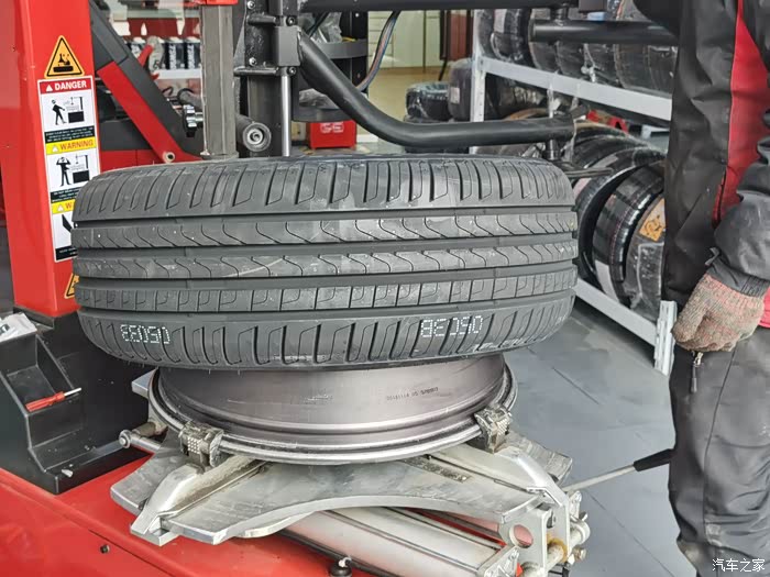

D轮胎的安装:
到了这一步,说明轮胎已经选购好了,基本上也就不太有问题了,因为大多店铺都是包安装的。即是是小师傅,安装轮胎是基本功,里外啊胎压啊什么的。某虎还会送气门芯。
这里要注意的有以下几点:
1胎压。轿车的胎压、SUV的胎压不一样。汽车胎压在2.3~2.5之间都是正常的。如果满座的话,胎压调到2.5左右比较适合;一般两人的话,胎压数值在2.3也是正常的。如果实在搞不清,打开主驾驶的门,看B柱上的建议胎压参数就可以了。一年四季的胎压也不尽相同,夏季气温过高,因为热胀冷缩的原理,轮胎胎压需要下调才能保证安全。冬季气温过低,则需要上调胎压值。这个数值的调整都在0.1至0.2之间。
2充气方式:横着充还是立着充?在门店换胎的时候,以为小师傅给换的轮胎,轮胎立着充气。当场就被骂了。后来查阅资料的时候才知道,立着充气,轮胎可能会由于操作不当而爆炸,所以,尽量离远点儿。具体是不是这个原因,不能判定,也有横着放爆炸的案例,但是,离远点总没错。
3动平衡:必须要做!新胎+新轮毂也不能保证不需要做动平衡!更何况时使用了多年的轮毂呢?!剐蹭不会少吧,形变不会少吧!为了保证安全,动平衡必须要做。
真实的案例:4w公里不到的时候,高速上以100km/h的速度行驶,方向盘抖得厉害,明细那不正常。下高速后赶紧送到修车店,重新校正了前轮的动平衡,问题解决!
4四轮定位:价格也不贵,大概100块钱,如果负担得起,还是做做会放心点。这主要还是影响车辆行驶过程中的稳定性,不稳定可能会导致车辆跑偏,轮胎磨损程度不一定等等。做完四轮定位,一定要让修车师傅带着出去转一圈,确定是否有问题,有问题要及时解决。这是个技术活+精细活。

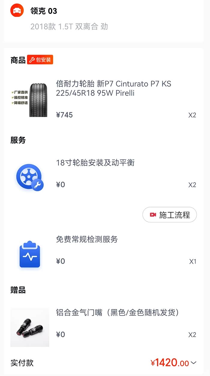

最后,直接上订单:倍耐力轮胎 新P7 Cinturato KS 225/45 R18 95W Pirelli。价格710元/条,包含安装费和动平衡费用,赠送铝合金气门嘴以及轮胎保险。
