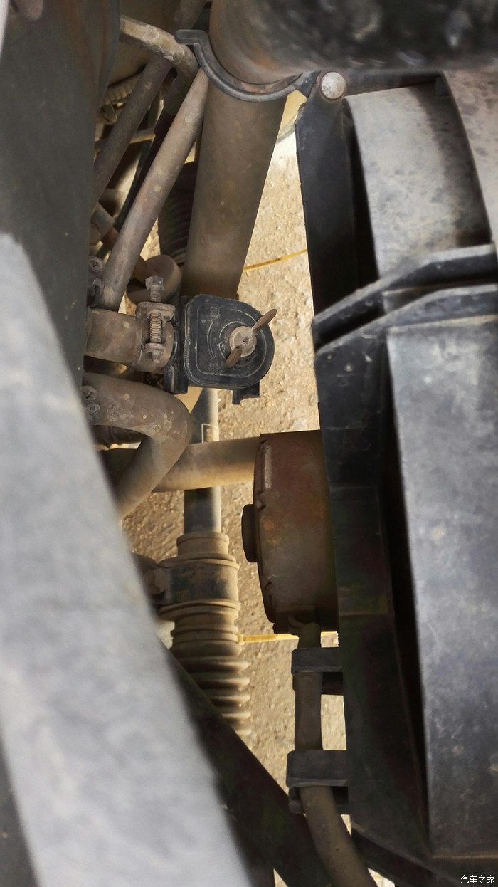

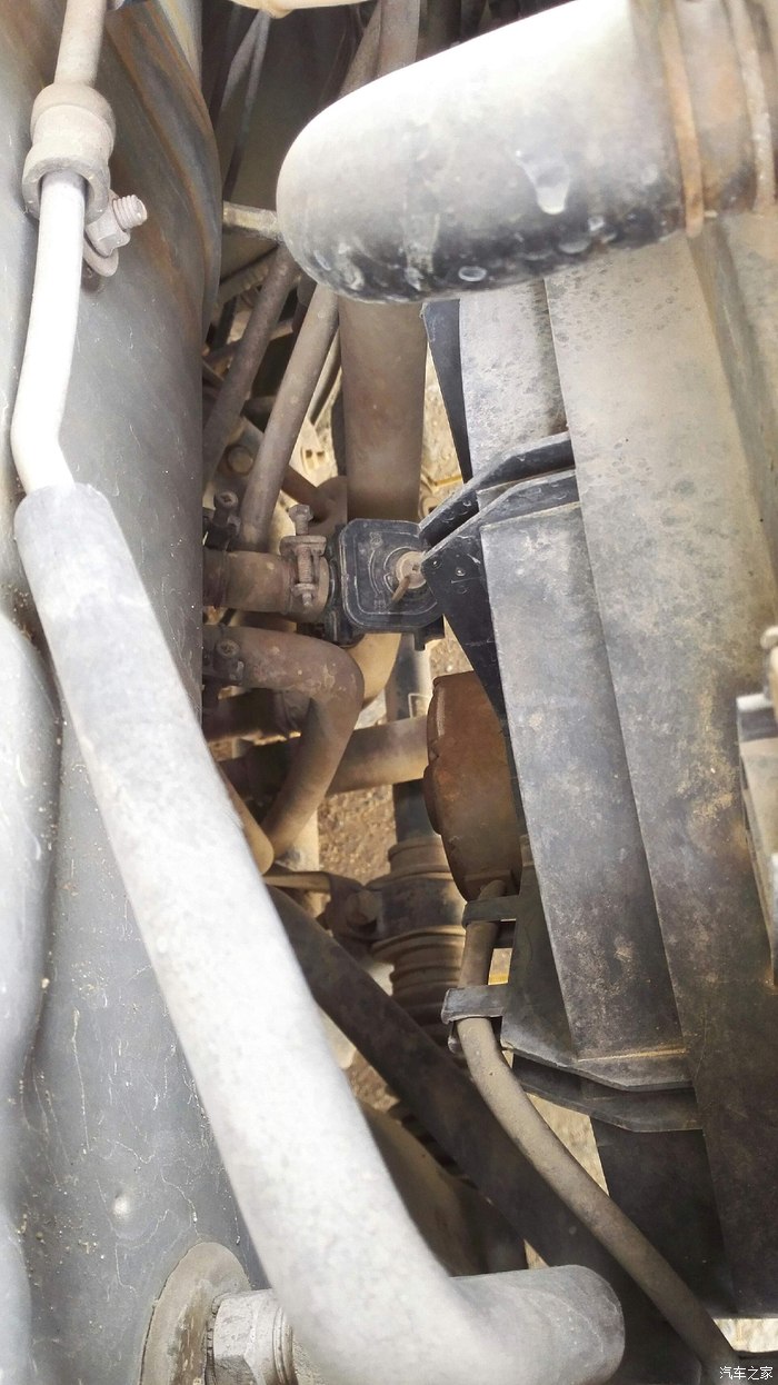

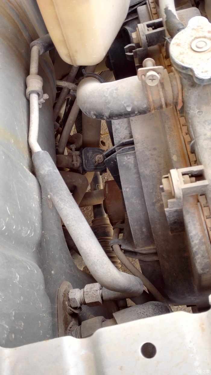

五凌之光有暖气开关吗?在什么地方?现在天气热了,听说有个暖气开关,把它关了开空调多好一点!有人懂的发个图片!谢谢!
爱你每时每刻 2015/04/15 17:25:23 发表在 沙发
发动机水箱后面,现在开,把按钮往另一方向关,还是看不出来,从驾驶室找过来,有一根水从暖箱过来,就知道是那一个
青春唱首歌 2015/04/15 19:31:38 发表在 4楼
有的。楼上说的对的,现在天晚拍照看不到,明天拍给你看,在水箱后面。有一个可以拧的阀门。

青春唱首歌 2015-4-16 13:16:48 发表在 14楼
