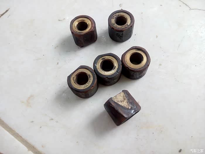

这个是普利珠磨损严重。
已经有一些快磨损到金属部分了。
有一颗已经把铜的金属给磨平了。踏板车传动真心太娇贵了。我也是教程把车子当越野玩。磨损严重。

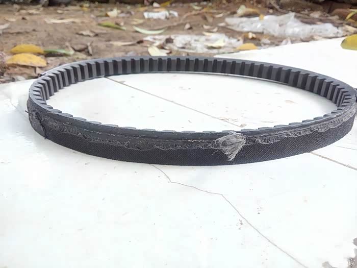

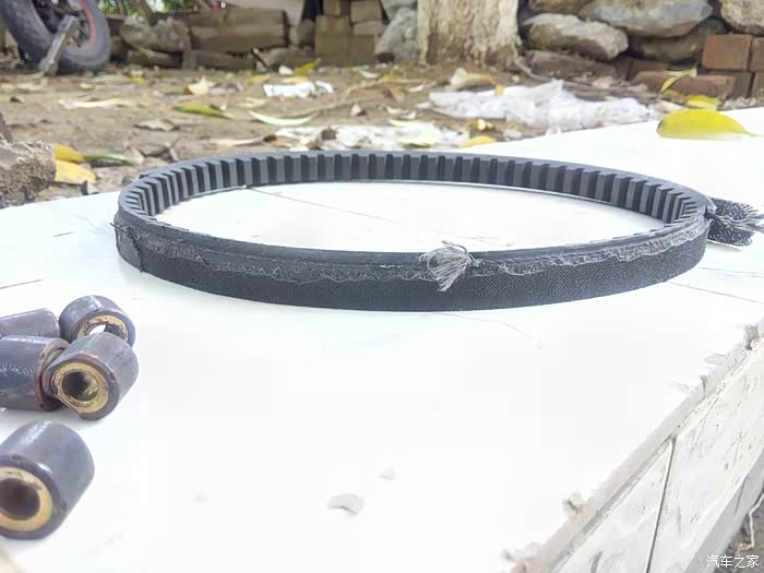

这个是皮带 明显已经断了一节
外皮已经脱落
国产的三星皮带 这个皮带我也是经常暴力驾驶。爬山 走越野泥路。难免教程打滑。正常使用一般最少是能走2W公里的。
皮带踏板车 被当越野车玩1.2W公里挂了

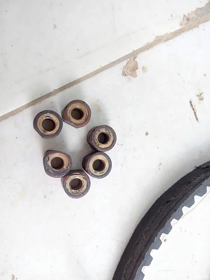

几乎要断了,一天晚上出去拉急速 突然听到啪啪啪响,我以为是拉缸。最后发现发动机没事。第二天拆传动发现 皮带要断开了。

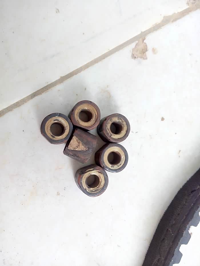

普利珠也是磨损严重。
踏板车的传动真心太脆,要是能用上汽车级别的就好了。
踏板车 真心不易高负载行驶,比如负载爬很陡峭的坡。

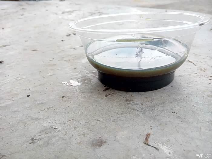

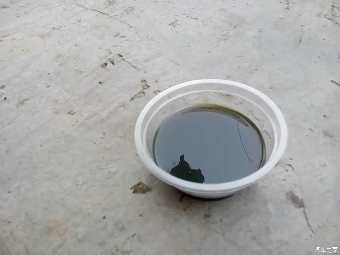

这个是1W公里换出来的齿轮油。
已经黑了,都是一些铁碎的粉末。齿轮油可以1W公里一换都没有问题。这个我自己已经实测过了。以前2000公里换过 齿轮油很干净 5000公里换还是很干净。齿轮油只要发动机的密封性好 1W公里一换是没有问题的。
