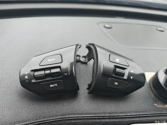

原车的多功能按键左边不带蓝牙、右边不带定速巡航
按键我自己在某宝了买的,进口车配件是贵,大多都要900左右一套,对比了好几家最后在一家以780一套成交。也可以单买定速巡航那一边的,但是我看左边磨损也很大就一狠心两边一起换了,这里有个伏笔,等下给大家一个惊喜。

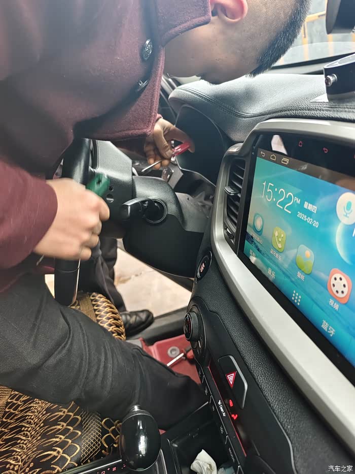

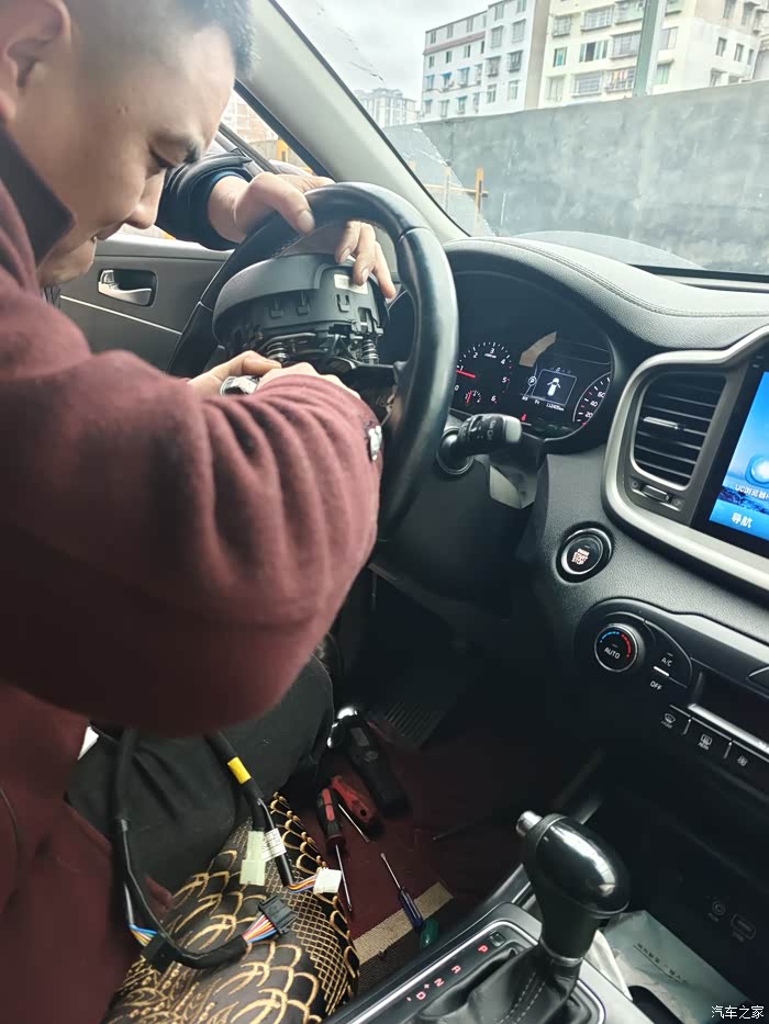

师傅在拆气囊
气囊是弹簧式,只要在方向盘后面三个孔的位置伸进去找准弹簧顶一下就开了,这一步只要是修车师傅都会弄。气囊拆出来就好拆按键了,然后把买来的按键对接插好就OK了。

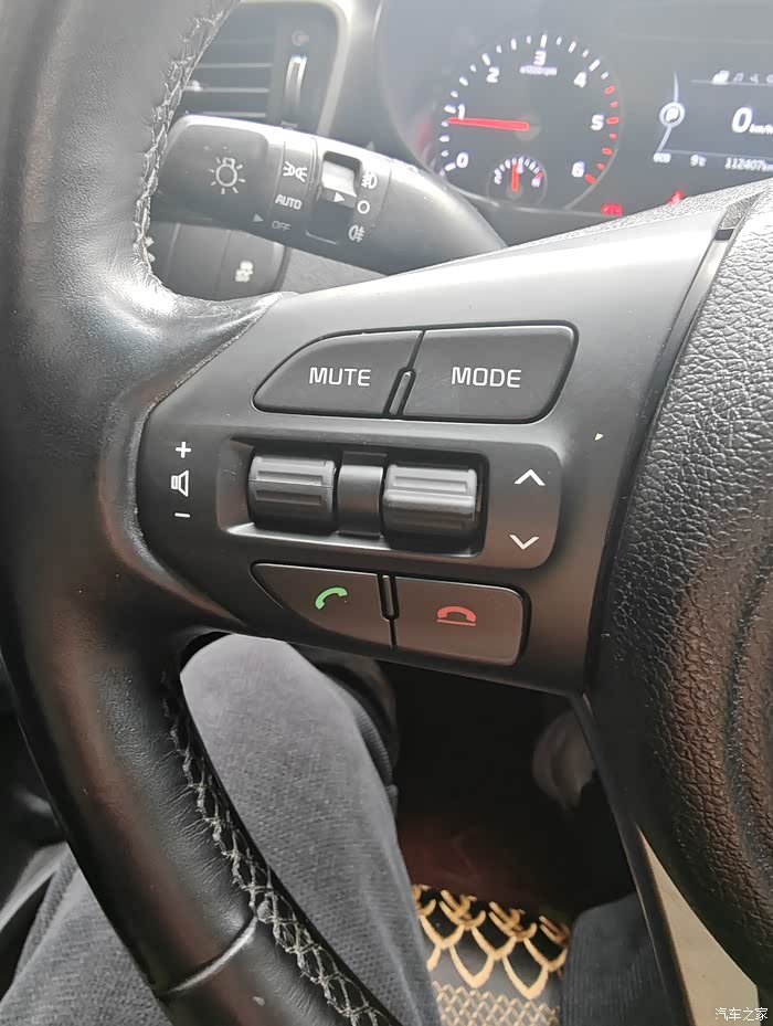

完美装车

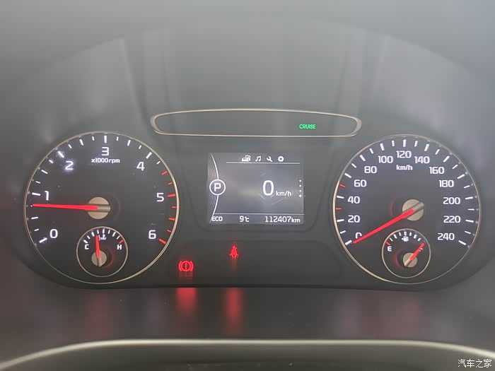

看液晶屏上面那个绿色小灯亮了就能用定速巡航功能了
惊喜是什么呢,原本我看到论坛上说如果要实现蓝牙功能的话必须要破线什么的,我之前就是因为左边磨损有点严重才一起换的,所以我就用原车插头插上了,反正蓝牙有没有对我来说无所谓。但是!但是!后来我按了试一下,居然蓝牙功能也实现了!真的是惊喜呀。
所以索兰托定制版是有蓝牙和定速巡航的,如果开定制款的朋友有这个需求的话可以一试。
