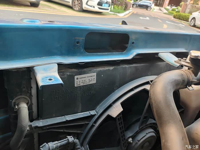

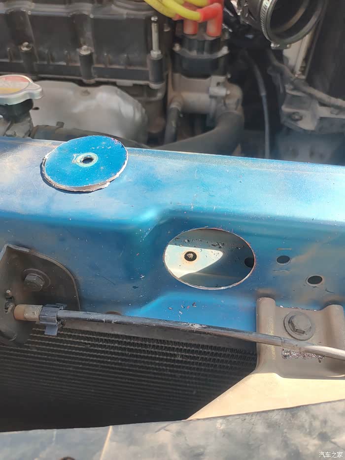

最终考虑横梁开孔,正对进气口右边正对5cm开孔。
这套进气结构真的限制发动机性能,虽然说能对发动机保护和进气干净有帮助,厂家估计认为这样子能让发动机质量稳定性提高,却牺牲驾驶动力体验上,太保守。

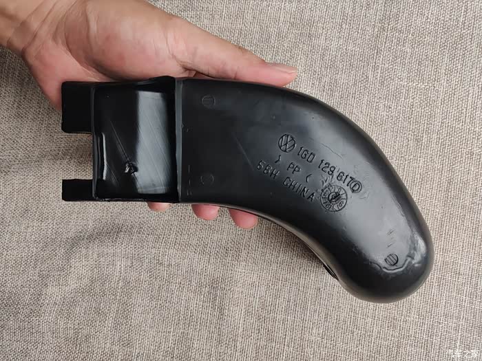

考虑主动进气提高效率,找了两个喇叭口看看能不能引流撞风进气。
但是最终因为空间、拐弯角度都不理想放弃这些进气引流口。
先开孔吧,开孔其实也是提升一个步入,开孔为5cm,需要开孔器需要延长杆才能适合施工。
最好家里有手电钻,不然只能找外面的处理。
其实操作不难,主要是工具。
割下来觉得又心痛但又兴奋,毕竟动梁不是一个小事。这个横梁刚才还挺厚实。

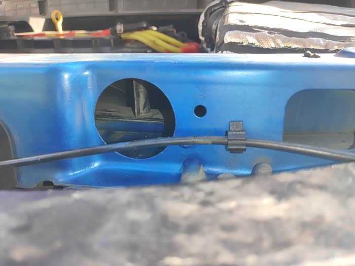

开孔后用锉刀打磨一下边缘瑕疵,清除铁销,然后补漆。

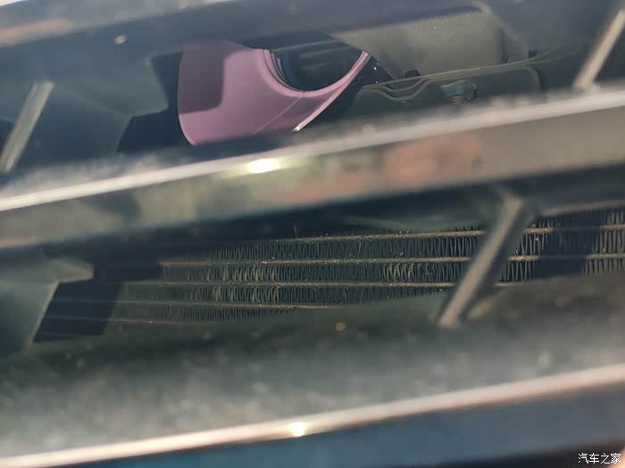

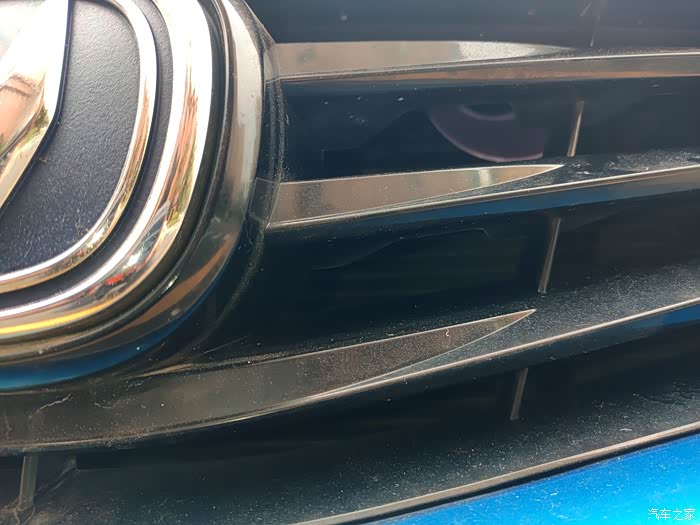

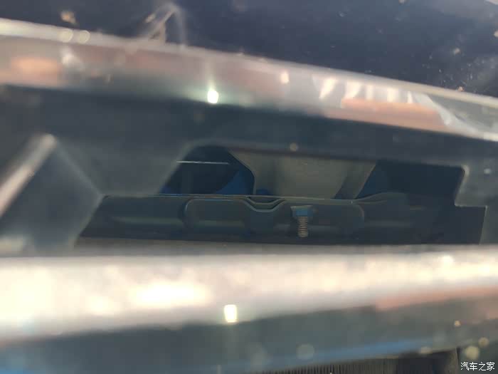

最终效果,可以直接看到进气口。

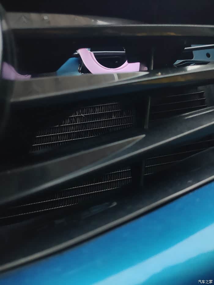

进气格栅往上也能看到进气口,还是做一个引流铲就最好。格栅最上层封闭位置有打算打开清除掉,可能只能能提高5%进气效率,但是进气修改每一个点提高5%就不止5%。

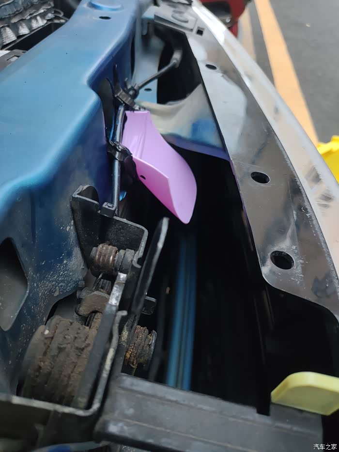

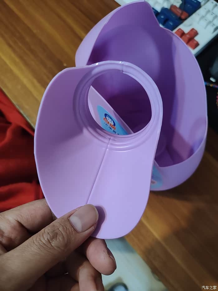

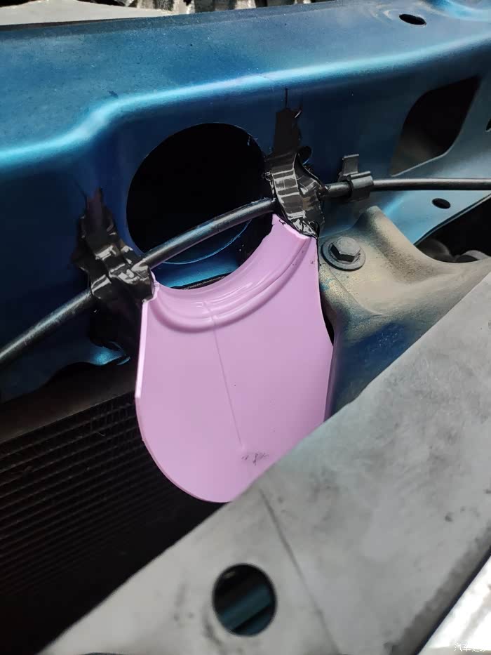

导流铲用了洗衣液瓶改造,毕竟没有定制和成品可选,只能自己diy。
由于安装角度问题,导流铲修正好几次造型,最终只能这么改,如果有更好的会考虑再改。
长鹿中性玻璃胶固定,这个胶粘度、韧性、抗拉强度、耐腐耐温都比较好。进气管改造都是用这个4-5万公里一点问题都没有。

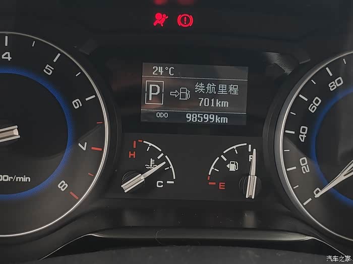

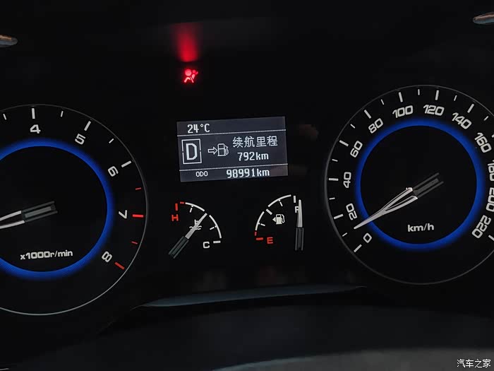

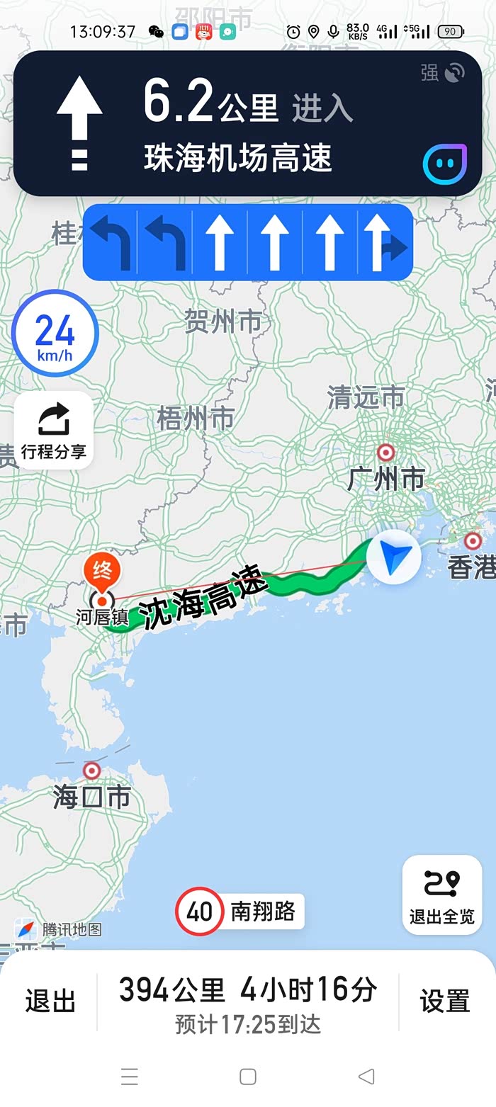

高速油耗测试,测试前加满油,加油跳枪停加。
开空调跑了394公里,其中后端村路有50多公里,再加油为23.5升汽油,加油前续航油针还有一半以上。
