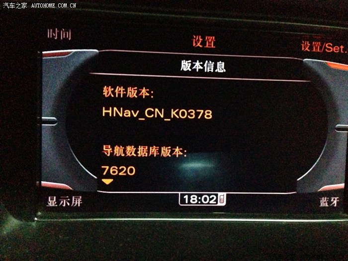

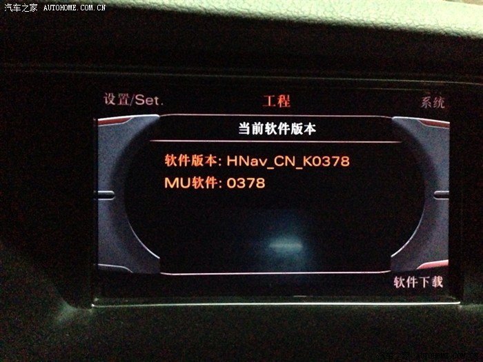

为祝贺自己导航地图成功升级成高德2012年春季版(7620版本),固件升级成0378版本。分享其他奥迪车主,自己亲测。
本人是先升级的固件,后更新的地图升级包的。

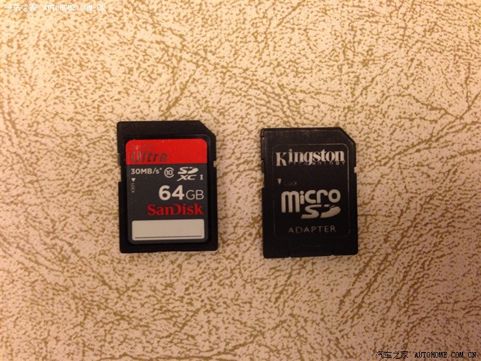

1、提前准备两张SD卡如图;
一张32G(我的是64G,佳能5D3上用的,如果64G的无法查看,记得先用电脑选择Fat32格式化,否则MMI可能无法读取文件,格式化SD卡,格式化后用于拷贝地图文件)的和一张2G的SD(用于升级固件),两张卡分别放入A4L MMI的SD1(地图升级包)SD2(固件升级包)卡槽中

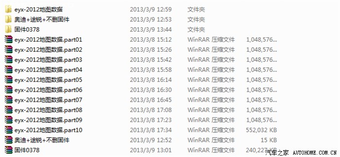

2、下载我提供的115硬盘的地图文件和固件升级包,并解压缩(如图)
3、将 <奥迪+途锐+不删固件> 文件夹中的所有文件复制拷贝到<eyx-2012地图数据>文件夹中,替换相同文件。

6、升级过程比较漫长将近2小时,结束升级后会重启导航的,最后在设置中可以看到自己版本。祝大家升级成功!
