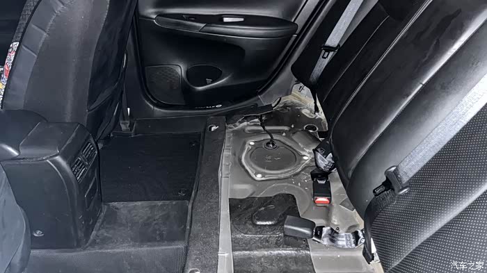

6月份突然连续下大雨,在开车回家途中,ABS灯突然泛黄,心里一紧拐进某连锁维修店。师傅掀开驾驶座脚垫那刻——积水漫过轨道螺丝,后排地毯踩下去像挤海绵!“老哥,你这驾驶舱能养鲫鱼了!”师傅打趣道。“全拆晒干+查漏,1000块不包配件,你看旁边那边也是漏水的”我顺着师傅手指的方向一看,我的乖乖,又是一台轩逸。忘记说了我的车型是2014款1.6L无级XV尊享版轩逸,已经是10年的老伙计了。
转去熟识的修理厂,师傅好心免费疏通天窗管、拆了座椅晒两天。取车当晚又下雨,第二天摸座椅底下——居然又湿了! 二次返厂,师傅用高压水枪冲洗,查空调排水管愣是找不到漏点(因为主驾那边都是湿的,所以查不出来漏点)。人家没收钱,我实在不好意思再麻烦他,咬牙决定自己来当这个郎中,我还不信治不好了,漏个水又不是绝症。

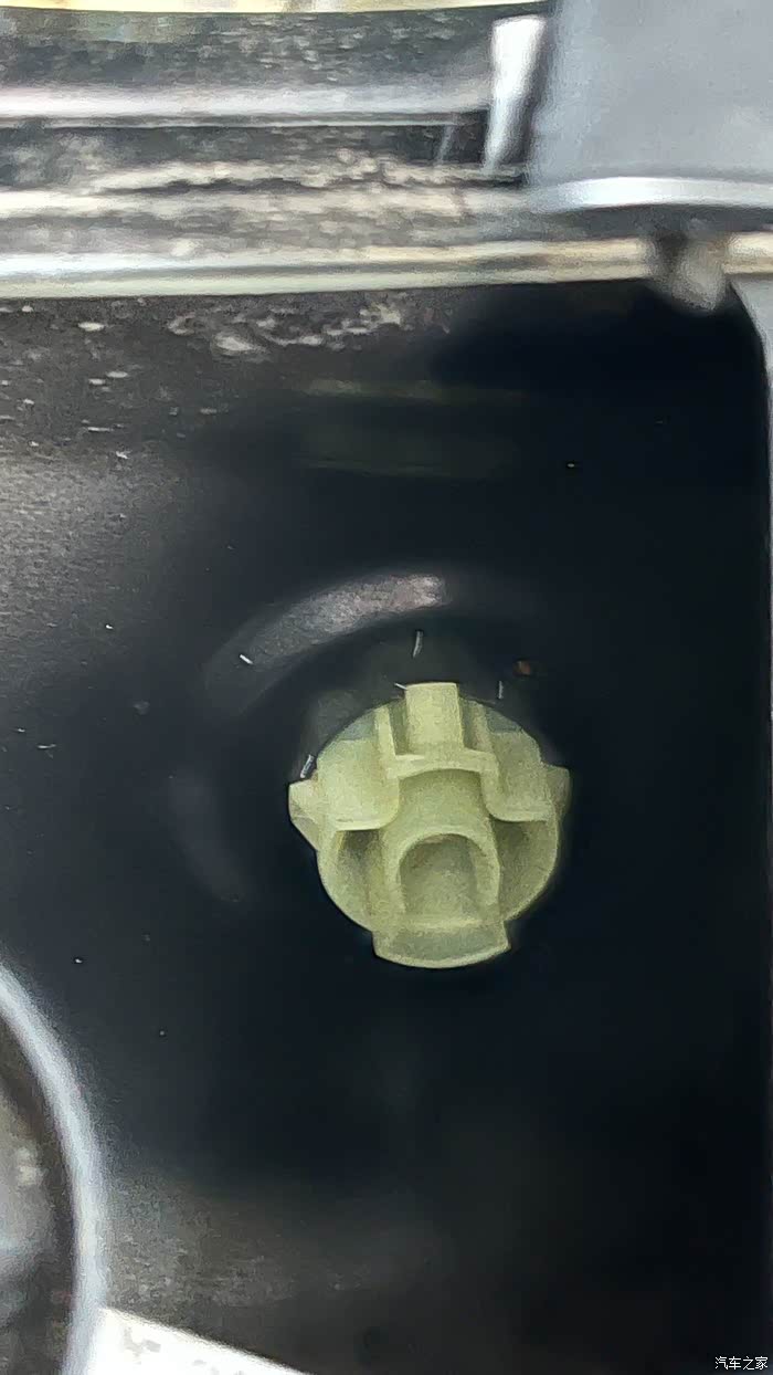

1. 天窗排水管——主驾侧暗藏“夺命直角弯”:疏通刷捅出淤泥,拆掉集雨板,伞状卡扣直接钳碎扔掉(这反人类设计!)

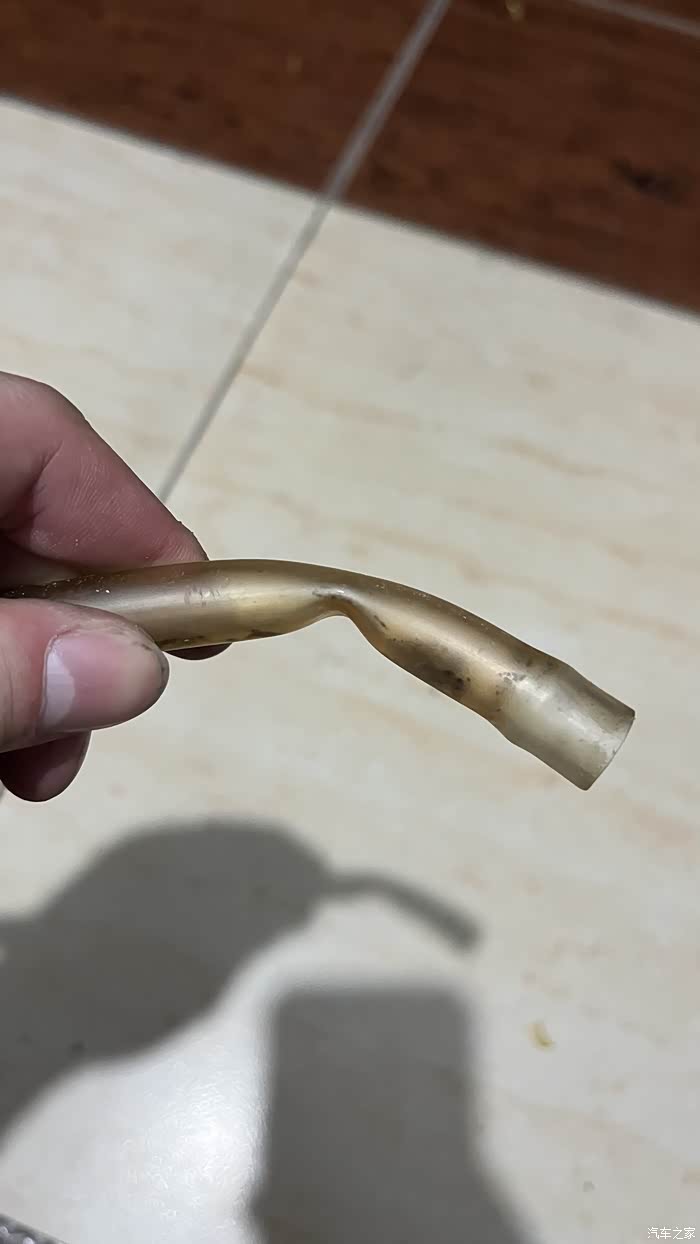

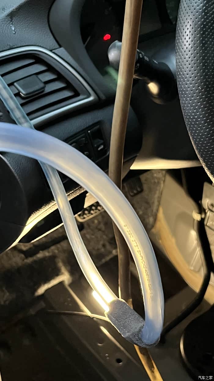

主驾侧:刷子捅到A柱下端卡住了!手从方向盘下面钻进去摸——排水管老化成直角,折住70%!
老化成这样稍微来点叶子就会反水进驾驶室
解决方案:网购改良直通软管,拆A柱饰板有门道:. 掰开饰板顶缝 → 2. 尖嘴钳夹住绿色卡扣 → 3. 旋转90°解锁! → 4. 向上提拉
我是副驾前面那个旧的原来,因为这边够不这,排水管也没折死,就在前面打了防水胶

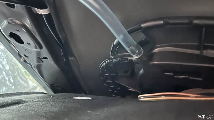

这是网上买的新的改良的卡扣
换前面排水管
2. 尾箱备胎舱——1cm深“隐形水库”拆后座时顺手一摸备胎槽,积水足1cm深!(之前从来没有关注过后备箱,下面的底板从来没掀开过)

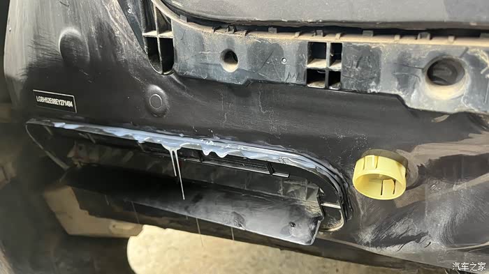

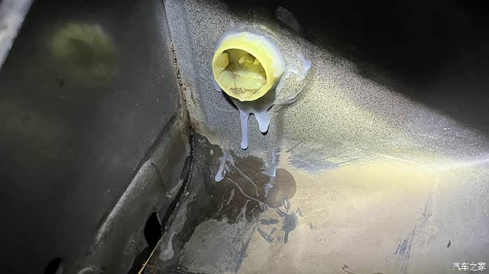

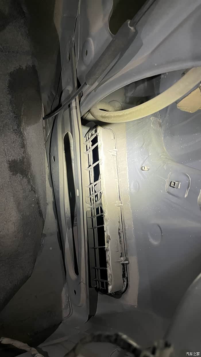

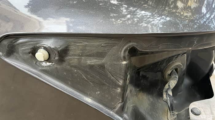

用水枪对着尾灯缝隙淋,发现水从尾灯尖角和排气阀缝隙渗入,果断拆掉尾灯(打胶封死!)拆掉后保险杠,排气阀胶圈上部打胶填充
尾灯卡扣打胶

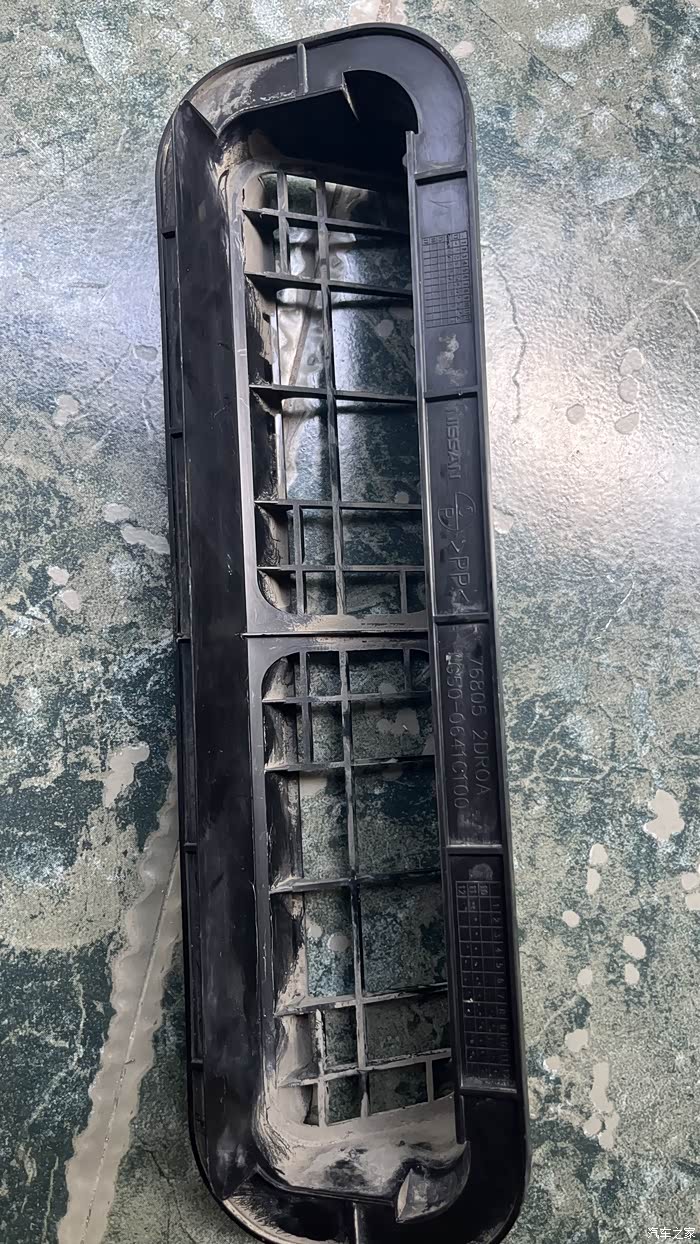

这就是排气阀,上面缝隙太大,水从车灯留下来进后备箱
拆下来洗干净,两篇橡胶隔档片已经没了,我自己用蛋糕盒子上面的透明材料自己做了2个打胶站住了
上面打胶,做的透明的两片只打了底部的胶,车内外气压不一样还是能正常联通,隔挡片免得蛇这类动物跑进去了

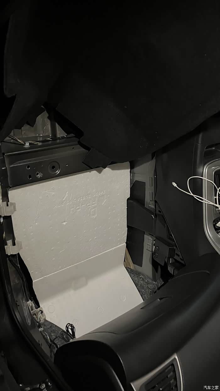

都装完了,只剩一个后垫子了,一个人弄实数不好拍照。各位看官将就点
维修完毕,开始装回去
