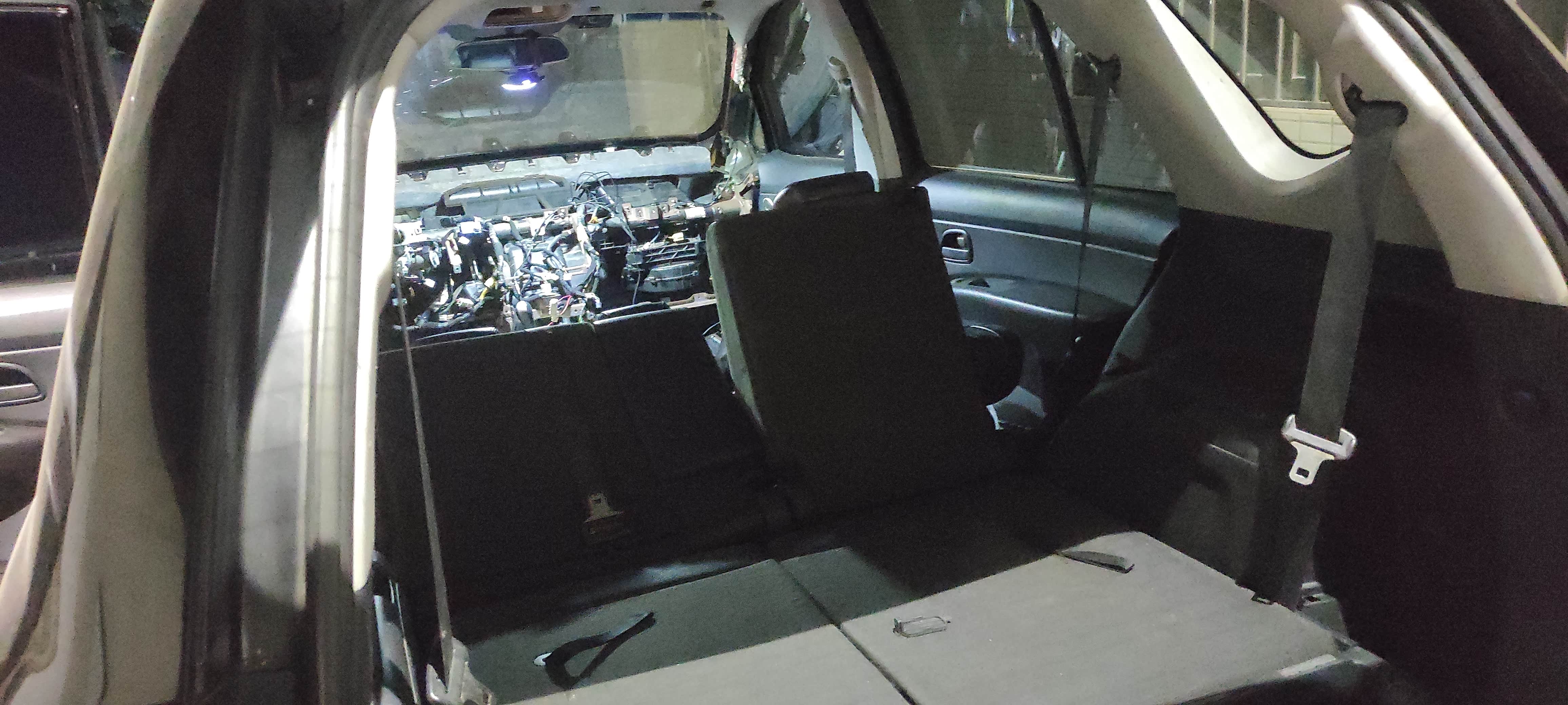

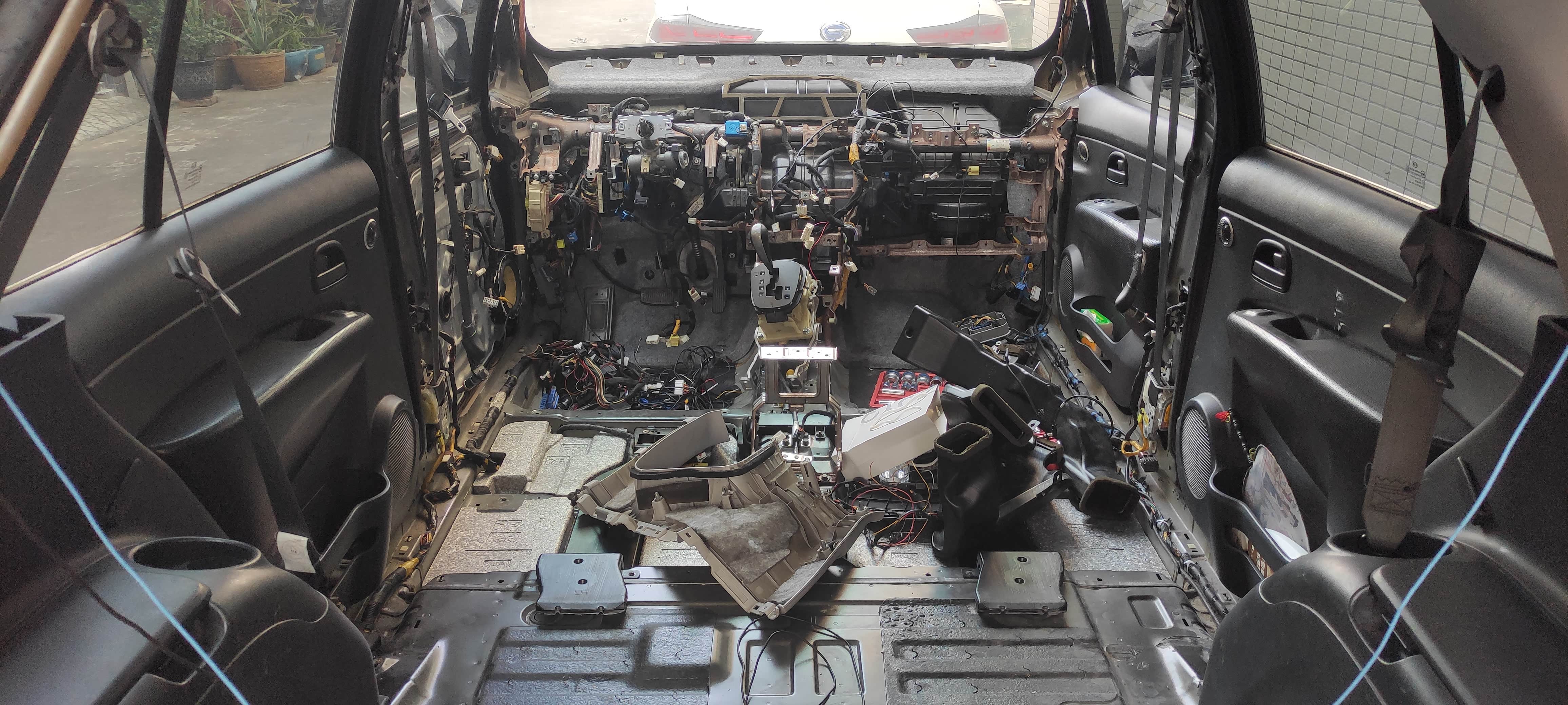

自己的是七座标准,朋友的是七座豪华,他的准备报废,捉紧时间把豪华的乘员仓全移植到自己的车上,包括全部座椅,饰板,气囊气帘,自动空调,仪表线串,车身线串。

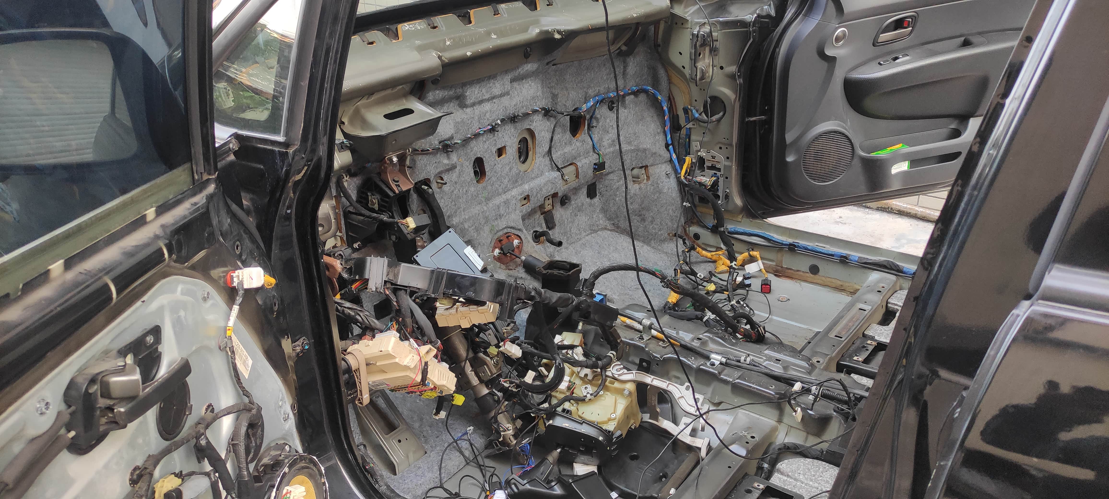

现在还有问题仍未解决,由于发动机仓没动过,估计是标准版比豪华版的机仓线束少了线,现在加热座椅没反应;另一个问题是由于当时时间紧,两前门线串没有对调,现在后视镜一键折叠用不了(后视镜折叠电机已安装,已引线出来,控制开关也装了,就不知道引出的这几条线与车门总线母头的哪几针连接)
