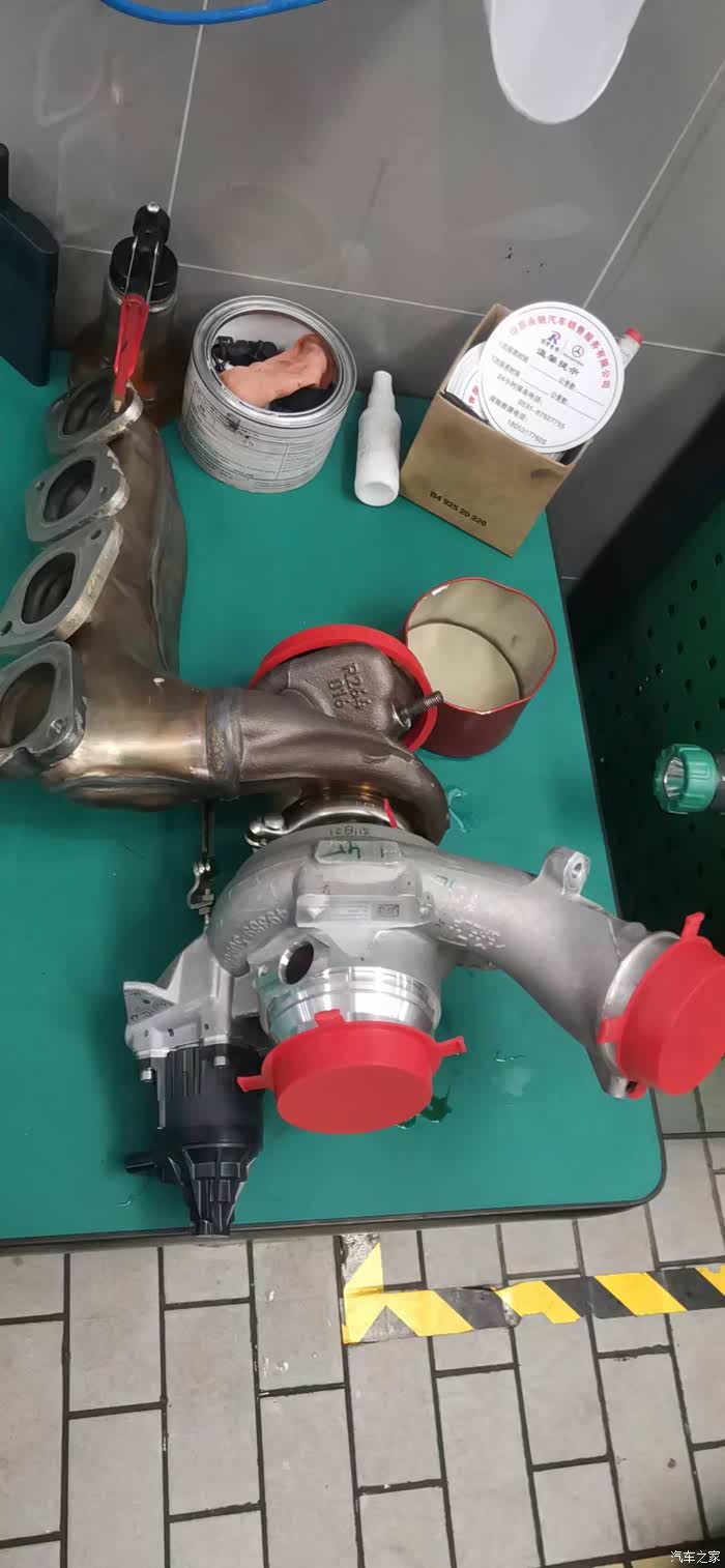

为什么涡轮增压器会出现啸叫
       各位车友尤其是19款-22款GLC的车友,大家是不是有很多人被涡轮增压器啸叫所困扰,那种呜呜的吹哨声让人心烦意乱,有时候连音乐都遮不住,有些车友更换增压器后仍不能解决,其实这种啸叫并不是增压器出现了故障或者设计缺陷,而是所有涡轮增压车都有的现象,关于这种现象的解释,我在其他帖子里找到了,现在引用一下:

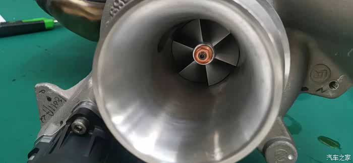

       涡轮的进气端,高速旋转的涡轮把气体吸入涡轮叶片中间,然后靠高速的离心力把气体甩出。每个叶片经过出气端的时候都会甩出气体,这样在管道内形成疏密相间的纵波,每两个密波之间的距离叫波长。当涡轮的转速一定时,波长与空气流动的速度有关系,当气流速度快时,波长变长,当气流速度慢时,波长变?波长?的发出的声音尖,波长长的发出的声音低沉,当急加速踩油门时,由于发动机带?档位,发动机转速不能立马提高,所以活塞吸气的频率比较低,这时候深踩油门产生的高压气体把涡轮转速提高,但?进气管道内的气体不能?快被吸入发动机,造成进气管道内的气流速度较低,这时候在进气管道内由于涡轮压气产生的波长较?,声音变尖,形成口哨声,随?汽车速度变快,发动机转速也上来,气流变快,波长变长,声音变低,最终被发动机掩盖, 这就?所谓的?普勒效应。通过以上分析,我们?解到,正常的涡轮,在急加速时应该能够听到涡轮的口哨声,但?有些车主没有口哨声,可能?涡轮由于油腻或者装配问题,在急加速的时候,涡轮有阻尼,达不到产生口哨声的转速,但?当深踩油门一会后,涡轮转速上来?,这时候发动机转速也上来?,就不产生叫声?,所以有涡轮口哨声说明涡轮润滑?,响应速度快,这就?为什么有些新车开始没有口哨声,后来有口哨声,再后来就没有?,主要?新车装配完毕有摩擦等阻尼,涡轮启动慢,经过磨合后,阻尼变小,使用一段时间后,油泥积碳产生阻尼,又听不到口哨声?。所以有口哨声?正常的涡轮声,英语叫Turbo Whistler。 只要不产生尖锐的叫声(可能涡轮旷量?,摩擦到外壳)都算正常的!
GLC使用的涡轮增压器,三菱重工生产。
高压空气通过高速转动的涡轮扇叶产生高频啸叫。
涡轮啸叫声分析及隔音施工

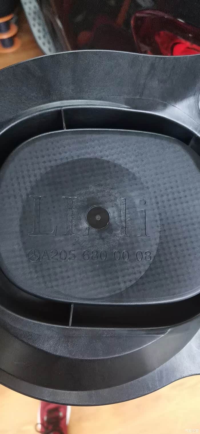

首先,啸叫声是从发动机舱传入车内的,传播途径无非就是:防火墙,轮拱,前排地板,防火墙隔音是大工程,施工复杂、风险高、价格高,经过测试和分析,最终决定做轮拱,前机盖和前排地板,具体操作见图,同时改音响,更换低音喇叭以获取更好的声场和音效,拆除过程中发现驾驶位喇叭安装处居然是一个塑料壳子,奔驰这减配真的让人无语。

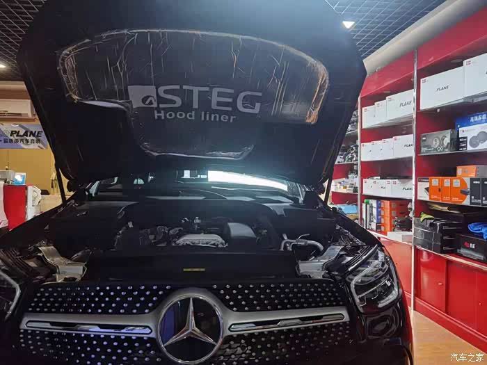

前机盖隔音,一层止振板,一层隔音棉,周边全部用防火胶带进行密封,原车的黑色隔热棉直接舍弃。

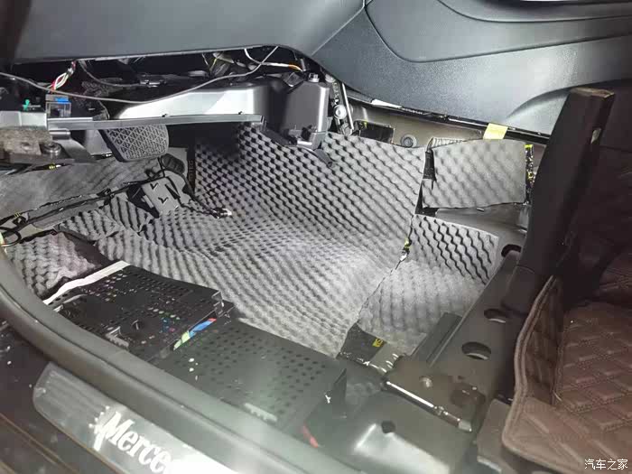

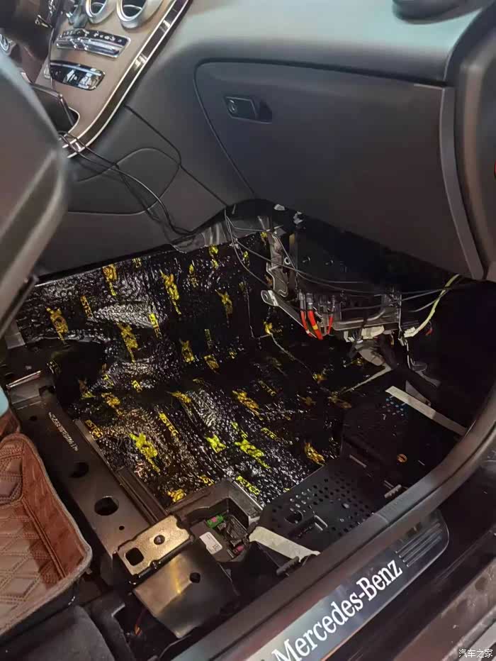

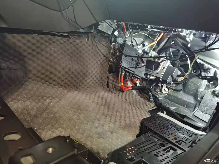

地板隔音。
同样是一层止振板,一层隔音棉。

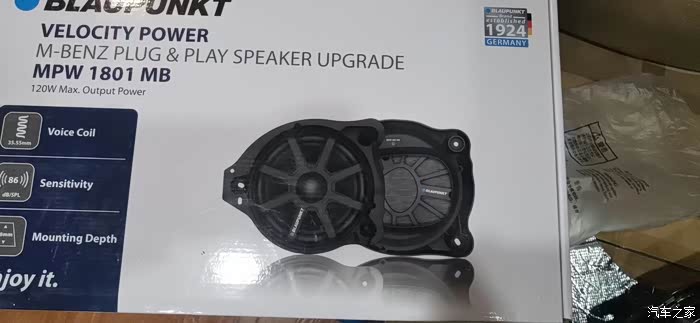

升级低音喇叭
喇叭位拆下来的空壳子。
升级一对低音喇叭
