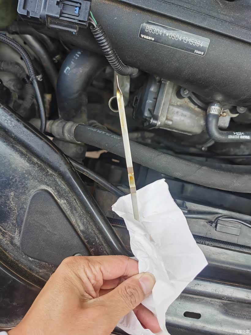

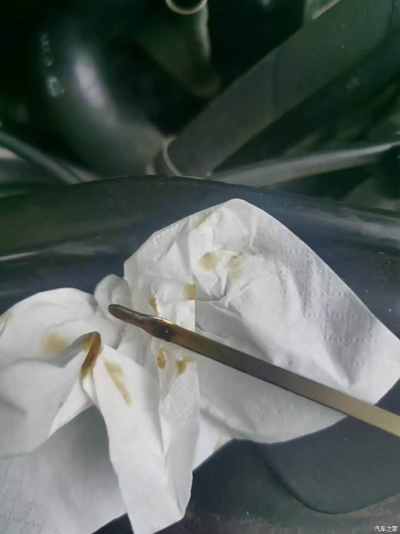

但是想想一年怎么都还是换一次机油吧,加上之前机油尺拉出来一直有油泥,感觉机油还是有衰减了,而且这一年这车也各种小毛病折腾不少了,特别之前的机油是刚买回来,在修理厂整备的时候换的,当时修理厂推荐的啥日本牌子的机油,我懒得再去外面找地方弄,就直接让他换了,虽然修理厂说是什么好货,但用下来总感觉跟老沃尔沃不是那么匹配的样子,想来想去,

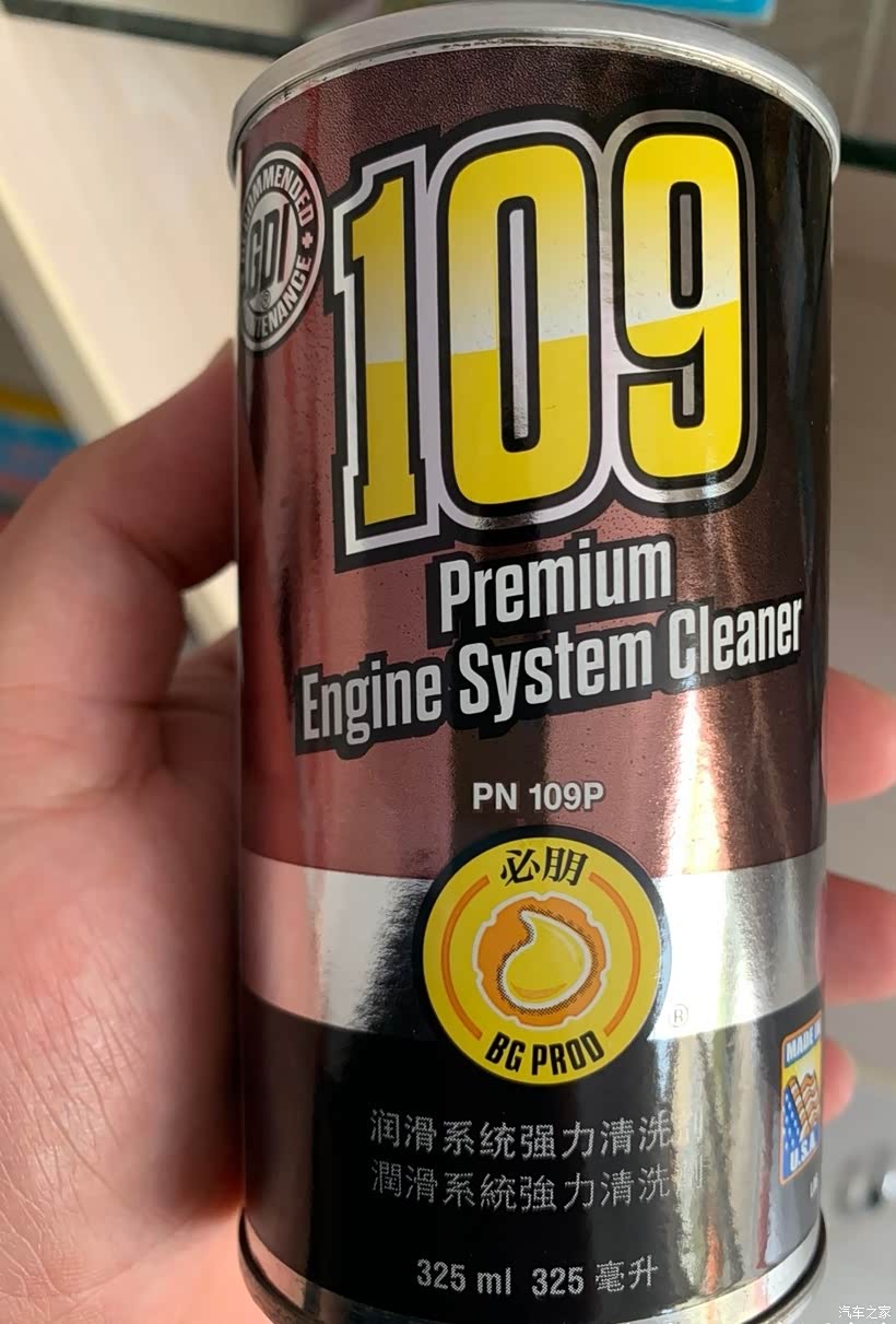

,还是勤快点做一次小保养吧,因为油泥实在厉害,机油尺拔出来都上面一坨油泥,所以清洗剂一定要用的了,大家都说bg109好用,那必须先买上

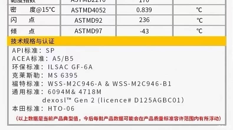

然后机油我用的欧版灰壳牌5w30的
,沃尔沃发动机要求符合a5b5的30机油,本来想买个国行超凡喜力,结果在京东天猫找了一圈国行的壳牌超凡喜力30粘度的机油都没有看到有符合a5/b5规格的卖,我的发动机烧机油情况也不明显,暂时也不打算用40粘度的机油,只好买个欧版的ahl_吃惊

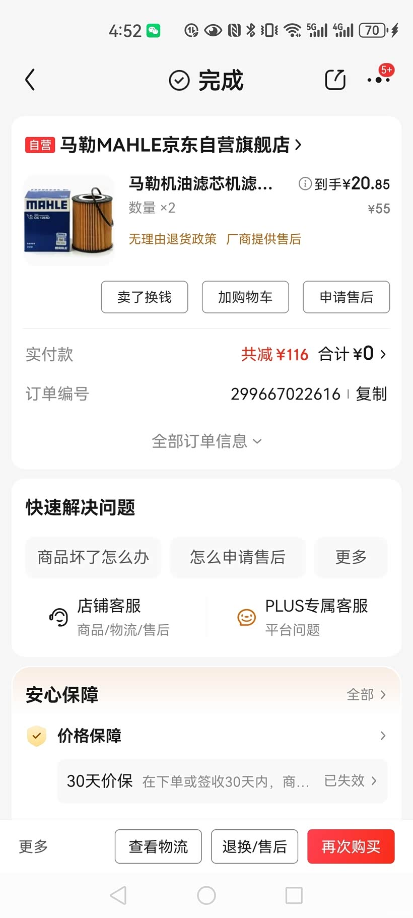

机滤自然是京东买自营的大品牌货了,不管好坏,起码不会出大问题~ahl_微笑
活动要买两个才打折,干脆一次买两个加起来还不到50块…ahl_微笑,

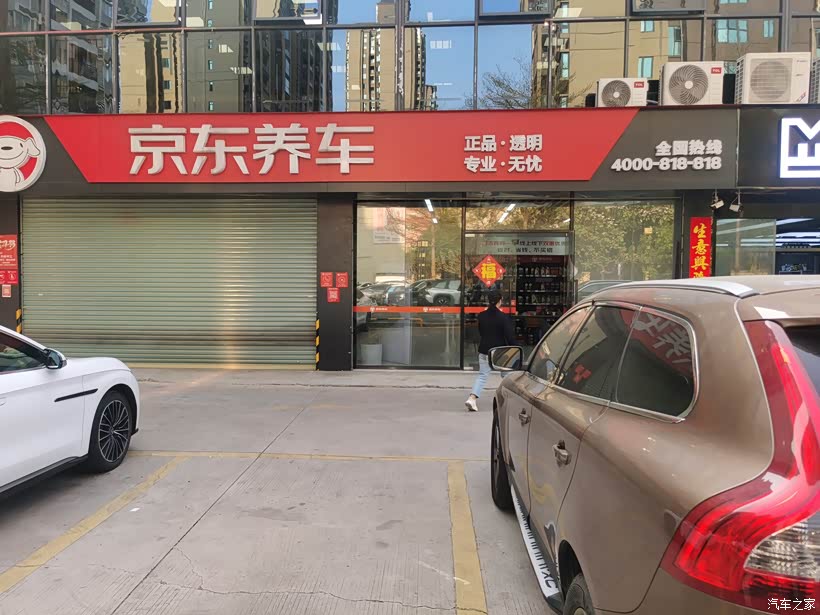

既然在京东买了机滤,刚好我家门口就有一个京东养车~干脆也在京东养车买了个更换机油服务,标价五十跟路边店一个价,但是用券搞活动的时候下单四十这样就能搞定ahl_偷笑ahl_偷笑
东西都都到货收齐了,刚好周末出太阳,天气好,想着趁着周末中午人可能少点,就约了去门店,12点半问的时候还没说没啥人,结果去到才发现大家都这样想…一堆人等着,干脆自己先加了bg109,先怠速清洗十几分钟再熄火。
还好离家不远,熄了火把钥匙交给工作人员,直接先走路回家睡觉,睡一觉醒来,工作人员才打电话来问我要不要做啥清洗啥的,我车才搞个除积碳没多久,pea添加剂也基本没停,推荐的服务一个都不用,慢悠悠的走过去发现已经换好了…拔了机油尺看了看应该是新机油了

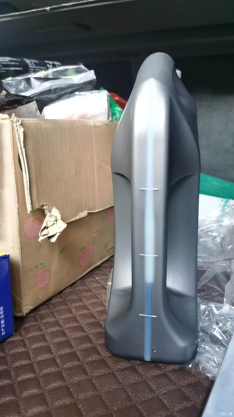

机油尺到上限了,但是找工作人员把剩下的机油拿来,看了下,居然还剩差不多1.5升的机油,
看来之前放的时候,还是放的不够彻底啊…
