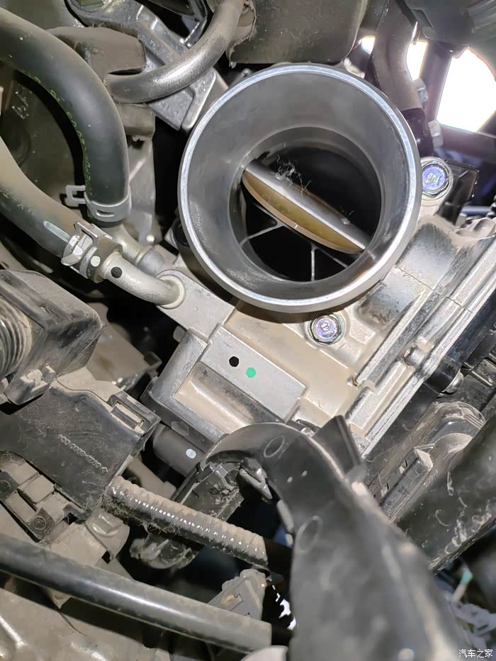

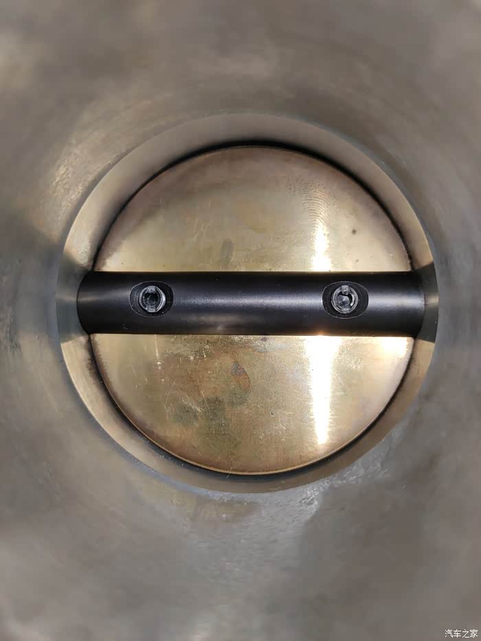

奥德赛RB3,K24Z2发动机,因为清洗了节气门,怠速高,顿挫,网上查找节气门复位方法,首先尝试断电法
没有成功
断电匹配失败,启动后怠速确实可以降下来700左右,但一踩油门,就恢复高怠速了1000+了,
依旧顿挫,也可能是没严格按照方法操作,然后决定买HDS线。

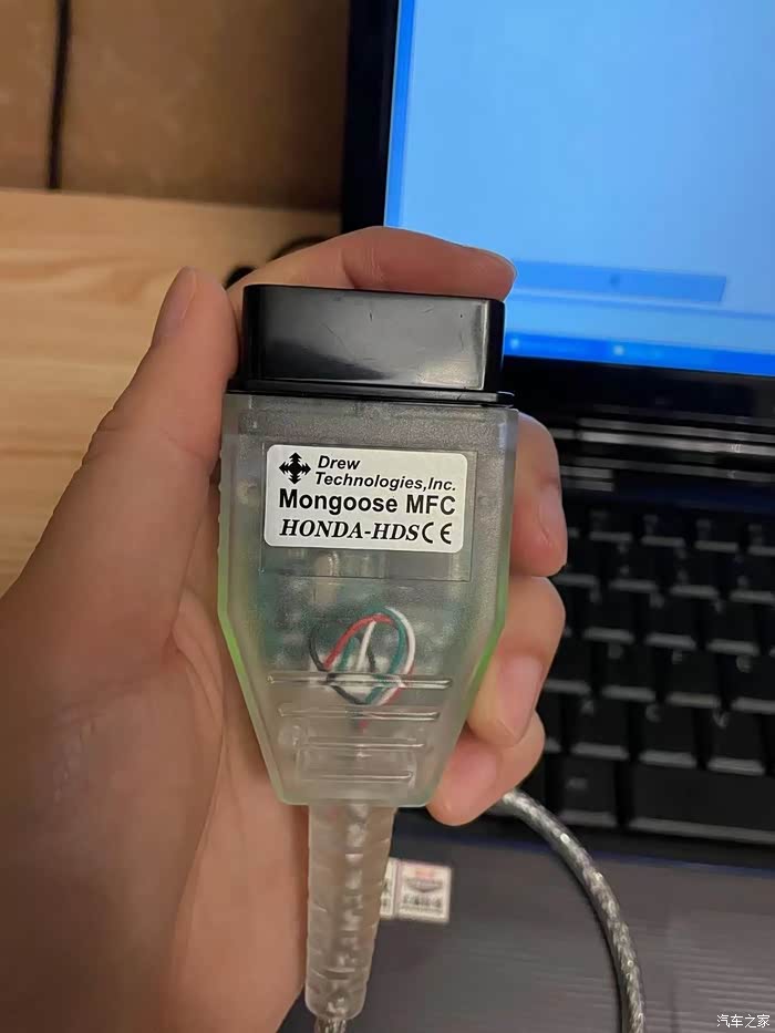

除了本田HIM设备,网上的诊断线大致就是两种,当然都是山寨线,正版线要几百刀,挑便宜的买能用就行
一种是Drew mongoose
另一种是 Xhorse 原版型号是GNA600 ,驱动不好找,要求xp 32位系统,我买的这种

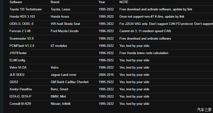

# 二、找软件
送的HDS软件版本都比较低,版本越高支持的车型越新,善用搜索引擎,找到一个3.102可以下载 (后附网盘分享)
还有3.103的 下载巨慢,还有3.104的要付费,就都放弃了。

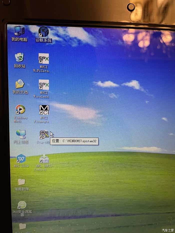

先解决32位xp环境

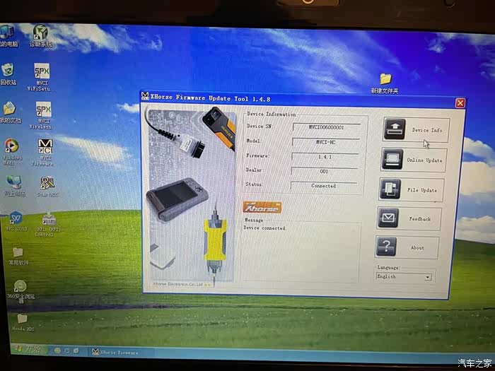

安装vmware workstation,加载xp光盘镜像,安装xp系统,装好系统开机,安装vmware tools 实现复制粘贴功能
xp32位专业版 激活码 下载地址
MRX3F-47B9T-2487J-KWKMF-RPWBY
thunder://QUFodHRwOi8vc29mdC51c2Fpa2EuY24vJUU2JTkzJThEJUU0JUJEJTlDJUU3JUIzJUJCJUU3JUJCJTlGL3dpbmRvd3MvV2luZG93c1hQL1ZMLUltYWdlL01TRE4vemgtaGFuc193aW5kb3dzX3hwX3Byb2Zlc3Npb25hbF93aXRoX3NlcnZpY2VfcGFja18zX3g4Nl9jZF92bF94MTQtNzQwNzAuaXNvWlo/
将hds和驱动文件复制到xp系统

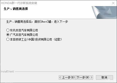

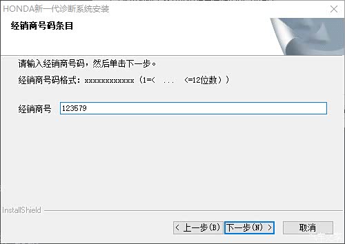

1.Honda HDS v3.102.051
2.MVCI Driver for HONDA 1.4.8.msi
安装MVCI Driver for HONDA 1.4.8.msi

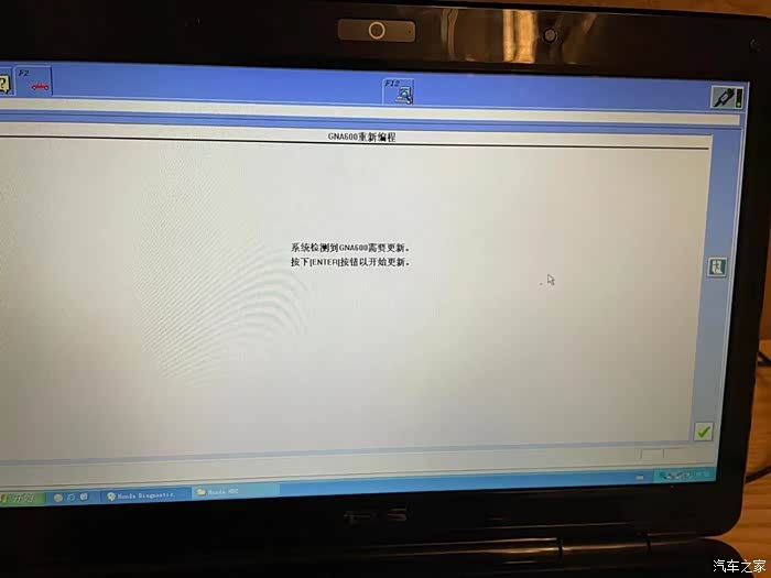

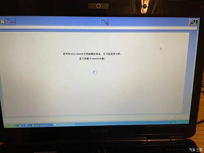

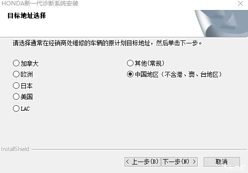

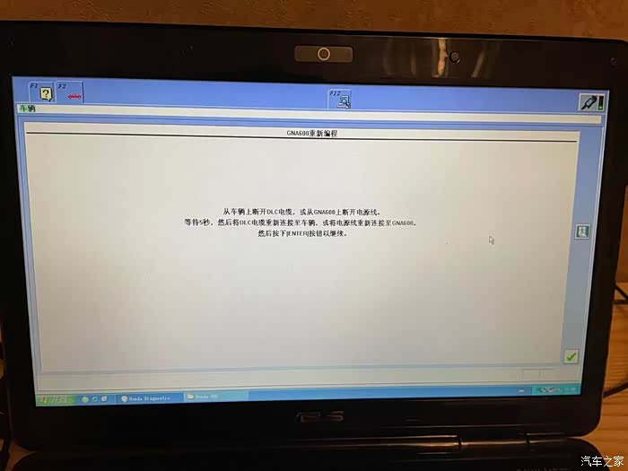

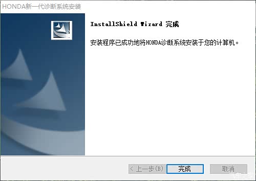

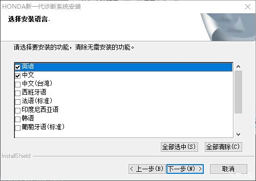

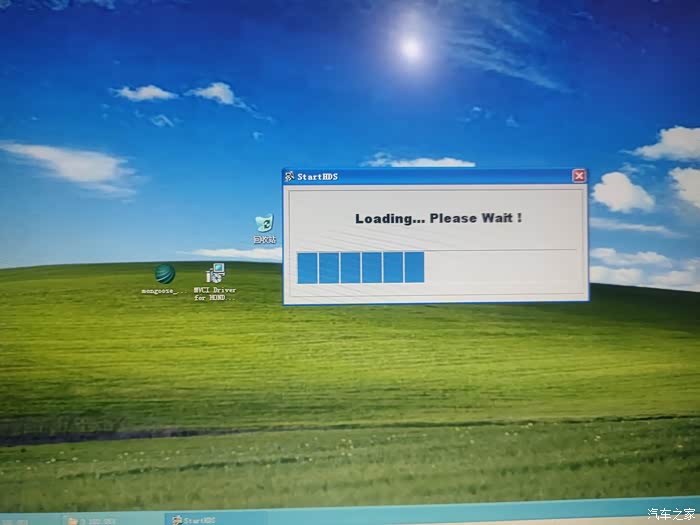

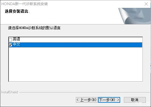

安装hds 运行setup
安装完成 插上线 钥匙打到on 就可以使用了

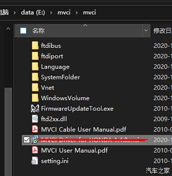

### 1.提取msi包内文件

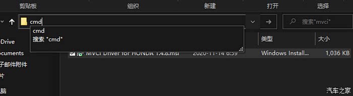

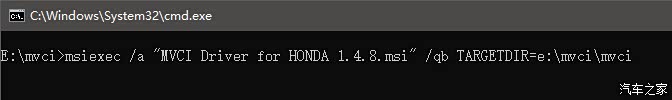

下载好MVCI Driver for HONDA 1.4.8.msi文件,打开所在路径,例如E:\mvci,在地址栏键入cmd回车
复制以下命令到cmd窗口,回车
msiexec /a "MVCI Driver for HONDA 1.4.8.msi" /qb TARGETDIR=e:\mvci\mvci
会多出一个mvci文件夹,打开,删掉里面的MVCI Driver for HONDA 1.4.8.msi文件

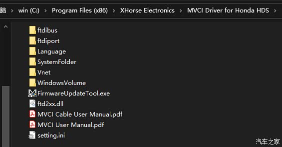

将其他文件移动到下列地址,(新建一个路径)
C:Program Files (x86)\XHorse Electronics\MVCI Driver for Honda HDS

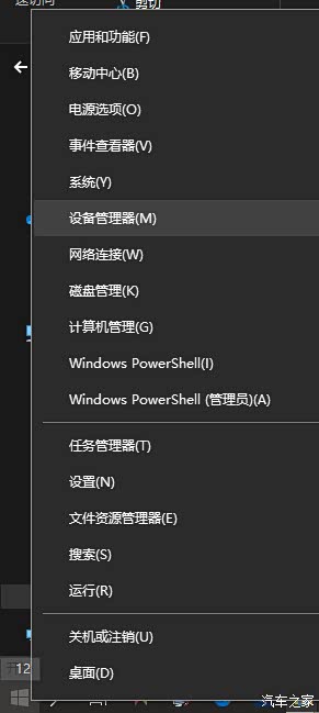

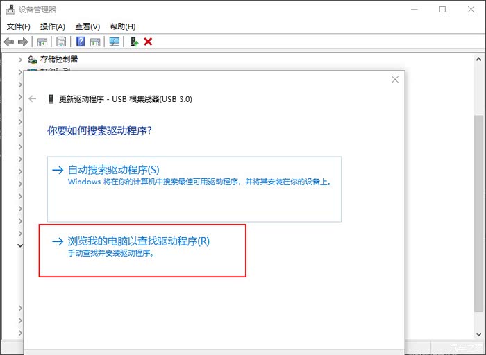

###2 插入检测线 手动安装驱动
右键 开始按钮---设备管理器 ---带黄色叹号的设备---更新驱动程序---浏览我的电脑以查找驱动程序---选择文件夹C:Program Files (x86)\XHorse Electronics\MVCI Driver for Honda HDS 安装驱动。

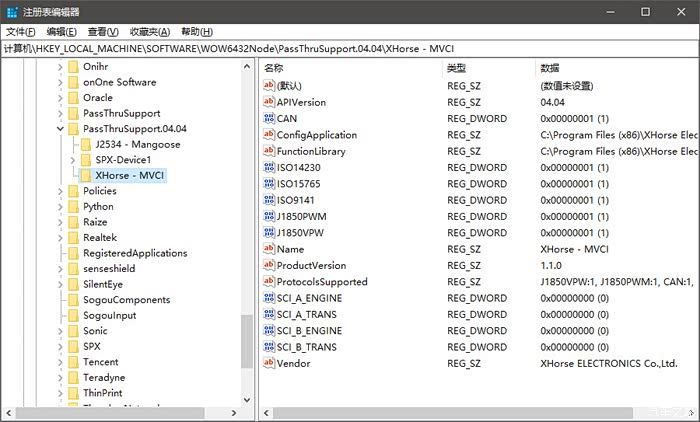

### 3 修改注册表

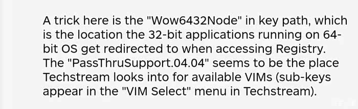

驱动安装成功,HDS软件依然无法选择诊断线,根据外网丰田车友分析关键是
64位系统调取32位驱动的注册表项,以及诊断软件判断可用设备的注册表项
将TOYOTA内容改为Honda的内容制作注册表文件
运行mvci-x64.reg 将相关信息写入注册表(后附网盘分享)
Windows Registry Editor Version 5.00
[HKEY_LOCAL_MACHINE\SOFTWARE\Wow6432Node\PassThruSupport.04.04]
[HKEY_LOCAL_MACHINE\SOFTWARE\Wow6432Node\PassThruSupport.04.04\XHorse - MVCI]
"Name"="XHorse - MVCI"
"Vendor"="XHorse ELECTRONICS Co.,Ltd."
"ConfigApplication"="C:\\Program Files (x86)\\XHorse Electronics\\MVCI Driver for Honda HDS\\FirmwareUpdateTool.exe"
"FunctionLibrary"="C:\\Program Files (x86)\\XHorse Electronics\\MVCI Driver for Honda HDS\\MVCI32.dll"
"APIVersion"="04.04"
"ProductVersion"="1.1.0"
"ProtocolsSupported"="J1850VPW:1, J1850PWM:1, CAN:1, ISO9141:1, ISO14230:1, ISO15765:1"
"J1850VPW"=dword:00000001
"J1850PWM"=dword:00000001
"ISO9141"=dword:00000001
"ISO14230"=dword:00000001
"CAN"=dword:00000001
"ISO15765"=dword:00000001
"SCI_A_ENGINE"=dword:00000000
"SCI_A_TRANS"=dword:00000000
"SCI_B_ENGINE"=dword:00000000
"SCI_B_TRANS"=dword:00000000

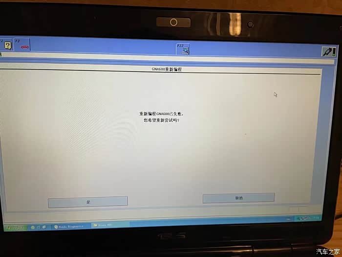

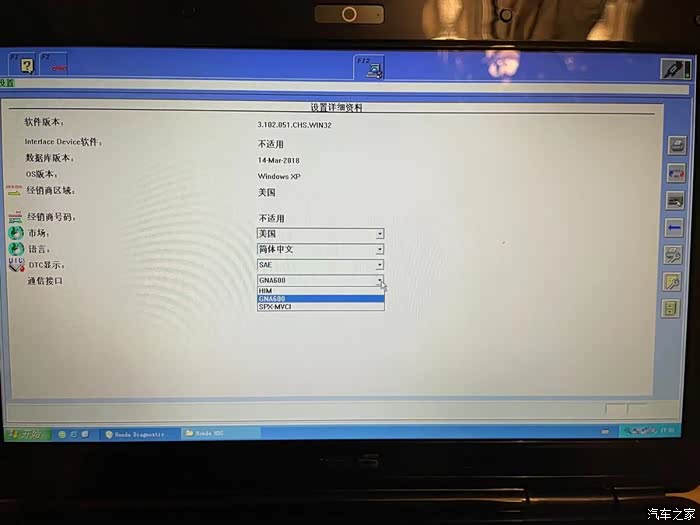

F12 通信接口选择“XHorse - MVCI” ,F2连接车辆,最后测试连不上车,哪一步出的问题,还请高手指点。

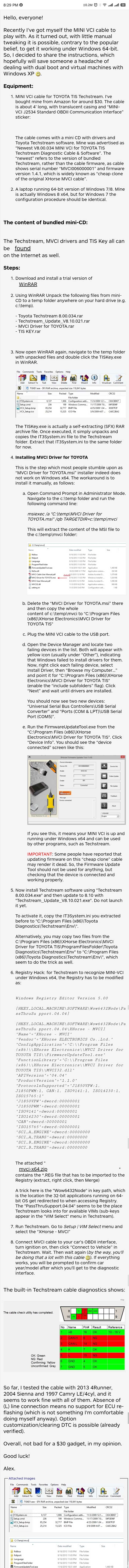

附一张外丰田网论坛截图
