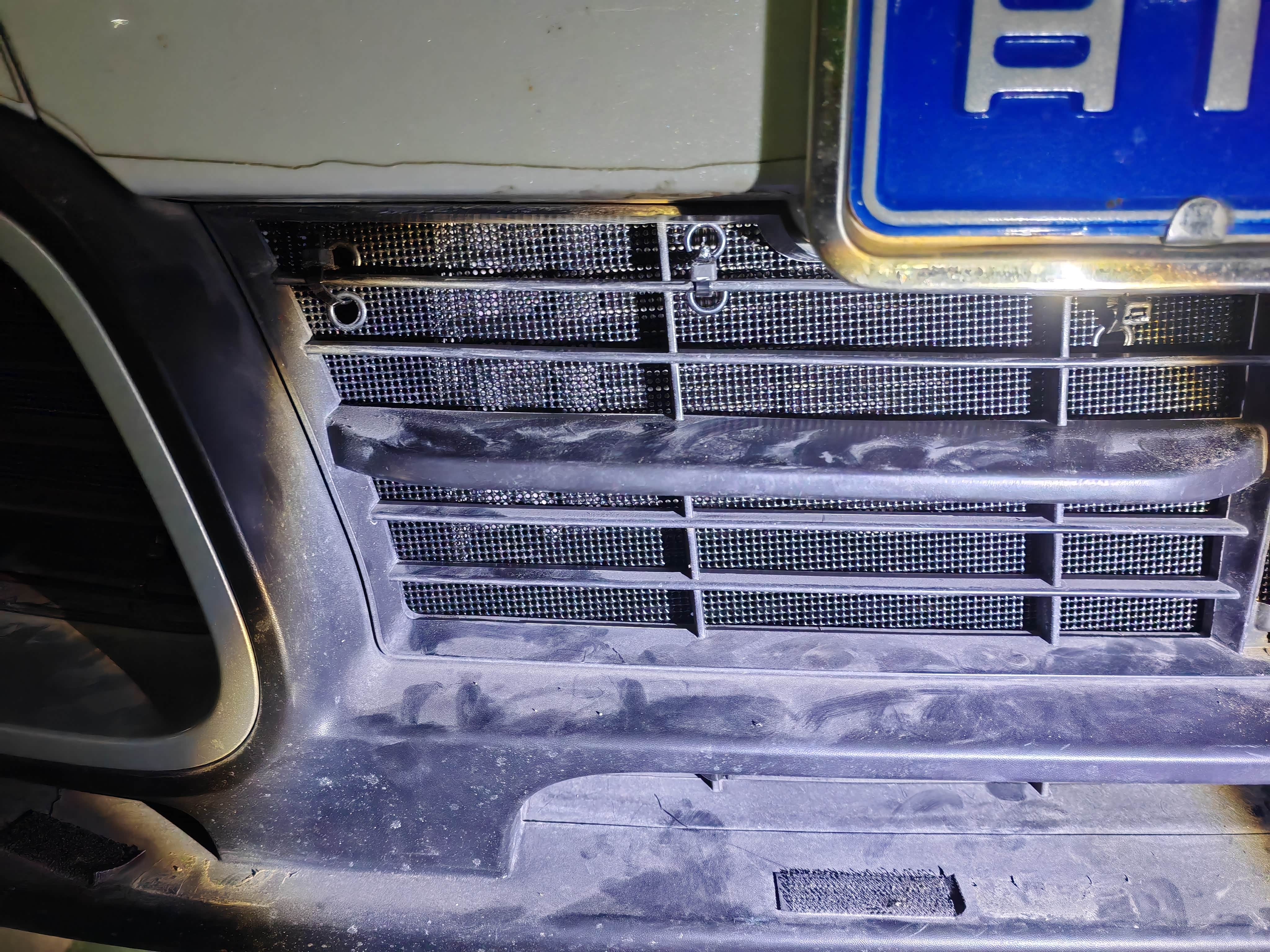

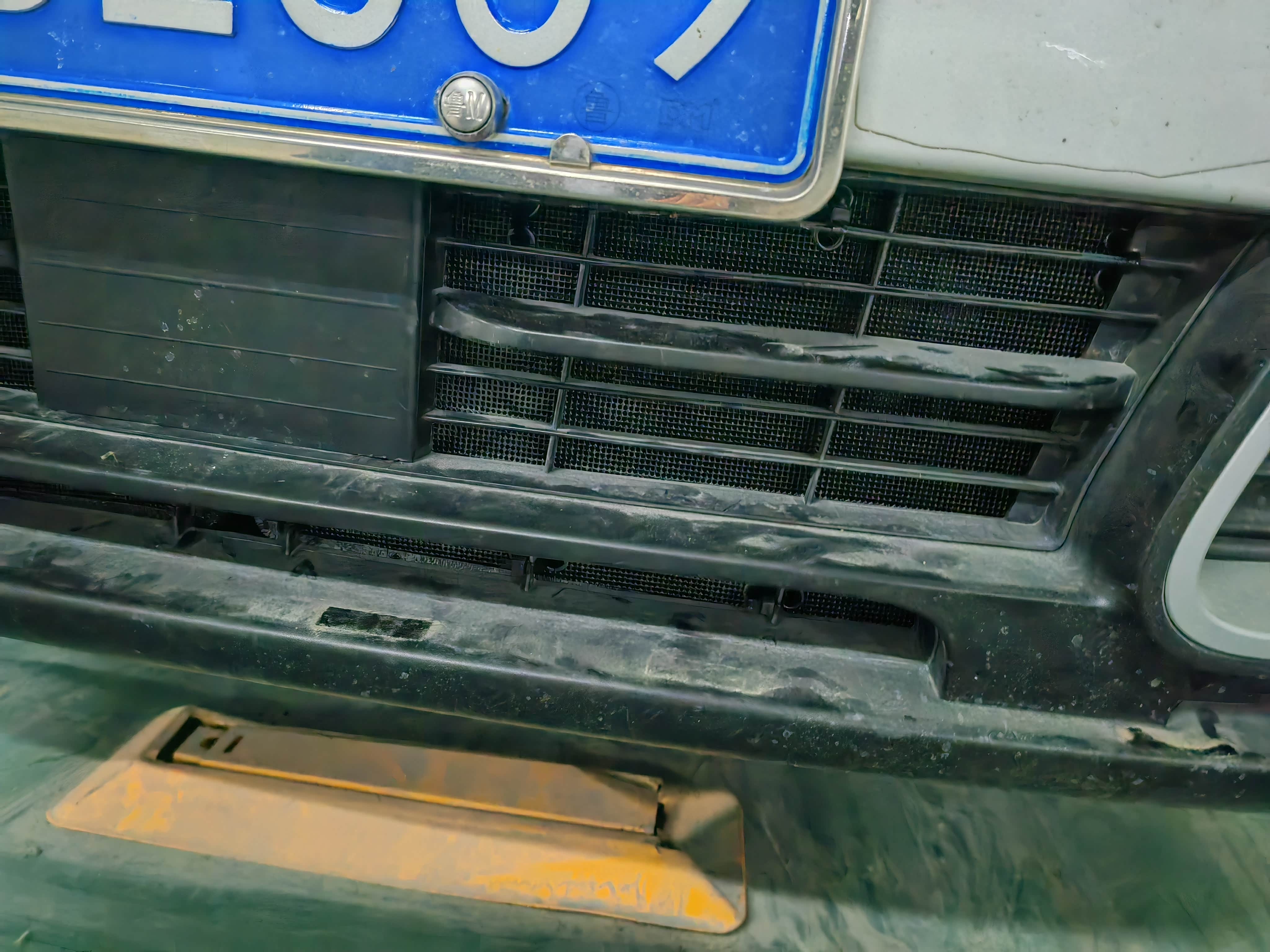

买的这种扎带绑的塑钢网,以上是粘外面的夏天晒坏了。安装很简单不到一个小时就完成。需要的工具有壁纸刀,尖嘴钳,塑料撬棒就行,需要先把前边雷达装饰盖撬下来有点难撬上面有两个卡扣,我是在侧边撬个口在从下边撬下来拽出上面的,要慢点别拽坏了。一共有6片网子,现在网子上穿上扎带,在从雷达口放进去,从上面最小的开始安装就行,放上后用尖嘴钳夹出扎带放平位置固定就行,尖嘴钳最好是细尖的好,慢慢一个一个固定好,用壁纸刀嘎掉多余的扎带就行,在把扎带头用尖嘴钳把扎带头往里面转转好看,都装完把雷达装饰盖按上就完活,有不懂的可以私信我,有几个位置就是难上里面放,慢慢放就行,最上年那个小的和左边那个小水箱,其他好弄,不会私信我就行。
