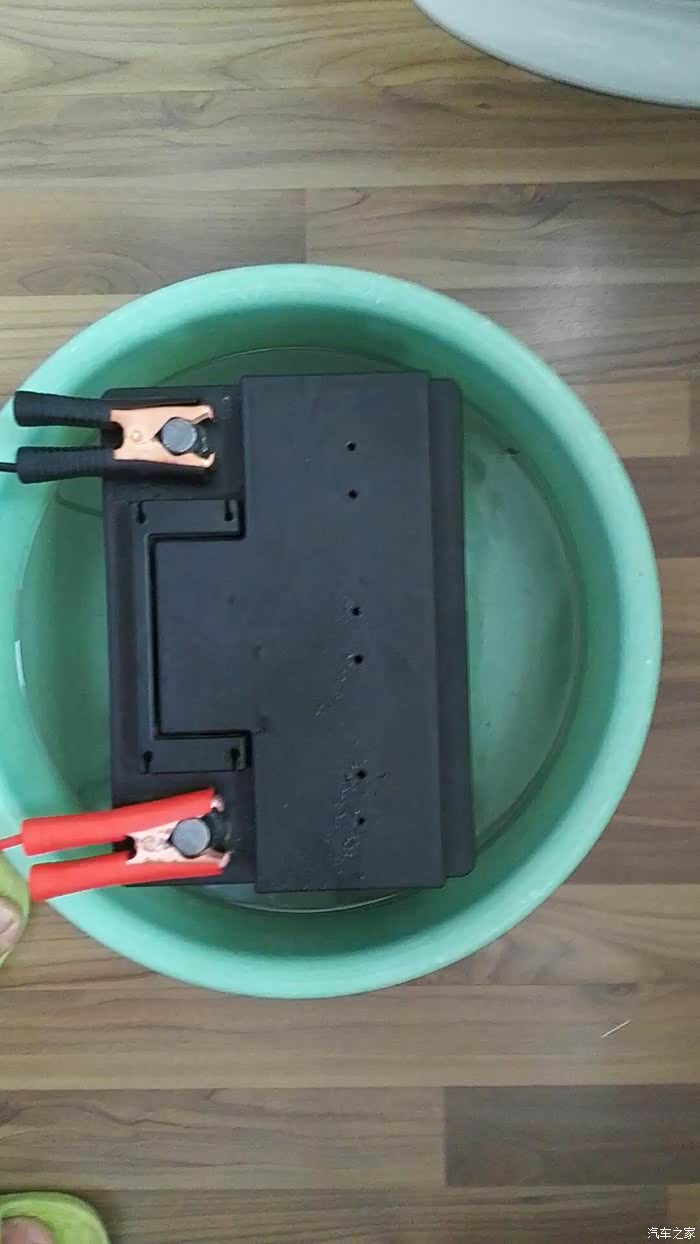

我的汽车电瓶前两2天不能用了。我也想试着修复一下,特向您请教。
电瓶一坏,我就拿回家用3欧的电炉丝放电8个小时,从空载8.64V放到7.95V。
后来想测测比重,就充电6个小时,电瓶温度有点热,大概在41度左右,但还不至于烫手,所以就停充。
未加蒸馏水之前,用光学比重计测,1-4格比重都在1.3左右。第5格比重1.21,第6格比重只有1.05(这是我估的,没有刻度显示了)之后打孔加了蒸馏水进去,现在液面位置正好在min向上一点点的位置。
现在用充电机充,是自动的,电流电压都是不可调的。充电电流一直在8-10A左右反复徘徊。充电电压在15.7V。
电瓶温度有一点热,但不会烫手,我已经把电瓶泡在脸盆里降温,并且开电风扇吹。现在还在充。
从小孔来看,有四个孔有冒泡,有2个孔(就是比重低的这2个)没有冒泡。
问题:
1、这个电瓶还有救吗?
2、如果把这2格比重低的电解液抽出,用蒸馏水清洁这2格,然后再换上1.28的新电解液,会有用吗?
3、我的充电器,平时给电瓶充电时,充电电压都是15.7V,充电电流会慢慢变小,这样的充电电压是正常的吗?
谢谢指点。
