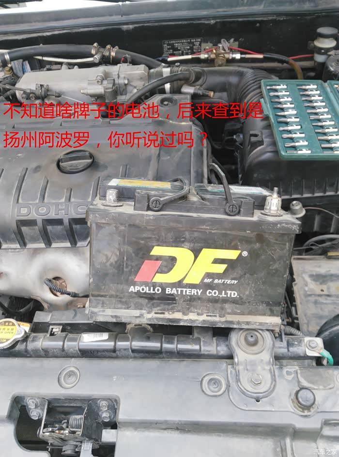

打开发动机舱盖子,电池的样子,机舱比较乱,很多的电线,有些是增加的打铁线,有些是接到驾驶室内补充充电的和温度感应油气转换的,所以很凌乱哈!

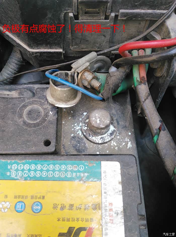

先松开正负极的螺丝,负极有点腐蚀了。

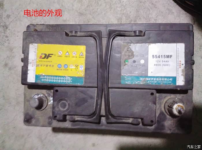

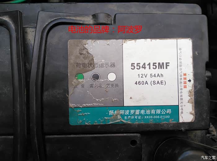

电池的外观,是扬州阿波罗的电瓶。你听说过吗?好像没啥名气噢!
容量、型号和厂家、品牌很清晰。
电池再来个正面的,上面只有“DF”标志。

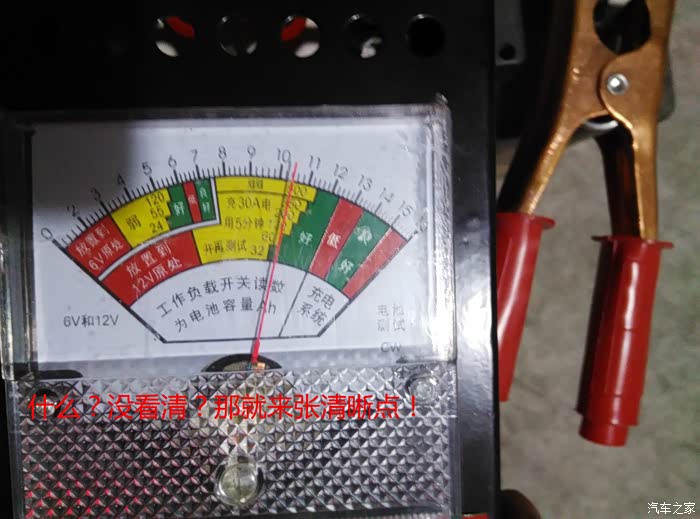

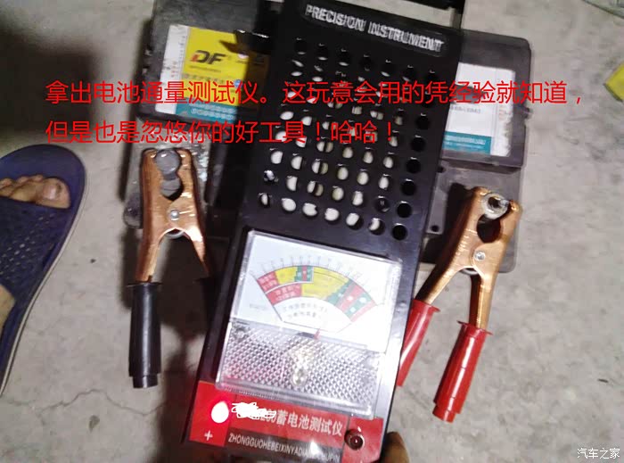

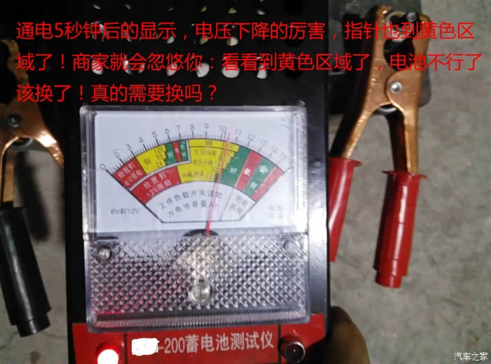

光看电压不行的,得初步测试一下容量,心里好有个底!看看有没有修的价值。上神器,
“电池容量测试仪”!这个玩意对于懂行的凭经验能大体判断出电瓶的好坏!对于不懂行的,呵呵!
JS忽悠你的神器!拍虚了,将就看吧,有那么个意思就行了。
忽悠神器!哈哈
仪器下面有个钮子开关,接通5秒后(不要超10秒),指针显示在黄色区域,那么在黄色区域到底是好还是坏,这个不能一概而论,但JS一定会告诉你电瓶不行了,该换新的了。凭经验我觉得这个电池还有点修的价值,当时心里确实没底,毕竟7年了呀。
来张清晰的照片!确实到了黄色区域!
电压只有10V过点,这个电压表不准的。

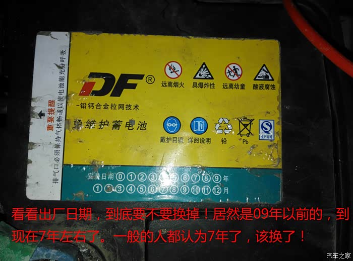

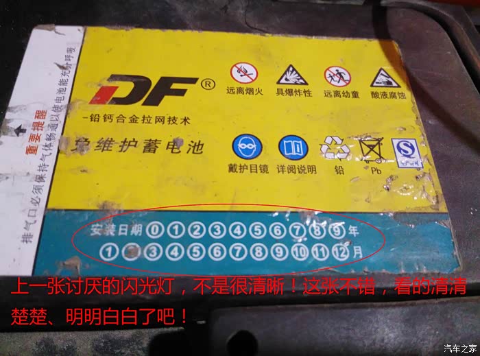

来2张电池的出厂日期的照片!照片显示最大09年,就按09年出厂的,到现在也7年了。
有点反光!看的人不舒服!
来张近处清晰的,椭圆圈里就是出厂日期。

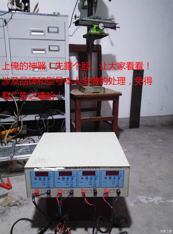

修这个说真的纯粹是抱着试试看的心态去修这块电池的,到底能不能成心里没太大的把握。既然想试试那就先充满电,看看能否冲进去,再深度放电一次(放电到10.5v),摸摸底!上修复仪。
申明一下本帖子凡是涉及设备品牌和厂名的,我全做了处理,免去广告之嫌。

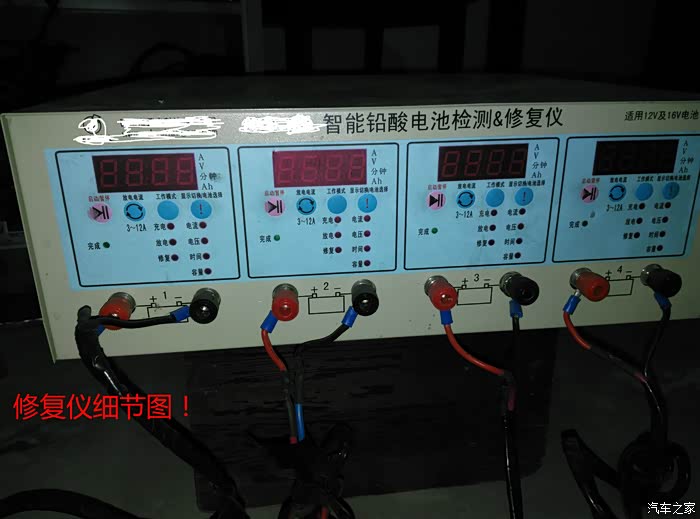

这个修复仪买了好多年了,修好了不少电池!如果按价值的话,虚拟的成本回来几个了(帮忙修没报酬),家里3辆电动车,汽车2辆、单位汽车2辆(承包给我的)就换了2快电动车电池,全是坏格。最长的电动车电池用了整六年了,不过也到寿命了。电动车电池要比汽车电池充放电频率高很多,所以坏的快。
这里简单科普一下12V电池是有6个2V的单格电池组成的!
电池修复仪细节图!

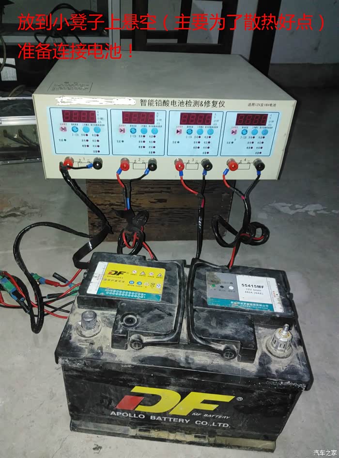

做好准备!架空修复仪,放电时修复仪比较热,悬空好散热不是!

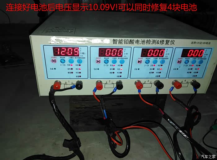

连接好电池,仪器显示电池电压12.09V。

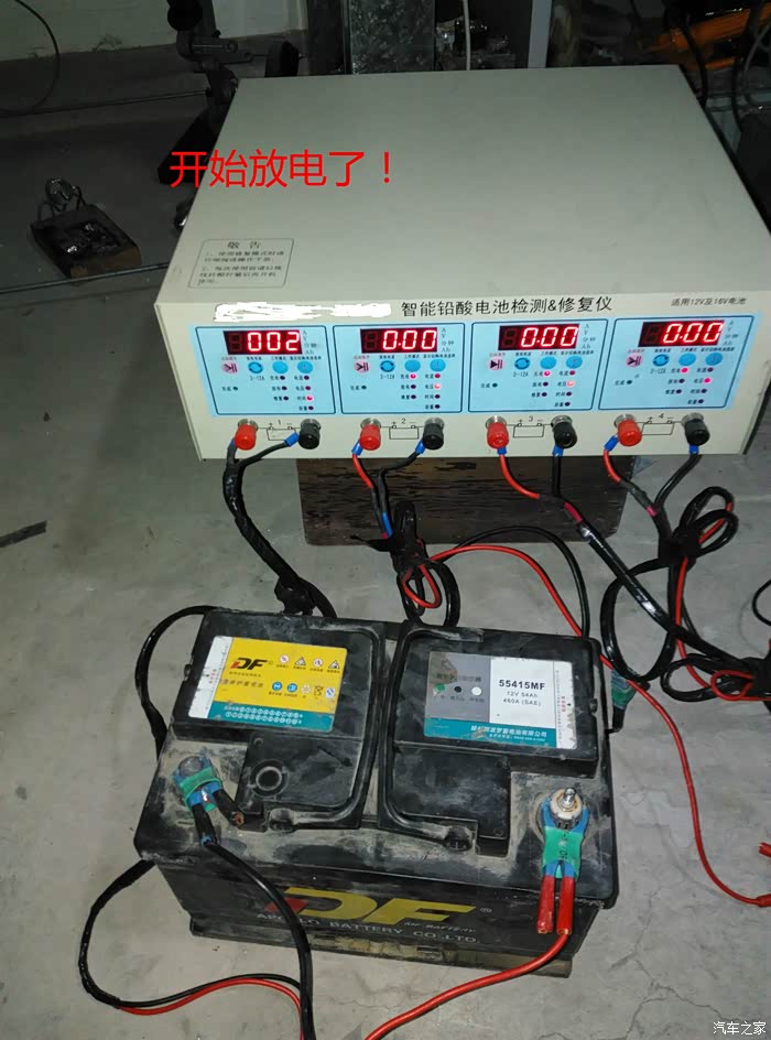

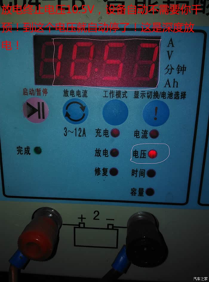

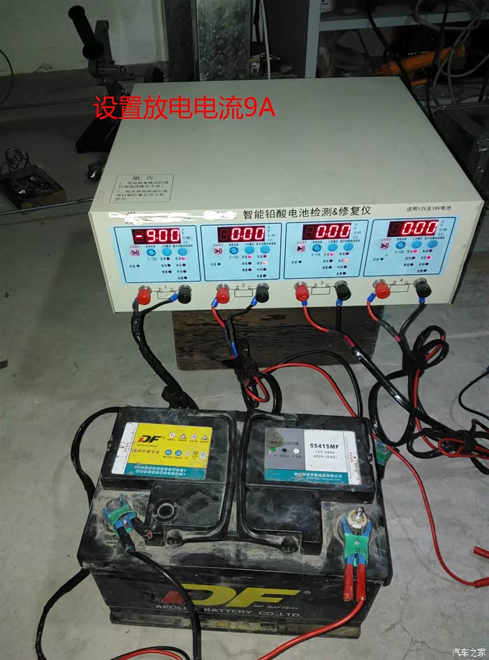

设置放电电流9A,个人的经验不要太大,不超过0.2c,也就是电池容量的0.2倍,这是54Ah的电池。没有这个设备的车友可以用2个12V 55W的灯泡代替(唯一不方便的就是要经常看着万用表,放到10.5v)。仪器就方便多了,你选择放电到10.5v就自动停止了。免得过放电!不同状况的电池放电电流不一样的,修这玩意全凭经验。

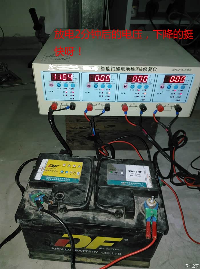

开始放电了,放了2分多钟才记得拍照片,啥脑瓜子?哎
放电2分钟电池的电压,降的这么快!这才9A的电流。。。。。

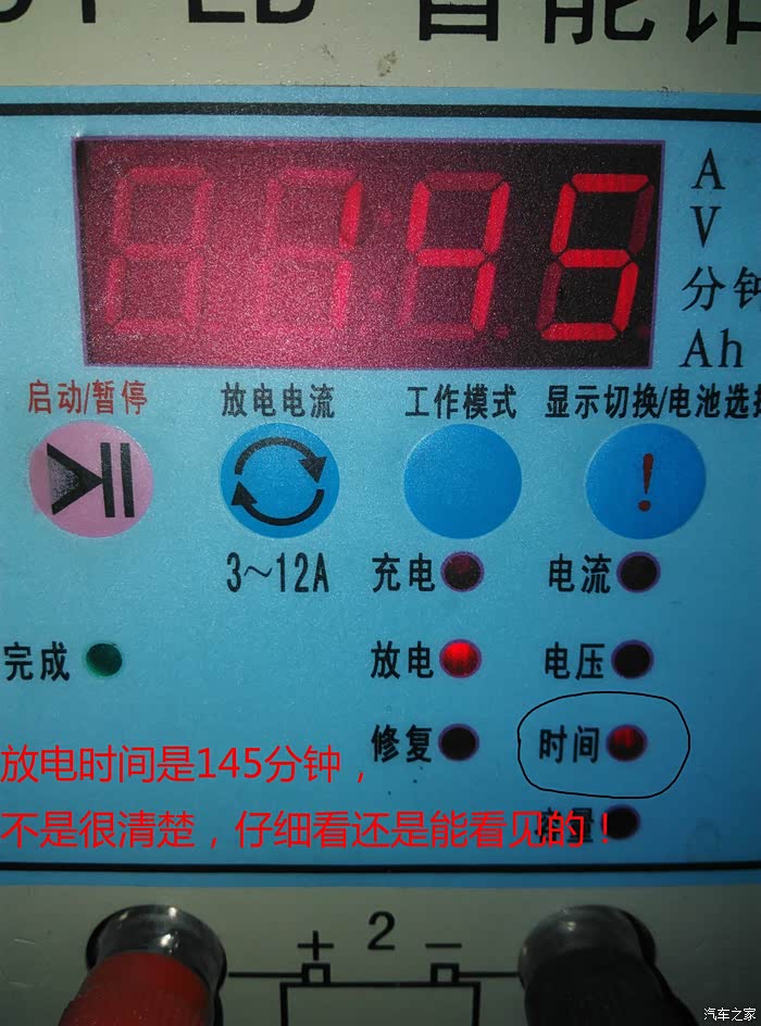

还好等了一会,放点结束了,哈哈!
放电的终止电压在10.57V

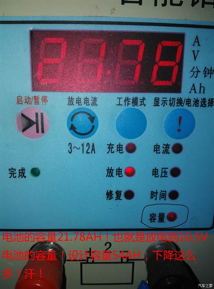

放电时间145分钟,讨厌的闪光灯开了反而不清楚。地下室光线不好,窗户被货挡住了!
电池的容量21.78Ah,降的这么厉害,不到标定容量的一半了。修复起来困难比较大,当时心里这么想也许会失败!

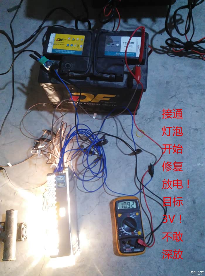

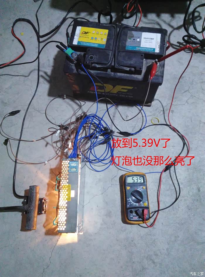

开始用最早以前修复电池的土家伙放电,出来露个脸吧,丑媳妇早晚要见公婆的。
传说中的放电神器出场了,大家呱唧呱唧一下!
12个独立的12V 55W的灯泡做的,丑的一逼!
车友对修复电瓶有兴趣的可以自己做一个,三个就够了。我这是给电动车4个电瓶放电用的。注意散热哈,别怪我没说。
修复放电还是采取保守的方法,用一个灯泡慢慢放,避免大电流放电损坏极板,那可真要退役了!
放电时电压10.92V,目标是3V,不敢放到0伏
灯泡比较耀眼!
放电电流4.58A,大家注意到没跟深度放电的电流的区别!
减半!减半!

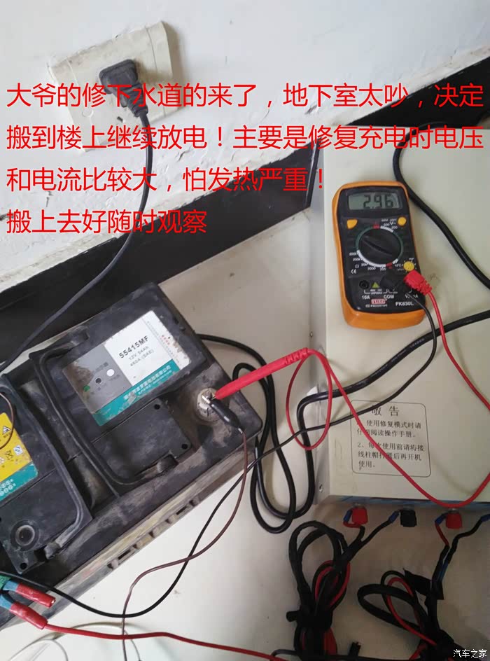

上去睡了一觉,几次上下楼终于看到5.39V了,耗时将近3个小时,漫长的等待!
快到关键时刻了,再加上几个修下水道的在楼道里呱呱的说听不懂的话,地下室声音出不去,很吵!决定搬到楼上。
第一怕过放电 第二下一步要修复充电,修复充电的最高电压可达18V 电流27A(修复仪说明上说的,有点怀疑)
怕电池发热损坏是真的。要时刻关注电池的温度。
一会给你住高楼哈!

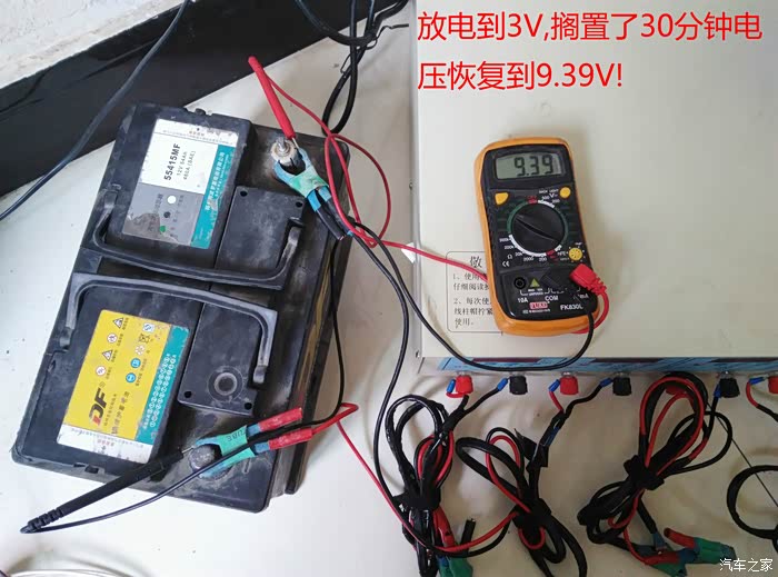

搬上楼了,又放了半个小时才达到要求的电压值,电压显示2.96V

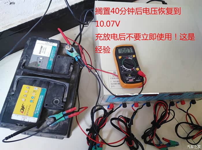

电池刚充放电后最好放一段时间,不得低于30分钟再使用,以减少对电池的损害!放置半小时后的电压恢复到9.39V
放置40分钟电压恢复到10.07V,希望变大了!

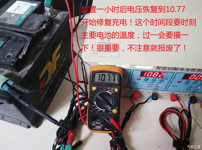

放置一小时后的电压10.77V恢复比较慢,放置时间差不多了。要开始修复充电。

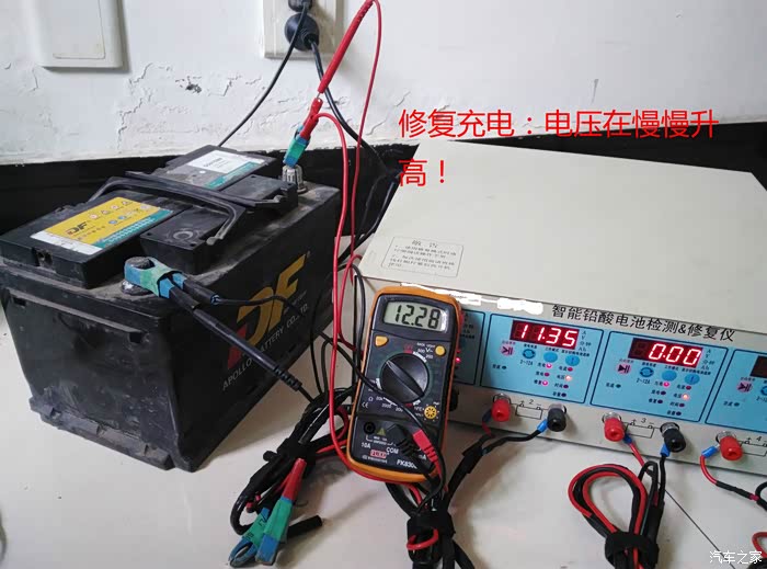

这个时候很重要:要不时关注电池的温度,一般有点温,如果感觉热了就得停止充电,要么充电电流大了要么电池缺水了。
这个大家切记!切记!切记!重要的事情说三遍!

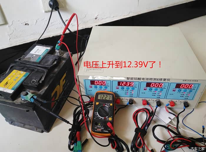

电池的电压在上升,到这个电压忘记用了多长时间了,反正只要电压在上升说明离成功越来越近了!
电压还在继续上升!心中一阵喜悦!

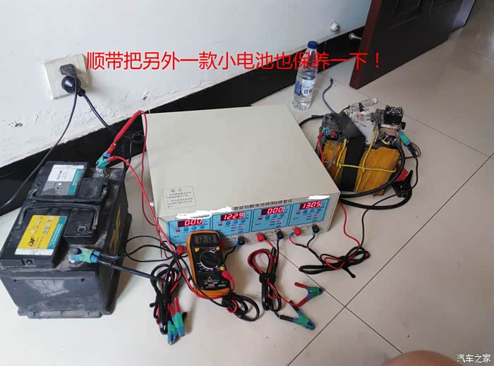

顺带着把一个小电瓶也保养一下!

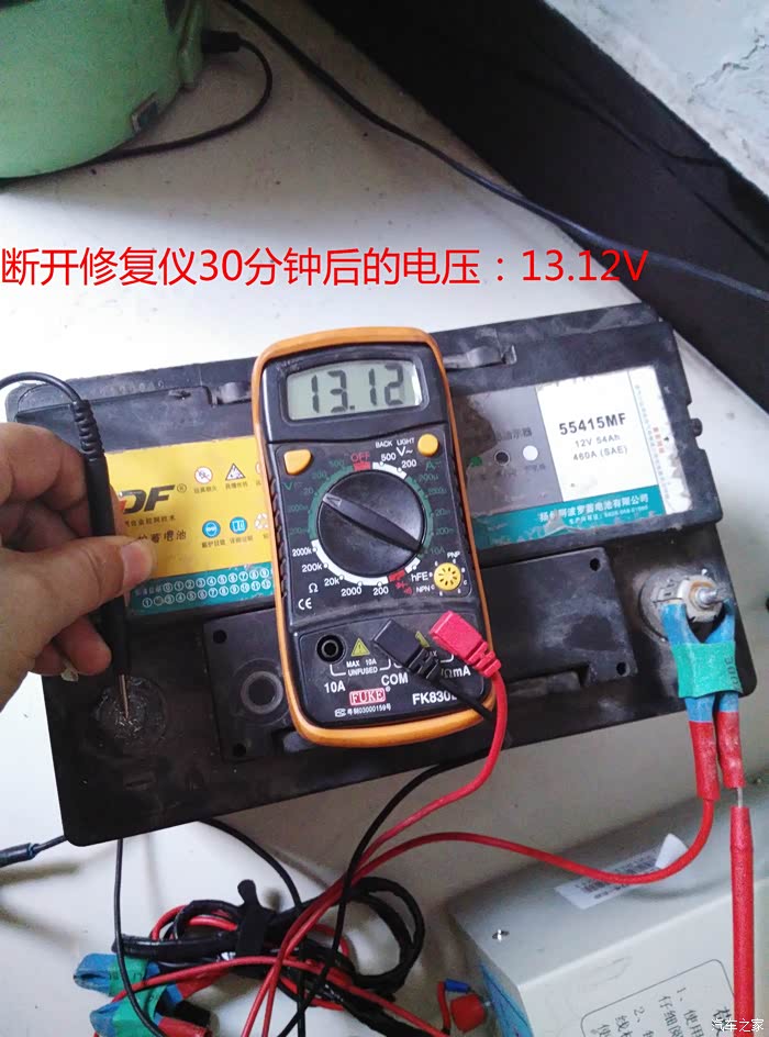

关闭修复仪后电池的电压!13.3V,别惊奇刚断开,充满了不等于不充还是有小涓流的!!所以才那么高的电压!
电池断开修复仪30分钟后的电压13.12V,降的不少!这么旧的电池可以接受。

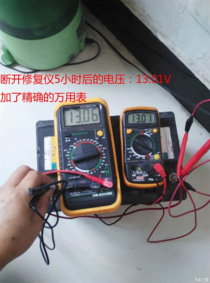

放置5小时候的电压,还好降的不是很多!13.01V
有点不太相信,加一块万用表,新加的万用表反而高了。新万用表精度比较高价格也比较高(相对自己另外一个而言)!
兄弟合影!

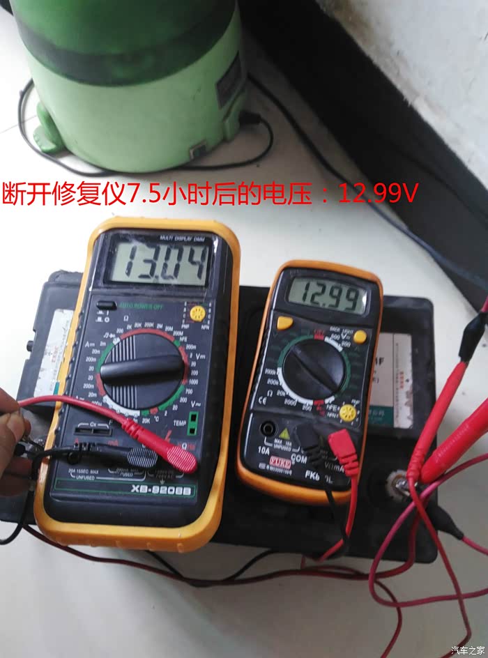

放置7.5小时后的电压12.99V,2个半小时只降了0.02V,不错!
修复的效果相当不错。

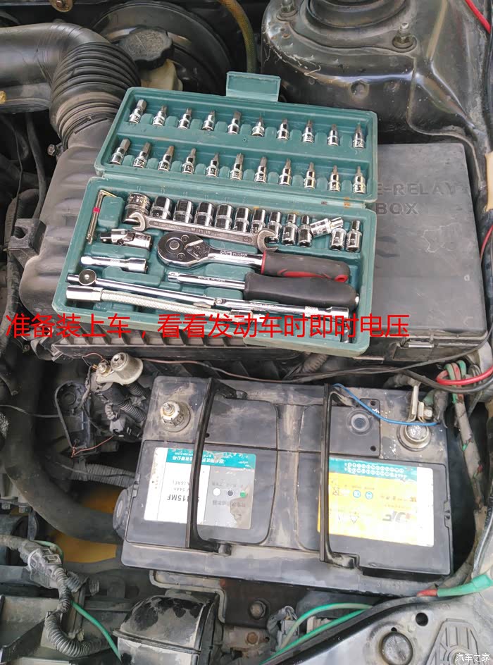

放了7个多小时了,时间够了,再者要出去办事,准备装上车启动试试,看看启动瞬间的电压!
秀恩爱?

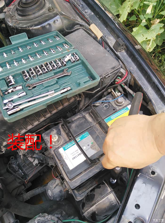

准备装到车!工具伺候!~
工具露露脸!也给点阳光,没你还不知道怎么拿下来呢,幕后英雄!
装配中也来一张!

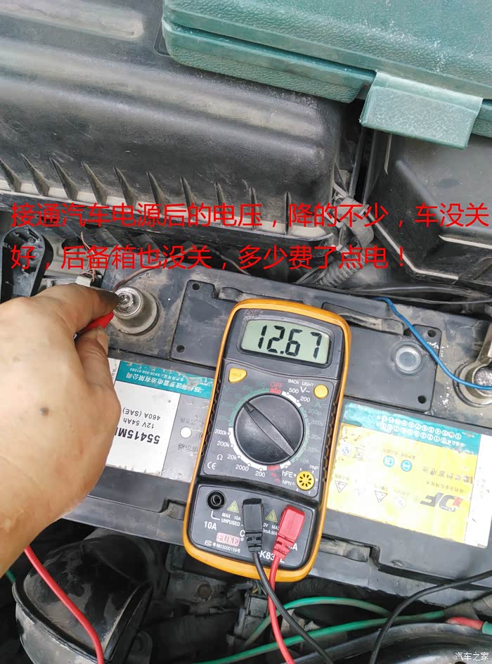

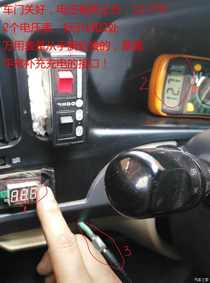

接通车的电源,看看电压,我靠降的不少呀12.67V,不过后备箱灯亮着的,门没关好两边转向灯要闪了好多下。
车门关好,到驾驶室再测量一下,电压恢复了0.1V。2个表显示的!

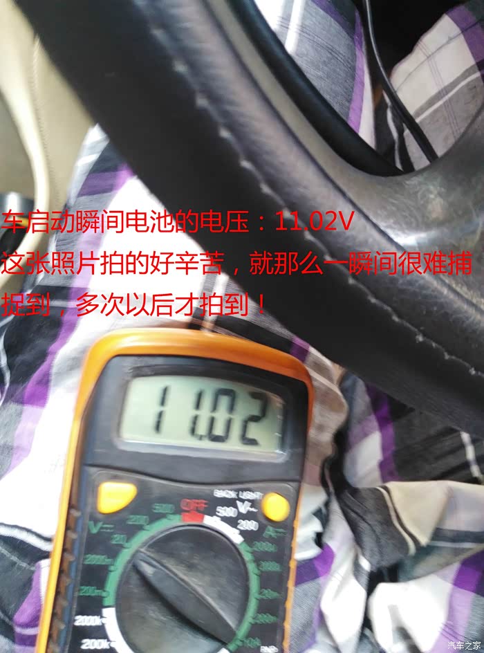

最激动人心也是最后一道检测工序快到了,那就是启动瞬间电池的电压!
为了这张照片我启动好多次车,才抓拍到这个镜头,真心不容易!
满意的答案:11.02V 太好了,成功了!还可以用至少2年以上!

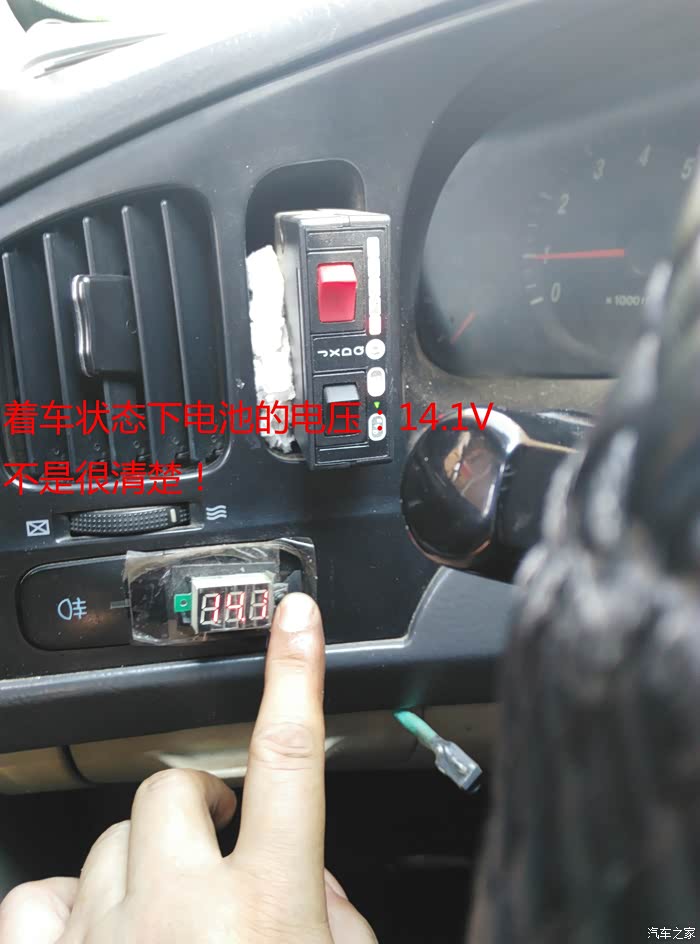

着车状态下电池的电压14.1v,满意!

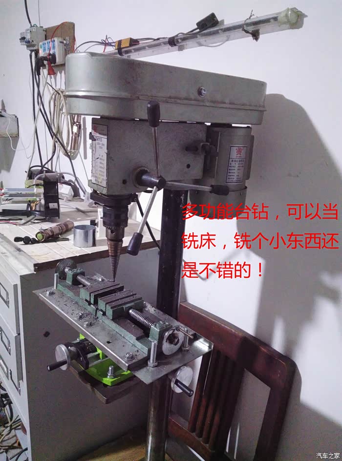

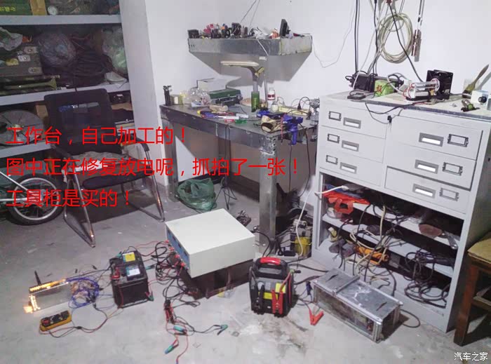

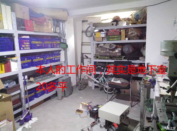

最后展示一下个人工作间,以显示真实性!(心虚了?哈哈!)开心一笑!
