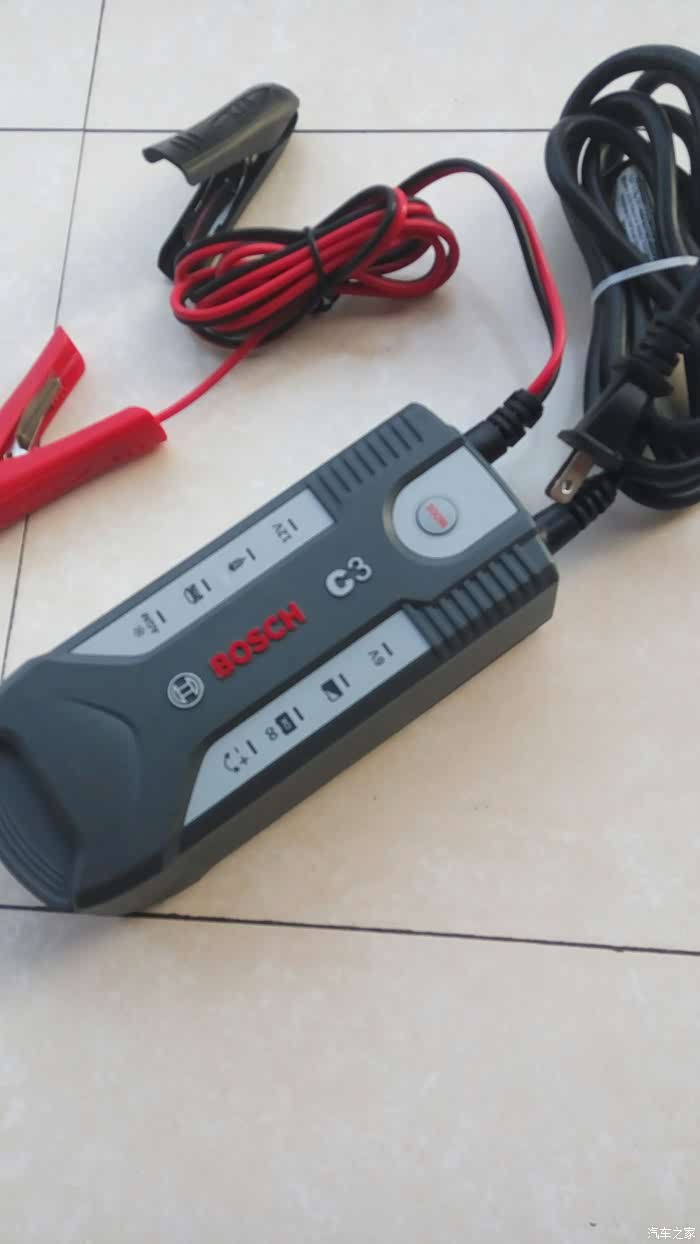

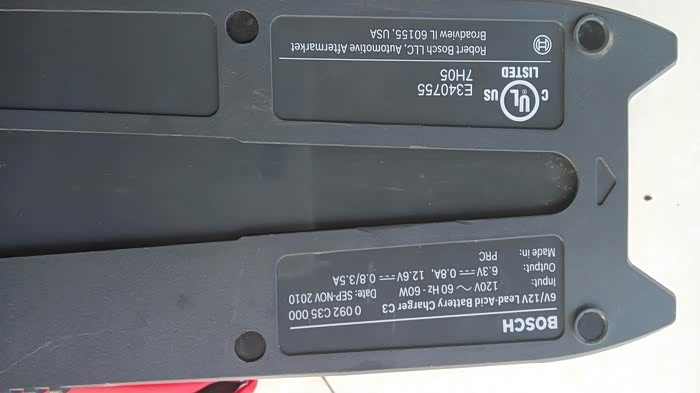

在说正题前,先八卦几句,如果你看完下面的会改变你对电池寿命的看法,也能帮你省钱!先说几个大家认可的事实: 事实一:当你汽车电瓶坏了,更换新的时候一般以旧换新,如果你不给他旧电池,价格肯定高! 事实二:很多人都认可原车电池要比后买的电瓶耐用,质量好! 以上2个事实大家都认可吧,那么问题来了,为什么以旧换新要比单买便宜呢,旧电池去了哪里?厂家花钱收回去做什么呢?那么我告诉你,回收回去翻新!怎么?不相信?旧电池的翻新和修复的视频网上一搜一大堆。 原厂电池为什么耐用?因为那是全新的电池。后买的为什么不耐用?因为有些是翻新的(注意是有些,不能一棍子打死...
