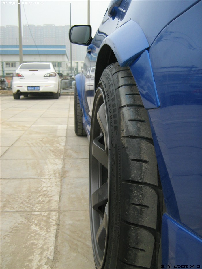

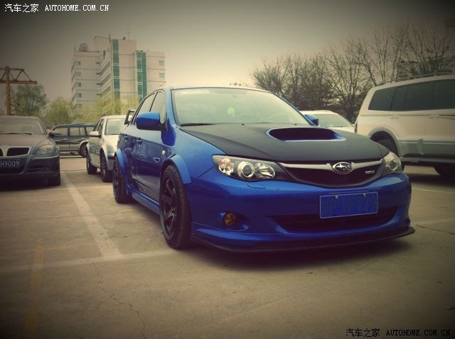

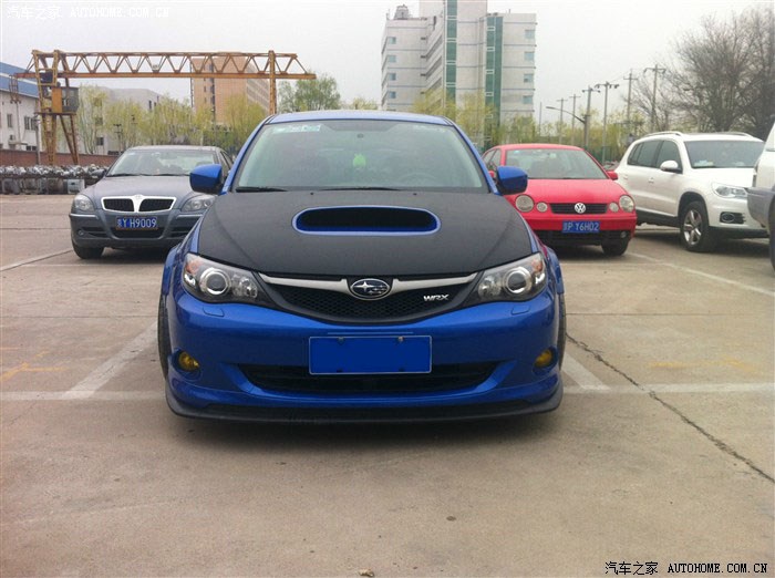

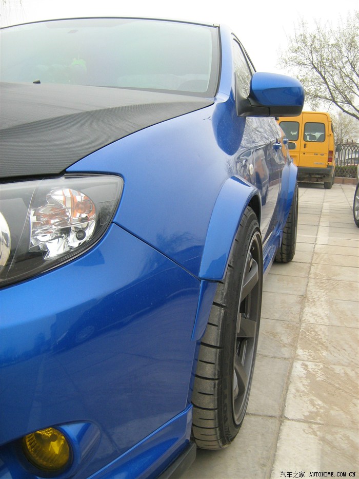

废话不说,上图(图片质量不佳,请包涵)
先看看最后的效果

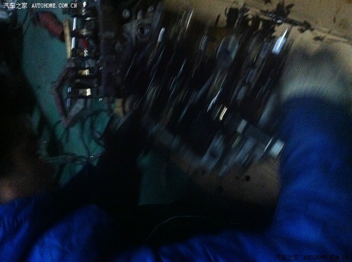

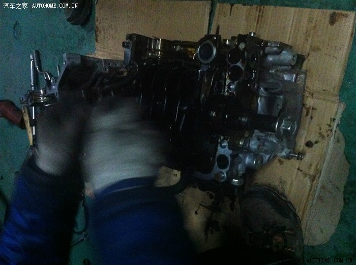

准备抬机器
起来!

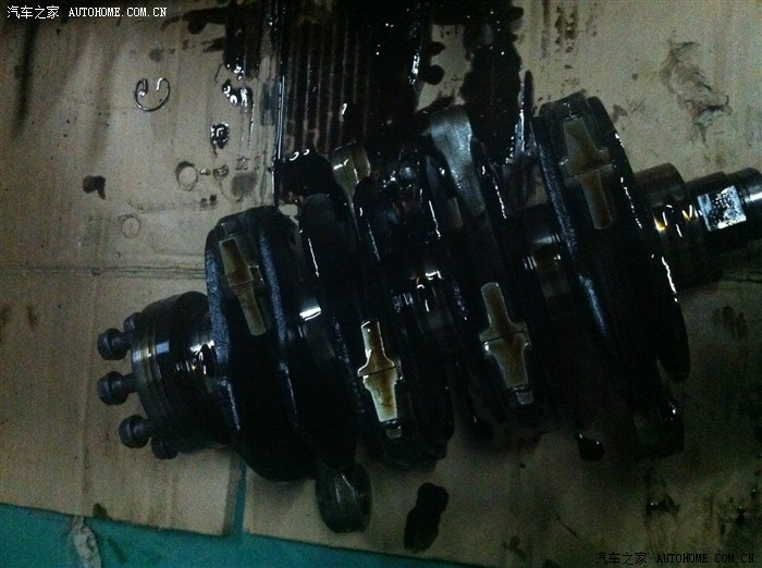

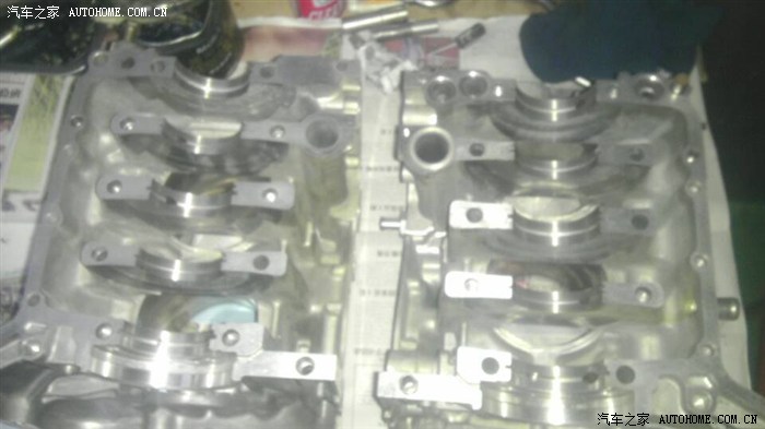

清洗开始

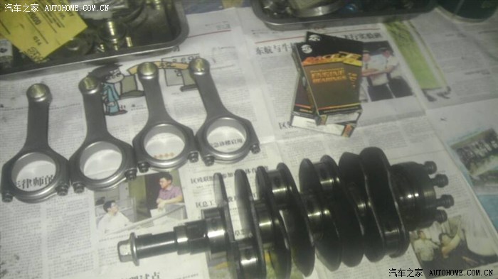

曲轴,比想象中小很多
中缸也是,好小

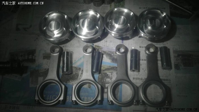

锻造零件

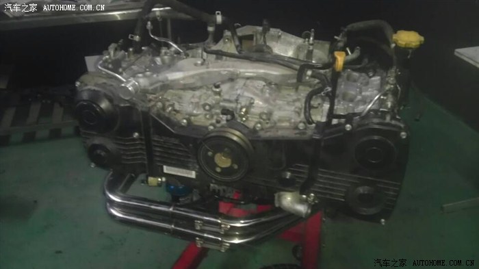

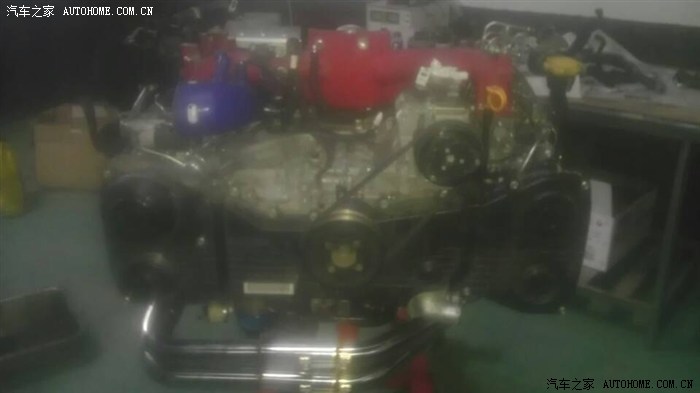

组装好了
一个梦想,实现了

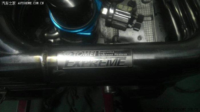

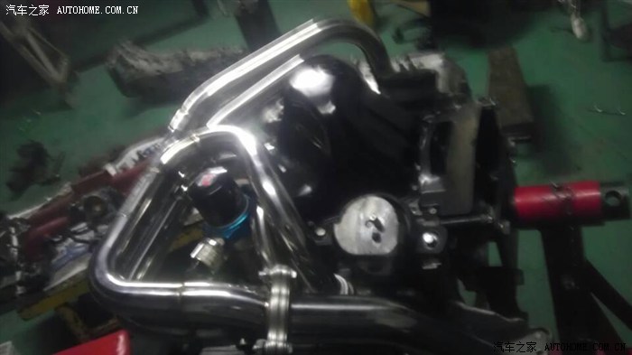

等长芭蕉
好朦胧,,,,,

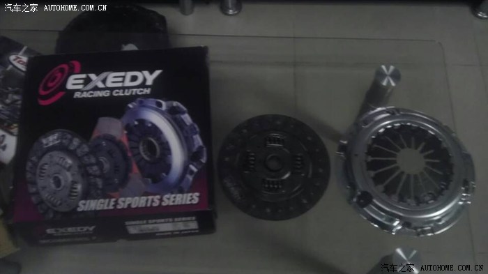

大金离合

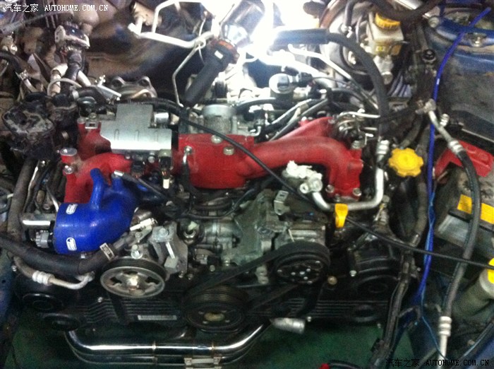

放回去

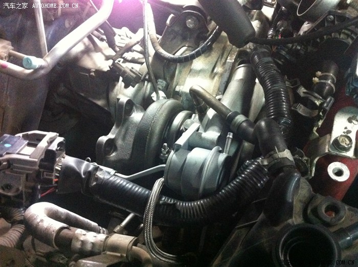

TD06 20G

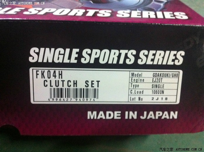

离合型号

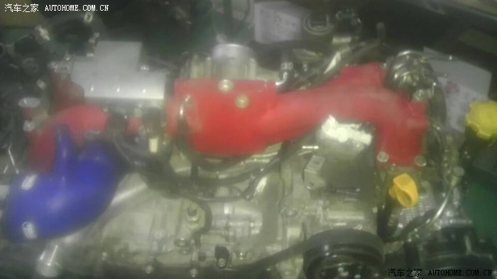

EVC5
还没改外观,先开着

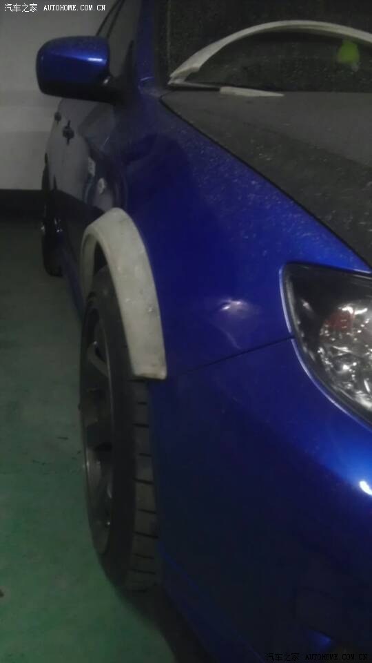

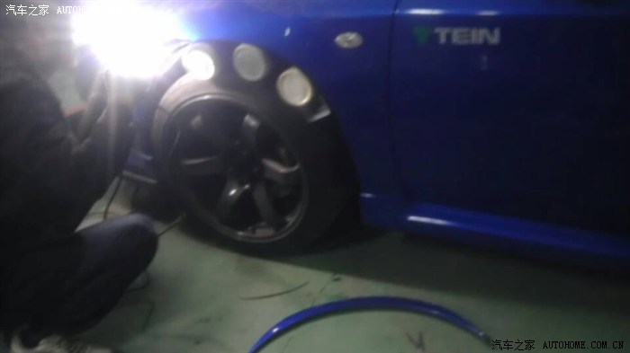

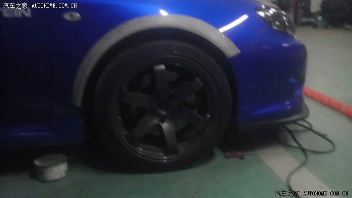

开始动外观了

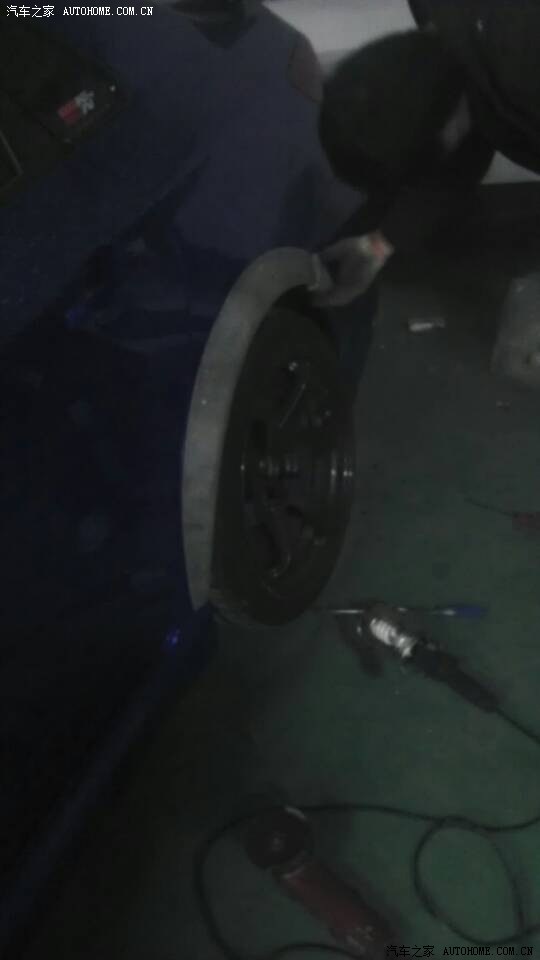

割下的包皮,我怎么一点不心疼呢
环切手术中
初装效果

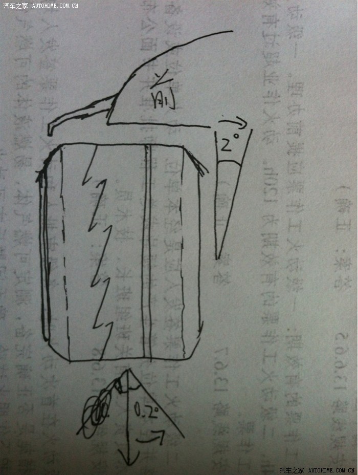

几何设定草图,见笑了

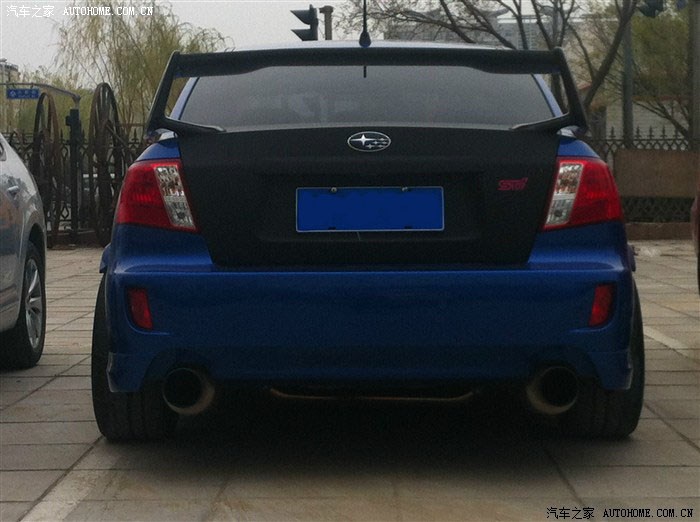

最后完成的效果,只能说爱疯拍大件太渣了
