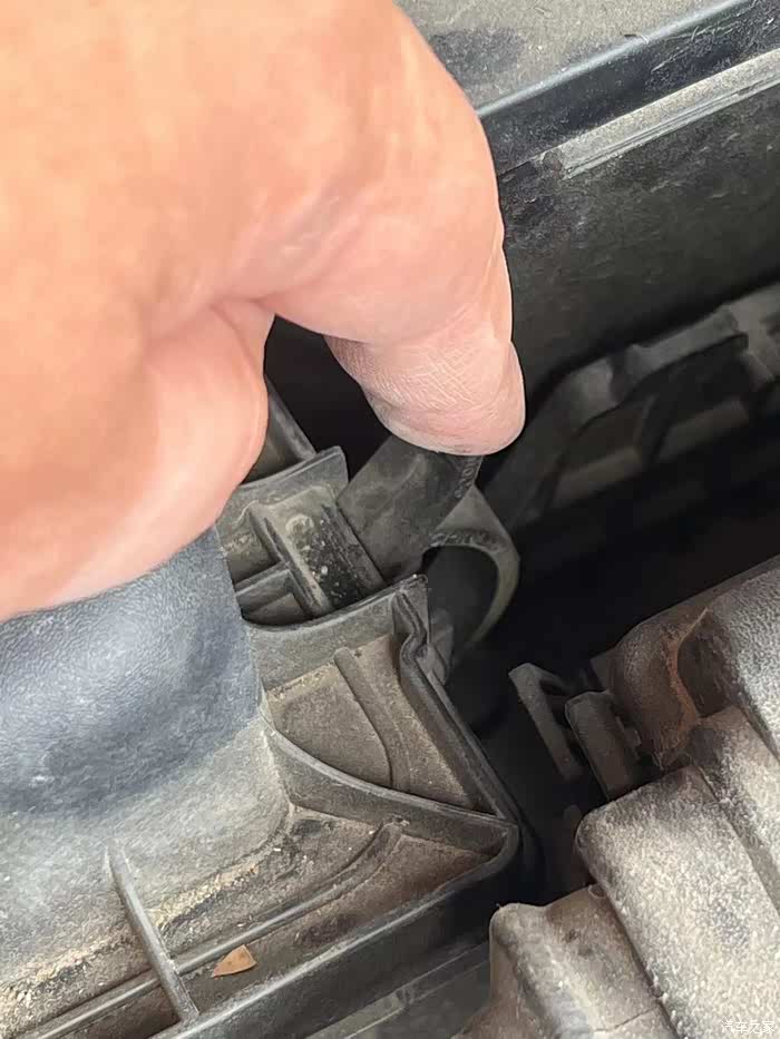

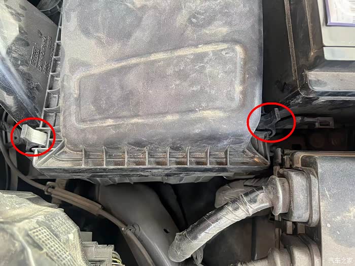

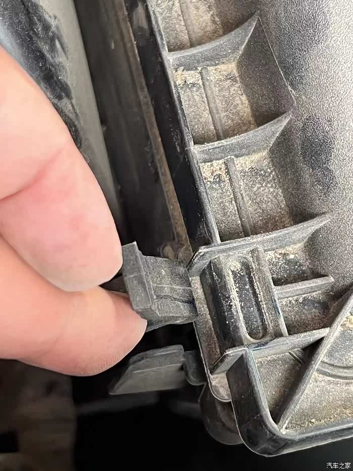

打开发动机舱盖可以看到空气滤芯盒两侧有两个卡子。图上标明的两个位置。

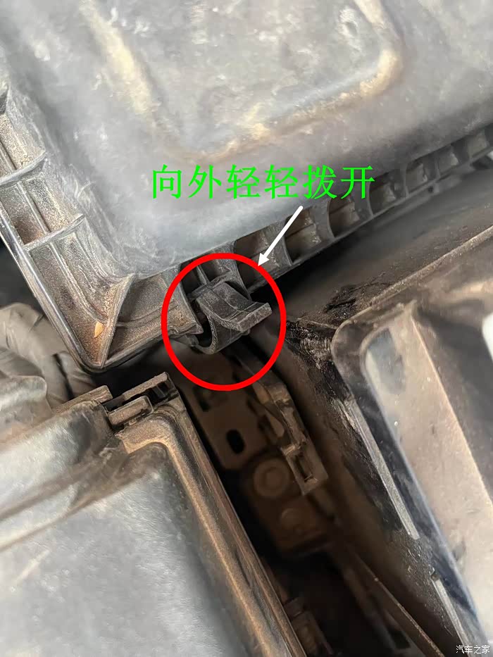

向外侧拨开。
同样向外拨开。

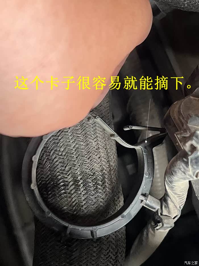

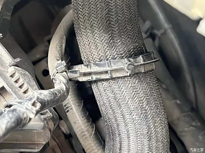

这是固定线路的卡子。拆的时候注意,千万不要掰折了。
其实慢慢摸索拆下来还是很简单的。

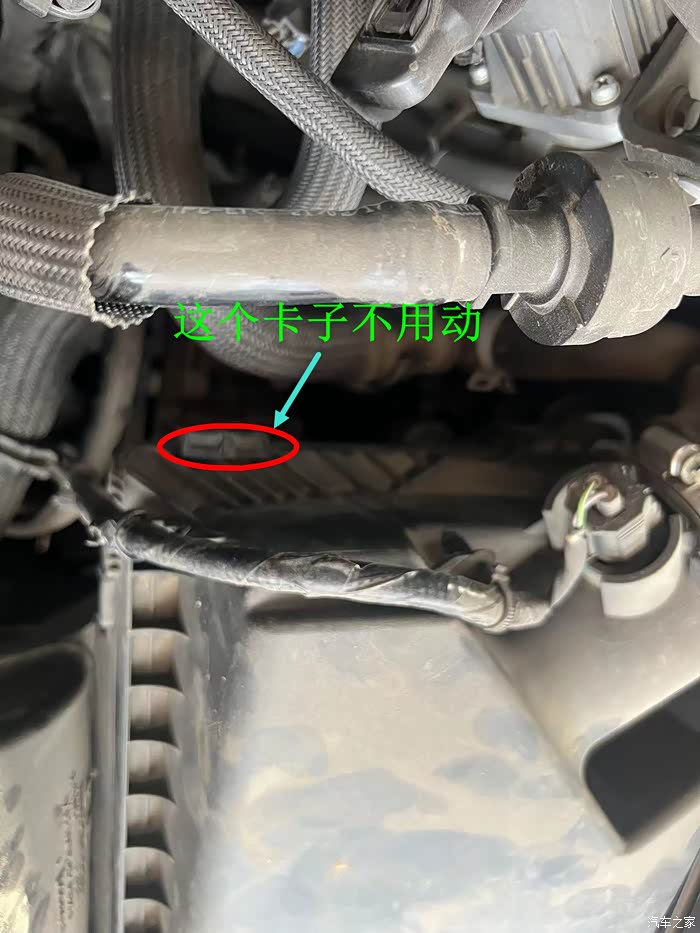

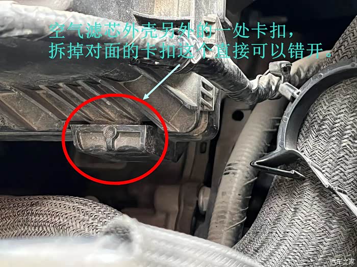

这是顶部的两个卡扣。之前的两个卡扣打开后,可以直接掀起更换滤芯,这两个卡扣不用动。
看好这个位置,直接将上盖插在这个卡扣里就行。

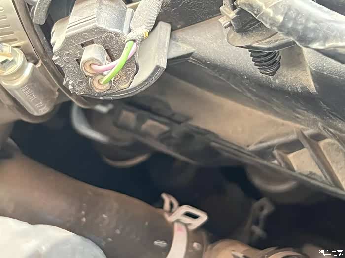

注意这个接头,千万不要以为碍事就拔掉。更换滤芯这个插头不影响。

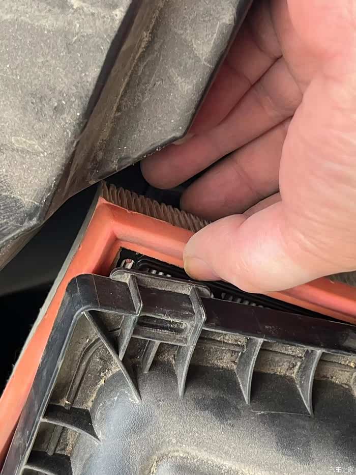

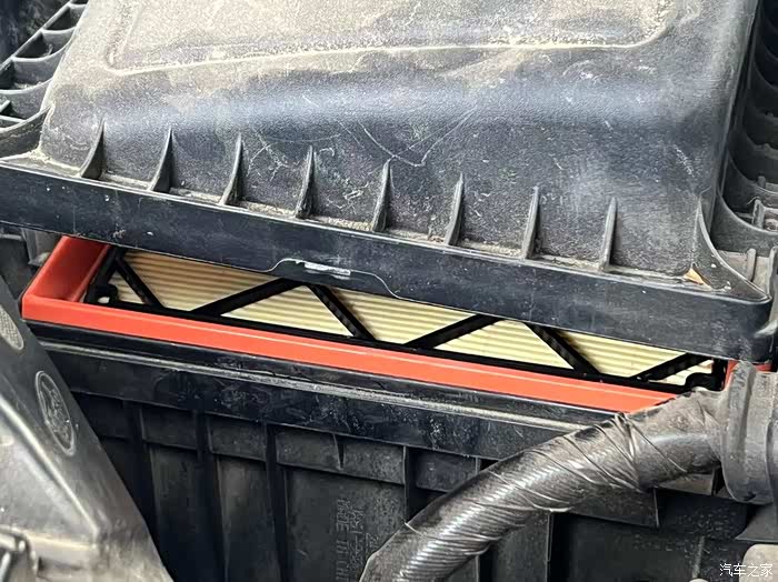

慢慢掀开上盖,就可以取出原先的空气滤芯了。
从缝隙处慢慢抽出来就好了。

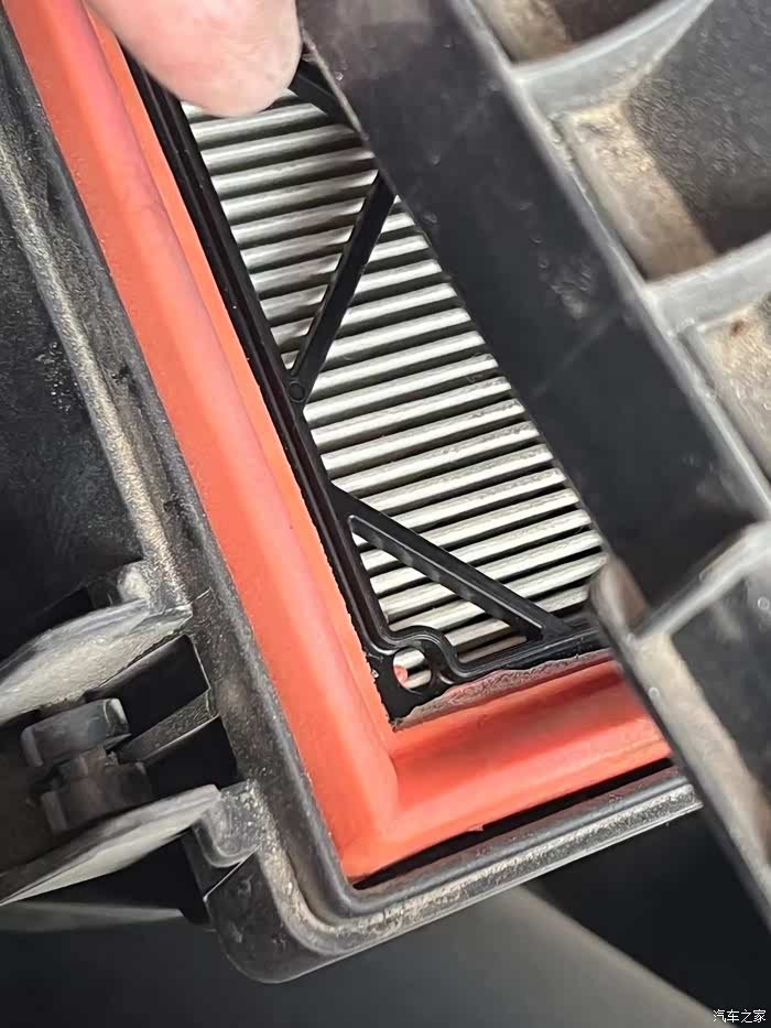

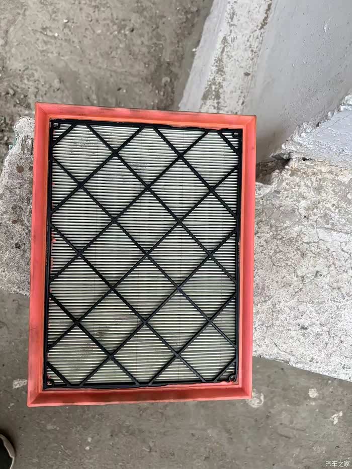

之前天津经历了几次沙尘天气和扬沙天气,已经很脏了。

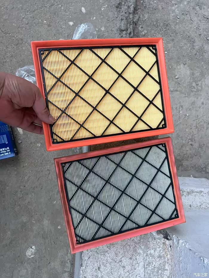

自己在某宝购买的。
新旧对比一下就很明显了。
