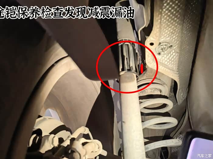

发现后减震漏油,还是在一次维修保养的例行检查中,维修的师傅来到车底用手机逐一检查,发现了减震漏油。这里还要表扬一下维修的师傅,验证负责仔细检查。发现了问题。
发现减震漏油。
诊断过程:
主要是通过目测吧,发现漏油有漏油的痕迹。然后经过时间的对比,漏油面儿是否增大?减震的效果是否有变化?过减震带的时候,还有转弯的时候,车辆是否有异常?

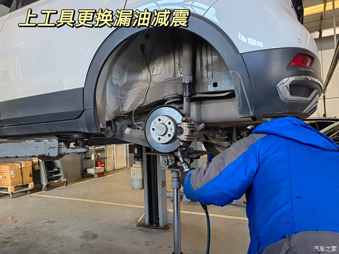

使用专用工具拆卸,更换漏油减震。

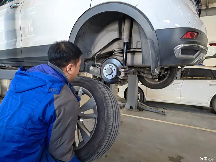

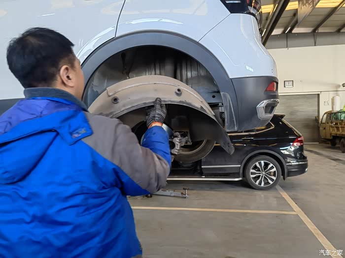

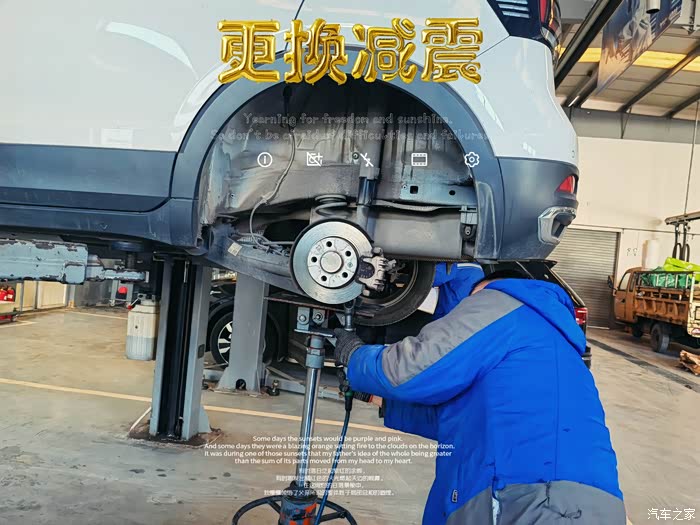

查找问题。拆卸轮胎。

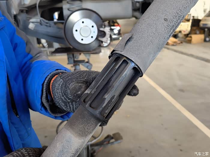

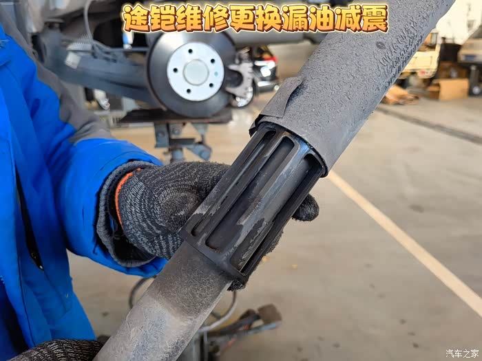

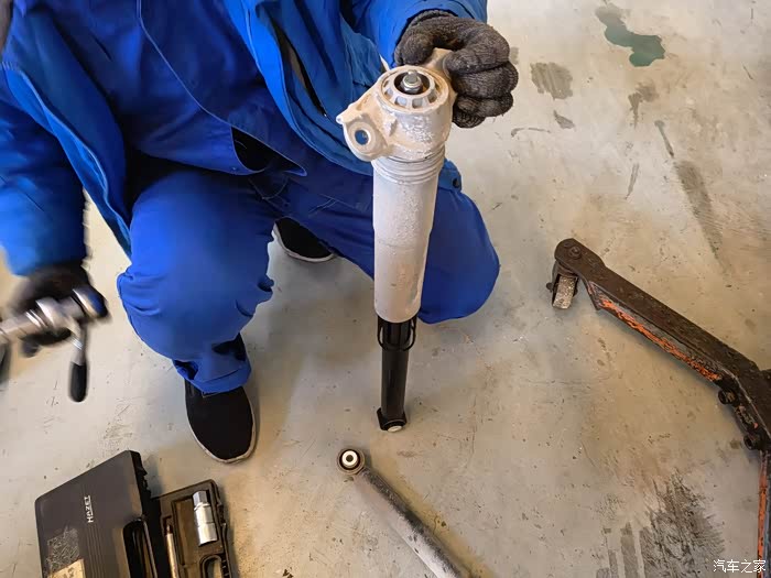

拆卸漏油减震器。

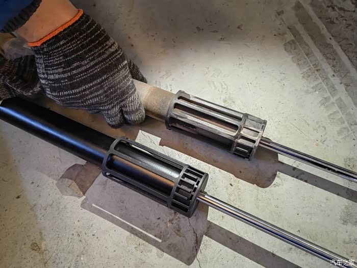

新旧减震器对比差别还是很大的。
拆卸下后漏油的部分。

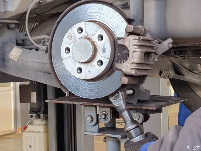

检查一下刹车碟和刹车片,一切正常。

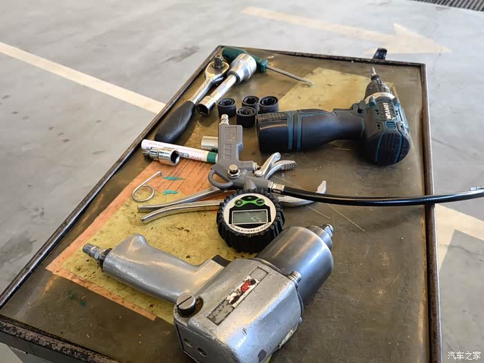

工欲善其事,必先利其器,专业的工具。
安装拆卸必要的配件
     在这么长的时间里维修保养必不可少在,上次保养的时候将爱车用举机举起,检查底盘的时候,发现了驾驶位后侧左减震有渗油的情况,于是和维修的师傅认真的检查,仔细判断过后,发现是减震漏油,为了行驶的安全,为了爱车的稳定,决定更换漏油减震,听取了维修师傅的专业建议,及时更换,减少车子的减震和配重,达到平衡,还是很有必要更换的,车子已经行驶了两万多公里了,但时间已经超过三年了,由于过了保修期,需要支付配件和工时费,无法索赔了!

      话不多说和维修的4s店订货,确认配件等待就可以了,不多日,维修人员来电说配件已经到了,随时可以来更换驾驶爱车,来到4s店,按照惯例还是把爱车举起,首先使用专用的工具,拆卸轮胎,不得不说这还是爱车过保以来第一次拆卸轮胎,看一看光亮的轮毂,检查一下磨损的程度,一切正常,然后这里面就要用专用的工具来对轮胎进行托举,的确是工欲善其事,必先利其器呀,专业的是需要专业的人来做,再拆卸下轮胎以后就能清晰的看到减震漏油的地方,还是很明显的,这回拿来新进的原厂配件和他对比一下,漏油的问题不能忽视,对于过弯和减震,尤其车子的稳定性都是有着极为重要的作用,所以说有问题及时发现,还是要及时处理的,经过维修师傅的简单安装和更换,减震器被顺利的拆卸下来了。然后和新旧减震器的对比,发现到漏油还是十分严重的,将减震部位简单清理,测试后安装完毕,车子恢复正常。
