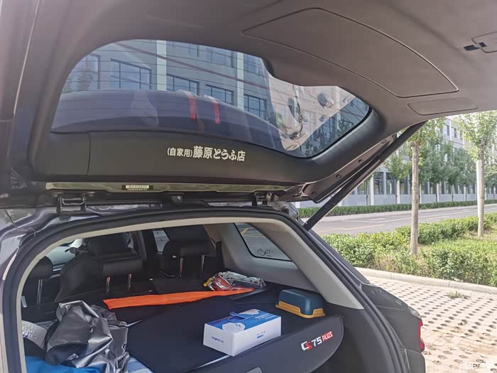

打开电动尾门拿工具

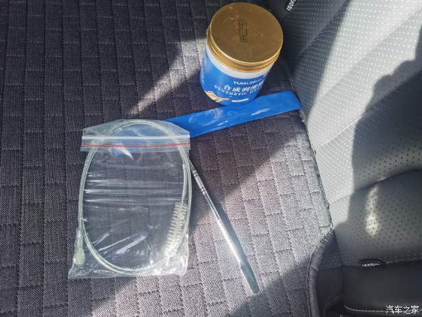

润滑油脂,专门给天窗排水管清理的装备

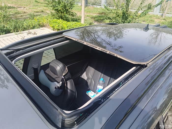

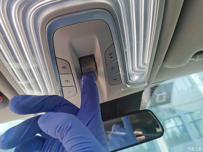

打开天窗,带上手套有没有觉得很专业
这应该是买车以来第三次打开天窗了。。。。

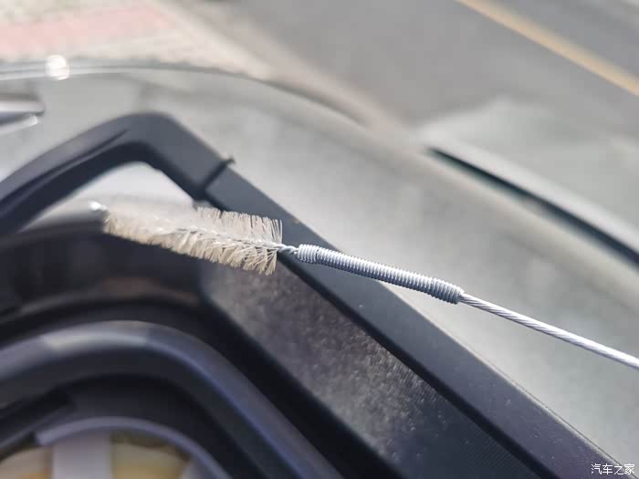

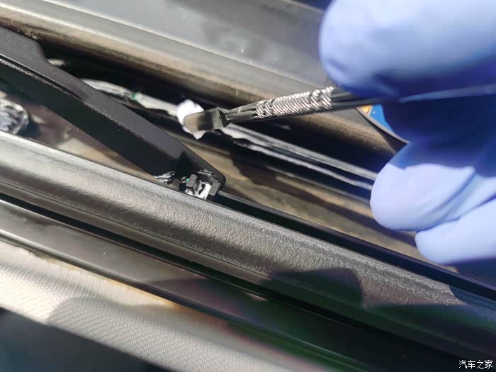

使用软毛刷或吸尘器清洁天窗框架和滑动道轨,确保其表面干净无尘。

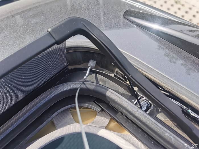

然后开始专业工具上场,就是一顿捅就完了
里面还是挺脏的

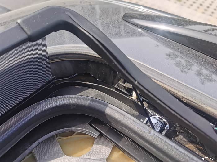

最后开始给轨道涂上润滑油脂

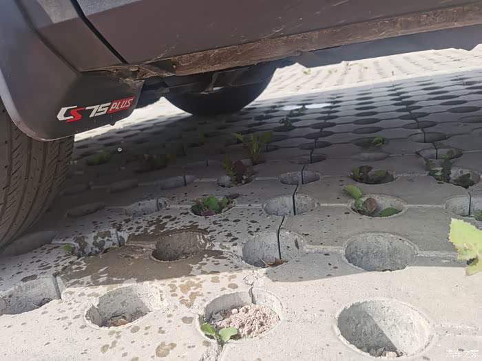

最后在给倒点水试试排水管排水效果。
上面看水排的非常快
两边的排水管一切正常
