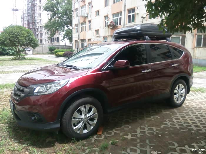

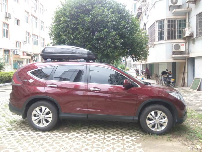

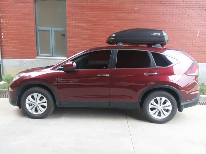

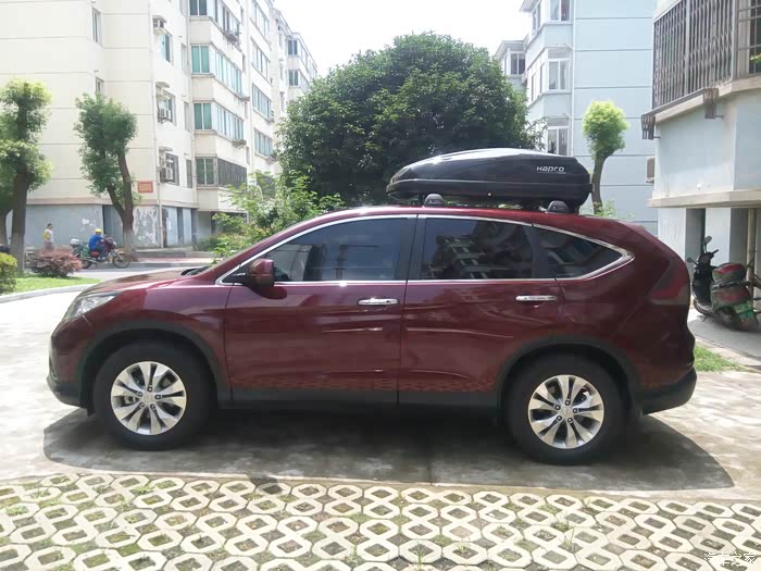

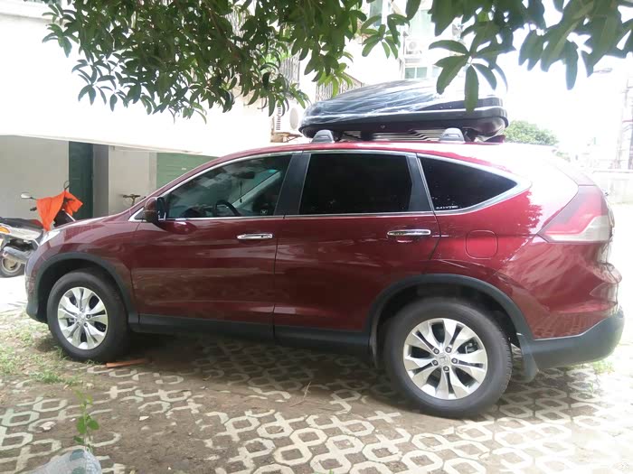

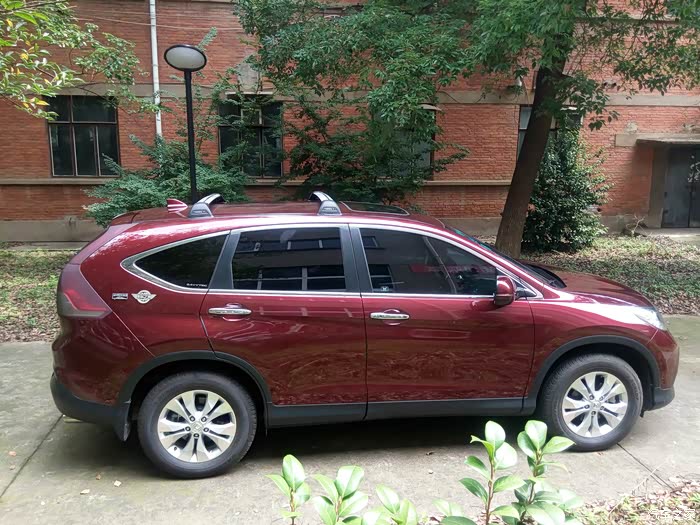

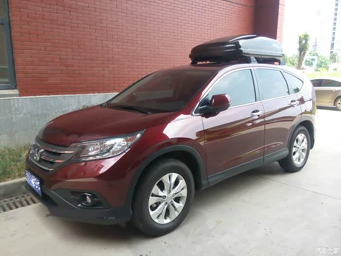

先来几张图吧。这是加装后的最终结果。很多人感觉是大车上背着一个小车模。有木有这种感觉?。。。。。。

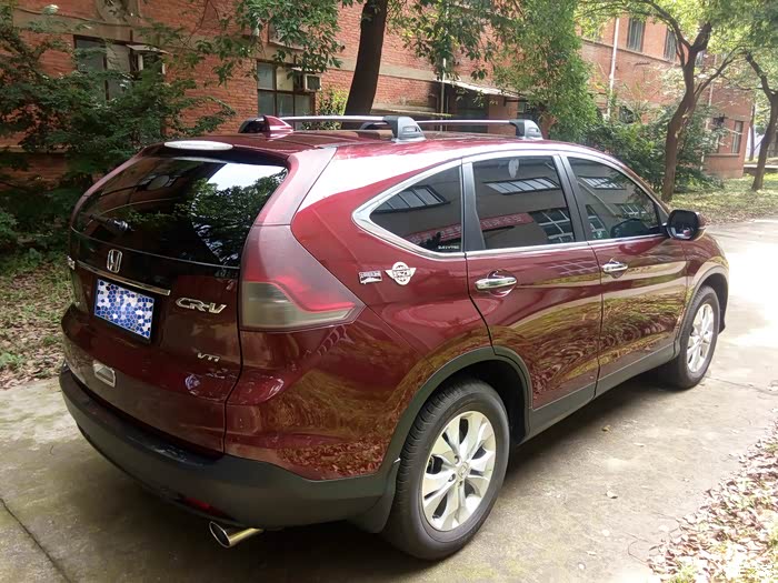

新入手就一直没有加侧踏,尾翼,行李架,现在是因为想加车顶行李箱了,不得不面对行李架的问题。
方案:
首先就面对行李架的问题。原车不带纵架,也没有去加装。一般来说,先要有纵架,再加横架。纵架有原厂款(国外出厂就有,国内没有原厂出的),锐博款,卡宴款。
觉得大多车的纵架仅仅是为了好看,没什么用的东东能不加就不加了。最终选择的直上横架。

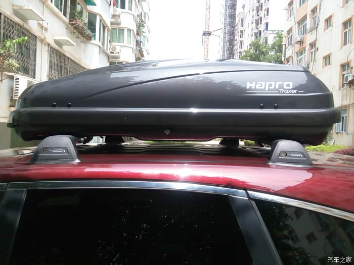

车顶行李箱为:荷兰happro(哈勃)穿越4.0,(后换为传奇4.7)
顶箱,考虑过瑞典的拓乐太平洋200,拓乐进入国内较早,知名度要高一些,国内有厂了。缺点也有:1 国产了;2 存放不能壁挂、顶挂,会变形;3最大承重为50KG;4价格要偏高一些。哈勃则全荷兰进口,承重75KG(当然大些好),可壁挂、顶挂。价格差不多。YAHAMA,的结实,但实在难看。最终定为哈勃品牌里选。
哈勃低端为鹿迪,中端的传奇、凯文。一种为瘦长型,长170以上,宽80以内。我选短宽型的,充分利用车顶面积,反正我不会又装顶箱又平行装辆自行车的。

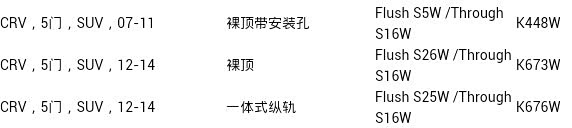

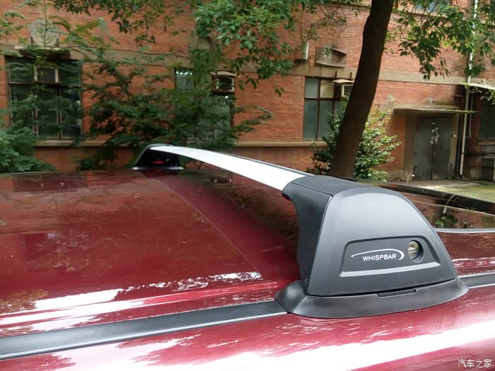

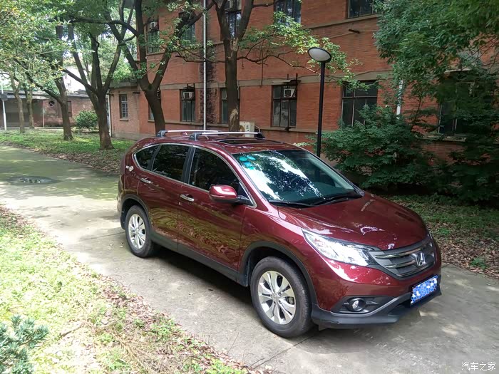

主要困难还是在行李架上。第一步就是选型,国外版的CRV出厂都是带纵架的,WHISPBAR针对CRV按有架来配的,裸顶的配法很难看。
从上图可以看出第二项是我的12款裸顶对应的。但真的不好看。最终将K673换为K448(07CRV)。搜集、参考了一些图。

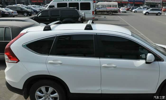

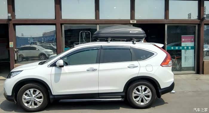

这是有原厂款纵架的装法。这张图装的就是哈勃穿越4.0。

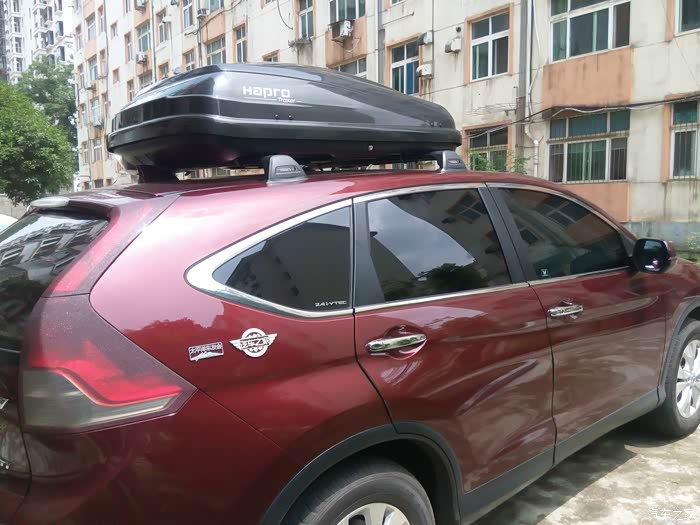

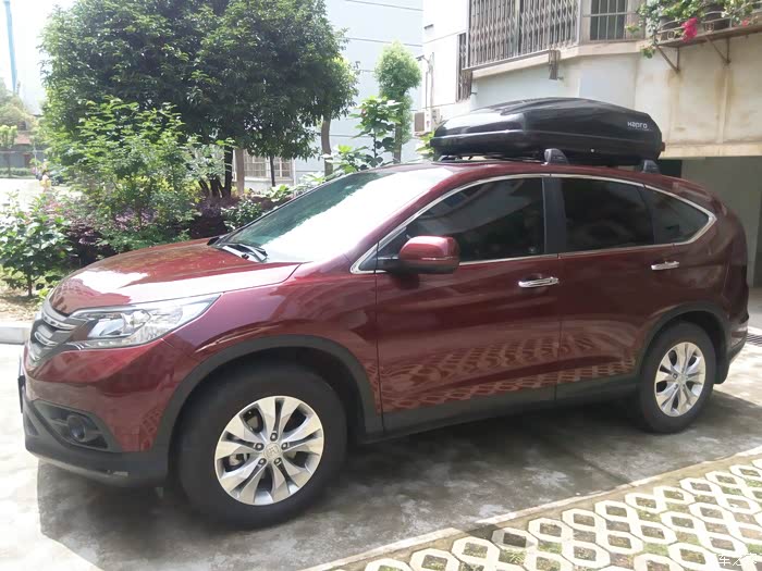

这是裸顶直上。
最终还是觉得直上。说说过程吧。

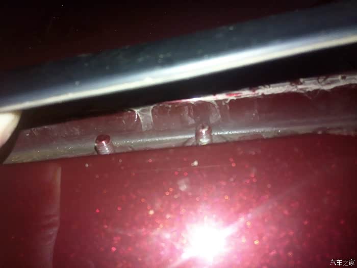

先打开车顶上装饰条。

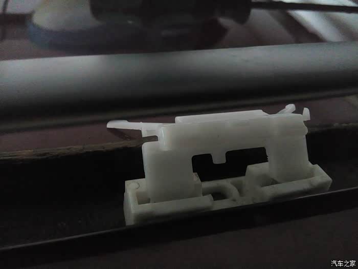

可以看到下面有安装螺钉。想法打开,开始撬断了一个卡子。后来网上查了CRV的资料,知道方法就好多了。反正拆条要点技巧。
卡子断了,方法应该是先向外拉,再向上掀,再加里推。没关系,装架子反正会压住的,断个把没问题。

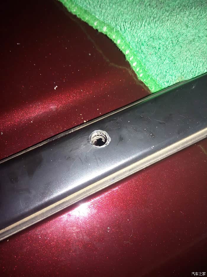

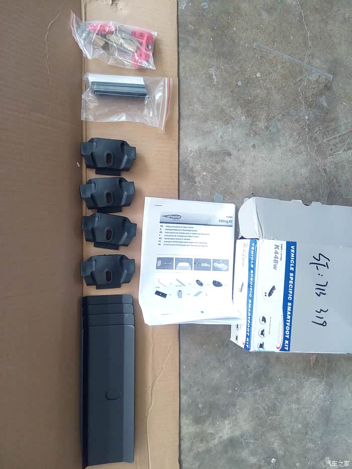

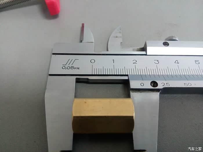

但是K448必竞不是为12款配的,这个加长螺母长22,粗13,一头是M8的,一头是M6的,车上螺柱为M6,所以需要双头全为M6的。
打孔,保护好!有点心疼。原以为是橡胶或塑料的,结果发现是不锈钢片浸胶的,有点费力。先有2的钻头定位,再用6的扩孔,最后用13的。
下面先上加长螺母,拧紧,再上延长螺柱,上面有内六角孔,用六角扳手拧紧。
装好后压紧。
整车4个。全部依法泡制。

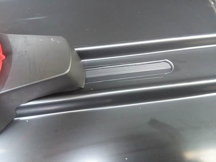

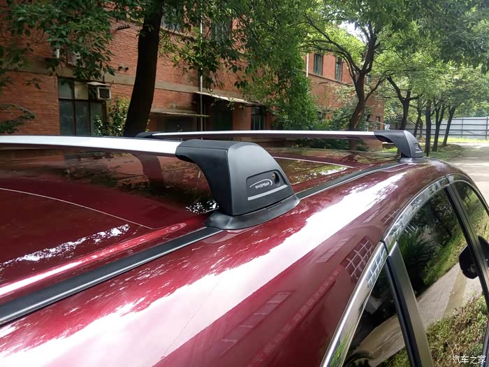

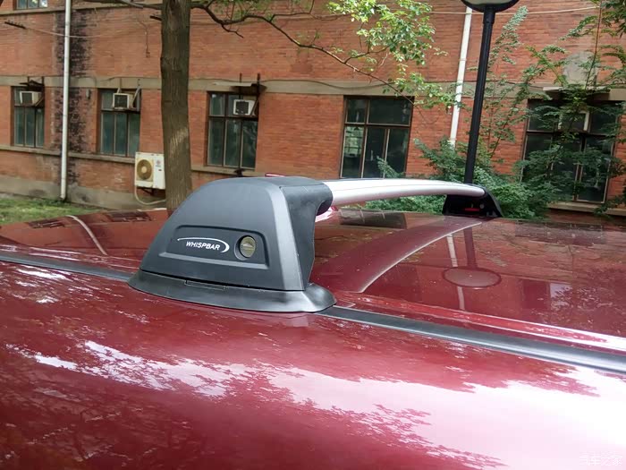

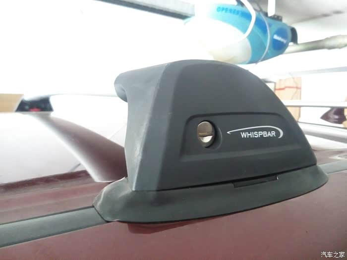

装上横架,松开右上角的六角螺丝,再用力按下,就可以调整横杆长度了。最后用手拧紧红色部分就行了。以后拆架也不用工具。
最后拧紧长度调整螺钉。
盖上盖,上锁。接口位置不完美,但完全可以接受。

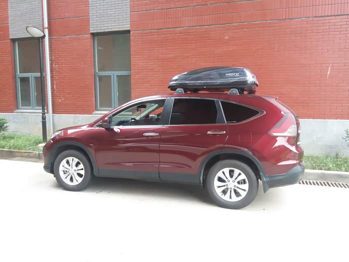

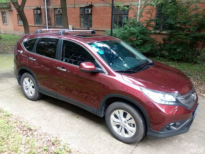

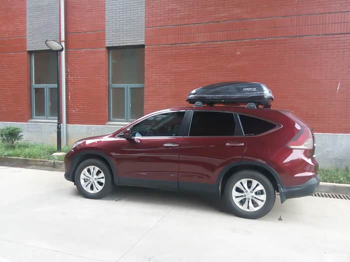

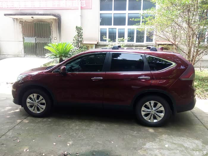

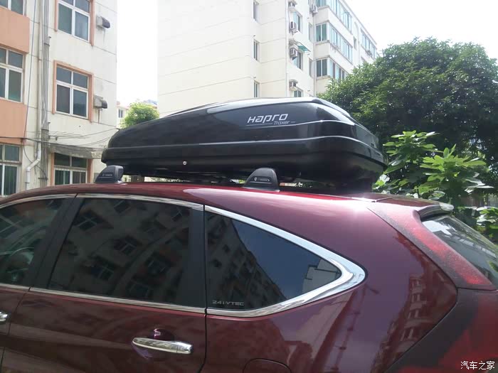

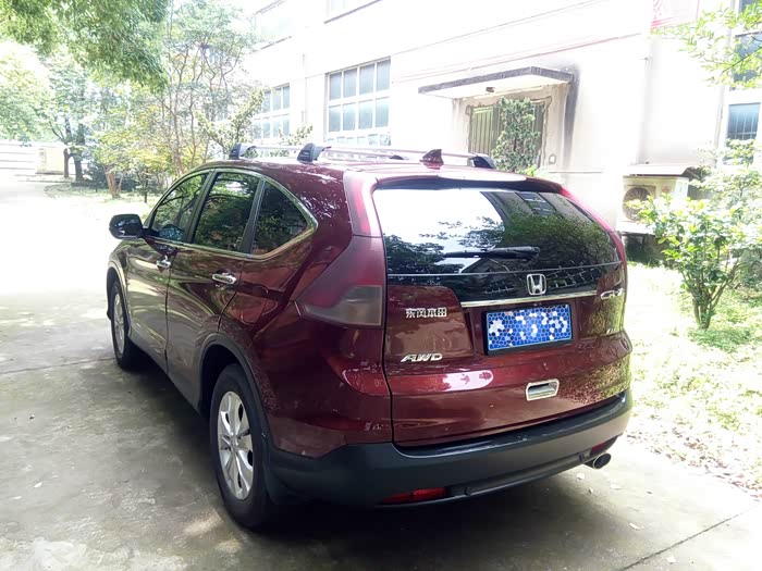

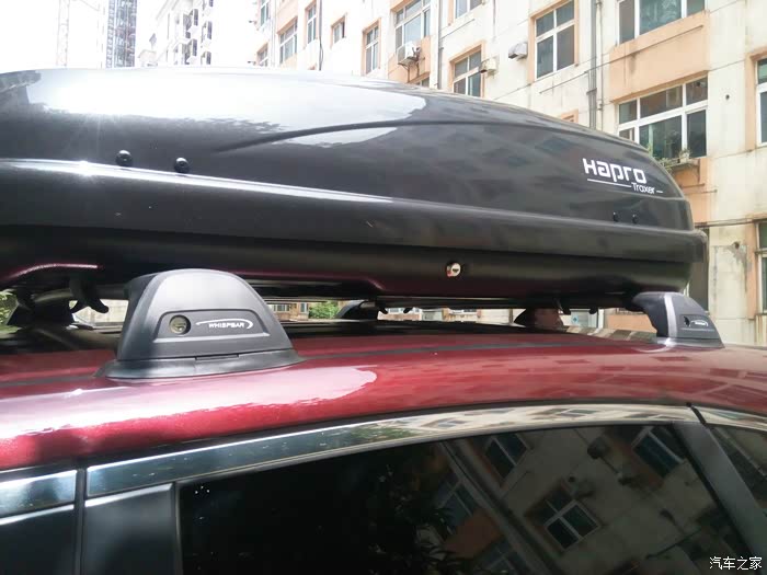

装好的效果。怎么样!比较另类,大街上跑的CRV,这种顶架是万中无一吧。

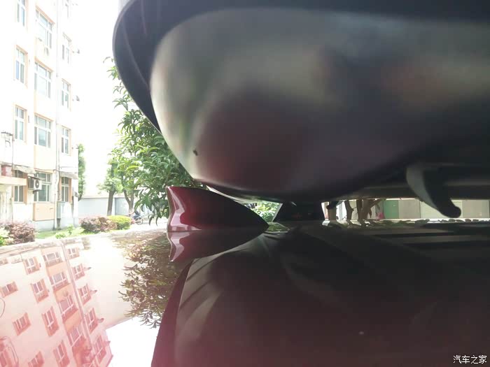

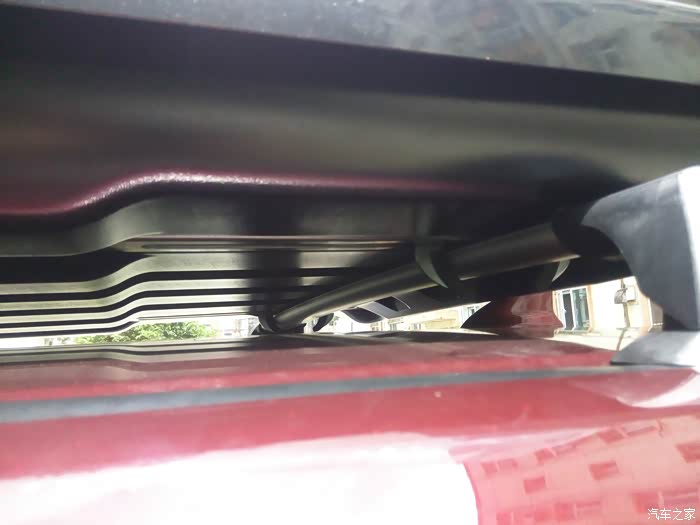

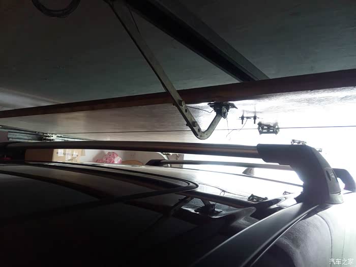

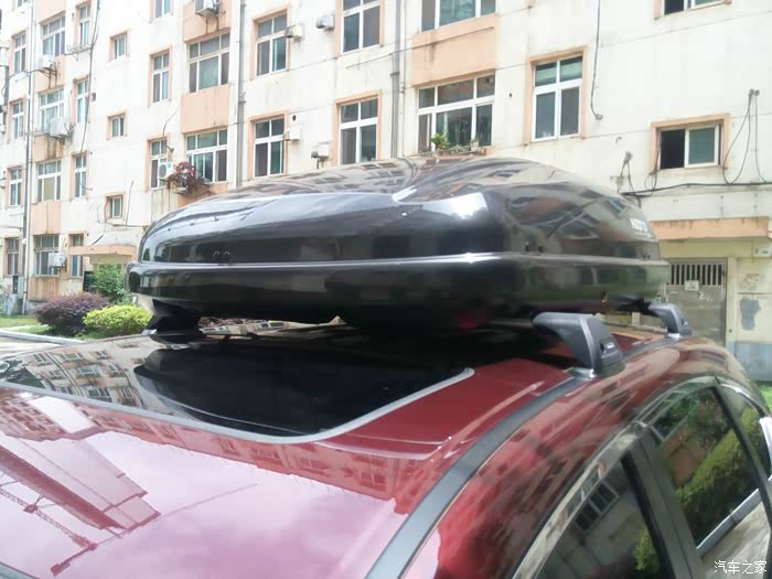

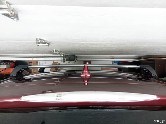

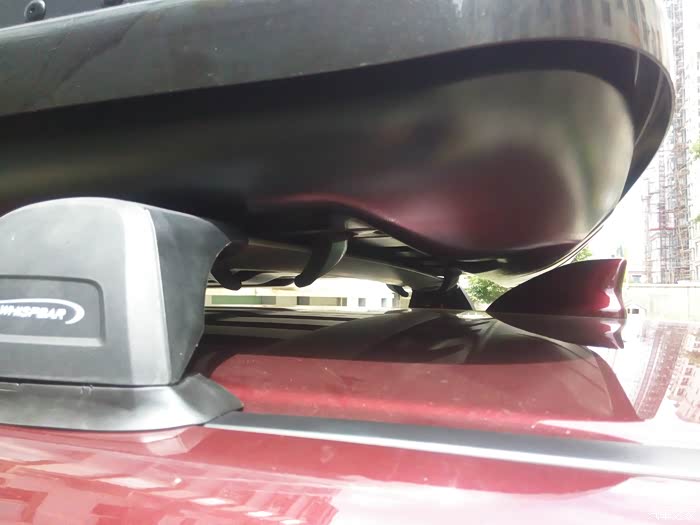

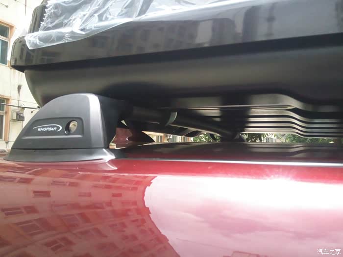

装好后,车子进车库,距车库顶最底点的那个电动门拉杆只有一厘米的距离了。这也是这为什么不加纵架,先择WHISPBAR顶架的原因之一。这种顶架这种装法的确能很底。整车只使车顶高度增加7厘米。天窗向上翘起空间也足够。

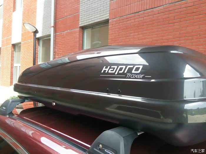

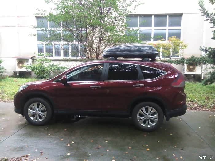

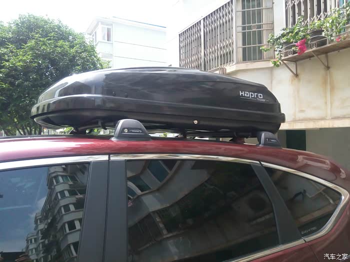

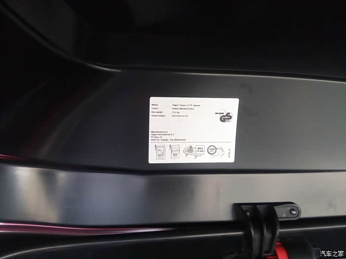

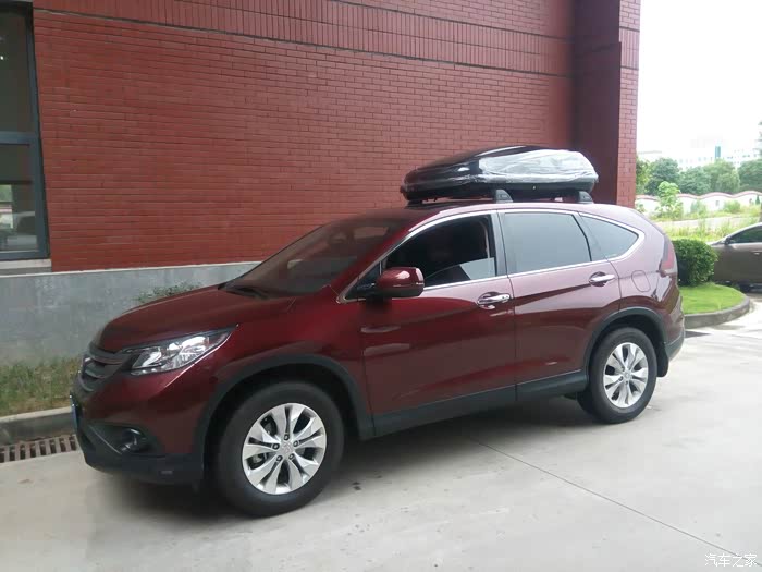

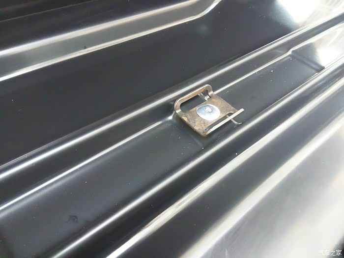

经过漫长的等待,哈勃传奇4.7终于到货了。
传奇系列是哈勃性价比较高的产品。4.6为单边开启,升级款为4.7,改为双边开启了,双边开启的这个级别比较少。但黑色只有亮面黑的,只能放弃哑光黑的配色方案了。

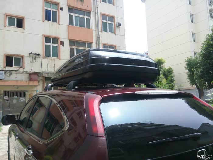

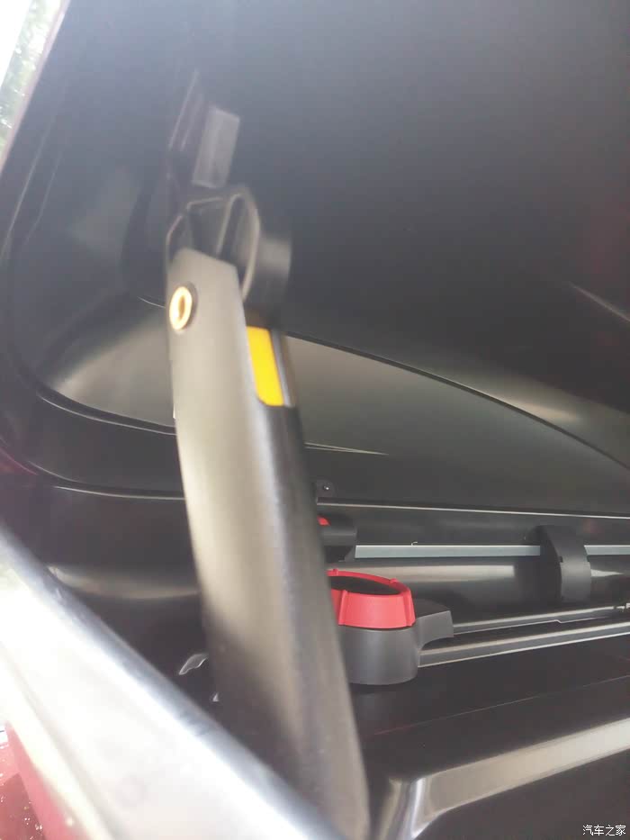

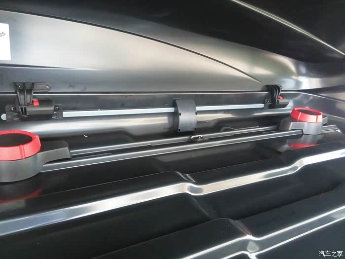

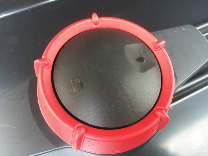

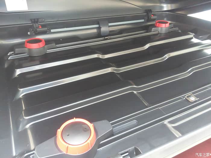

装起来就非常简单了。一个人就可装(两个人抬上去方便一些)。固定系统四的爪子装上去,很轻松。这个时候,双面开启的好处就体现出来了。我可以先开启左侧,装完左边的两个爪子,再关上盖。到车右侧开启,再装右边的两个爪子。站在后轮上完全可以轻松操作。如果是单侧开启。我真的要想其它办法了。
也有点小插曲,装好后发现右侧的锁打不开,钥匙拧不动,判断是锁芯的问题。只能又拆下放地上,从左侧爬进去拆锁,锁具全拆开,重装一下就好了。
从需求出发,制定方案。没有加装无用的纵架。尽量减小高度增加,以适应车库进乎苛刻的高度要求。
选择进口产品,进口知名产品,大多参考了国际标准进行设计,通过了充分的测试、试验。国内暂无此类标准,所以设计、试验对风阻、噪声、安全性都没有充分验证。而为证明自己质量过硬,最常用的方法就是站人。而在急刹、急变向、撞击下箱子的性能不是站人能体现出来的。
虽然选的两件东东价格相比国产品牌,价格要高。但是安全的事,还是谨慎些吧。
