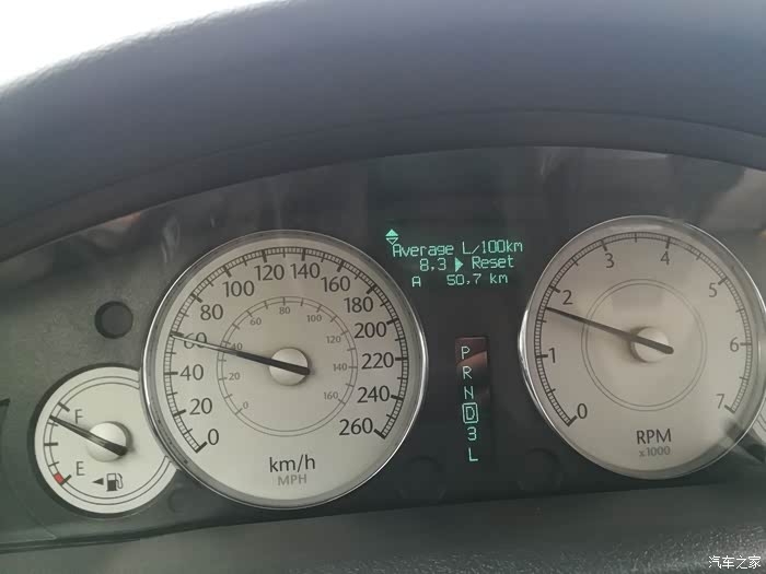

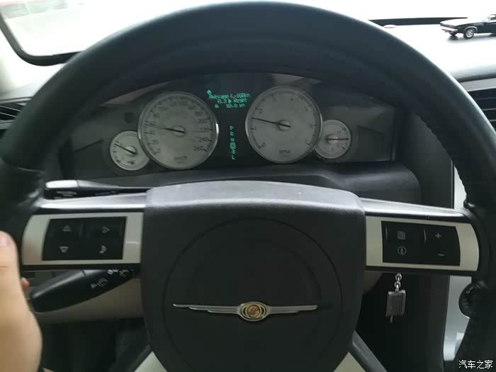

今天试车,在成都环跑一圈,期间有堵车,有龟速,有缓行,也有跑到100,油耗让我诧异,一台2吨多2.7V6 愣是开出日系油耗,要知道我原来那台212在市区2.0油耗17-18个呀
