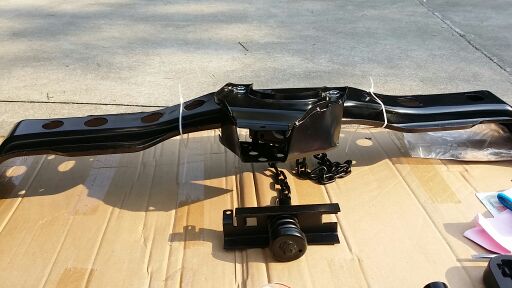

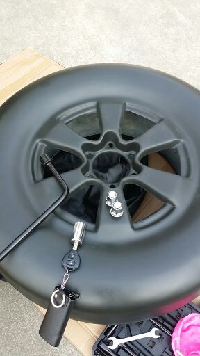

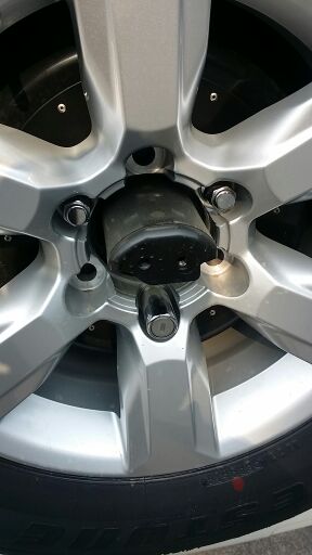

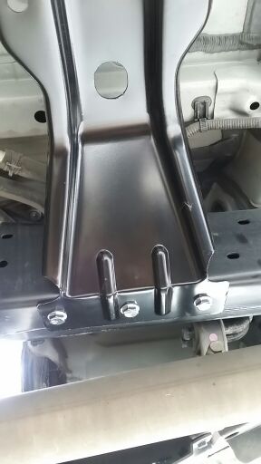

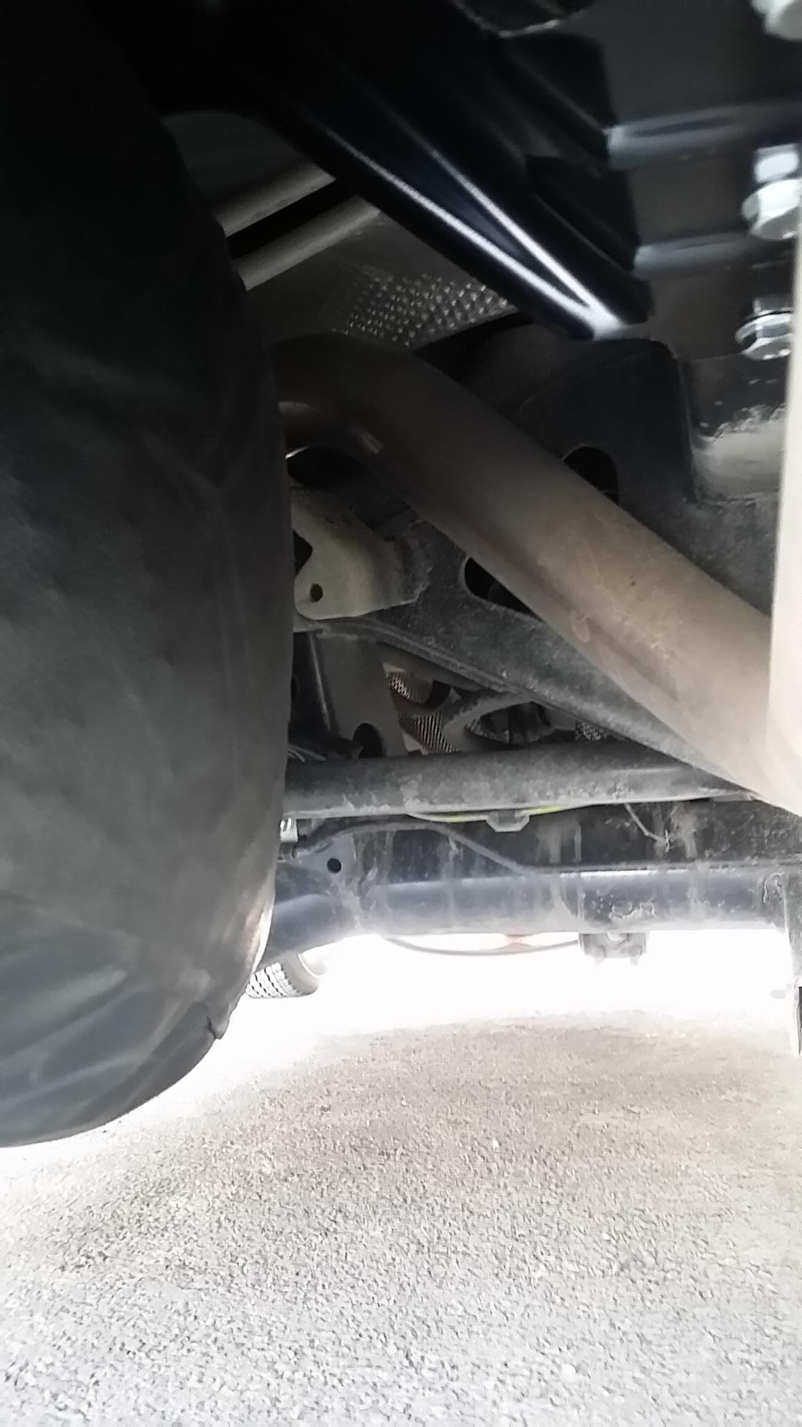

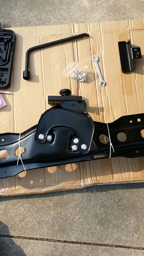

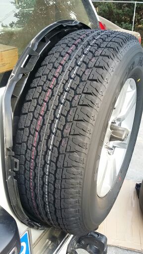

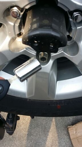

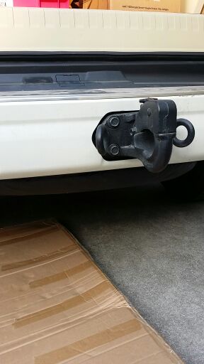

7月份入手14款中东大普2700后,坚持看贴学习,有车友因后门异响更换后门定位器(名字没写错吧)的帖子引起我的注意。检查自己的大普,发现已经有磨损现象。决定不再纠结,立马改备胎后挂为底挂,图个放心。下面进入动手实战。第一步,拆后挂备胎。扣下盖子,拧下固定螺丝,松开下面的扣子。后门关着不好拆,打开后门,下面的锁扣彻底松开就好了。就一塑料壳子。用车钥匙拧下防盗螺丝。再用随车工具拧下其余2颗螺丝,要费点儿劲。换上假备胎就ok了。罩子重新装回去就容易多了。第二步,装底盘挂架,要简单组装一下架子。钻到车底,查看底盘,定位。底盘上预留了3个螺丝孔,简单清理。全部螺丝搞定。组装随车摇...

7月份入手14款中东大普2700后,坚持看贴学习,有车友因后门异响更换后门定位器(名字没写错吧)的帖子引起我的注意。检查自己的大普,发现已经有磨损现象。决定不再纠结,立马改备胎后挂为底挂,图个放心。下面进入动手实战。第一步,拆后挂备胎。扣下盖子,拧下固定螺丝,松开下面的扣子。后门关着不好拆,打开后门,下面的锁扣彻底松开就好了。就一塑料壳子。用车钥匙拧下防盗螺丝。再用随车工具拧下其余2颗螺丝,要费点儿劲。换上假备胎就ok了。罩子重新装回去就容易多了。第二步,装底盘挂架,要简单组装一下架子。钻到车底,查看底盘,定位。底盘上预留了3个螺丝孔,简单清理。全部螺丝搞定。组装随车摇臂,放下铰链。挂上备胎。...
米纳发 2014/12/06 23:24:49 发表在 15楼
改了底挂存在一个问题,排气管跟轮胎离的比较近了,会烤橡胶,楼主怎么解决的这个问题?
sqflanker 2014/12/07 11:20:16 发表在 19楼
检查过,排气管与备胎有足够距离。观察一段时间。
