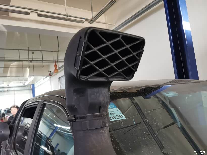

涉水喉应该也是通用款式,好多车都能装这款!
这个高昂的进气口,莫名其妙的喜感,哈哈哈哈!但是重点是这个管箍固定上的弯头,这个是可以更换不同方案的改装,比如集沙杯。

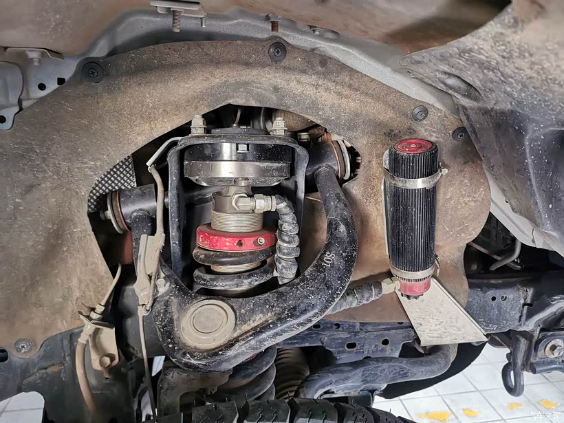

避震器用的沙蜥的氮减,近些年沙蜥的氮减发展的很快,很多车型都有,我也用的这个品牌,确实不错。着重说一下,这个车的底盘和丰田的车几乎一毛一样,车主甚至说部分零件和普拉多完全通用。比如这个粗壮的上支臂,就让我等非常羡慕
因为车头牛栏杠比较重,所以车主选择在避震器顶部再装一个垫块来维持车辆的高度,不过其实我不建议这样昂,因为损失了上行程,也增大了半轴的传动角度,想调整高度,还是优先选择调整弹簧吧!

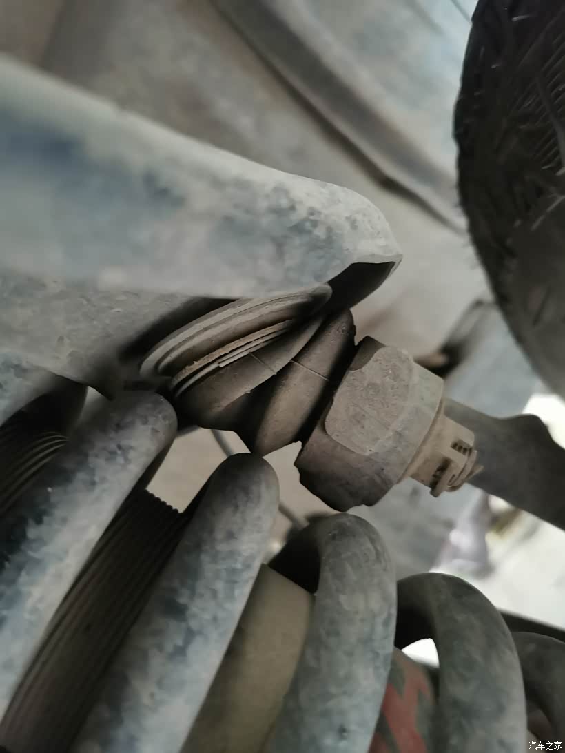

这是下行程到头的时候,球头的角度,基本已经到极限状态了。

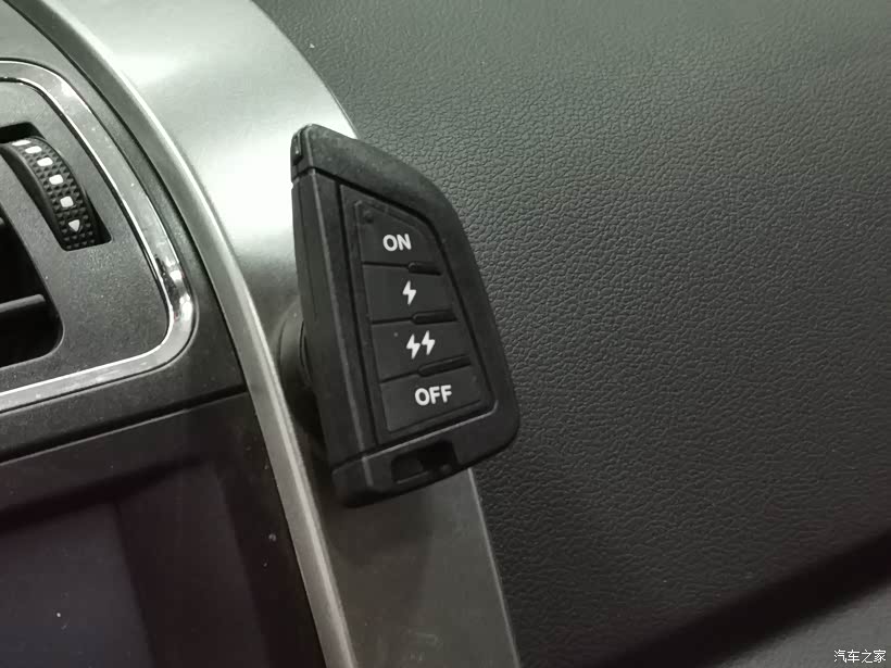

灯光的遥控开关,还挺精致!

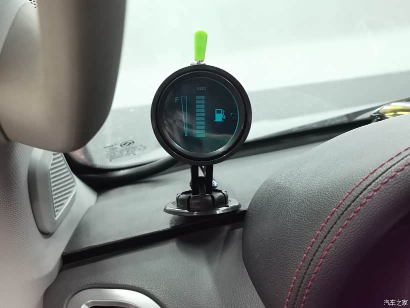

这就是今天新装的副油箱油表啦,粘好就完工了。
