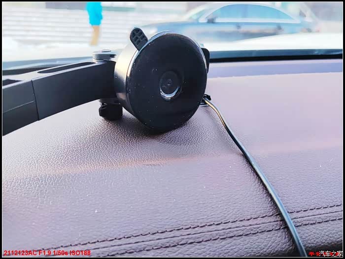

随着天气逐渐变冷,之前买的手机支架,确实如车友所说,即使吸盘上有些胶,还是在仪表盘面板上吸不住了,尤其是手机若一直放在支架上,即使吸住了,过不多会就掉了,看来这款手机支架只适合吸在风挡玻璃上使用。

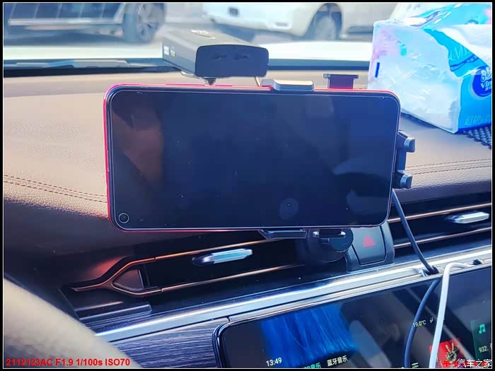

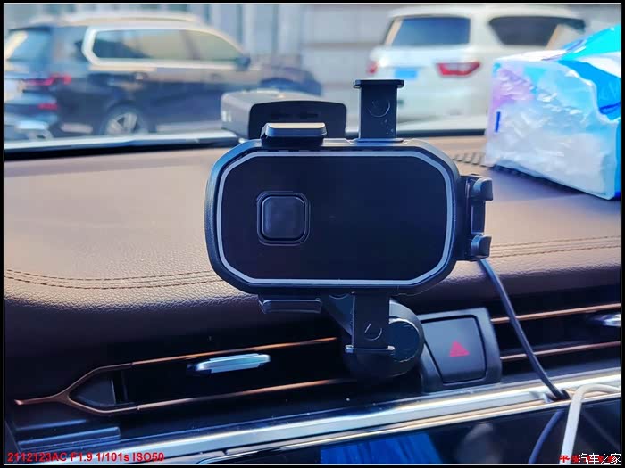

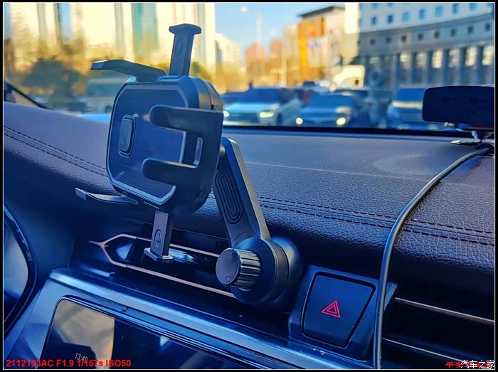

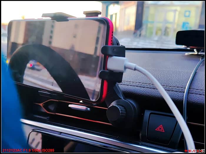

找来找去,还是选择了这种插在空调出风口上的手机支架,比之前买的两个手机支架都便宜,才7.8元。
这种支架有两种款式,一种就是我买的这样后面有个支架的,还有一种是没有支架的,我想夏天出风口吹风吹在手机上正好是降温,但冬天出气口是热风,吹在手机上,不但不降温,还会把手机吹热,若长时间使用导航,不知是否会因为手机过热而死机,所以我选择了有支架的这款。
其实除了这款支架,还有几款插在出风口的支架,看着比我这款要精致不少,但下单前逐家和商家沟通了,基本上都不支持卡住手机后,手机横屏使用。

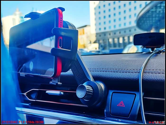

这个卡子正好有个口,不影响手机边充电边使用。
之前说过,车机只支持导航投屏使用,所以我一直在找手机支架,现在这款手机支架,初步能满足我卡个手机来使用导航,而且经过周末的越野穿越,在各种非铺装路面上行驶也基本能保证手机不会掉落。

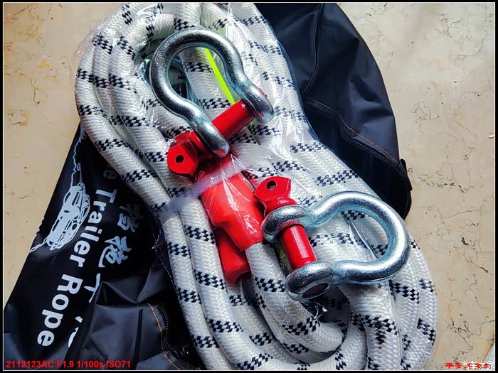

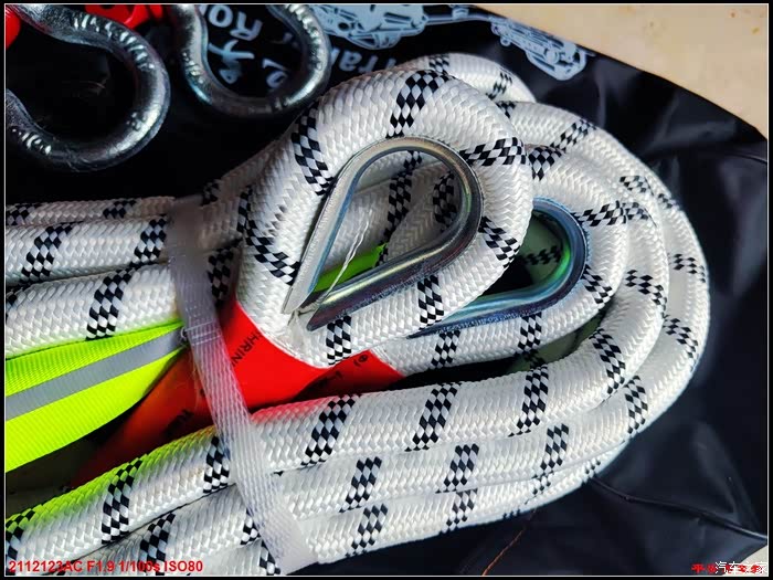

出游时车辆遇到陷车,需要救援,当时需要拖车绳,我车上正好有很多年前买的拖车绳,结果拿出来后,车友说用不了,我那种拖车绳,平路上拖个故障车还凑合能用,但越野穿越遇到陷车的情况,我那种拖车绳就不能胜任了,而且越野车用的拖车绳最好是弹力绳,所以回京后第一件事就去京东自营买了跟弹力拖车绳,10吨7米的拖车绳,79元。
这绳配套自带拖车环,绳头还有金属环保护,感觉质量还不错,不知今后是否能用到。

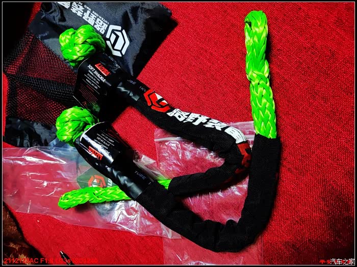

买了拖车绳,车友同时建议买个软扣,说金属拖车环有安全隐患,就是让拖车绳断的时候,有可能弹出伤人伤车,软扣连接拖车绳比金属拖车环会安全一些,所以又下单买了两个软扣,居然比拖车绳还贵,108元.

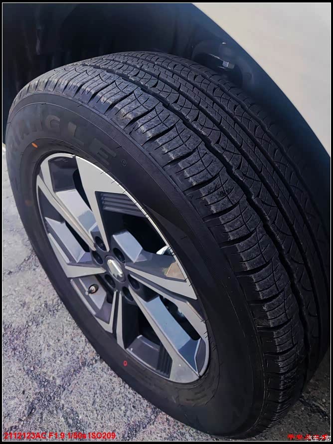

前些日子去张家口蔚县穿越,正好赶当地下大雪,因为是越野路线的穿越,对于我这车的原车胎,是一个挑战,但最后还是因为是公路胎,在山谷里陷车了。
同行的车友都建议我回京后起码把轮胎换成AT胎(全地形轮胎),但我这落地才4000公里的原车胎实在没地方存放,直接丢弃吧,还是有点心疼!

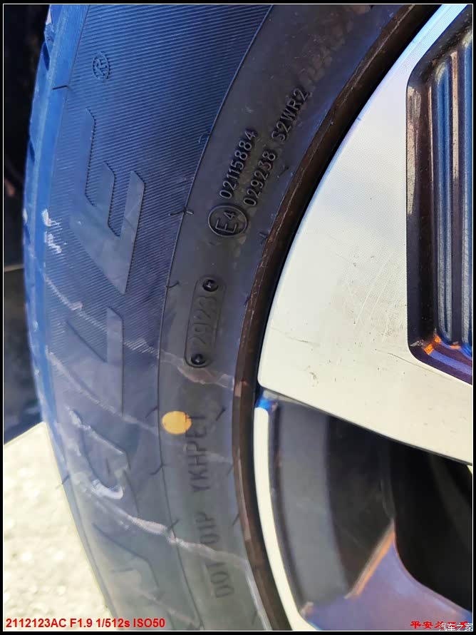

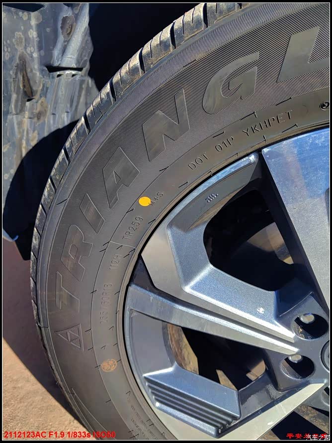

2023年第29周的轮胎,若换AT胎,还是想找能折价回收原车胎的轮胎店。

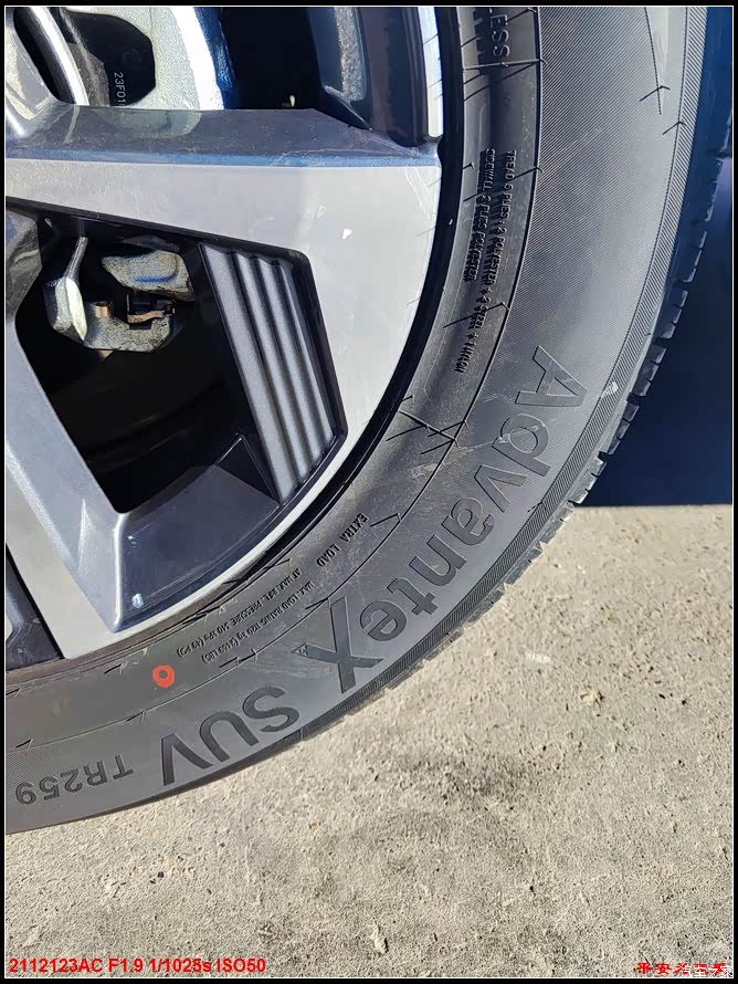

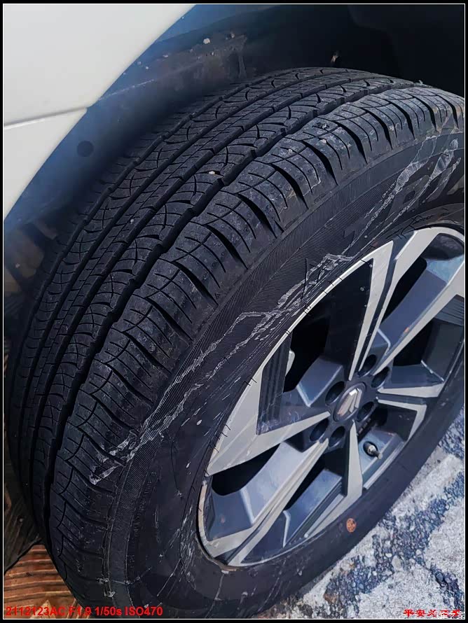

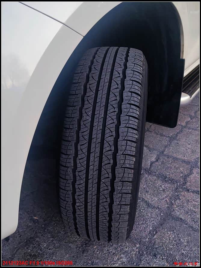

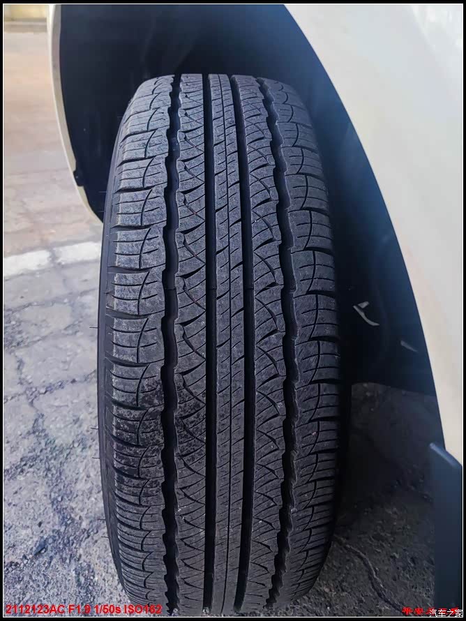

我这款车原厂配的轮胎是三角和佳通的,我的车是三角的,轮胎尺寸255/60R18,TR259好像是三角轮胎的花纹参数
这款轮胎是三角轮胎专门针对SUV的轮胎,若不考虑越野穿越的话,高速出游及简单的非铺装路面,应该还是能胜任的,所以我若找不到折价收原厂胎的轮胎店,干脆就用这个轮胎坚持2、3年再换AT胎了。

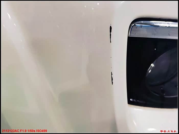

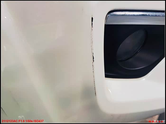

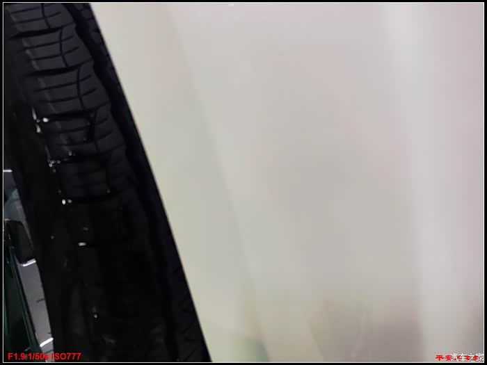

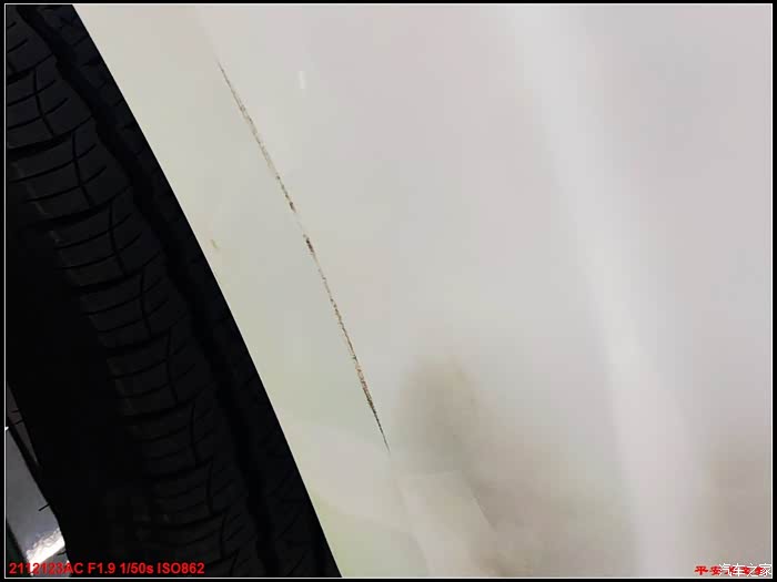

周六上午送家人去车站,出门没看黄历。出小区的时候,没注意到一个正常行驶的轿车,不小心就蹭上了,下车看了一下,对方的车貌似没划痕只是有个小坑,但我的车,前保险杠却有了明显的划痕。
而且还有一处应该是漏底漆了,最后和对方协商,赔了对方300元,私了解决了。
原来的车也发生过这样的事故,当时这点小伤懒得走保险修车,就用牙膏处理了一下,处理过后基本也看不出划痕,所以这次还是这样解决,只要没伤底漆的,用牙膏沾水擦拭后,基本都看不出来了,但好像深色的车不能这么处理,不知是否是真的,反正我两个车都是白色的,处理后不仔细看确实看不出来。
若漏底漆了,那就没法通过牙膏擦拭来解决了,若想美观,可以上网去买点漆笔或者那种自喷漆处理一下,但一直听说点漆笔补漆对漆面不好,所以我也就没做进一步的处理。

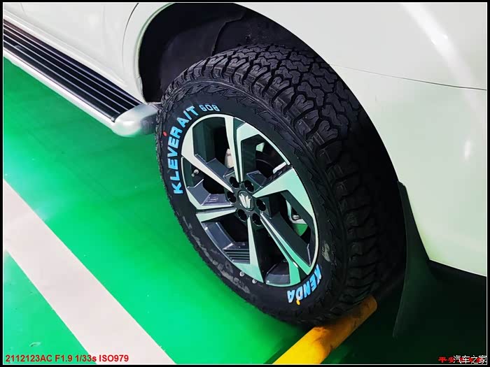

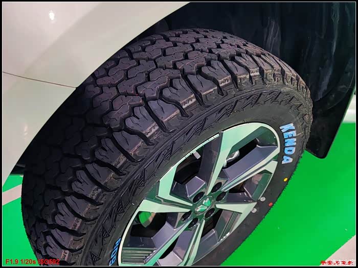

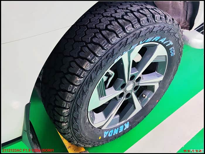

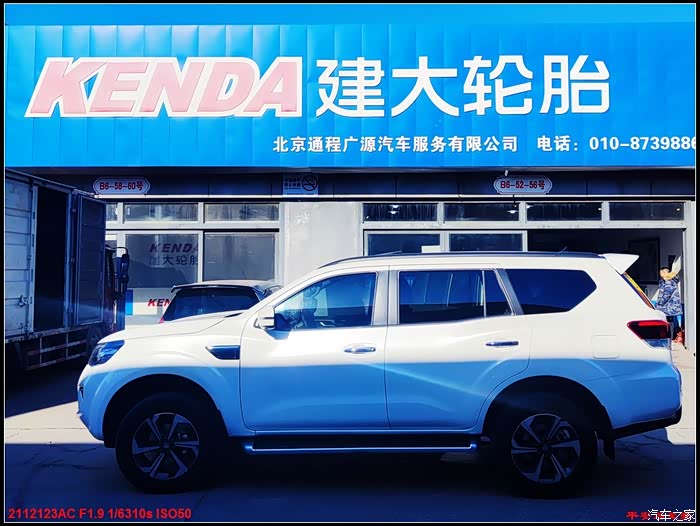

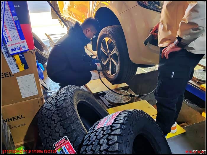

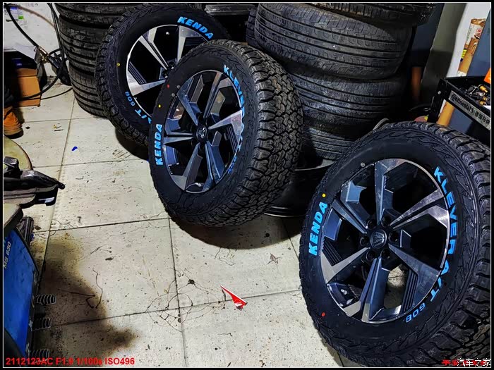

这次周末的越野穿越,因为是公路胎,导致陷车,同行的车友都建议我换胎,起码要换成AT胎。活动组织者正好和建大轮胎店相识,于是就托他帮找找和我原车尺寸一样的AT胎,得知AT胎正好有和我原车尺寸一样的,于是就相约周六横穿京城到了轮胎店,换装AT胎。

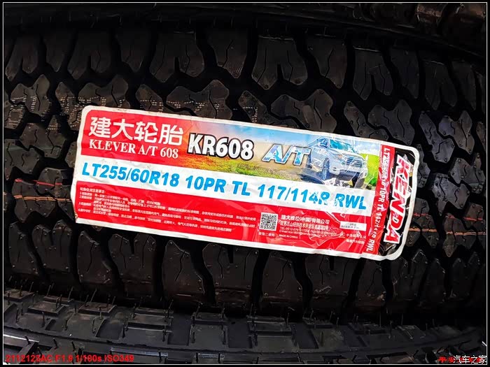

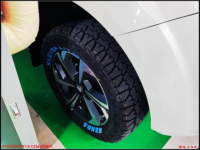

建大的KR608AT胎,我这款车原车轮胎尺寸在AT胎里太少见了,车友很多换的都是265/60R18的,但我在换胎之初就想到今后验车的问题,虽然说现在6年内都不用上线验车,但毕竟最后还是要上线验车的,换轮胎若和原车尺寸不一样,是无法通过验车的,预期到时还要找原车尺寸的轮胎,还不如直接换就换原车尺寸的AT胎

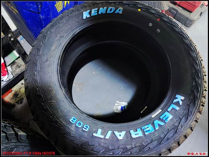

问了一下安装师傅,说这字母蓝色是有层保护膜,所以现在显示是蓝色,回去洗车时多洗几遍,就能显示成白色字体。

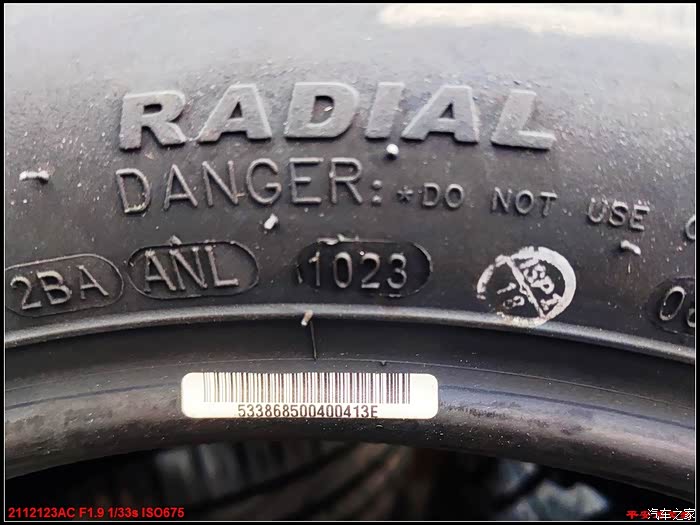

这出厂时间应该不短了,2023年第10周的轮胎,大概就是2023年3月左右出厂的,快一年了,比我原车换下来的轮胎出厂时间还早!
两个师傅一个负责卸轮胎,一个负责装轮胎,配合默契。

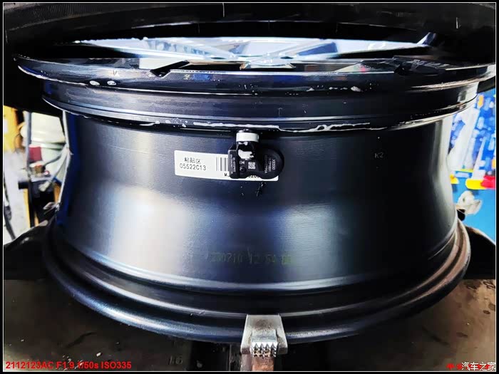

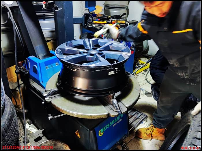

这个就是胎压监测的模块,前些日子还在群里问过,若按说明书保养,5000公里要进行轮胎换位,那车内的胎压监测数据是否能自动识别换位后的轮胎气压,得到答复是需要到4S店通过仪器调整,或者只换轮胎位置不换轮毂位置,现在扒掉轮胎后看到这样的模块,觉得到时把气门嘴联通模块换一下位置,应该就可以解决车内识别的问题。

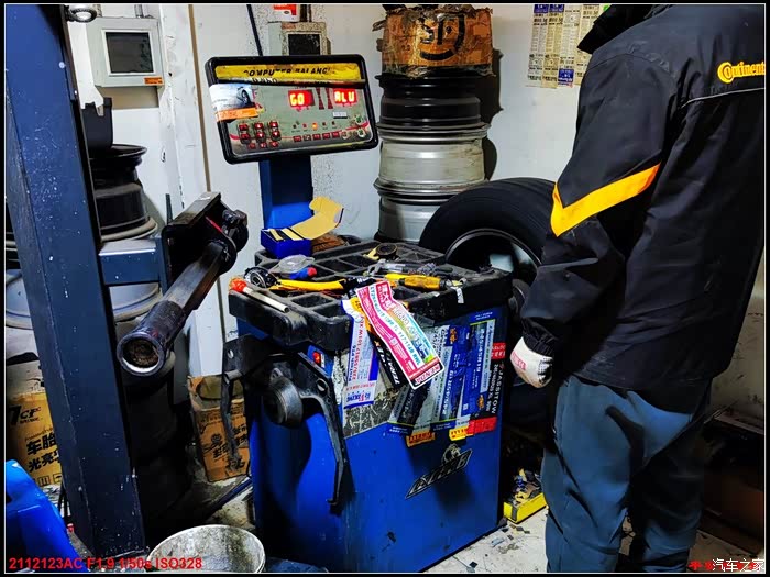

换好的AT胎,需要逐一充气后做轮胎动平衡。

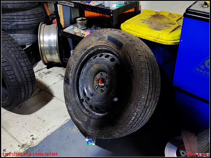

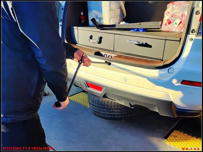

备胎还没落过地,安装师傅倒是轻车熟路的就把备胎卸了。
这类车的备胎除了后背的就是在车下的,看着卸下来的备胎,总感觉太脏了,看到有车友从网上买了那种备胎罩,然后把备胎包裹起来,不知是否好用。

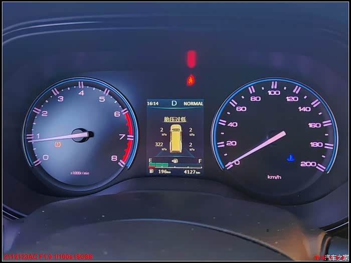

轮胎换完了,胎压检测报警,安装师傅说出去跑一圈就正常了,回家无意翻看说明书时,也看到,要时速30公里以上跑一会,就能正常。

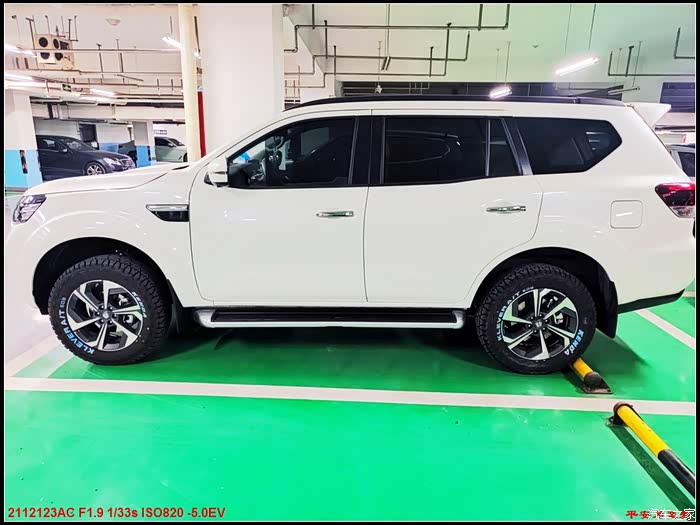

都说这车配的轮胎有点小,我感觉还算凑合。

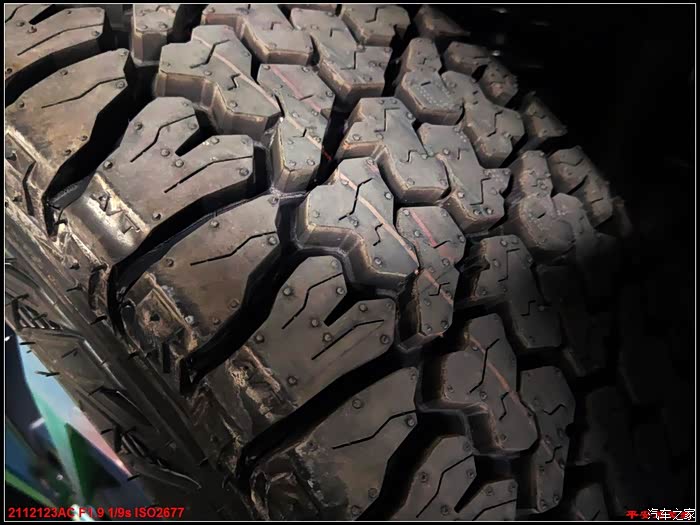

建大轮胎是来自台湾的轮胎企业,好像在越野圈里还是有点保有量的,轮胎花纹感觉很硬派。
这些块状花纹,应该能轻松应付各种非铺装路面,这块状花纹上的细纹,据说可以降低胎噪,但从我换完轮胎走环路回家的感受来说,还是比原车胎胎噪要大不少,尤其低速行驶时,不但能感觉到轮胎的震动,而且车内还总有嗡嗡声,应该就是AT胎的胎噪造成的吧!

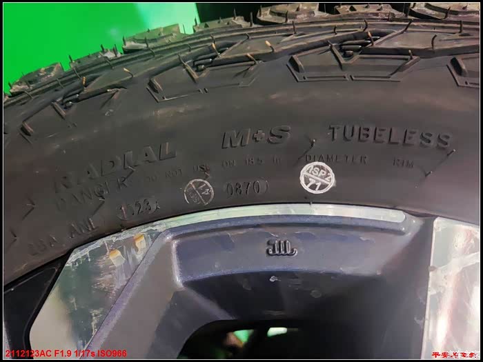

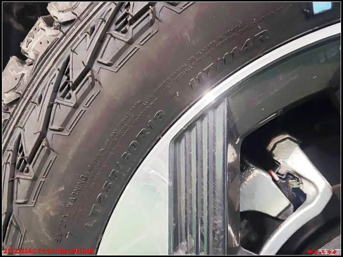

准备换AT胎之前,也上网学习了一些关于AT胎的知识,知道选AT胎时要找有M+S标注的,有M+S标志的轮胎意味着同时适用于雪地和泥地,但有人说,现在的AT胎都有这个标注了。特意看了一下五条轮胎,出厂时间倒都是一样的,不想我原来通过电商买了轮胎,居然四条轮胎,三个日期。
AT轮胎型号好像和轿车轮胎不一样,这个建大轮胎的型号LT255/60R18 117/114R,尺寸和原车胎是一样的,但开头LT的意思我一直没搞明白,安装师傅解释说是加强的意思,但网上查的是指这两个字母代表是轻型货车轮胎,至于后面的标注的117/114和轿车用的字母又不一样,网上查到含义是载重指标和速度级别,按这样的解释,那LT说是轻型载货汽车轮胎,也就对上了。不知是否有看到我这作业的那位大佬,能给个正确的解释。
