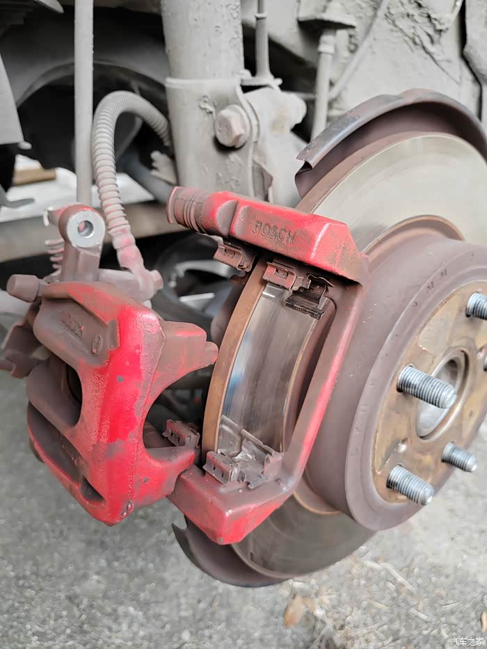

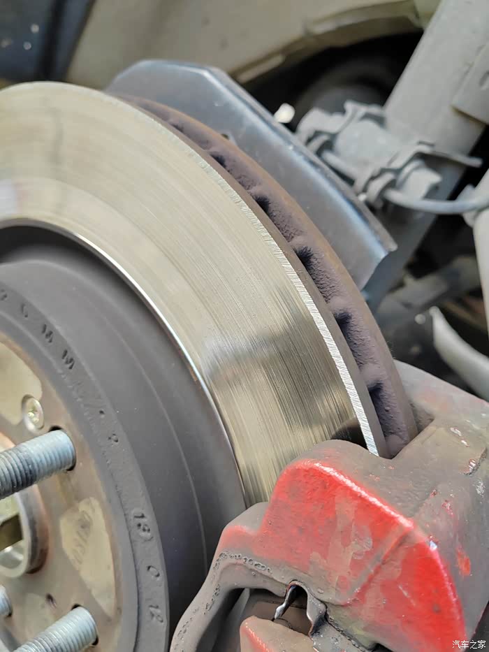

后盘磨的不深,只做保养,除锈打油
深度目测不到1MM,不想动了

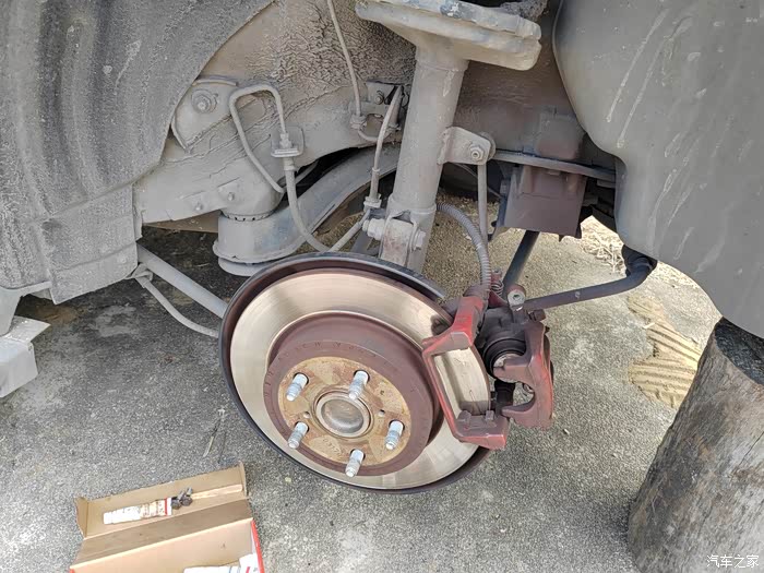

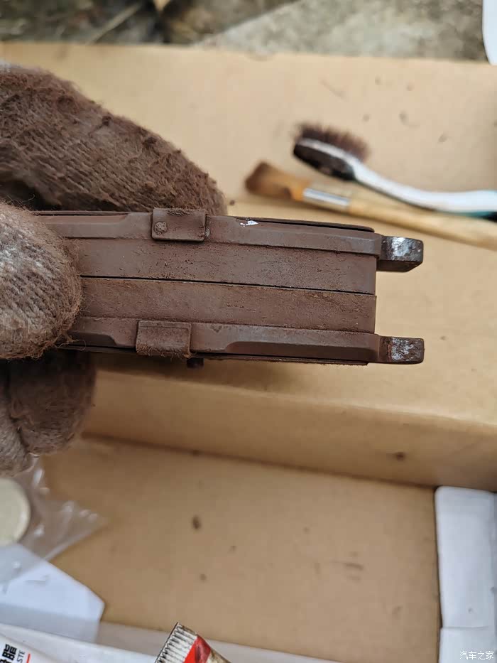

本打算更换刹车片,这一看,早着呢,接着用
这么用做计还能磨15万公里
新旧对比一下,接着用,新的放着

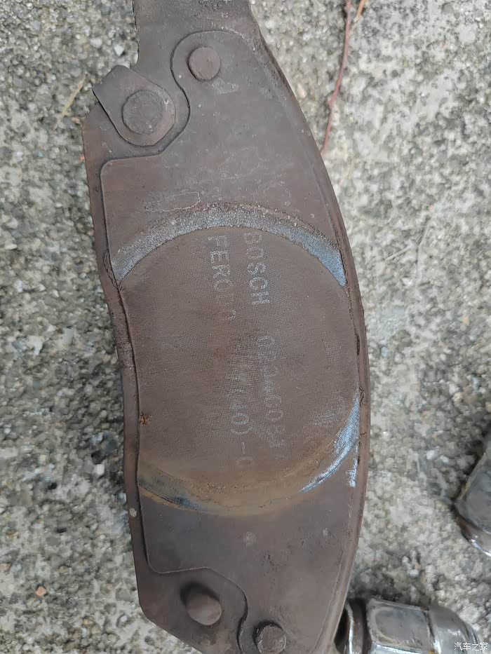

BOSCH特写一个

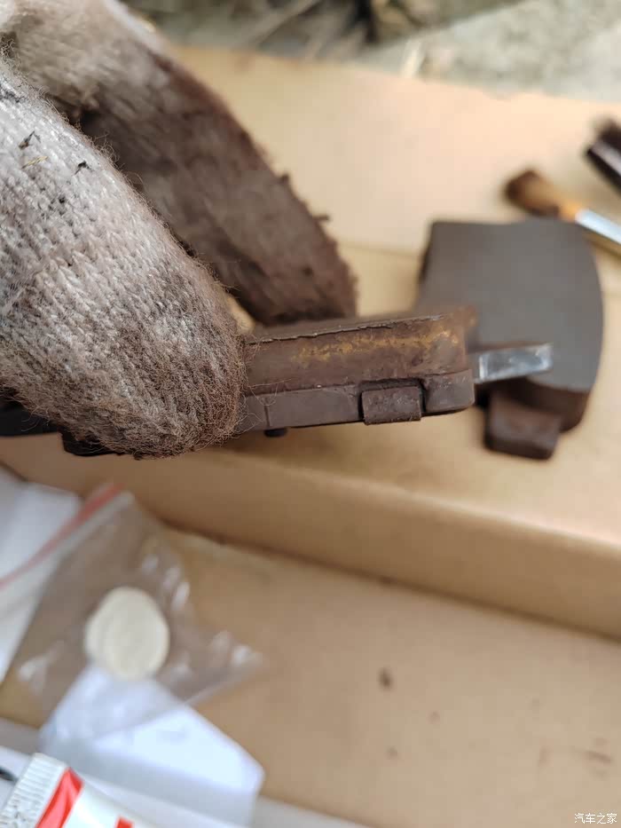

我的后盘并有小镙丝固定,两个小孔啥也没有,虽然轮子压紧也一样,看着不舒服,有车友一样的吗?前盘是有的

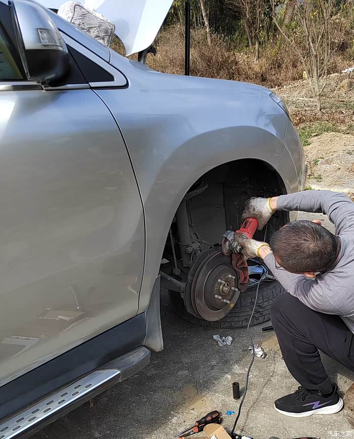

一手靠在卡钳上好操作

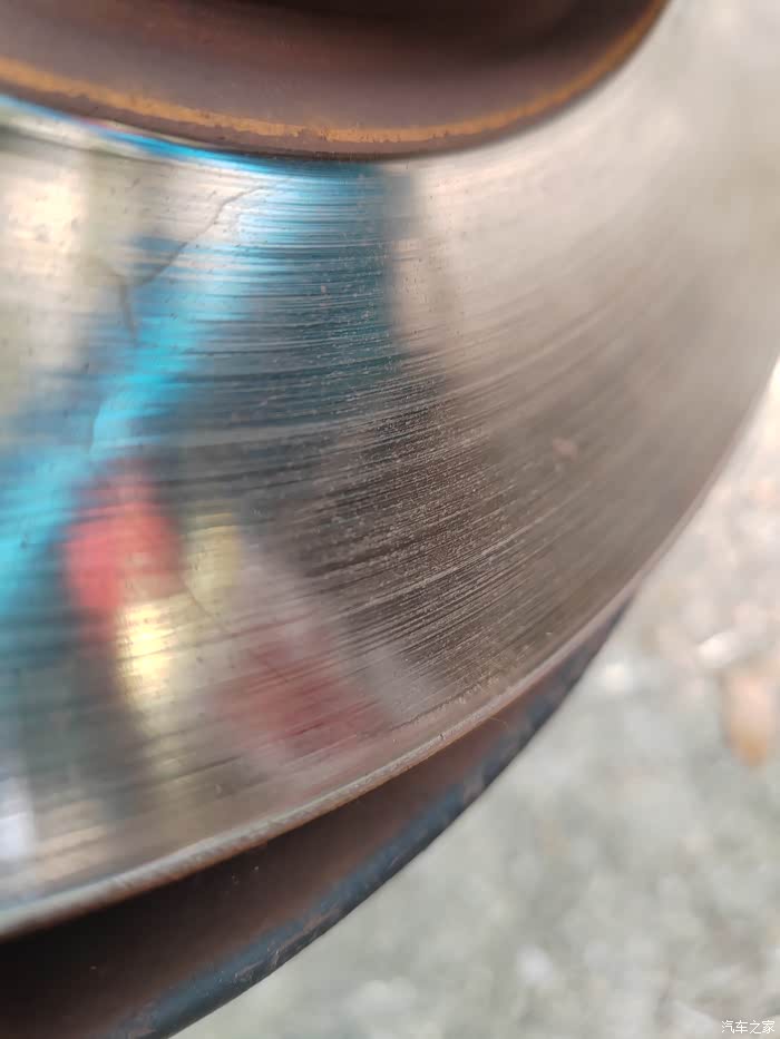

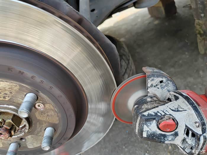

前盘有目测大于1MM深度,就做一下倒边,其实倒不倒都没事,都拆了,倒
手工倒边只是从视觉上舒服点,不能磨到制动区域,车子着火挂一挡,手磨机做个3-5度偏角防止破坏内区,注意哈,因没刹车,熄车只能拔火嘴电源

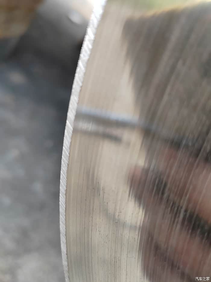

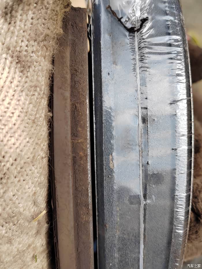

倒完边的前刹车盘

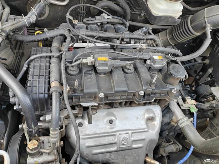

机头干爽,没毛病!

483QB气门室盖修过?
